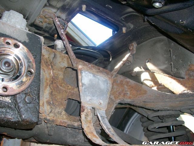

https://www1.garaget.org/gallery/archive/84021/826982_p6j6cq.jpg
80L Bränsletanken demonterad

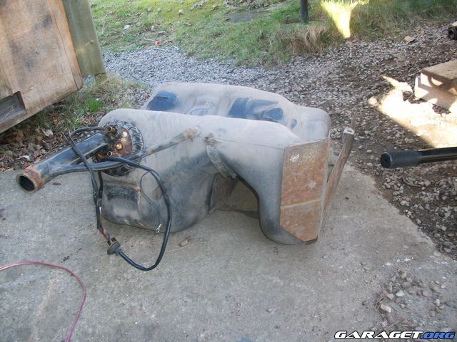

https://www1.garaget.org/gallery/archive/84021/826990_4jqwa7.jpg
Här är tanken och man ser den högra infästningen som är örat på plåten uppe till höger.
Lossa inte värmeskyddsplåten på undersidan där den sitter med M6 10mm skruv då plåten ska följa med tanken ner och den ena brast för mej.
