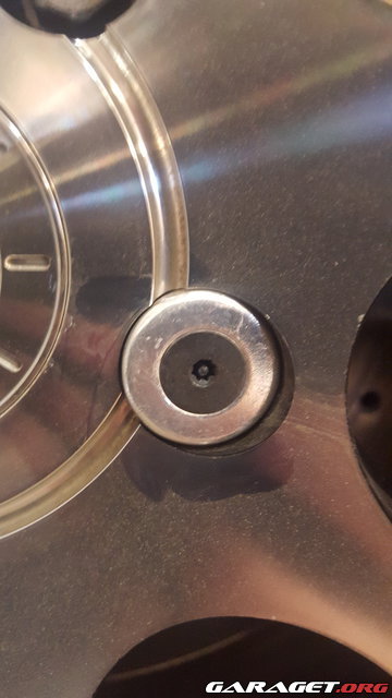

Ska sälja bilen och behöver hjälp med ett verktyg till låsmuttern på fälgen.
Har letat men kan inte hitta vad verktyget heter, fick fram 12 kants xzn men denna jag behöver är ihålig 8 kants nyckel.
Någon som har koll på vad denna verktyg heter ?
Tack.

Detta är mer som ett lock aktigt som sitter på bulten, försökte ladda upp en bild men kunde inte få in bilden på just denna tråd, den finns med i mina foto album, kika gärna in där om du / ni har tid.
Vet ej vart låset kommer ifrån eller vart de är köpt, köpte bilen för 2 år sen och har tjatat på tidigare ägare men jag känner att jag orkar inte tjata mer för jag kommer inge vart me de.

ser ut som vanlig torx bara det att det är en "pinne" i mitten så du behöver ett bits med hål i.

Det finns en uppsjö av olika bits som mer eller mindre liknar varandra. Det gör det i såna här fall ganska svårt att avgöra vilken typ det rör sig om, men vi kan göra ett försök att lösa problemet i alla fall.
Robertson-bits har normalt sett 4 kanter, men finns i varianter om double-square (8-kant) och triple square (12-kant). Alla kan (om man tar det försiktigt) lossas med den bits som bara har 4 kanter om det gäller invändig fattning på skruven.
Problemet här är att du har en "tamper-proof"-pinne i mitten. Det gör att utbudet på passande bits krymper ordentligt. Har dock hittat den här: http://www.performanceaudio.com/item/mi … -bit/6571/. Det kanske inte hjälper så mycket då det inte är i Sverige, men det finns hopp i alla fall.
Mitt förslag är att du köper en bits av "spanner"-typ och tar det väldigt försiktigt när du försöker lossa låsskruvarna. Denna typ av bits går mycket lättare att få tag på och brukar finnas i större bitssatser
Spanner:
http://omegatec.com/images/products/wera-tools/bits/detail/857-1-z-spanner-bit.jpg
Christian S skrev:
http://www1.garaget.org/gallery/images/ … 1c1377.jpg
http://www1.garaget.org/gallery/images/ … de9e32.jpg
Då TS i första inlägget skrev att det är "ihålig 8 kants nyckel" kan det omöjligt vara Torx tamper-proof då den bara har 6 lober.

Åk till en "gummigubbe" eller en bilskrot.
De är vana vid att demontera hjul som saknas låsnyckel till.
