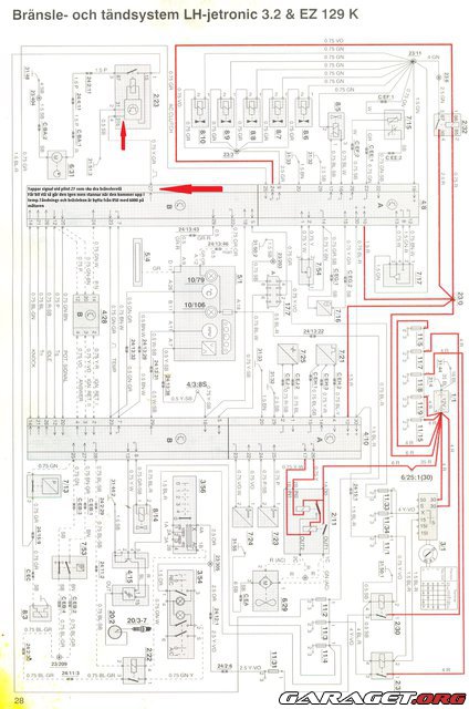

Har belastat ledning mellan plint 27 och 31b med förbrukare lampa 21 watt
även till jord plint 31
med bryggning mellan 15-87 är det inga problem då går den felfritt
sätter i relä 2/23 låter bil gå på tomgång och det kan variera allt mellan 5-30 min
så tappar den signal från plint 27 och det känns som att det är värme relaterat
det som ska styra den informationen till box är givare 7/25 via tänd box på plint 1
men i vilka plintar/ledningar den informationen bränslebox får den till framgår inte på elschema tyvärr
Det finns en del kandidater 14-21-26-18-5 från tänd-box till sprut-box

Av en ren slump var jag förbi Volvo i byn där jag förövrigt har jobbat men det var länge sedan och då på LV sidan
Snackade lite med gubbarna där och tog upp problemen
På en bänk låg ett beg bränsle relä som de använde som test relä så en av mekanikerna sa ...-vafan ta och prova det här (Det kan ju vara fel på det du har bytt)
Och kan du tänka ..ner och starta bilen den la av som vanligt plugga i det från Volvo ......Går som en klocka
Men så är livet man får inte ta något för givet framförallt när det gäller nya bränslerelän
Hade jag tidigare mätt styrpuls från från plint 27 och fastställt att signal var ok så hade blickarna vänts mot relä mycket tidigare
Men va fan nu är det detaljer för styrning av insprutning som är på topp så man får tänka positivt
