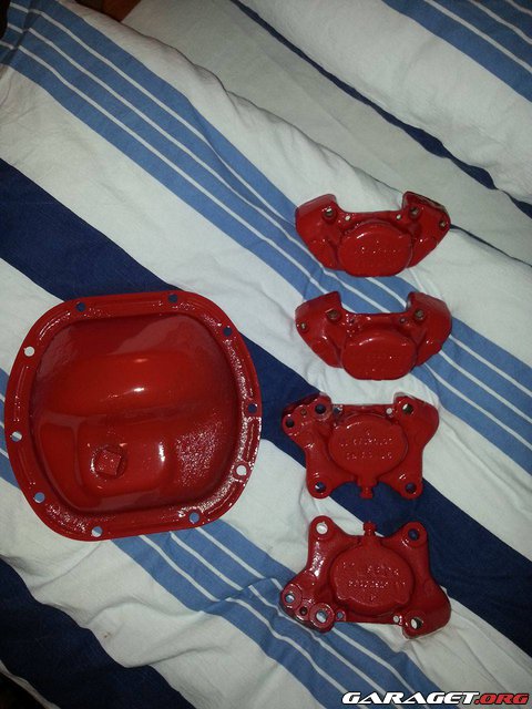

Fått hem bromsoken och bakaxelkåpan från pulverlackering big_smile
https://www1.garaget.org/gallery/images/206/205528/205528-29062e1a739549d9e517003f99f85c6c.jpg
