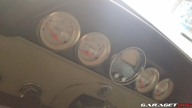

Då sitter dom på plats smile

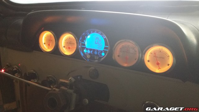

https://www1.garaget.org/gallery/images/149/148683/148683-3f90d12def9defef97b69a3b23f5283d.jpg
Då va det nästan färdigt smile Oljetrycks signalen till mätaren är inte inkopplad än så därför den är maxad, samt att lampan till belysningen på vatten temp mätaren är kass så därför den lyser svagt!
Men annars är det bara sensorn till hastighetsmätaren som ska kopplas in och oljetrycks signalen smile
Någon som vet om det är möjligt att sätta sensorn på kardanen eller de blir helt knas i mätningen då med tanke på utväxlingen sen? Är sensor med magnet smile

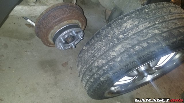

https://www1.garaget.org/gallery/images/149/148683/148683-e0a9deb60ce407a63e9aba322df704fb.jpg
Lite specers som följde med bilen ^^ Sitter på alla 4 hjulen smile Dock gillar jag inte att där inte  är centrerings ring till fälgarna, men får väl komma på en lösning på de med antingen andra fälgar eller riktiga specers istället förr biltemas tunna ringar smile
