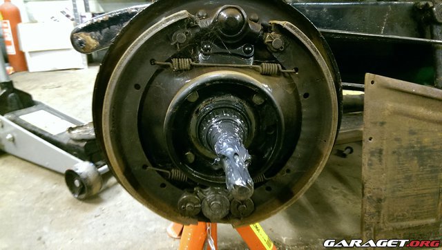

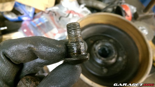

Började med att plocka av trumman fram för att plocka en pinnbult som jag ska ha med som mall när jag skaffar längre.
Renoverade och fina bromsar wink
https://www1.garaget.org/gallery/images/155/154538/154538-3badfbe5e01b533384585eb674ebde98.jpg
Pinnbulten ute, en kort jävel smile
https://www1.garaget.org/gallery/images/155/154538/154538-cf170ce3202e0620cd00c9897ce3bbbe.jpg

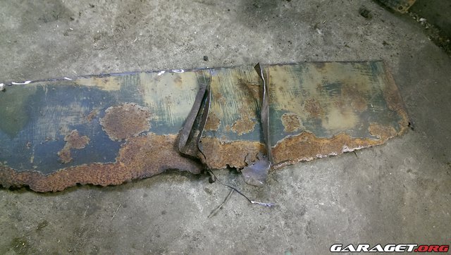

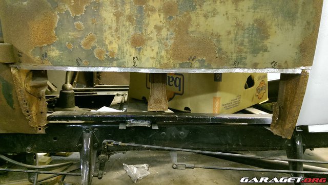

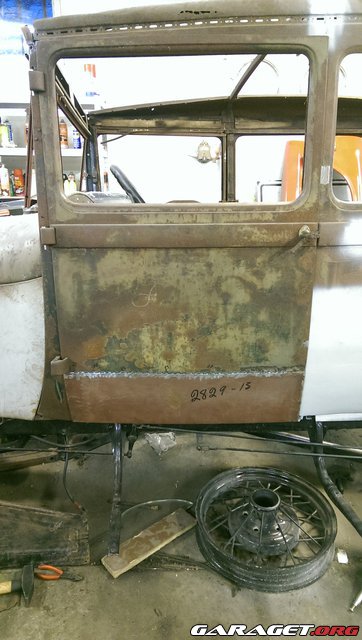

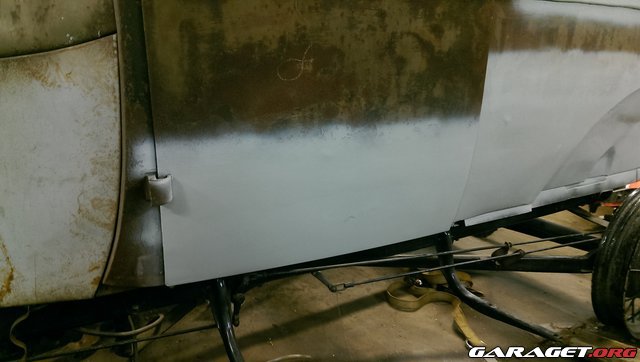

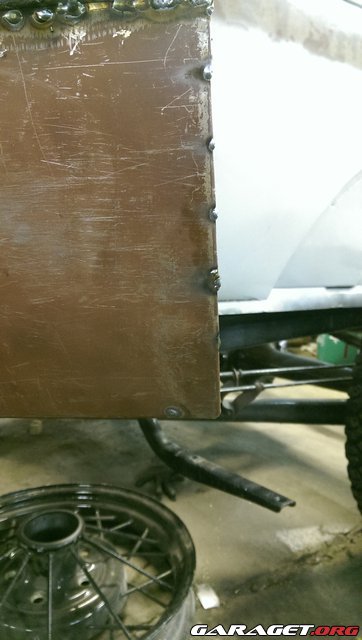

Sen fick det bli till att sätta fart med dörrarna. Markerat.
https://www1.garaget.org/gallery/images/155/154538/154538-f8f61f7cbfaf88f10f9a9be9e1feabe1.jpg
Bortkapat.
https://www1.garaget.org/gallery/images/155/154538/154538-2a5212b4cee64505106ad74f74ea8e9a.jpg
Bort med det gamla wink
https://www1.garaget.org/gallery/images/155/154538/154538-b633f98a7e76d207e5003ae950f373e5.jpg

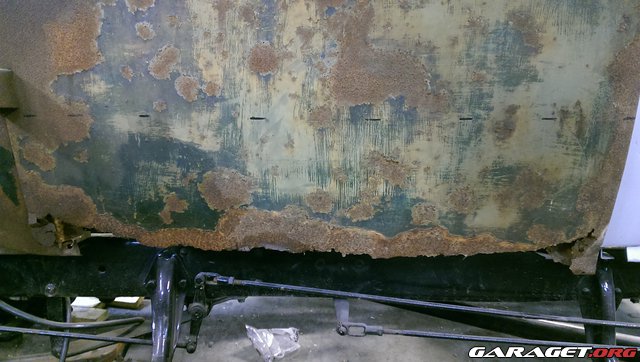

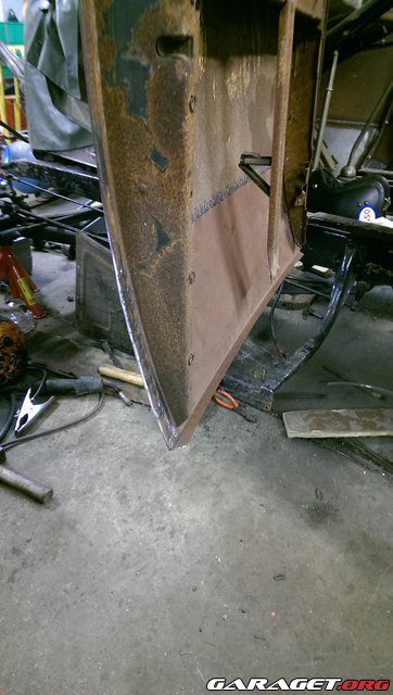

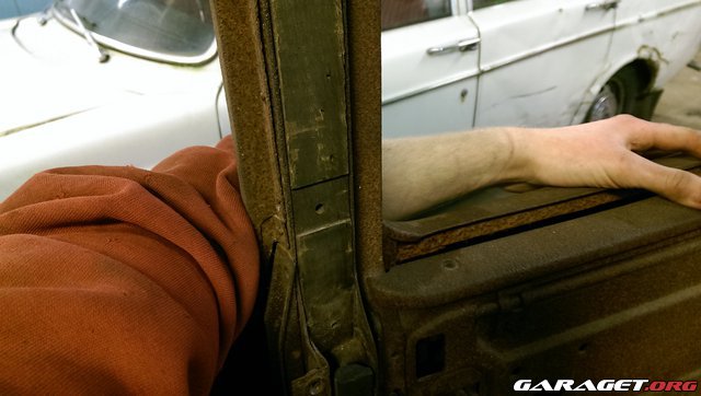

Fick mäta uppifrån och ner mellan kanten uppe på dörren och de dåvarande markeringarna då dem skulle försvinna vid renslipningen. Vet dock inte vad jag har använt för fantasi mätsystem då det varken var 89mm eller 89cm där i mellan tongue Missade nog någon siffra när jag skrev, men jag förstod ju vad jag menade haha tongue
https://www1.garaget.org/gallery/images/155/154538/154538-4cdfd6651a7998e23f549558b6c2cd8a.jpg

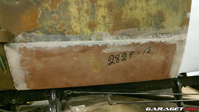

Renslipat och falsat.
https://www1.garaget.org/gallery/images/155/154538/154538-41446d4405baf292e75b34b6aab8dad1.jpg
Påbörjat.
https://www1.garaget.org/gallery/images/155/154538/154538-a575a5a0f03df529de9ee806e9284e28.jpg

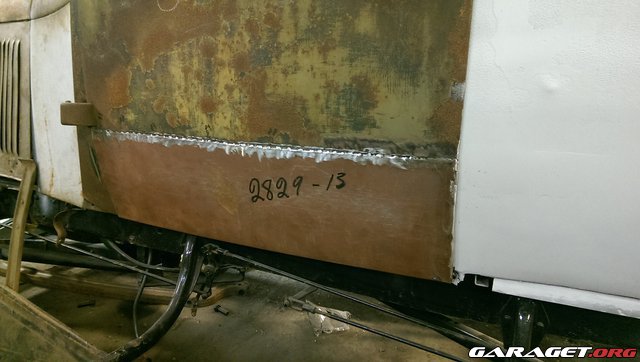

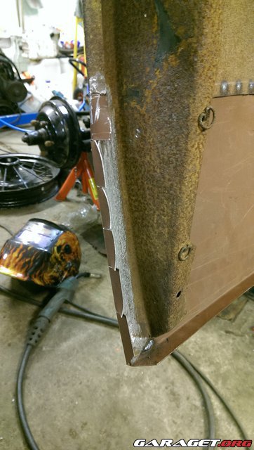

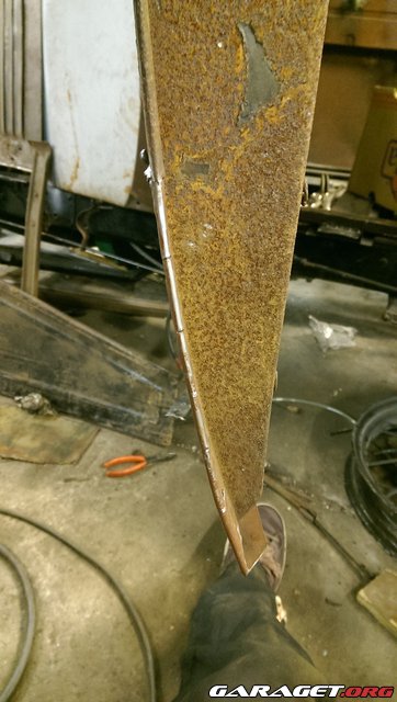

Visste att jag skulle vara tvungen att klippa upp kanten eftersom den skulle vikas in på insidan,
hade bara blivit skit av det annars wink
https://www1.garaget.org/gallery/images/155/154538/154538-9f8323fd5ea82c95b789854ea1973192.jpg
https://www1.garaget.org/gallery/images/155/154538/154538-8e9b187e91ad0d7a0aa7fa89e10fe609.jpg
https://www1.garaget.org/gallery/images/155/154538/154538-078d4a278cd42cb6bd0edeb4e5460bf4.jpg

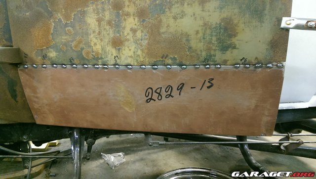

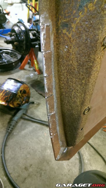

Visste att det därmed också skulle bli en fin taggig kant hmm
https://www1.garaget.org/gallery/images/155/154538/154538-39a70bfa42c7db6c0c8d9dda0bd3f252.jpg
Så satte en punkt vid varje tagg och slipade ner det sen.
https://www1.garaget.org/gallery/images/155/154538/154538-44c2724b93d78ad2ee2c6cd4318330c2.jpg

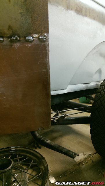

Färdigsvetsat och nerslipat smile
https://www1.garaget.org/gallery/images/155/154538/154538-840e2f20f921845edf789a07ba88a93f.jpg
https://www1.garaget.org/gallery/images/155/154538/154538-4c5e429fb4a904665d4f69b1a37cdebb.jpg
Helhetsbild.
https://www1.garaget.org/gallery/images/155/154538/154538-6a1f39fff52bdf36b9b31e9902ddecf2.jpg
På med lite glasfiberspackel.
https://www1.garaget.org/gallery/images/155/154538/154538-3c51a32b9e54ed8aeb1898f8ed689ffa.jpg
Glasfiberspacklet nerslipat, finspacklet på plats, sedan slipat och grundat smile
https://www1.garaget.org/gallery/images/155/154538/154538-c99837e4966dc306019f61a8e93d6abd.jpg

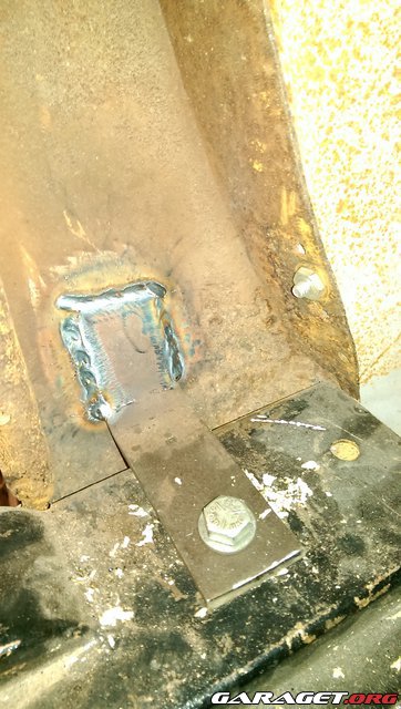

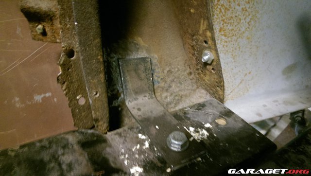

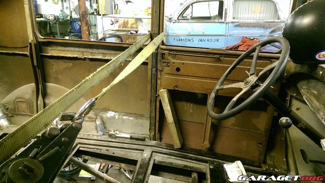

Tog sedan och böjde till ett fäste till a-stolpen då hela den sviktade när man öppnade dörren.
https://www1.garaget.org/gallery/images/155/154538/154538-259f1a13362b5f03bb7d934b2e750bae.jpg
Spände upp dörren där den ska sitta innan jag svetsade fast fästet.
https://www1.garaget.org/gallery/images/155/154538/154538-e22ddfb97847ef196cd5236b6bbd5861.jpg
Svetsat. Nu jävlar blev det stumt wink
https://www1.garaget.org/gallery/images/155/154538/154538-368001b65aab001ced318c9914c8077d.jpg

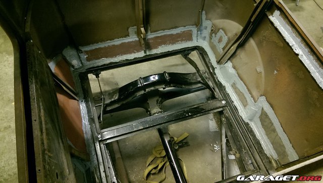

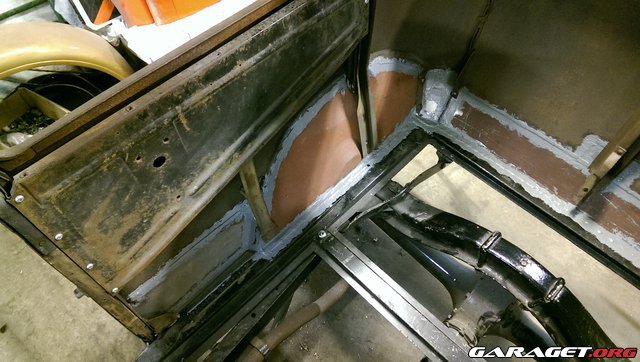

Som en sista grej fick det bli till att Kitta alla svetsskarvar invändigt.
https://www1.garaget.org/gallery/images/155/154538/154538-4331edbbbe2482d53b0555b642f7b1e4.jpg
En burk Hagmans Karosserikitt och en timme senare såg det ut såhär smile
https://www1.garaget.org/gallery/images/155/154538/154538-ca5de2922574dc8bea8f365db3c1a935.jpg

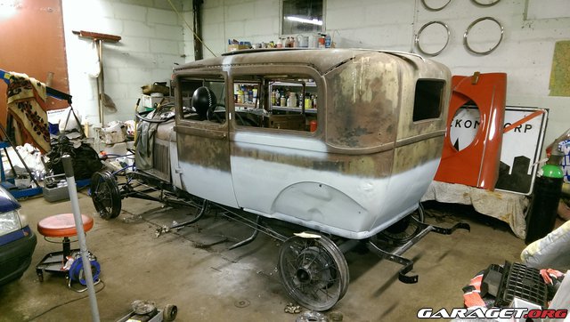

Fick bli en helhetsbild också innan hemfärd smile
https://www1.garaget.org/gallery/images/155/154538/154538-92c68f47a09d3db90ba2efd86783b83b.jpg

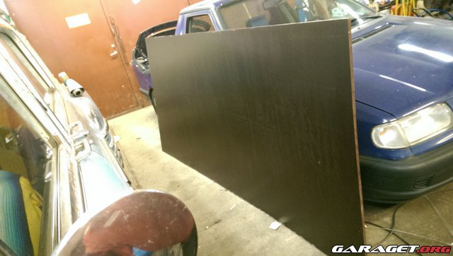

Golv inhandlat (äntligen!!) så nu ska bara sticksågen letas fram tongue

Mät grovleken på splinesen på pinnbulten. Har kasse liggande med M14x1,5.

Godset som går genom trumman är 16mm (inga splines), gängan är 1/2"-20, ska helst vara 50mm långa mätt från pinnbultens anliggningsyta (insidan av trumman) smile

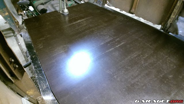

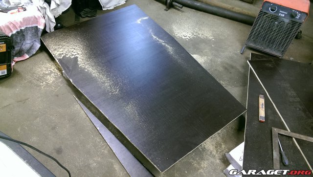

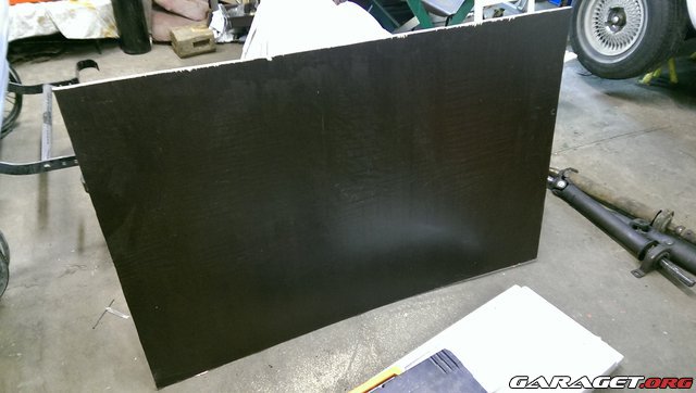

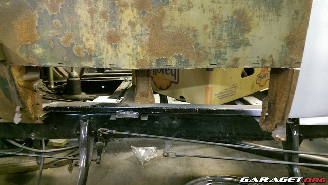

Letat fram sticksågen så nu blev det till att såga till golv smile
Måttat och utsågat från skivan.
https://www1.garaget.org/gallery/images/155/154538/154538-b756c8385a5ebf765464326c9279a4a2.jpg
Format efter golvramen.
https://www1.garaget.org/gallery/images/155/154538/154538-5f7bf3e25541e496915f255f5ccfe998.jpg

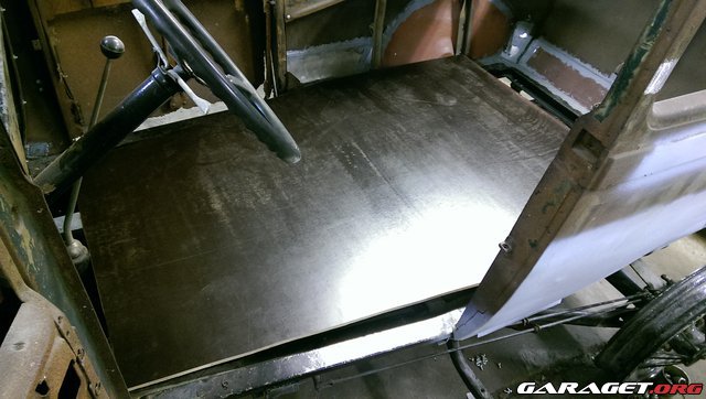

Började redan se en helhet.
https://www1.garaget.org/gallery/images/155/154538/154538-6c8e86363d96b237364b5b654c27fe6b.jpg

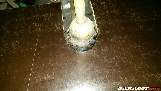

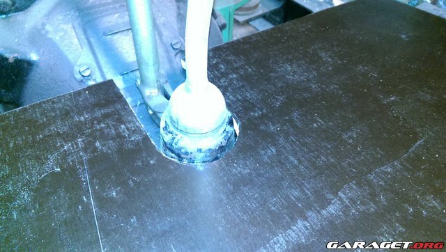

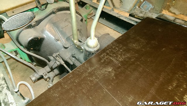

Tog i växelspaken precis som förväntat.
https://www1.garaget.org/gallery/images/155/154538/154538-4e002305bfe966c8d78e586821ccb123.jpg
Grovsågat.
https://www1.garaget.org/gallery/images/155/154538/154538-96e3b70a083b881a31358e107a243f8a.jpg
På G smile
https://www1.garaget.org/gallery/images/155/154538/154538-30762f79f450f0fb45b0dc8b5146a9b2.jpg

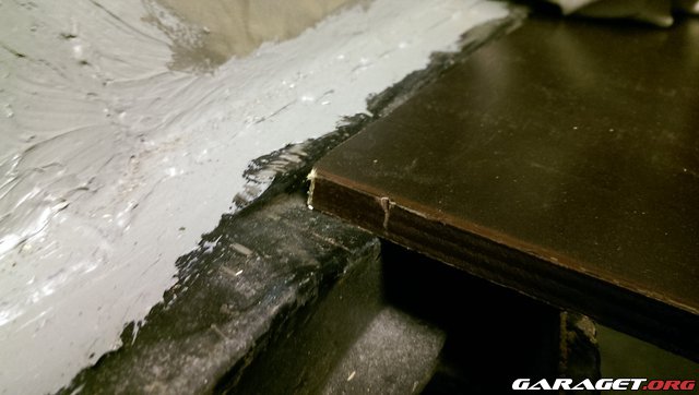

För långt bak så skivan stack ovanför ramen.
https://www1.garaget.org/gallery/images/155/154538/154538-33f09a5470a15adfe774a23a2fae8614.jpg
Blev även LITE för bred vid fösta sågningen.
https://www1.garaget.org/gallery/images/155/154538/154538-903a6d5fb50a4f2219aa08de8201c260.jpg

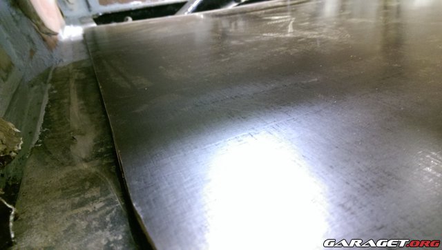

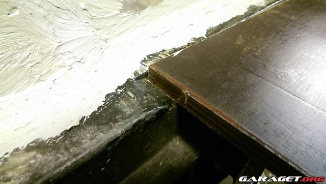

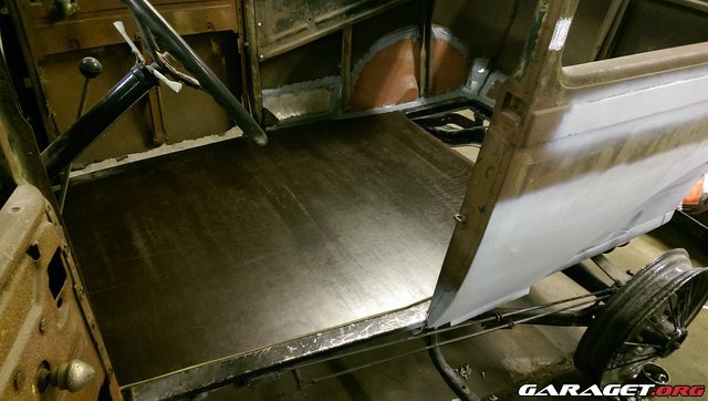

Så tog en bit till och justerade till svängen som blev väldigt jämn för att vara sågat med sticksåg.
https://www1.garaget.org/gallery/images/155/154538/154538-c9a312351863a98481675e432e592a8f.jpg
Smalnade av skivan ca 2mm så föll den på plats smile
https://www1.garaget.org/gallery/images/155/154538/154538-5b659902ad39b8874cc9656c9ee529bc.jpg

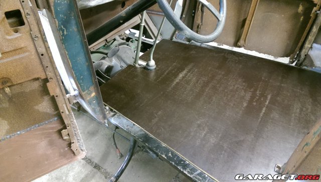

Sitter som en smäck wink (sticker upp lite ovanför ramen på bilden men skivan bågnar så blir jämnt och fint sen när man bultar fast den smile)
https://www1.garaget.org/gallery/images/155/154538/154538-d88ddaa60b91bd3b8e3e1f7b5694323f.jpg
https://www1.garaget.org/gallery/images/155/154538/154538-550d4574442b9bc05a84dbbade171296.jpg
Sticker inte heller upp längre i bakkant.
https://www1.garaget.org/gallery/images/155/154538/154538-4c8750b7b8978aa007b9f3adbf21dc79.jpg

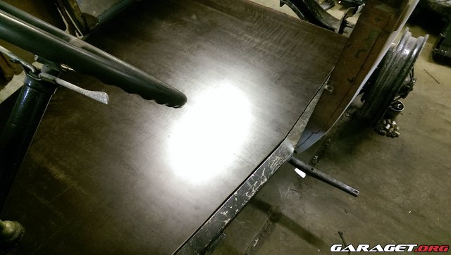

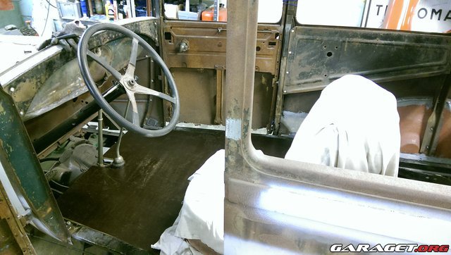

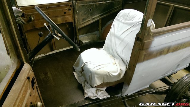

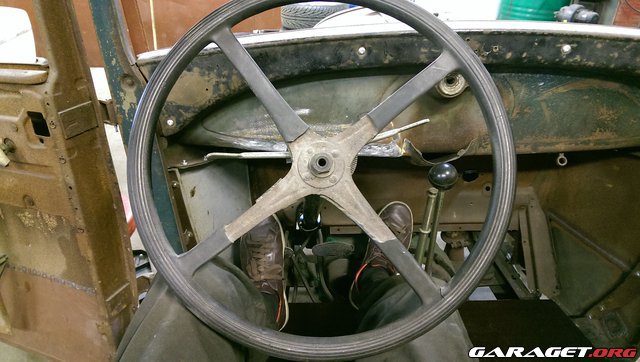

Givetvis fick man slänga i sätet så man kunde se hur det såg ut...
https://www1.garaget.org/gallery/images/155/154538/154538-226750871a7cedaa10624134b9f24e92.jpg
...och torrköra så klart wink
https://www1.garaget.org/gallery/images/155/154538/154538-db785b302941f263f4b286ef64a9fead.jpg
Kommer nästan sitta i baksätet för att sitta bekvämt med benen tongue Kommer dock få sträcka mig för att nå växelspaken, tur man bara har tre växlar tongue
https://www1.garaget.org/gallery/images/155/154538/154538-345c46de56290f669ede8b3372a0c090.jpg
Får dessutom dra ut armen genom bakrutan om jag ska köra med kromad båge haha tongue
https://www1.garaget.org/gallery/images/155/154538/154538-da5c1aaa0faba581f5e14595fce45c18.jpg
Känns riktigt skönt att äntligen fått i ett golv så att man känner att man faktiskt kommer någonstans smile Nu står nya pinnbultar och borrning av fälgar på tur så man kan få ut den och testköra lite smile

Fan va grym uppdatering!! Skitkul o fått i ett golv :-D
