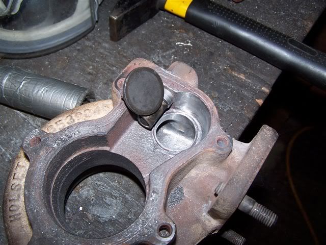

Portad wastegate:
http://i244.photobucket.com/albums/gg4/slikvik/100_3154small.jpg
Ska du köra extern wastegate så kör endast extern, det ska då räcka gott och väl ifall du monterar den så rören får rätt vinklar och kan då köpa en turbo utan intern wastegate.

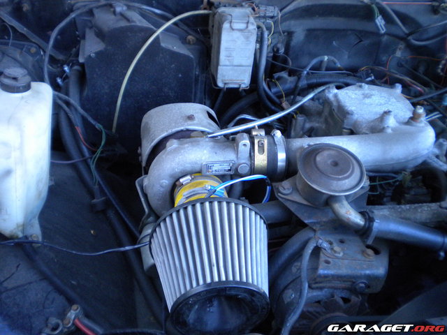

https://www1.garaget.org/gallery/images/171/170569/170569-600e0eaffed39969a17ef6a1c4fe6dc6.jpg
Så ser min 6,2 lit ut med snurra!
