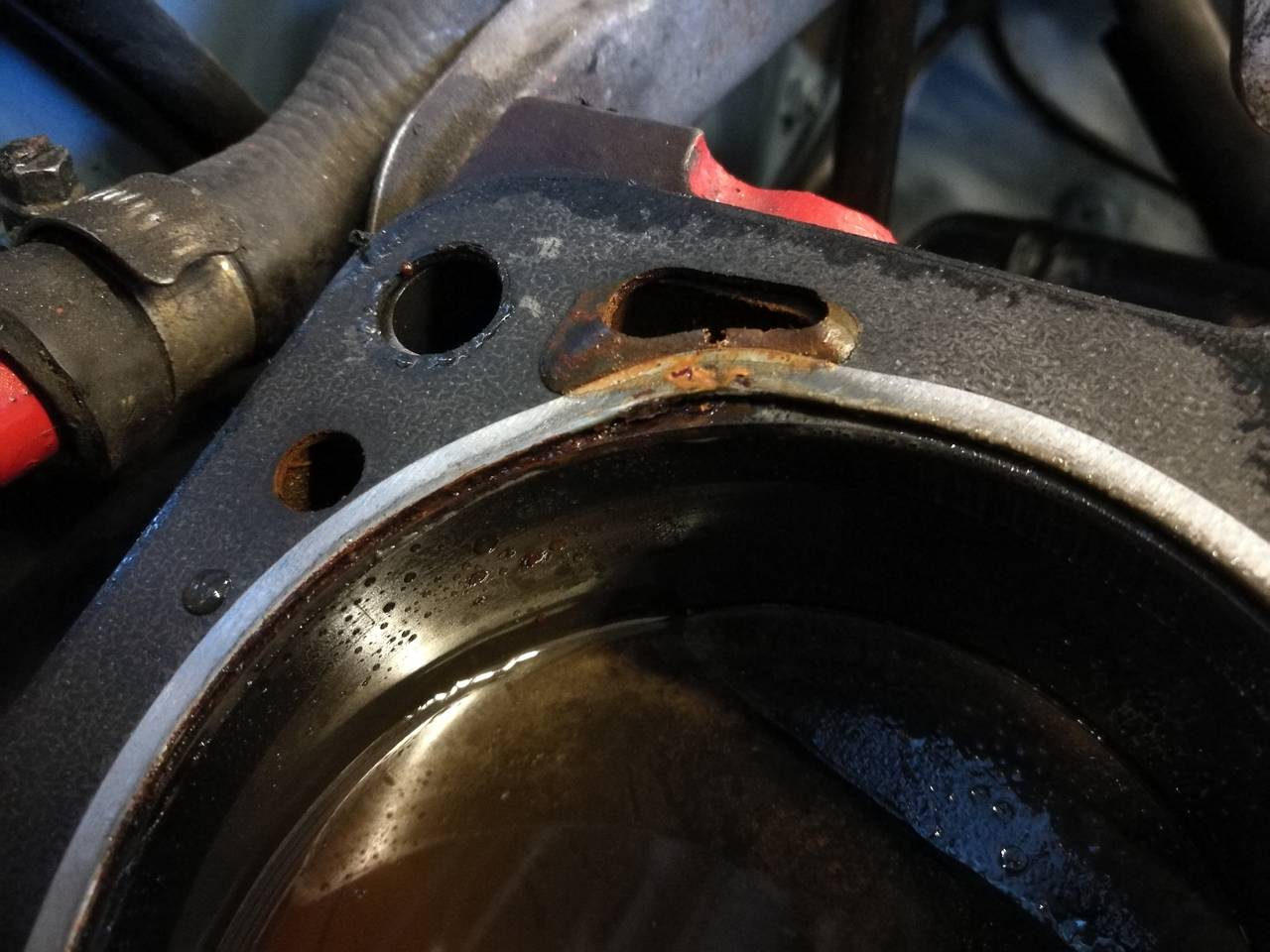

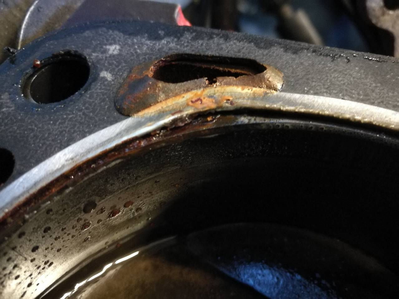

Hej! På min Volvo med en b23a så får jag inte topplockspackningen att täta vid dom yttersta kylkanalerna. Jag har smidda mahle kolvar (om det nu har någon betydelse) jag har även planat toppen 2mm, portat och slipat om förbränningsutrymmena. Efter att ha skruvat ihop bilen första gången så kom jag ca 60mil innan topplockspackningen började läcka första gången, motorn började då trycka ut vatten igenom expansionskärlet. Efter det så planade jag toppen igen för att vara säker på att den inte var skev men det löste inte problemet! Motorn har ca 11,5 bar i komp och ca 45cc förbränningsutrymen.  Blocket är inte heller skevt eller trasigt vad jag kan se! Varför får jag dessa konstiga problem? kan det bero på att den går för varmt? Jag har nu införskaffat en "ny" 530 topp som är original och har tänkt testa med den!
https://www1.garaget.org/gallery/images/200/199888/199888-d640819895baa7c7ab5a89c5e2439e55.jpg
https://www1.garaget.org/gallery/images/200/199888/199888-e46e8ed081304c298a16642f2a8dfeab.jpg
https://www1.garaget.org/gallery/images/200/199888/199888-e651caa28f6dfd1ab545c970aa75a690.jpg
https://www1.garaget.org/gallery/images/200/199888/199888-1c89c13a21ace544e38b846dcecb2c4e.jpg

Oftast handlar det om att kylkanalerna i toppen frätt och blivit större och missformade.
Vad är det för topp du har haft på den?

svagaste stället   ser ut som det går lite varmt och derför ger sig iväg där.
eller så är det som ovanstånde skriver att det frätt en del på toppen och gör att det inte blir så högt tryck på packningen där.. för det är ett vanligt ställe topparna ger sig på.  kan ju vara blocket som är skadat oxå

Även om det är en svag punkt just där så är valet av tillverkare på cylinderpackningen också avgörande då vissa har lite väl tilltagna hål.

fast det är ju ingen turbomaskin med 3bars ladd.. men visst kan vara högt cylindertryck även med en sugmotor..
brukar finnas någon förklaring i hur motorn går när grejer ger sig.
dåligt med sås eller hög tändning kan mycket väl knäcka packningen så där.
tycker det ser lite suspekt ut när man tittar på hur det gett sig....

jag är inte säker på vilken topp jag har kört med men den nya toppen är en 530. Kylkanalerna blir ju lite förskjutna när man planar 2mm men jag tycker endå att den borde täta. det känns ju som att packningen glider ut vid cylindern när motorn blir varm eftersom att den tätar bra från början! Hur reagerar aluminiumet i toppen när den blir varm? blir den mjukare och kanske sviktar lite? Hur ser en packning ut när en motor har kokat?
