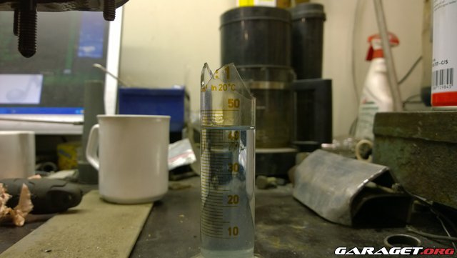

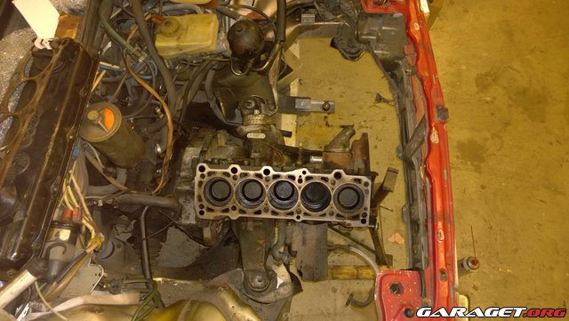

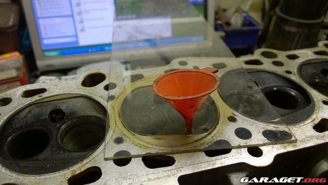

Mätt förbränningsrum o räknat på kompförhållande , hamnar på ca 10,5:1
Lagt i motorn, väntar med att borra hålen i toppen tills jag fått tag i bult .
