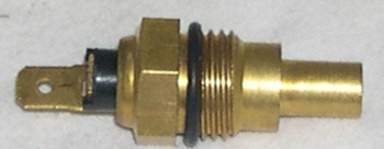

http://www.veteranshop.se/shop/7900/art0/h6749/13856749-origpic-aa475e.png
Senast redigerat av Elvik (25 juni 2018)

Njaa. som du kan se i min bild så är det dock bara 1 kontakt, men den sitter just på plats nummer två enligt din bild och sedan går kabeln bara och ligger löst. en sådan är det som sitter där.
