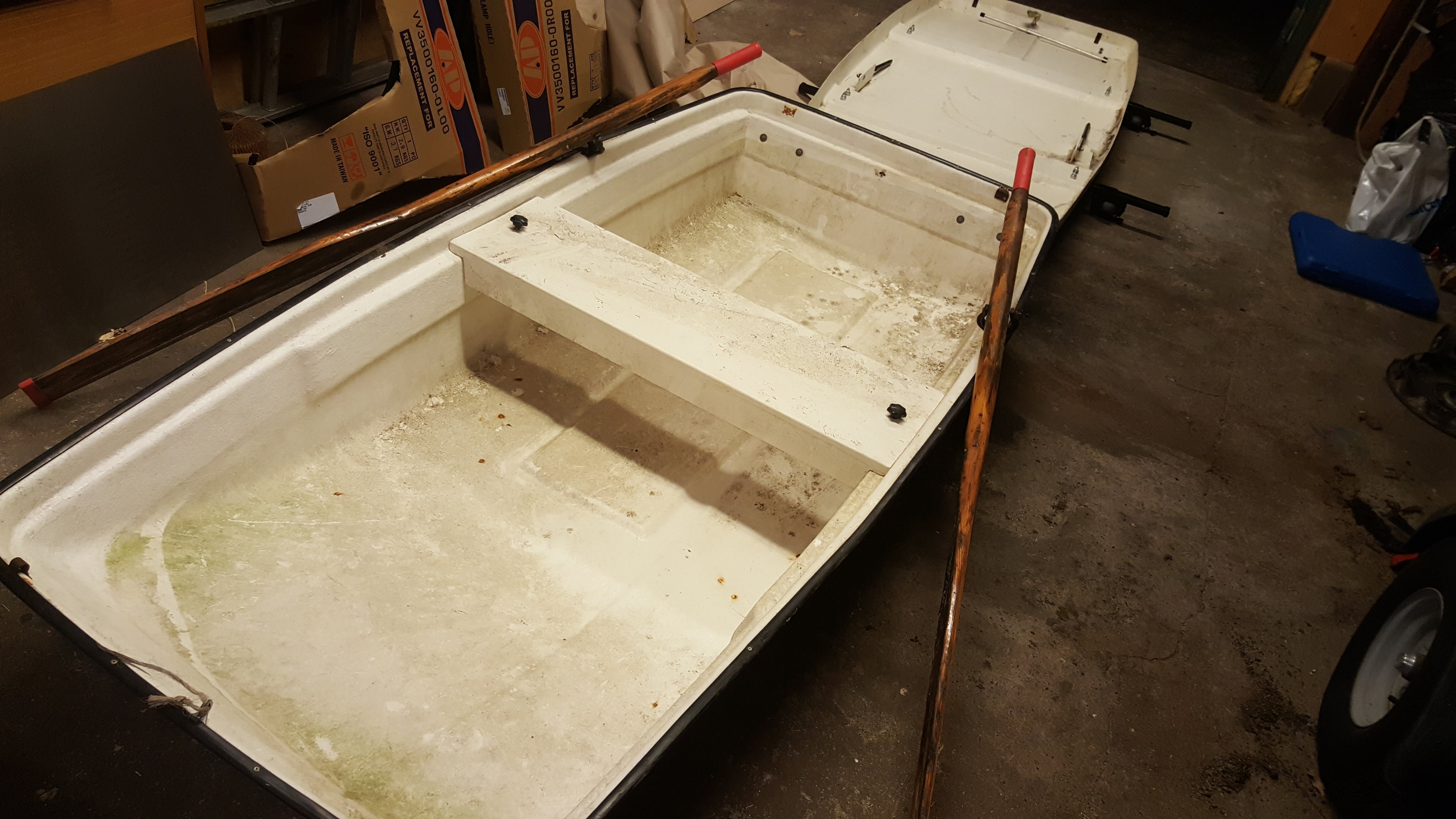

Det är ju inte en segelbåt du jobbar med, så den kommer inte att sjunka, annat än om du ska sätta segel på takboxen..
Haha, nä inte en segelbåt, men däremot en roddbåt!
https://www.fiskesnack.com/filedata/fetch?id=1850531&d=1489012029
OBS: det är sant, googla "Jolly Box takbox"...
Finishen är inte så jätteviktig eftersom det är inne i takboxen. Jag vill däremot att det ska vara starkt och tåligt, därav min oro kring valet epoxi/polyester.
Nu har jag har i alla fall förstärkt med glasfiberväv och epoxi (lamineringsepoxi), samt spacklat med lite Plastic Padding (eftersom jag hade det hemma).
