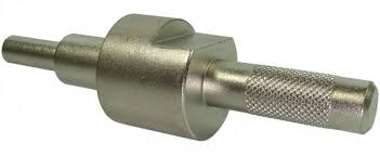

Hittar inte nollställning på vevaxeln,vevaxeldrev på kil,remskivan fritt på vevaxeln, finns inga markeringar på drev/block.

hmm, nä de e´roliga Fransmännen. Du behöver ett låsverktyg till veven. Vad det heter eller vilket nr. det har vet, ja inte förrän Måndag då ja ha tillgång till autodata. Googla på din motorkod så lär du hitta det på hundra sidor. Brukar funka med ett borr i rätt dimension och längd. Lycka till/husse

Hej Husseman Du skulle inte vilja hjälpa mig med verktyget  till veven,tror att jag hittat ett hål i blocket på baksidan av motorn mot svänghjulet men det hålet är bra mycket större än något normalt borr,känns som att det är något specialverktyg.Tackar på förhand.

Jag har löst problemet enligt följande.Bak på blocket mot svänghjulet ovanför höger drivaxel finns ett hål att sätta i ett verktyg som är 75,5 långt diam 28 mellan konan och greppflänsen och längst fram efter koningen en liten tapp som är 9 lång o diam 8.Viktigt att kilen står kl 9 när ni låser svänghjulet.Allt annat är bara okunskap eller påhitt.
