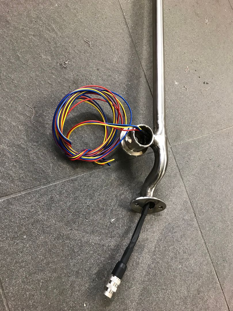

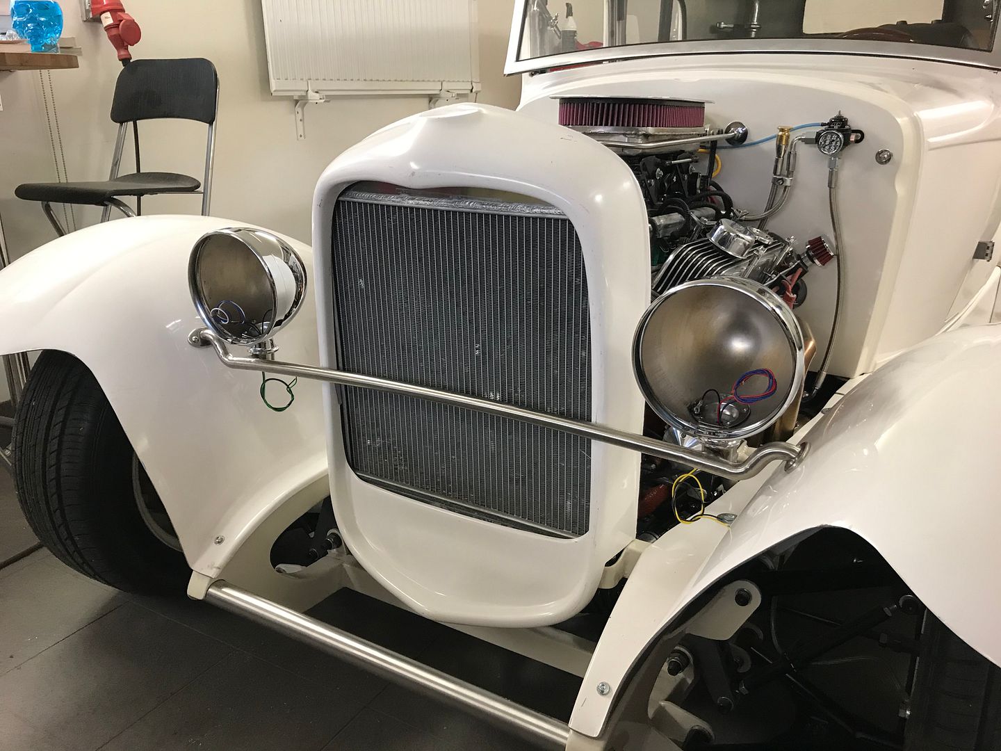

Detta är vad jag har lyckats åstadkomma iallafall... knappast förvånande, men mer el-fix till min stora glädje.
Jag byggde ju en egen light-bar eller vad man nu ska kalla den. Lamp-pinne... tongue Och den gjorde jag av rostfritt rör och den är av den anledningen ihålig. Och eftersom den är ihålig så gav jag mig fan för länge sen att dra all el invändigt i den så att inga kablar syns. Helt klart pyssligt visade det sig, men verkar ha funkat.

Nu saknas blinkers fram, vilket jag ska försöka hitta någon lämplig MC-variant till. Och signalhorn kommer hamna på insidan skärmen eller på ramen någonstans, men det är inte så mycket mer el i framänden än så, eftersom motorn går på sin egen härva. Nu ska jag bara försöka lyckas få kablarna genom torpeden någonstans.

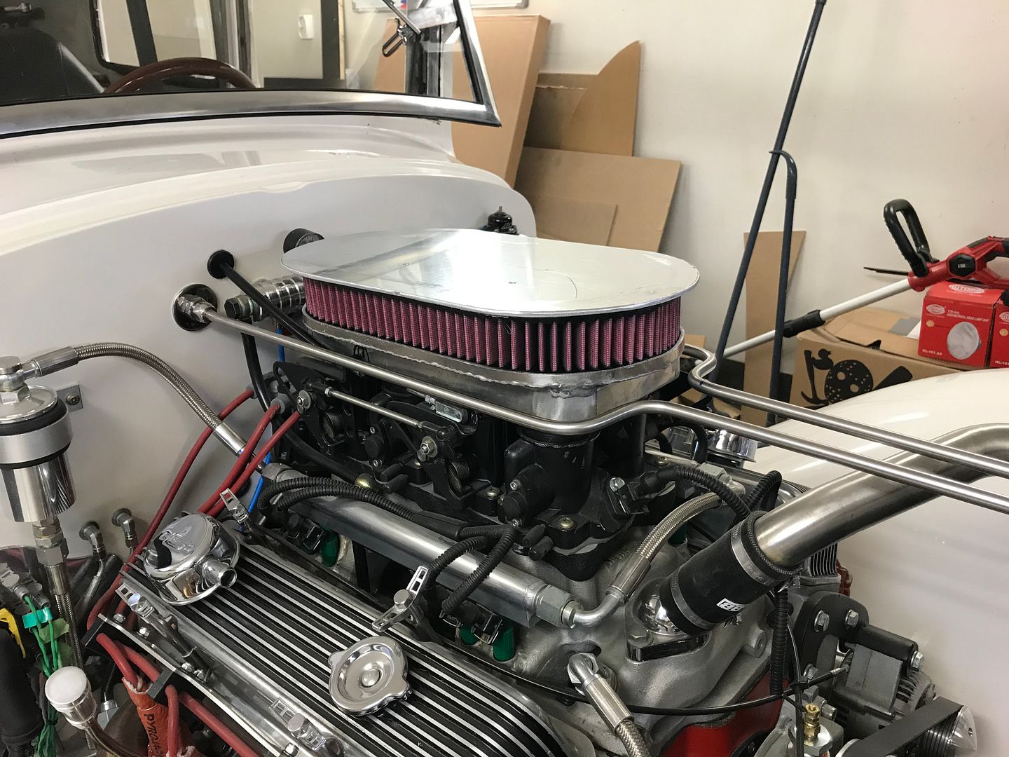

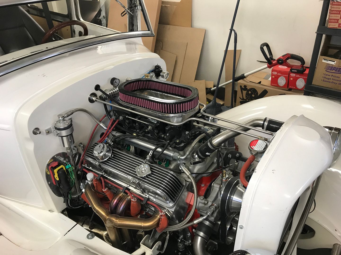

Sen är den en till sak som jag grubblat över länge. Jag älskar ju trattarna på mitt egna insug och dom har lite styrt stuket och inspirationen för hela bygget i flera år. Men jag KAN inte besiktiga med dom pga. kravet på sluten vevhusventilation. Så jag har vetat att det måste till någon filterburk av något slag rätt länge. Och eftersom det närmar sig besiktning så kan jag inte längre skjuta på det.

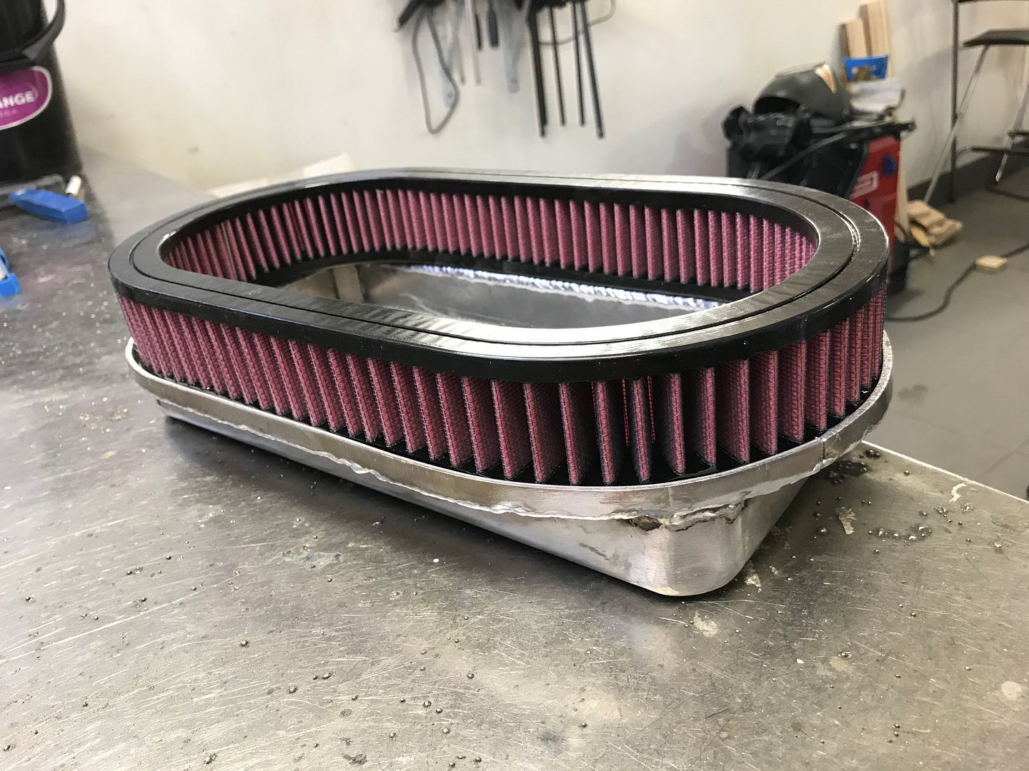

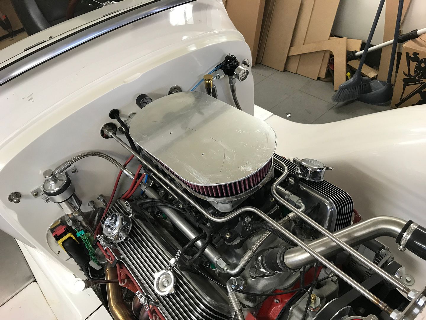

Så fram igen med lite spillbitar... och en svets... och en vinkelslip... och en vag idé av vad som man behövas. Och det första som jag visste behövdes var en skål. Så jag gjorde en skål i 4mm alumiuim.
Skålen behövdes för att få ett luftfilter (som jag faktiskt INTE har byggt) att sitta fast någonstans, och samtidigt ha någon yta som kunde klämmas an mot spjällhusen.

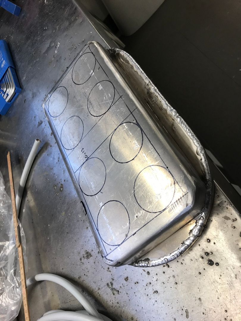

https://i50.photobucket.com/albums/f305/Quinnan/Projekt%20Hot%20Rod/IMG_2766_zps5twcthim.jpg
https://i50.photobucket.com/albums/f305/Quinnan/Projekt%20Hot%20Rod/IMG_2768_zpshnwept5i.jpg

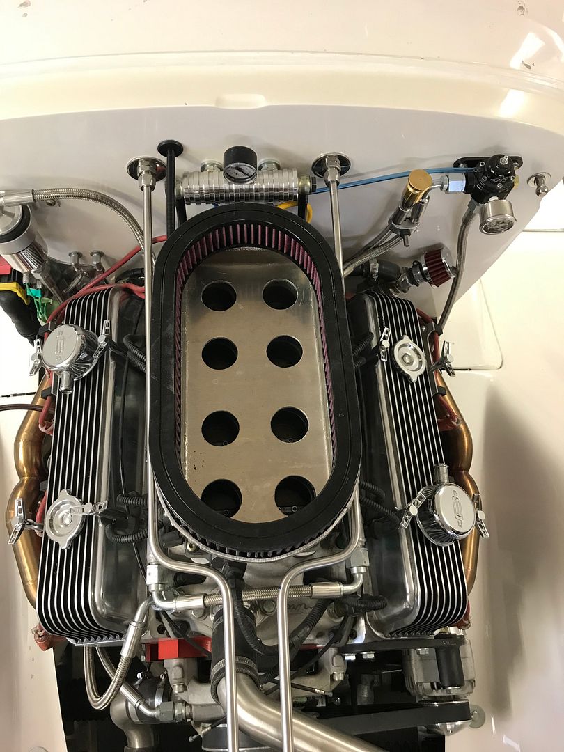

Sen brottades jag med en vobblande hålsåg en stund och fick till 8st halvsymmetriska hål.
https://i50.photobucket.com/albums/f305/Quinnan/Projekt%20Hot%20Rod/IMG_2769_zpsp0stj1yu.jpg
Skålens form är också tänkt att få upp luftfiltret ovanför kylarstagen, eftersom filtret är så brett att det inte går ner imellan.
https://i50.photobucket.com/albums/f305/Quinnan/Projekt%20Hot%20Rod/IMG_2770_zpsmg51g6gh.jpg
Sen behövs det förstås ett lock också. Och här finns det massor med idéer som är mer eller mindre spektakulära och tidskrävande. Och vilken idé som det till slut blir får tiden utgöra. Just nu blir det inge puts och studs alls, utan enbart en luftburk som duger åt besiktning. Och då blir det såhär...
https://i50.photobucket.com/albums/f305/Quinnan/Projekt%20Hot%20Rod/IMG_2771_zpsluutieft.jpg
https://i50.photobucket.com/albums/f305/Quinnan/Projekt%20Hot%20Rod/IMG_2772_zpsrxrl2jkd.jpg
Jag kommer nog unna mig att slipa av lite svetsfogar, och det ska in anslutningar för vevhusventilation, men annars för även detta duga för stunden.
Jag gillar inte att göra saker halvklart. Jag gillar det inte alls, men jag vet att några såna här "fusk" kan göra att bilen är gatlegal innan nästa vinter, och då har jag en hel vinter på mig att finlira inför nästa säsong.

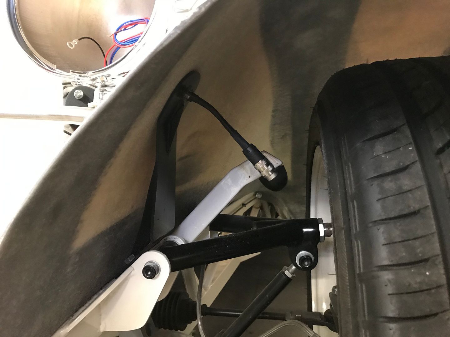

Sen har jag småpysslat med lite diverse. Jag har fått hem E-märkta blinkers som ska sitta fram någonstans. Fästen ska snidas till under veckan
https://i.imgur.com/sxVD2xo.jpg
