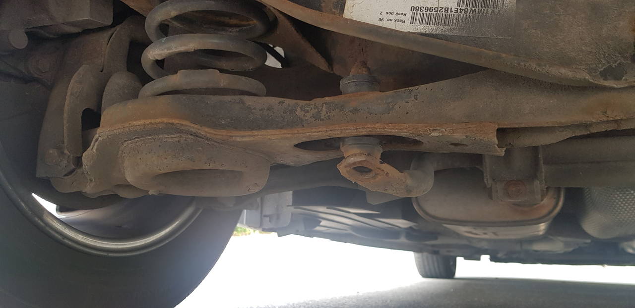

Hej!
För några dagar sedan så märkte jag att det "slog" i bilen när jag till exempel körde över järnvägsövergångar.
Tog mig en titt under bilen och såg att en skruv (?) ramlat bort. Jag är novis när det gäller bilar och undrar om någon kan hjälpa mig med vad det är jag ser på bilden och om det går att byta själv.
Ber även om ursäkt i fall jag postat i fel kategori.
https://www1.garaget.org/gallery/images/237/236165/236165-c0b97845e3d7ce4d4a12629782f24812.jpg
Det jag ringat in ser identiskt ut med undantaget att något "ramlat" bort på vänstersidan.

Stabilisatorstag.
Finns i lite olika utförande.
Det där ser ut att vara 08-61051 om man tittar på Mekonomen.
Men en sak som är väldigt vanligt förekommande när det slår i bakvagnen på en V50 är dom övre stötdämparfästena. Dom är gjorda i aluminium och brukar spricka med åren.
Dom fästena håller stötdämparen fast i karossen inne i hjulhusets ovansida.
Kallas för fjäderbenslagring och har artikelnummer 10-35319 på Mekonomen.

Är det stabbstaget för krängningshämmaren på bilden?

Yes, tänker att det är de. Här kommer en lite tydligare bild.
https://www1.garaget.org/gallery/images/237/236165/236165-97d6a1540b08692672c36d8d93d231a3.jpg
Tänker att det enbart borde gå att byta stabbstaget och inte hela krängningshämmaren?

Du byter bara stabbstaget,byt båda sidor..
Jag ska hjälpa dig..med det lilla jag kan..
