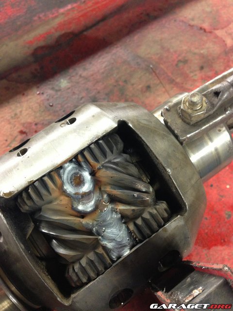

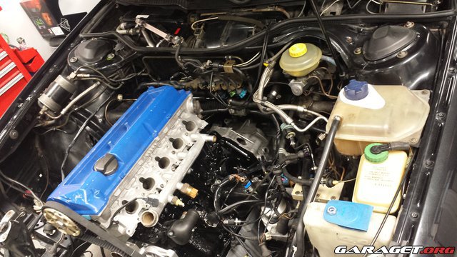

Bilen har stått i garaget ett tag, har som sagt våtdammsugit den lackrengöring 2gånger samt waxning. Även plockat ner lådan för rengöring, byte av olja samt svetsning. Har även gjort rent i motorutrymme samt fixa till bromsarna då dom nästintill satt fast !
https://www1.garaget.org/gallery/images/107/106835/106835-64b04070548f5066171f09556cd8d4df.jpg
Svetsad, dock ej klar på denna bild.

Satt dit turbo,grenrör och wg. Nya Dpn blev klar igår! Ventilkåpan kommer målas om, i vilken färg vet jag dock ej än.

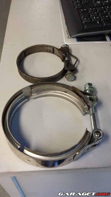

Nya Dpn i 3,5" med V-bands skarv

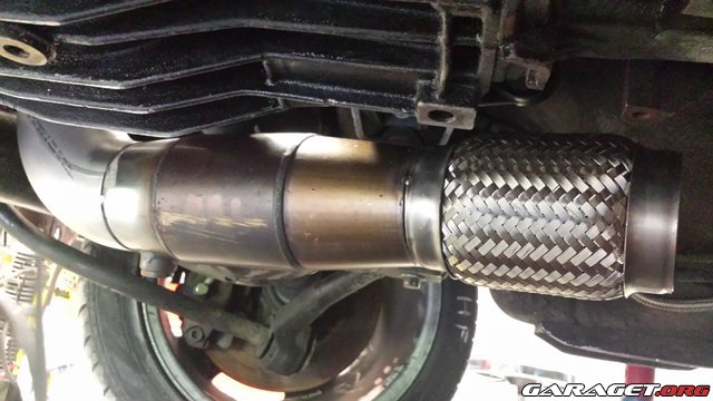

Katt och flex från Dp
https://www1.garaget.org/gallery/images/107/106835/106835-8207e6b7a67eb38b52712716219b72e8.jpg
Ut med de gamla och in med de nya. Värt pengarna!

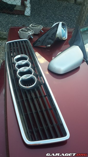

Fyndade lite delar idag, gav endast 300kr så det kändes gött. Backspeglarna får bli svarta så dom passar ihop med bilen
