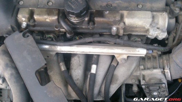

Jag får inte till det - än! Så här ser det ut.
https://www1.garaget.org/gallery/images/216/215329/215329-c4fb226a8927eb9741c06c2698097753.jpg
https://www1.garaget.org/gallery/images/216/215329/215329-a5cc5e24a2ea160bab5256b5e0a7d46d.jpg
Den övre är en översikt. På den undre kan man se slangstumpen på blocksidan skymta (den var helt förtorkad).
Senast redigerat av Ingosving (21 september 2015)

Ingosving skrev:
Har inte hunnit försöka igen, men jag undrar om det kan spela roll att det är en gasbil?
det försvårar det ju endel då det sitter endel grejer ivägen då dom har lite grejer som inte finns på en vanlig bensinare.
Mvh Christian
kör du före så väntar jag där framme.
