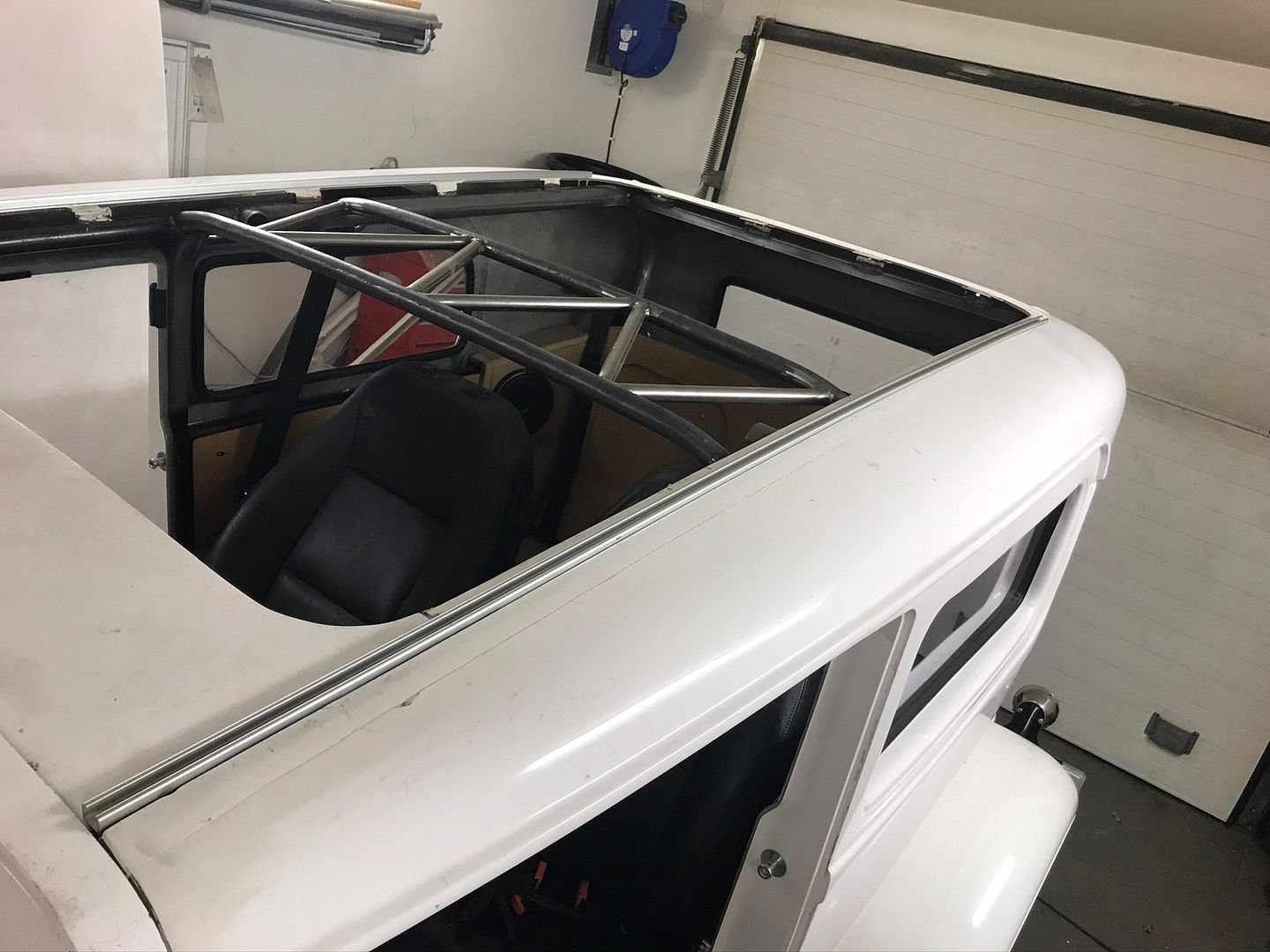

Soltaket råkade bli det första jag drog igång med. Oklart varför... antar att jag fick feeling tongue

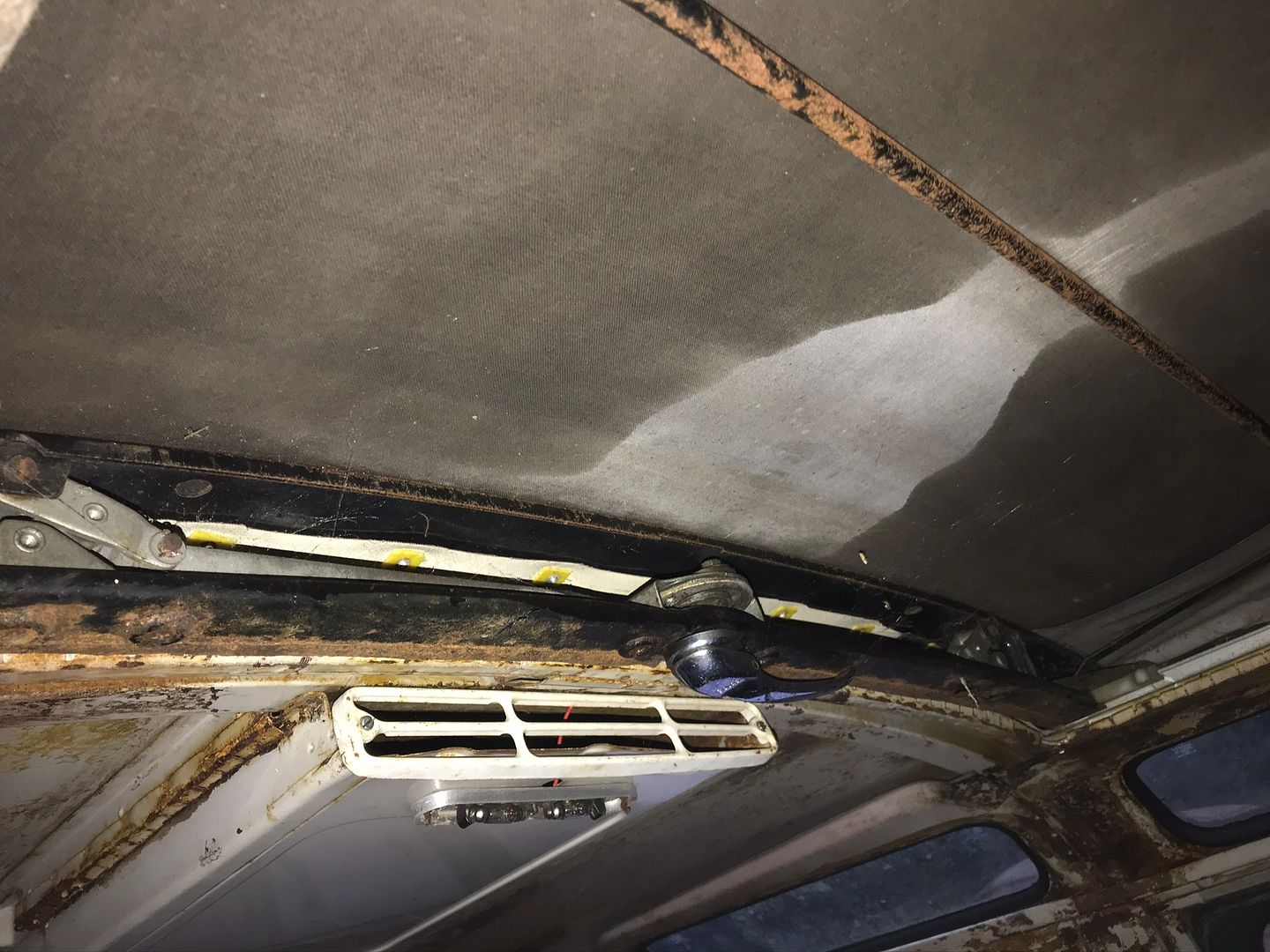

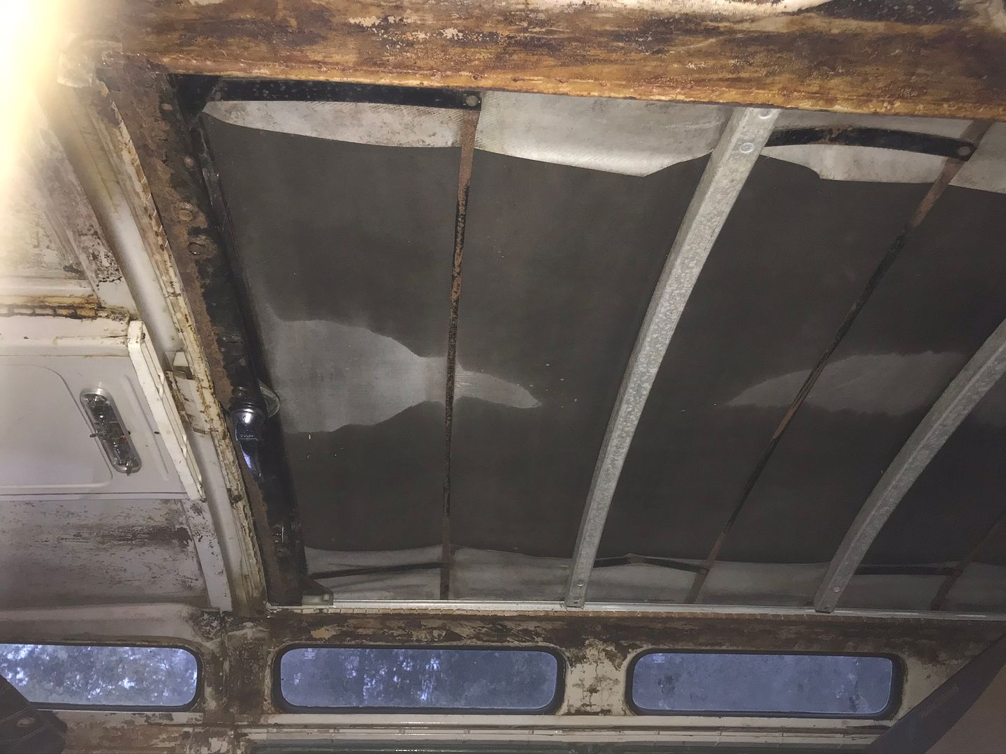

Jag började med att samla lite inspiration. Soltaken som satt på gamla folkvagnar kändes som lämplig förebild. Helt analoga, säkert enkla och tysk ingenjörskonst är alltid bra skit. Sen finns det folkvagnar och delar till dom överallt... här är två jag hittade.
https://hosting.photobucket.com/images/f305/Quinnan/IMG_3301.JPEG?width=1920&height=1080&fit=bounds
https://hosting.photobucket.com/images/f305/Quinnan/IMG_3303.JPEG?width=1920&height=1080&fit=bounds
https://hosting.photobucket.com/images/f305/Quinnan/IMG_3298.JPEG?width=1920&height=1080&fit=bounds
https://hosting.photobucket.com/images/f305/Quinnan/IMG_3296.JPEG?width=1920&height=1080&fit=bounds

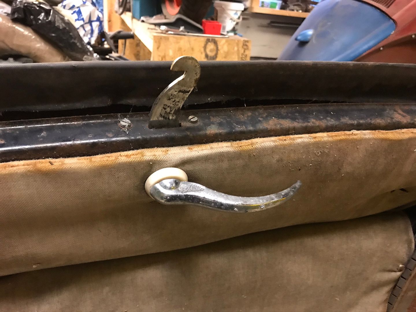

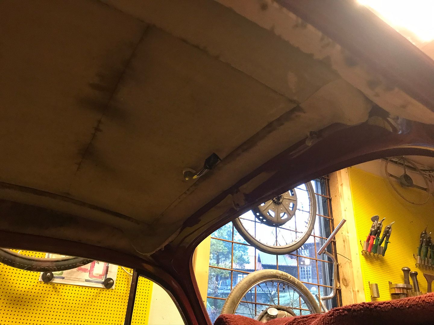

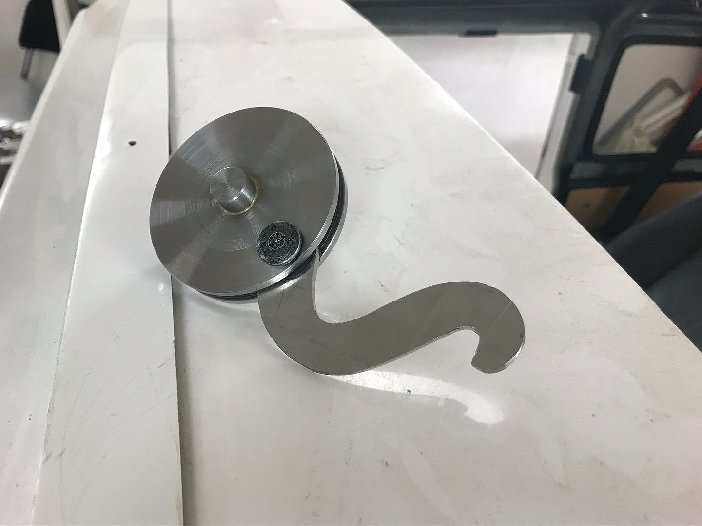

Jag lyckades få tag i en kille som hade mängder av folka-grejer liggandes så jag fick kika lite på både ett till bubbla och ett större till buss. Dom var uppbyggda på samma sätt och var relativt enkla i sin konstruktion. Och låsningen var rätt smart då den både sträckte duken när man stängde och hjälpte till att öppna första biten när man öppnade. Så det har jag börjar försöka efterlikna.
https://hosting.photobucket.com/images/f305/Quinnan/IMG_3309.JPEG?width=1920&height=1080&fit=bounds
https://hosting.photobucket.com/images/f305/Quinnan/IMG_3308.JPEG?width=1920&height=1080&fit=bounds

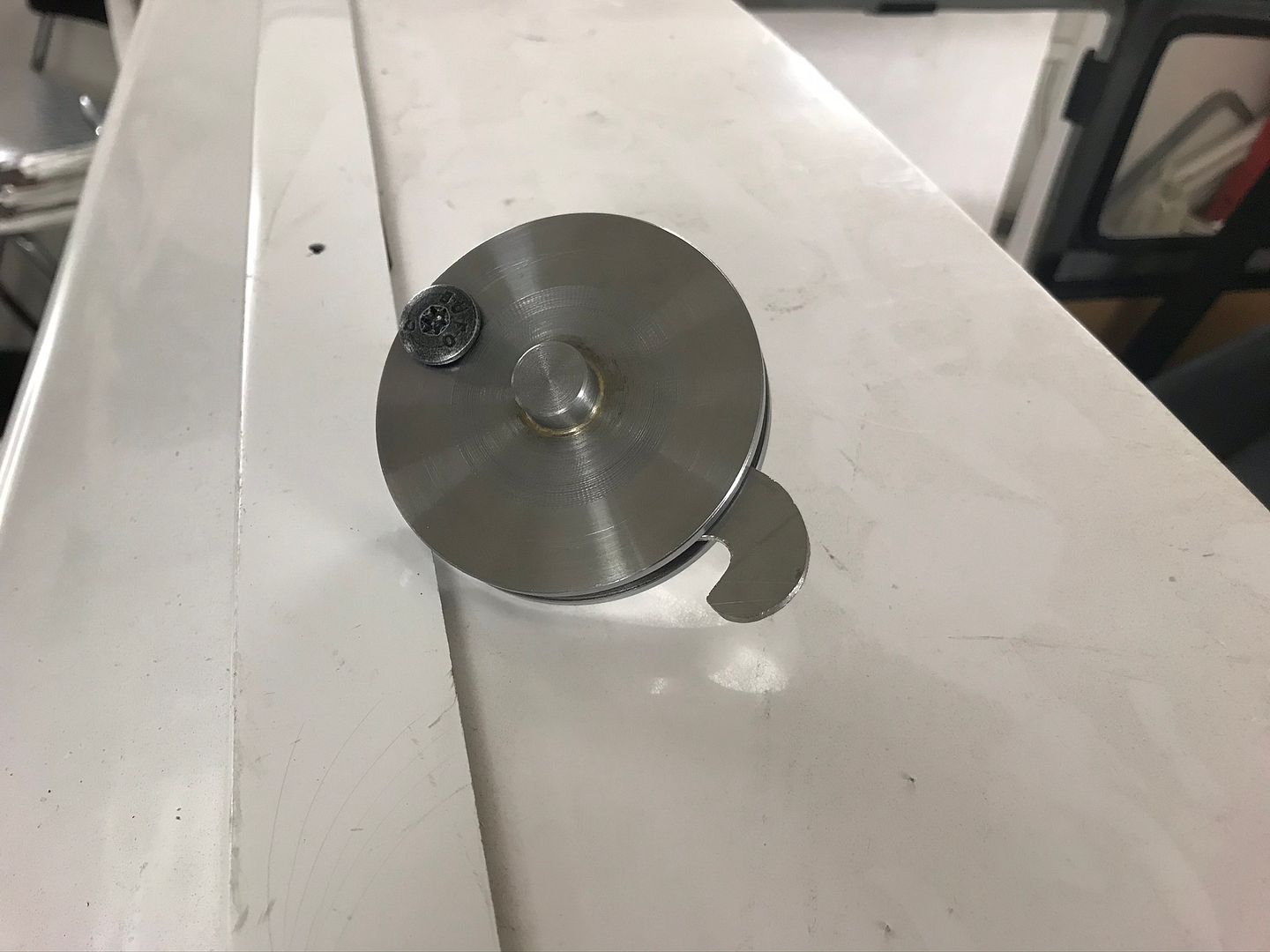

Jag svarvade till ett hjul som handtaget kommer fästas i och sen gjorde jag haken som kommer dra fast och spänna taket i stängt läge.

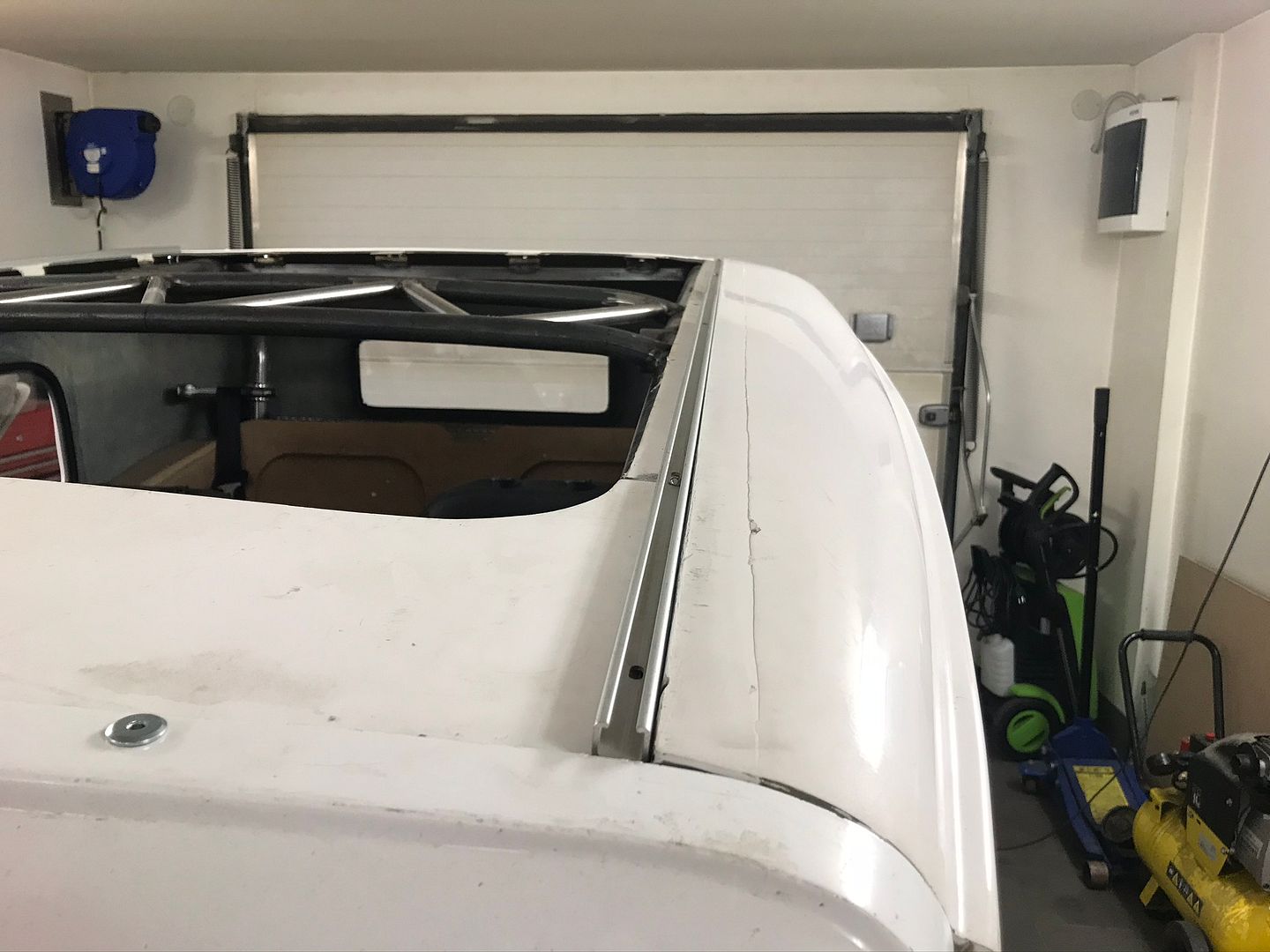

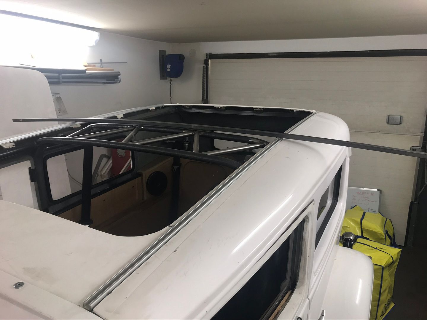

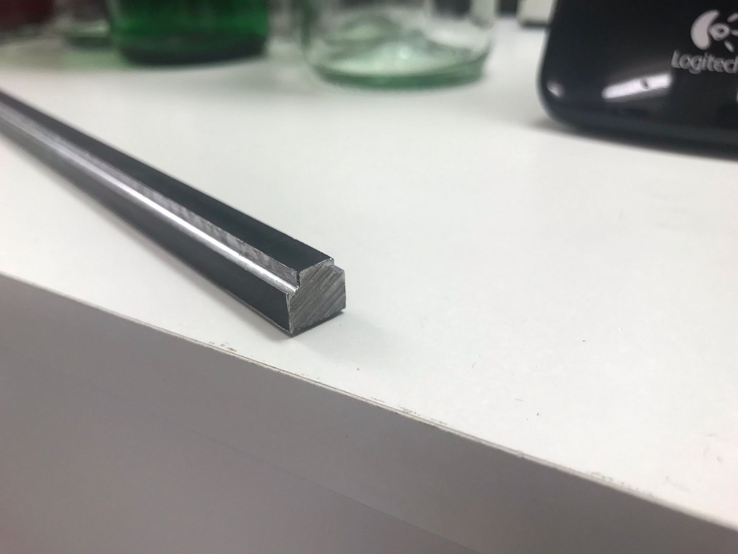

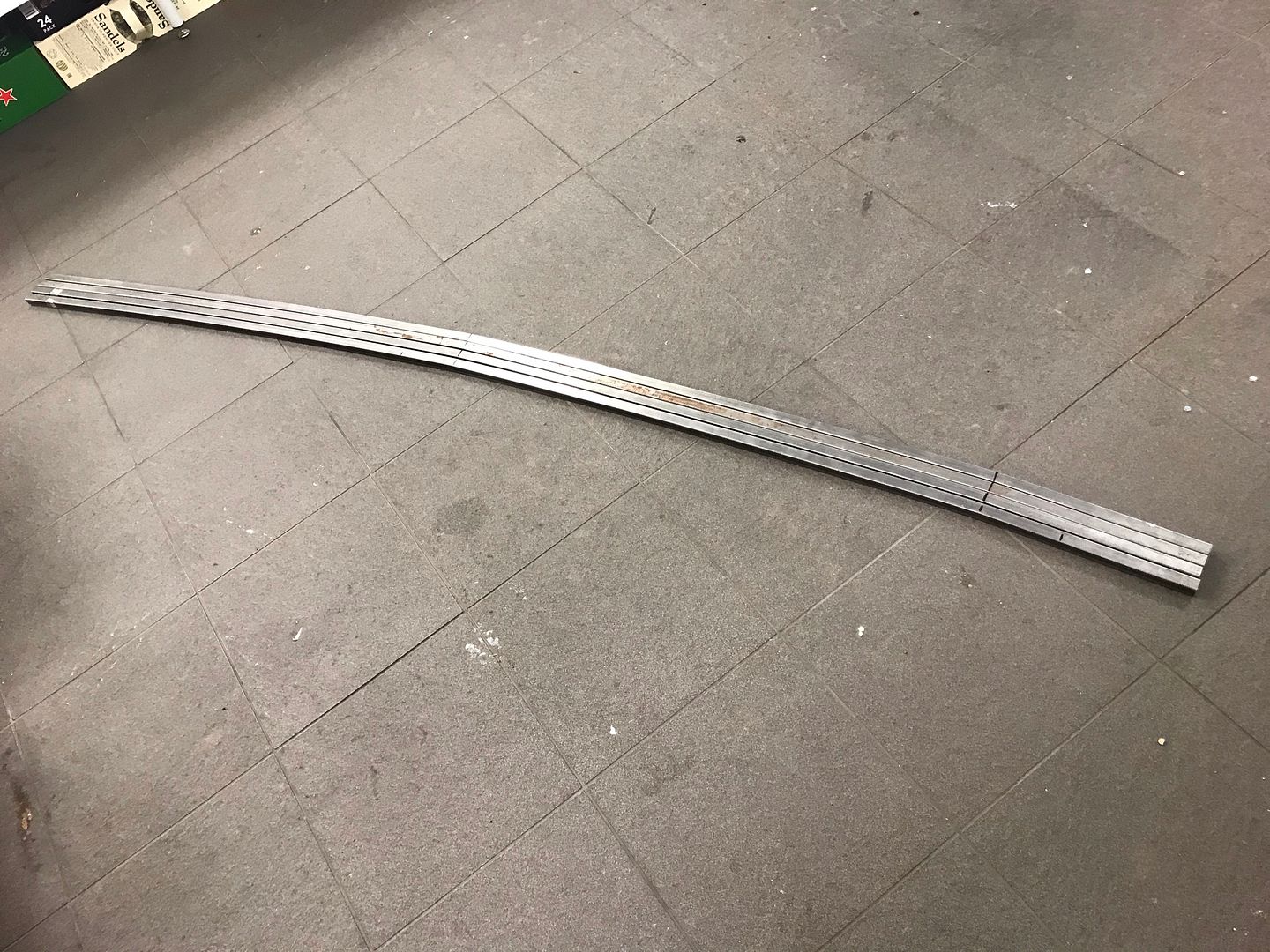

Sen har jag börjat kolla på den allmänna utformningen. Jag hade skenor sen innan som jag vill använda, så dom monterade jag dit tillfälligt. Men bredden på tygtaket, längden på tygtaket och formen på bågarna måste avgöras av hur takformen ser ut och vad det finns plats för.
https://hosting.photobucket.com/images/f305/Quinnan/IMG_3310.JPEG?width=1920&height=1080&fit=bounds
https://hosting.photobucket.com/images/f305/Quinnan/IMG_3306.JPEG?width=1920&height=1080&fit=bounds
https://hosting.photobucket.com/images/f305/Quinnan/IMG_3305.JPEG?width=1920&height=1080&fit=bounds
Det finns mycket kvar att göra, men det var en bra början att få dit lite bitar så man får saker i perspektiv. Det känns som att det blir att börja i bakkant iallafall  och sätta formen där. Oklart vad jag ska göra det av bara... funderar på kanske någon form av plyfa?

Självklart val av soltak och analogt är ju perfekt! smile

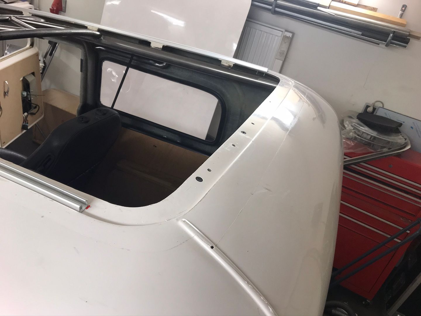

...noterar en spricka eller är det medvetet skuret i taket bredvid den nya listen?
Analogt för stunden... har dock en spretans ny elhissmotor som jag funderar på att sätta i arbete tongue
Det är faktiskt inte en spricka utan gjutskarv i gelgoaten. Den ska filas bort och kommer inte synas sen.

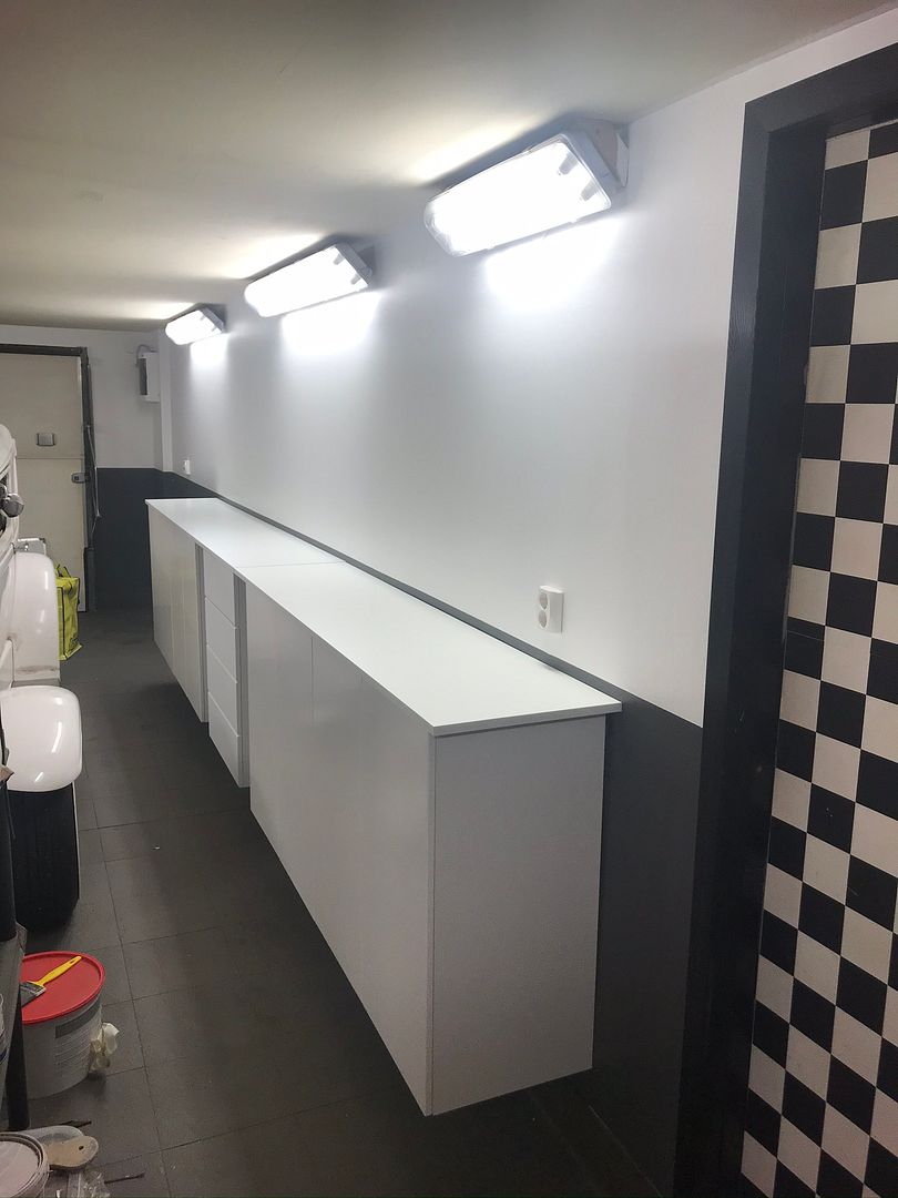

God kväll!

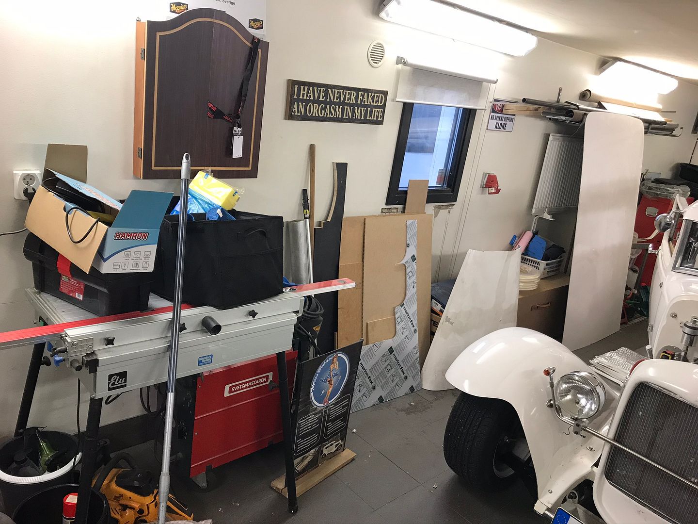

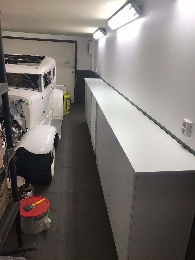

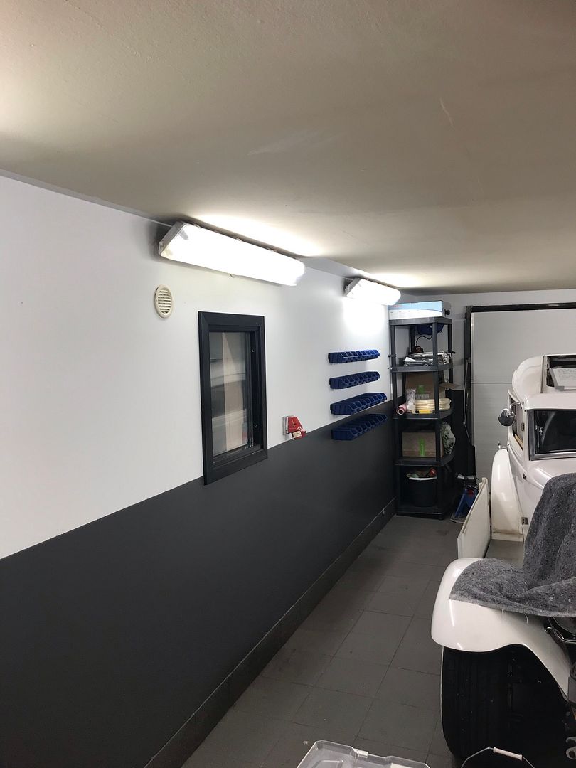

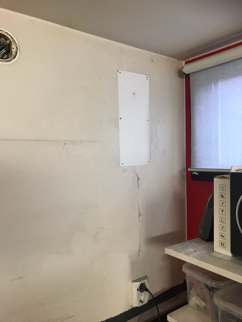

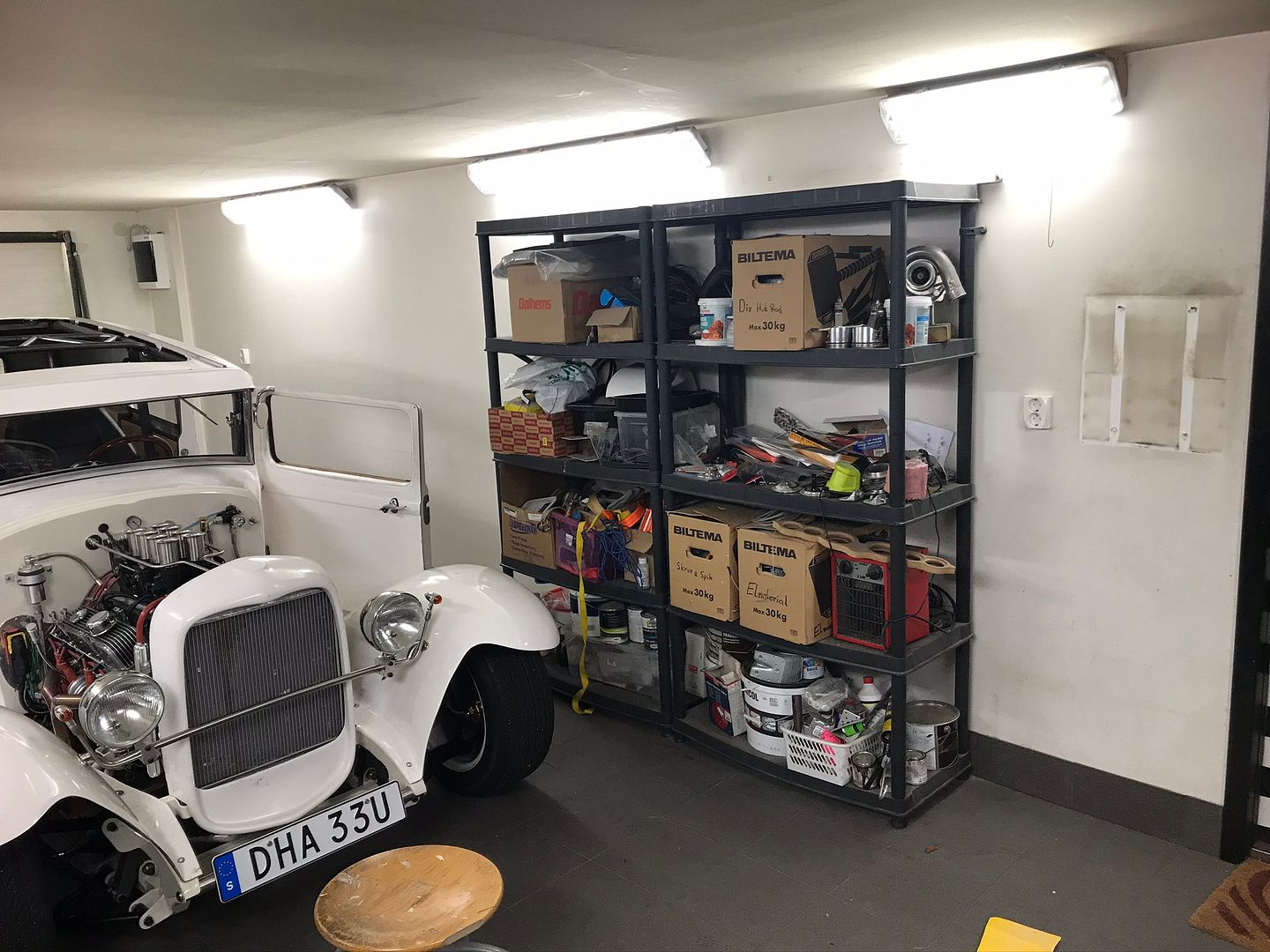

Lite annat fokus i kvällens inlägg. Jag har börjat ta tag i något som jag har velat göra väldigt länge nu. Som några av er kanske har sett så finns det en tråd här på forumet som avhandlar renoveringen av mitt garage. Det var det första jag gjorde när vi flyttade till huset och var ett rent nöje efter att ha bott i lägenhet i många år... med betoning på rent. Garaget blev väldigt rent och fräscht med klinkers och vita väggar. Sen dess har det gått lite tid och jag har väl mer eller mindre byggt en bil i det 33m2 stora garaget, och det har satt sina spår.
Dels så är det en väldigt massa saker som hamnat på hyllorna med åren som ska rensas bort, då bra och ha-igheten har minskat en del nu när bilen blivit besiktigad. Men sen har det blivit lite skavt i hörnen också kan man lugnt säga. Så nu ska det bli ändring på det.
Jag började med att rensa ena långväggen från saker för att komma åt.
https://hosting.photobucket.com/images/f305/Quinnan/IMG_3321.JPEG?width=1920&height=1080&fit=bounds
https://hosting.photobucket.com/images/f305/Quinnan/IMG_3320.JPEG?width=1920&height=1080&fit=bounds
https://hosting.photobucket.com/images/f305/Quinnan/IMG_3322.JPEG?width=1920&height=1080&fit=bounds
Sen fick jag tvätta hela väggen för att någon färg skulle få för sig att fästa på den... och ja, det här är efter tvättning med målartvätt. Otroliga missfärgningar av allt vinkelslips-damm och blekning av vad jag tror är en kombination av svetslåga och solljus.
https://hosting.photobucket.com/images/f305/Quinnan/IMG_3324.JPEG?width=1920&height=1080&fit=bounds

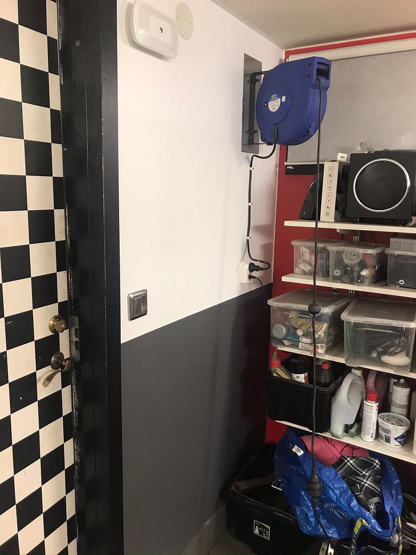

Sen har jag insett at helt vitt kanske inte var bästa vägen i ett halvsmutsigt utrymme, så det fick bli en grå färg på nedre halvan så kanske det håller sig snyggt längre. Sen fick det bli en tripp till IKEA också för att inhandla lite skåp så man kan få stoppa undan lite saker utan att det står på en öppen hylla och blir smutsigt.
https://hosting.photobucket.com/images/f305/Quinnan/IMG_3327.JPEG?width=1920&height=1080&fit=bounds
https://hosting.photobucket.com/images/f305/Quinnan/IMG_3326.JPEG?width=1920&height=1080&fit=bounds
https://hosting.photobucket.com/images/f305/Quinnan/IMG_3325.JPEG?width=1920&height=1080&fit=bounds
Långt ifrån klart, men ett stort lyft från hur det såg ut innan. Det ska på sikt upp en till rad med skåp ovanför bänken och mellan skåpraderna tänker jag att man kan hänga diverse verktyg eller maskiner.
Sen står det förstås aldrig helt still med bilprojektet. Jag har småpysslat vidare lite med taket, eller snarare stommen till det. Jag har lyckats få till lite glidpuckar till skenorna. Det blev att fräsa fram ur teflon så dom kommer nog glida tillräckligt lätt. Sen har jag valsat till dom 4 huvudsakliga bågarna som kommer skruvas i glidpuckarna. Det kommer bli en tajt avvägning mellan frigång till buren och tjocklek på taket, men det kan nog bli bra smile
https://hosting.photobucket.com/images/f305/Quinnan/IMG_3328.JPEG?width=1920&height=1080&fit=bounds
https://hosting.photobucket.com/images/f305/Quinnan/IMG_3329.JPEG?width=1920&height=1080&fit=bounds

1 818 Inlägg
1 november 2020
#1454
Tjusigt! smile
Jag skulle också behövt måla om i mitt garage, men bara vetskapen om att man först måste plocka undan, tömma och skruva ner allt gör att man drar sig för det i det absolut längsta... wink

Hilmer skrev:
Tjusigt! smile
Äsch... det är bara att bita i tongue Jag gjorde det här på en bakis-lördag tongue

quinna skrev:
Hilmer skrev:
Tjusigt! smile
Fast det fungerar ju som det är... wink

Självklart stil på både ställe och bil! tongue
Bra jobbat!
Bra jobbat!
Det ska ju vara kul att hålla på ju tongue

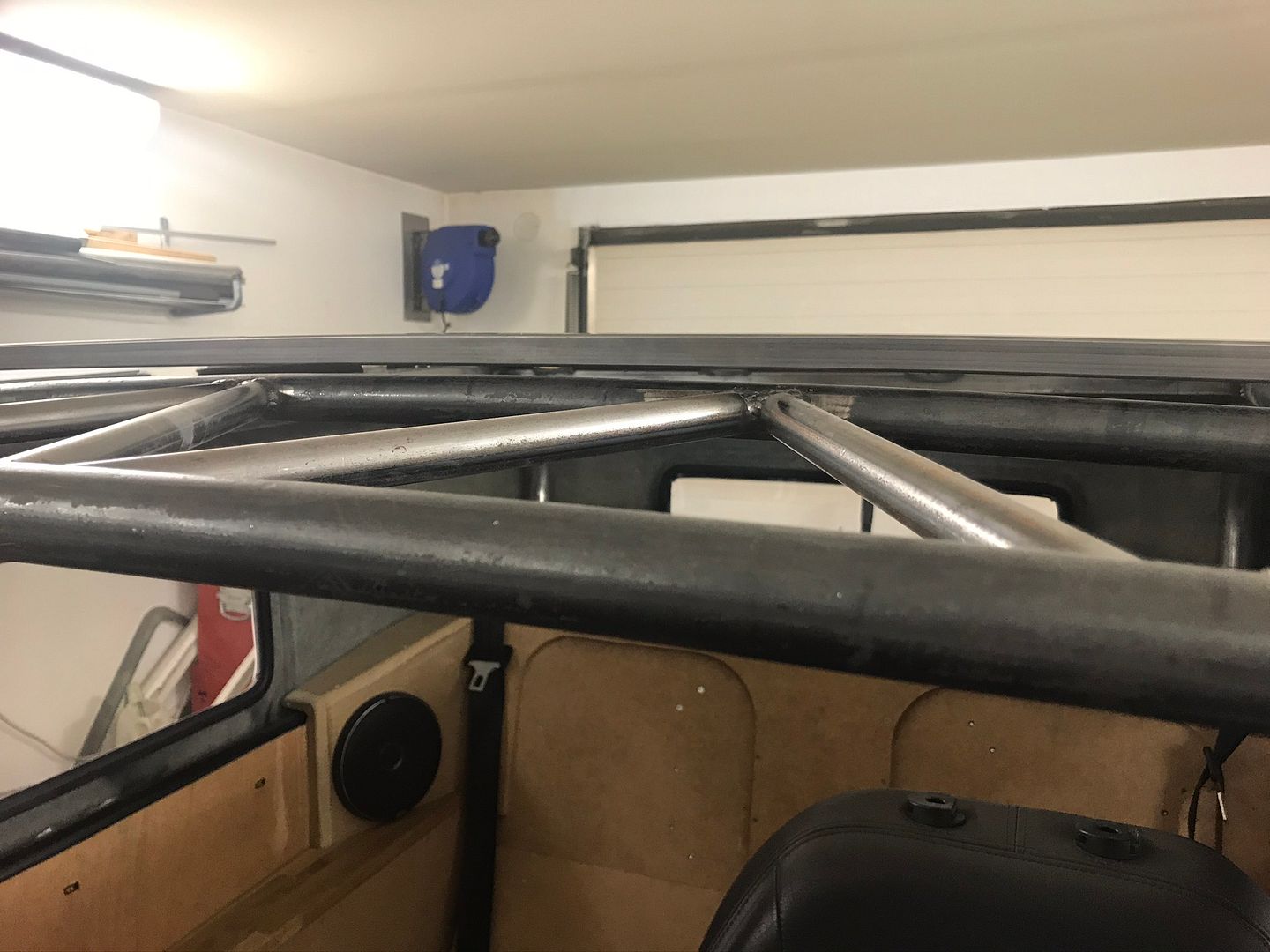

Hej hopp!
Long time no see! Det har varit några knasiga veckor här hemma. Dels så har tillsnyggningen av garaget tagit lite tid... likaså så bryggeriverksamheten ätit ett gäng timmar. Sen har faktiskt frun varit sjuk också, vilket i dessa tider kan vara rikigt oroande. Troligen inte Corona, men ändå sängliggande sen ett tag.
Jag har dock lyckats klämma ur några timmar i garaget. Tillräckligt många för att ha fått klart min tillsnyggning av garaget iallafall. Inte perfekt, men bra mycket fräschare.

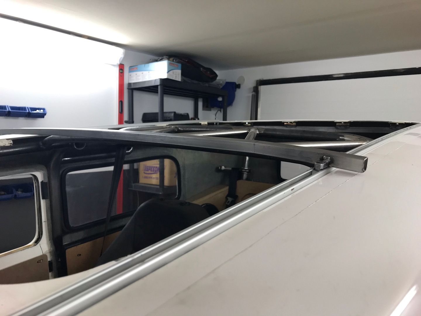

https://hosting.photobucket.com/images/f305/Quinnan/IMG_3358.JPEG?width=1920&height=1080&fit=bounds

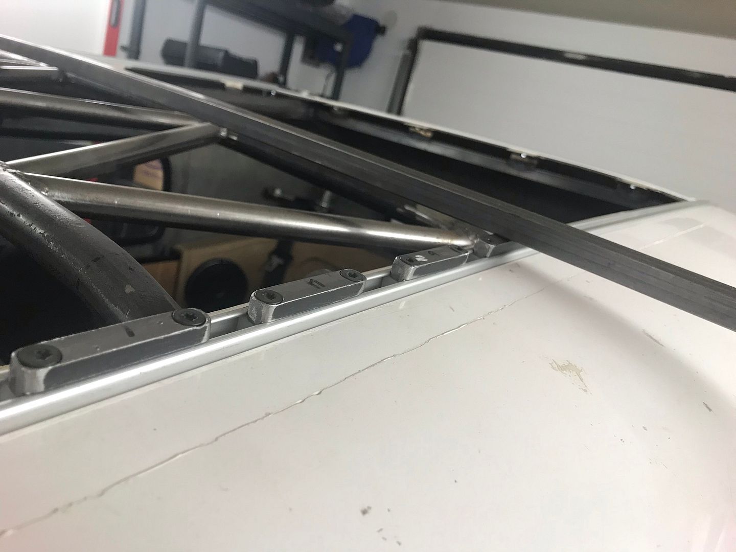

Och nu när det är fräscht så är det förstås dags att smutsa ner igen. Sagt och gjort!... Bågarna till soltaket fick sig en sista knäck ut mot ändarna och dom kapades till längd.
https://hosting.photobucket.com/images/f305/Quinnan/IMG_3499.JPEG?width=1920&height=1080&fit=bounds
https://hosting.photobucket.com/images/f305/Quinnan/IMG_3497.JPEG?width=1920&height=1080&fit=bounds

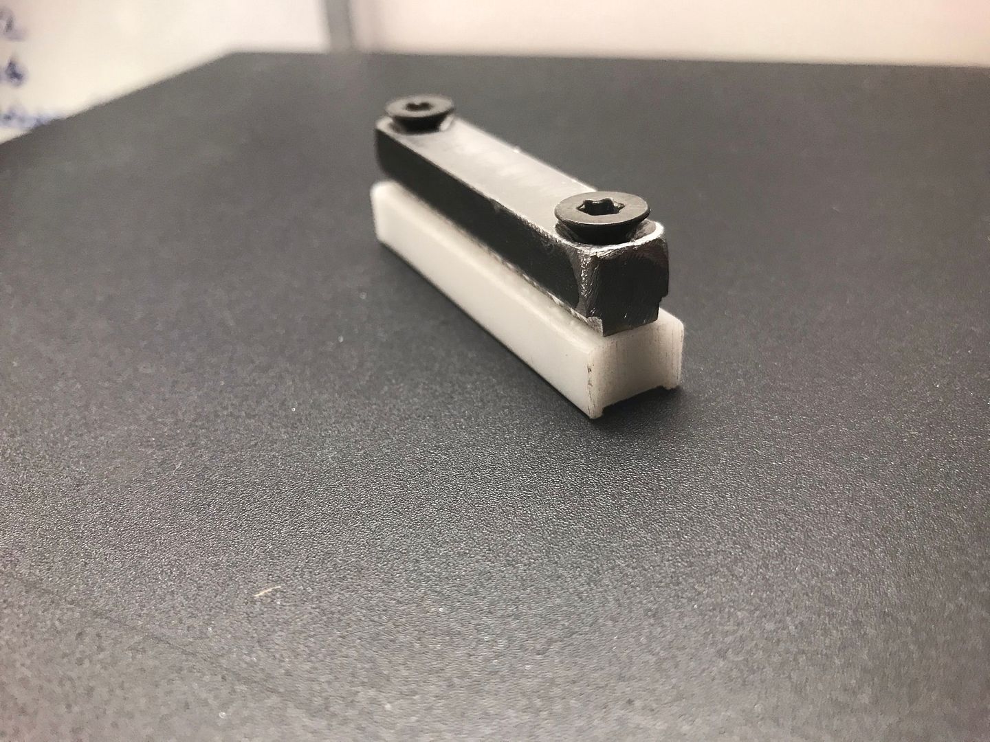

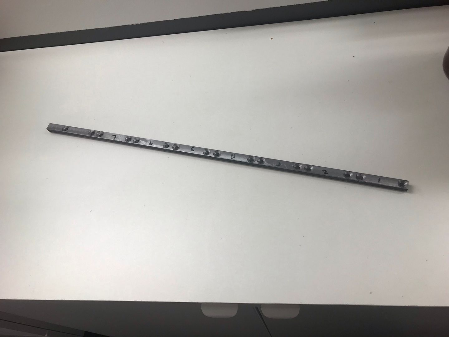

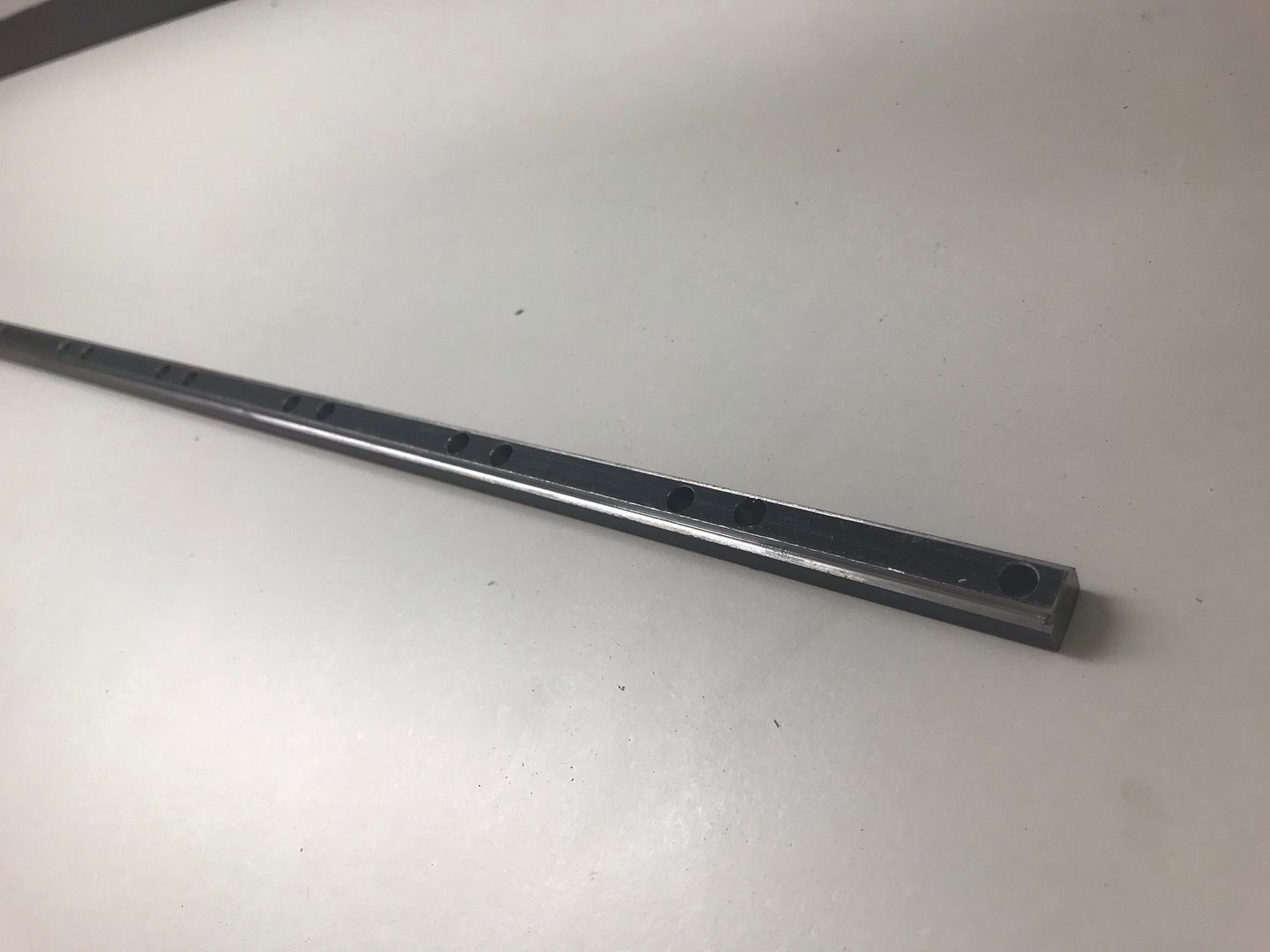

Sen fick en stump 4-kantsjärn åka en sväng i fräsen på jobbet en lunchrast i veckan. Borrhålen lyckades jag åstadkomma med bänkpelarborren hemma i garaget.
https://hosting.photobucket.com/images/f305/Quinnan/IMG_3493.JPEG?width=1920&height=1080&fit=bounds
https://hosting.photobucket.com/images/f305/Quinnan/IMG_3495.JPEG?width=1920&height=1080&fit=bounds
https://hosting.photobucket.com/images/f305/Quinnan/IMG_3494.JPEG?width=1920&height=1080&fit=bounds
Teflonbitarna är från tidigare veckors lunchfräsande och tillsammans så bildar dom en släpa som glider i den tidigare nämnda kanalprofilen på taket.
https://hosting.photobucket.com/images/f305/Quinnan/IMG_3496.JPEG?width=1920&height=1080&fit=bounds

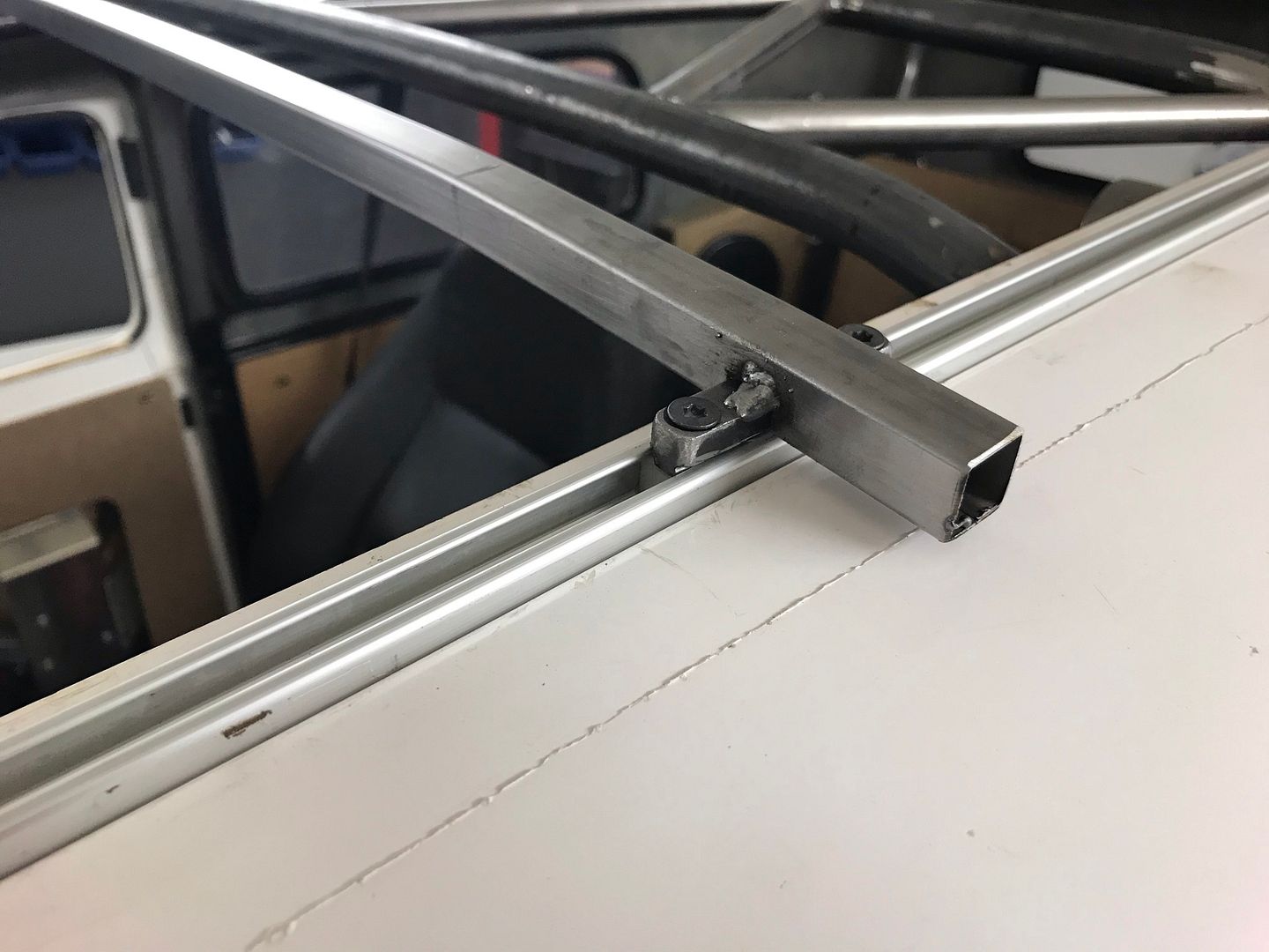

Här är då tanken att bågarna ska fästas i 4-kantsprofilen som sitter skruvad i teflon-pucken som glider i aluminiumskenan. Många delar för en enkel funktion, men det kan nog bli bra.
https://hosting.photobucket.com/images/f305/Quinnan/IMG_3501.JPEG?width=1920&height=1080&fit=bounds
https://hosting.photobucket.com/images/f305/Quinnan/IMG_3500.JPEG?width=1920&height=1080&fit=bounds
Mycket längre än så har jag inte kommit sen sist. Inte rent praktiskt iallafall. Det har hänt lite i tänkandet dock. Jag har lite idéer på hur taket ska stängas och öppnas utan att byrålåda fast i skenorna. Jag har också kollat upp tygmaterial till själva taket och vet vart jag ska köpa det.
Uppdatering kommer.
