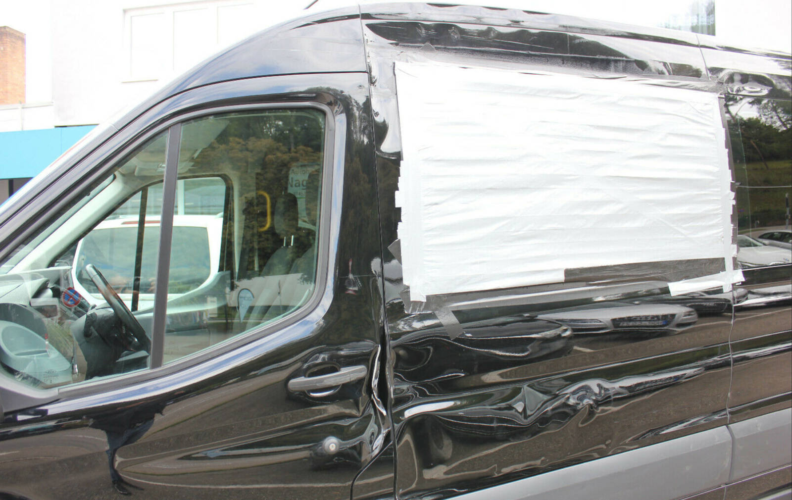

Hej,
Någon som mellan tumme och pekfinger kan uppskatta kostnad för detta?Bara plåtskada och lackering https://www1.garaget.org/gallery/images/243/242568/242568-6c96e1f3681e32ffa0fd2b6dcac48a3c.jpg

Åk till en skadeverkstad.
Ingen kan med stöd av ett fotografi lämna ett hållbart kostnadsförslag.

Ja som sagt, omöjligt att gissa. Men det kommer kosta, du kommer ju behöva både ny förardörr och skjutdörr och sedan beror det på om B-stolpe och gångjärnens infästningar är intakta, och så vidare.

Där är dessvärre ingen skjutdörr på den sidan, så man måste byta sidoplåten vilket innebär rätt mycket jobb.
Kostnaderna springer snabbt iväg på en sån skada, inget man betalar ur egen ficka så att säga!

Mellan tumme och pekfinger, 50 - 70K.

Åter till ursprungsfrågan... Som redan konstaterats är det snudd på omöjligt att svara på med enbart en bild. Det hjälper heller inte att det varierar enormt från skadecenter/verkstad till skadecenter/verkstad.
En duktig sådan kan säkert få plåten tillräckligt rak igen utan att byta ut halva bilen, men hurvida det blir billigare eller ej kan vi bara gissa om.
Det vi inte ser på bild är hur skadad bilen är *innanför* plåten, för det lär garanterat finnas X antal förstärkningar här och där.

dörr kaross sida och eventuellt takskinn.
det är väll 30+ bara i delar.   sen säkert 30k för att montera det och 15k för lack.    det är dock en
om du hittar någon som gillar pengar i fickan.
sen kan det ju vara mer skadat än yttre skalet och då börjar det dra iväg.

Vill man har ned priset så bör man söka efter begagnade plåtbitar och dörr och någon verkstad utanför staden, Ts har inte skrivit om vad det är för någon kärra,  tex:  märke, modell, årsmodell etc.

Ford Transit färdtjänst buss
Ungefärligt pris utan reg.nummer enligt MICROCAT
Framdörr - 15.000
Yttresidoplåt - 18.000
Eventuellt 3dje radens sidoplåt - 18.000
Takplåt x 2 - 6.000
Förstärkning - 600
Sidoruta 6.000
Rikttid 44 510 0 81 M00 - Byte sidoplåt vänster - Buss med skjutdörr: 35 timmar X Arbetskostnad
Edit: 44 413 0 81  MUA - Byte framdörr 2.3h
Exl. lack
