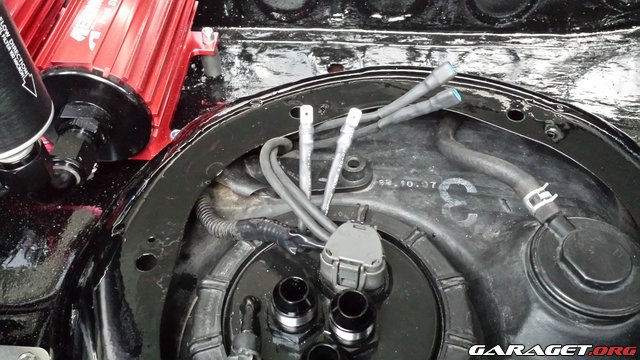

Tillverkat nya kablar för Aeromotive pumparna, så nu är alla kablar dragna big_smile
https://www1.garaget.org/gallery/images/53/52942/52942-7f6931e30d05b88baaef3f33ac8f02c4.jpg
O alla kablar är nu dragna bakom bagage panelerna där orginal kablarna går
https://www1.garaget.org/gallery/images/53/52942/52942-ac78e586f4591e271252ccdc6f0ecb6c.jpg
Fått tillbaka spridarna från Björck nu med, full service gjort, så nu är alla spridare prima big_smile
https://www1.garaget.org/gallery/images/53/52942/52942-1cef094b0ee6208595c90141f8ecbb2c.jpg
Gamla o-ringarna va rätt dåliga o inte E85 tåliga, så inte konstigt att man haft läckage problem vid fuelrailen hmm

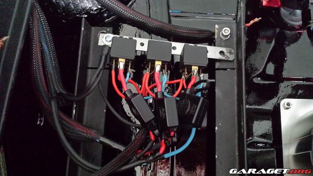

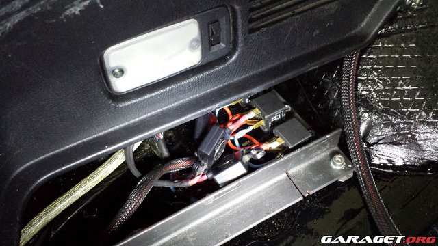

Lött om och gjort iordning kablar till reläna..
https://www1.garaget.org/gallery/images/53/52942/52942-e34e0586058e1a57efed3eada2a7950f.jpg
... som placeras bakom batteri fästet och knappt kommer synas big_smile
https://www1.garaget.org/gallery/images/53/52942/52942-daf4d87f0b755c3971804dc83d4fad23.jpg

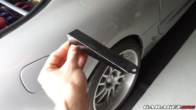

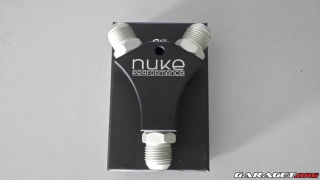

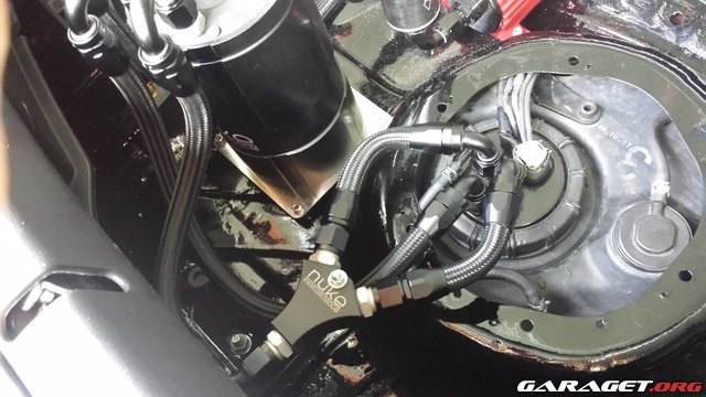

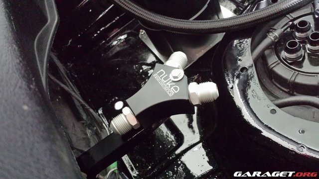

Slangkoppling kvar då, så nu börjar det närma sig big_smile Nuke Y-kors kommer användas för pumparna från tanken...
https://www1.garaget.org/gallery/images/53/52942/52942-335c741c11661bb257dade1c1f5d37f7.jpg
.. så har tillverkat ett fäste för det, så det sitter stabilt.
https://www1.garaget.org/gallery/images/53/52942/52942-5565073a99b5470d18965c8c6758825b.jpg
https://www1.garaget.org/gallery/images/53/52942/52942-f844a511c53b637011bebda023a9cb16.jpg

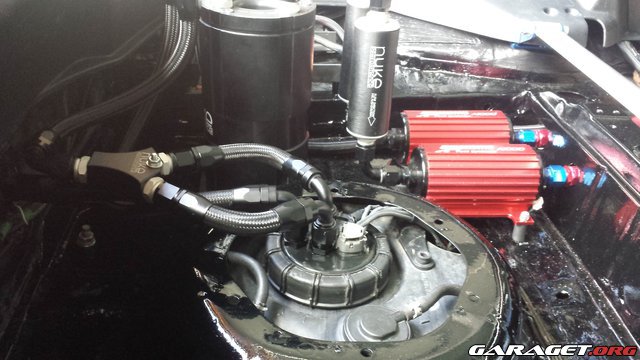

Några utav slangarna klara nu med, så ska tillverka dom sista nu så blir det att koppla ihop allt cool
https://www1.garaget.org/gallery/images/53/52942/52942-b2d3db73af79c19a95146b97765a5e83.jpg

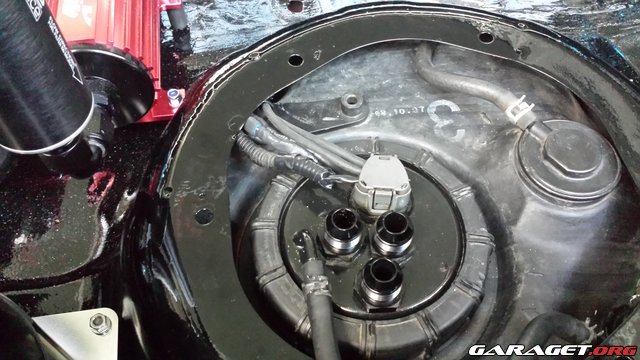

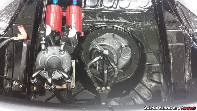

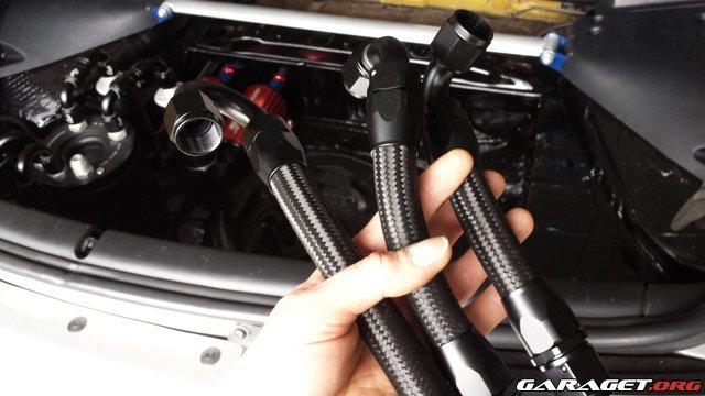

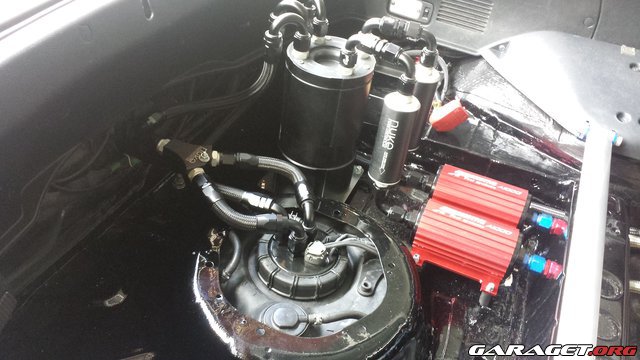

Då var sista slangarna gjorda o bränslesystemet klart big_smile bara o göra en liten service o sen uppstart cool
https://www1.garaget.org/gallery/images/53/52942/52942-15a7b79fa02d26aec67ec7f82bedc36b.jpg
https://www1.garaget.org/gallery/images/53/52942/52942-18c2ee8b0d5a9da4b6691f9f94d6270b.jpg
https://www1.garaget.org/gallery/images/53/52942/52942-c73904e4dda28017cf794c7cc1e717b5.jpg
https://www1.garaget.org/gallery/images/53/52942/52942-2ac0edd56222a41e2190fac8656e951b.jpg
