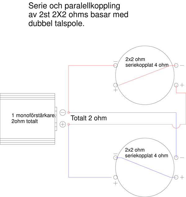

tar upp tråden igen, har läst lite noggrannare och det är tydligen 2x2 ohm och inte 2x4 ohm per bas och då går det att koppla dem till 0,5 ohm. men om slutsteget bara är stabilt i 1 ohm hur blir det då? (vill veta hur det blir då jag ska köpa nytt)
409 Inlägg
20 juli 2012
Du kan inte köra basarna i 0.5ohm om steget bara är 1ohm stabilt. Då får du koppla basarna i 2ohm istället eller skaffa ett 0.5ohm stabilt steg smile
31 Inlägg
21 juli 2012
blir det stor skillnad på 1 och 2 ohm? för jag hade som mål när jag skulle köpa ljud att köra ca 1000wrsm i 1 ohm

jag undrar då jag inte är så jätte bra med ljud och undrar då om jag har två 12'' basar på 2x1 ohm går det att koppla så dem går upp på 2 ohm svar uppskattas smile
Senast redigerat av RacsoBoi (13 april 2023)
Montör
665 Inlägg
5 april 2023
RacsoBoi skrev:
jag undrar då jag inte är så jätte bra med ljud och undrar då om jag har två 12'' basar på 2x1 ohm går det att koppla så dem går ner på 2 ohm svar uppskattas smile
Nej, tyvärr. Ska du köra alla 4 spolar på samma kanal (till t. Ex. Ett monoslutsteg) så kan du i detta fallet välja att koppla dom som antingen totalt 1ohm, eller totalt 4ohm.
För 1ohm: Seriekoppla båda 1ohms-spolarna på respektive bas, så att varje baselement blir 2ohm totalt. Parallellkoppla därefter de två Seriekopplade basarna med varandra så blir det 1ohm totalt.
För 4ohm: Seriekoppla alla 4 talspolar. 1ohm+1ohm+1ohm+1ohm=4ohm.
Om du kan tänka dig att köra de två baselementen på varsin kanal i t.ex ett 2-kanalssteg så kan du ju koppla varje bas för sig till 2ohm dock.
