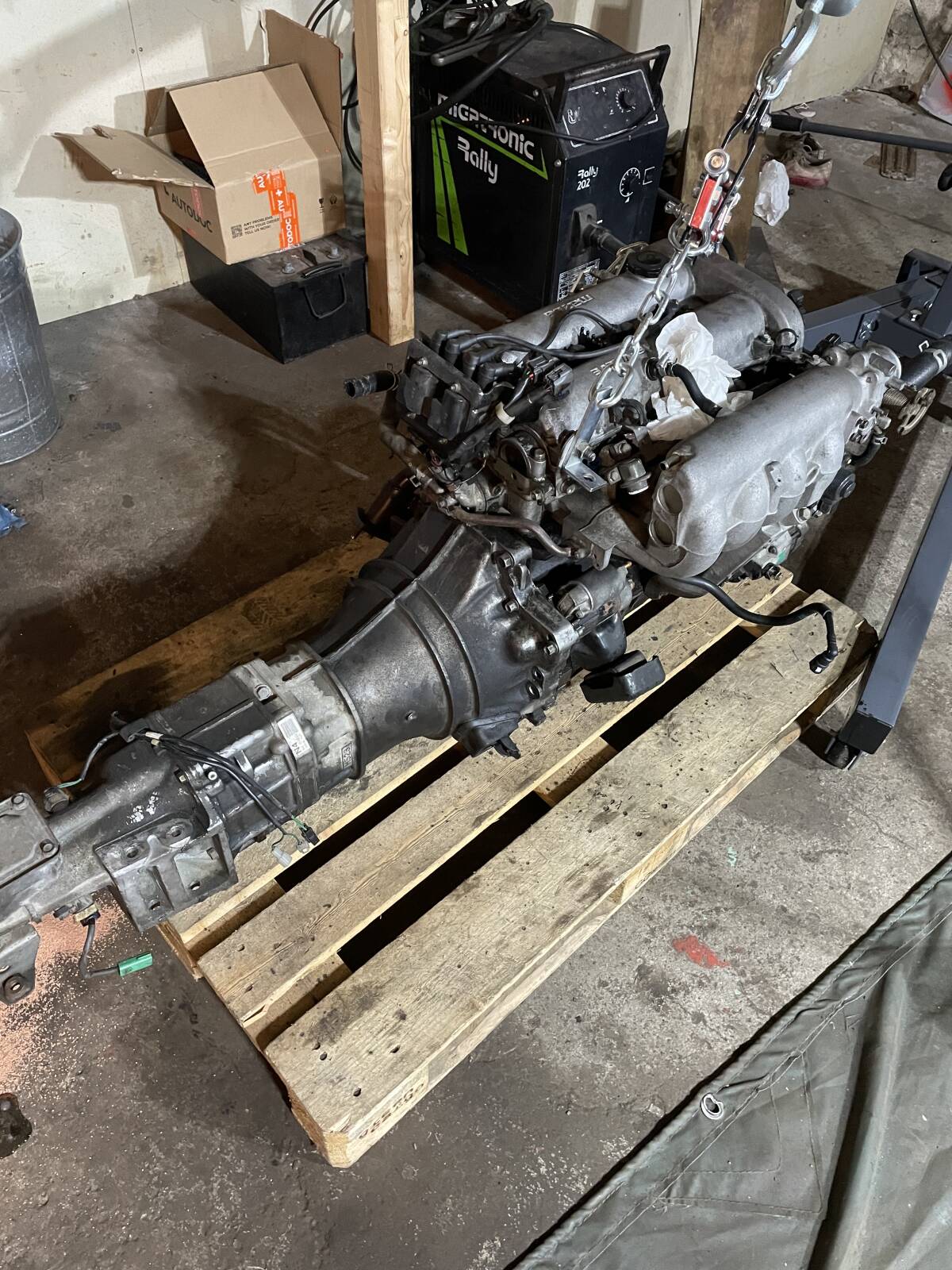

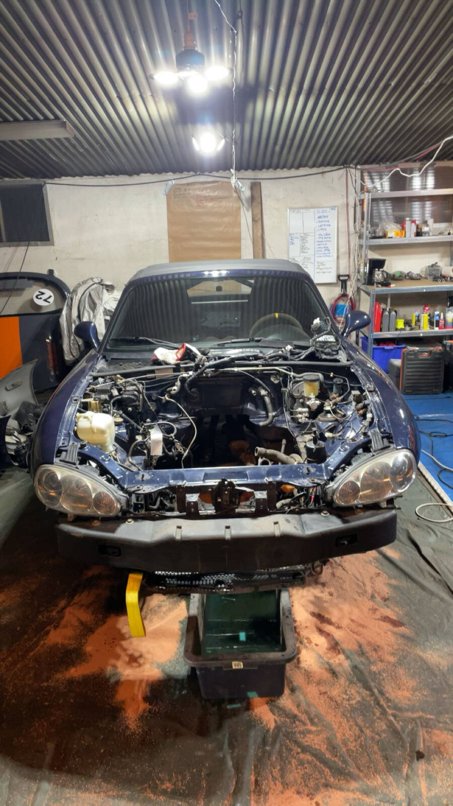

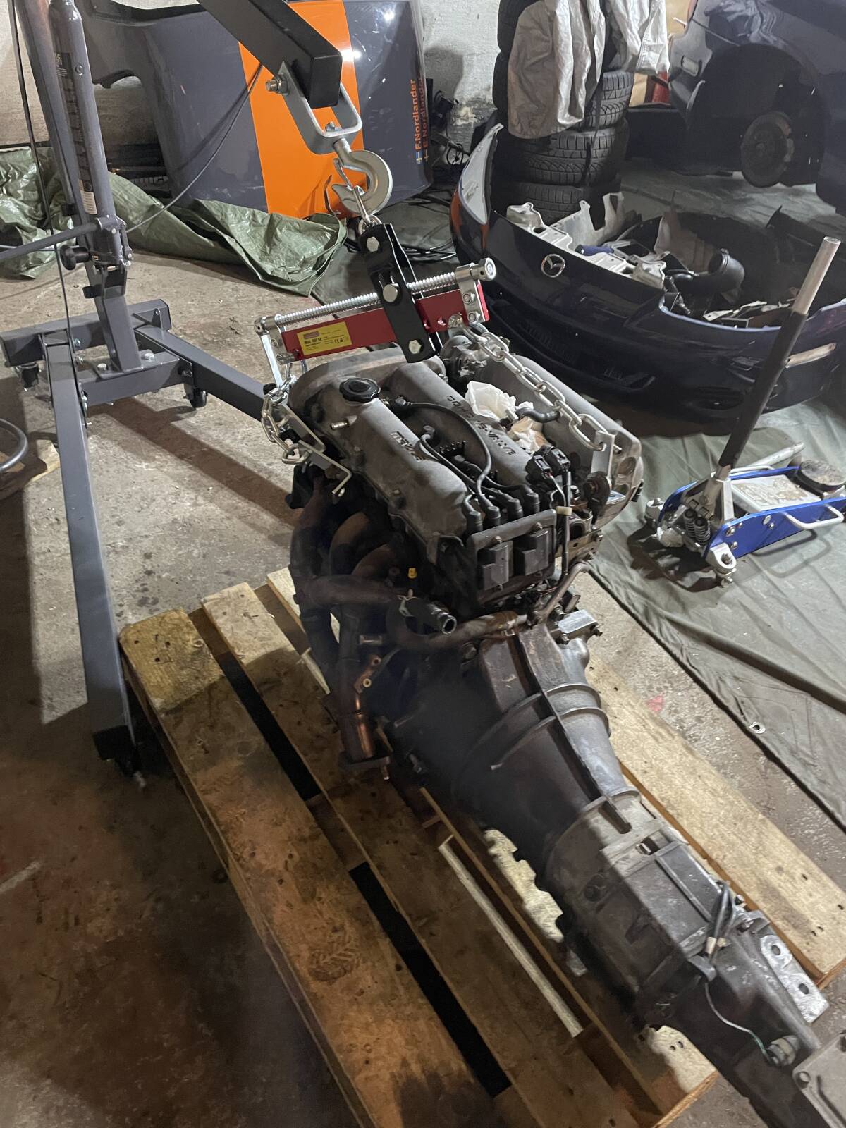

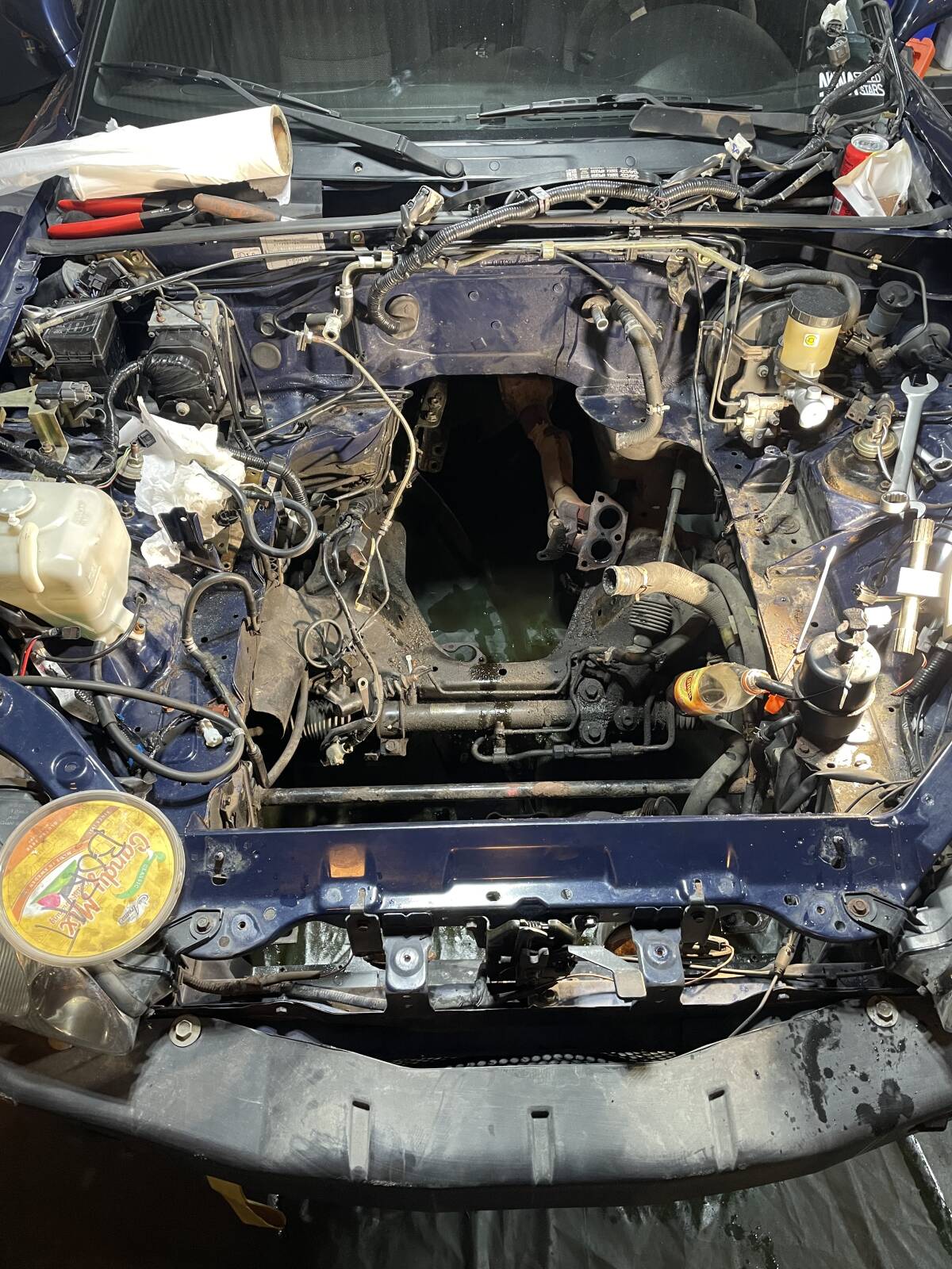

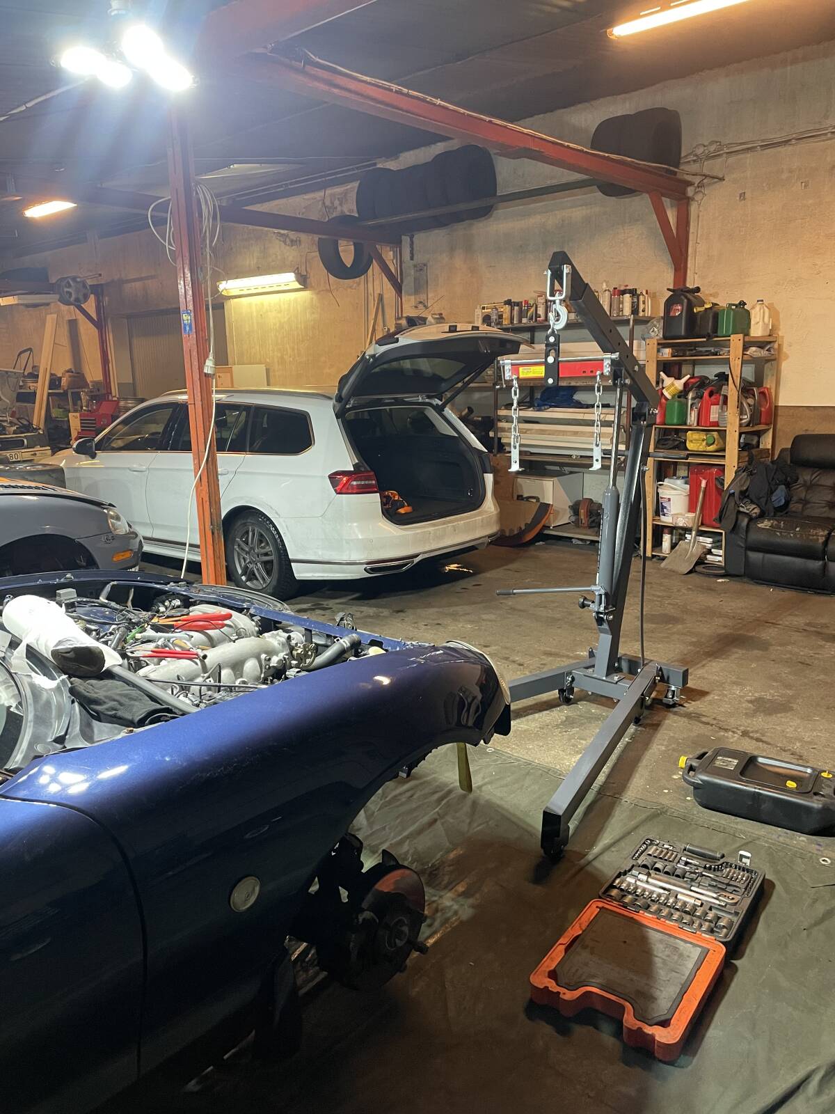

Nu i helgen har det hänt en hel del med bilen. Motorn är äntligen ute!! Nu är det lätta arbetet gjort.. haha
Allting har gått relativt bra! Bensinkopplingarna var rent utsagt ett helvete att få av, slet och klurade i säkert 2 timmar på hur tusan jag skulle få loss skiten. Till sist lyckades jag lirka av returen med hjälp av ett buntband och ett tigersågsblad av alla saker smile
Sedan var det dags för lyftet, började lyfta och upptäckte att jag glömt koppla ur elen till startmotorn, skruvade snabbt loss kablarna samt drog ut ac anslutningarna därefter kom hela pjäsen utan problem!
Nu är det då dags för att fräscha till motorutrymmet och invänta leveransen från England!!
Ska försöka uppdatera så fort jag är ute i garaget och fixar, samt när jag beställer något!
Näst på inköps listan står nog: koppling+svänghjul, kylare samt coolant reroute! Ska se vad man kan få tag på nu under black friday, haha:)
PS har numera en 1.6L mx5 motor, 110 hk till salu om någon skulle vara intresserad:)
