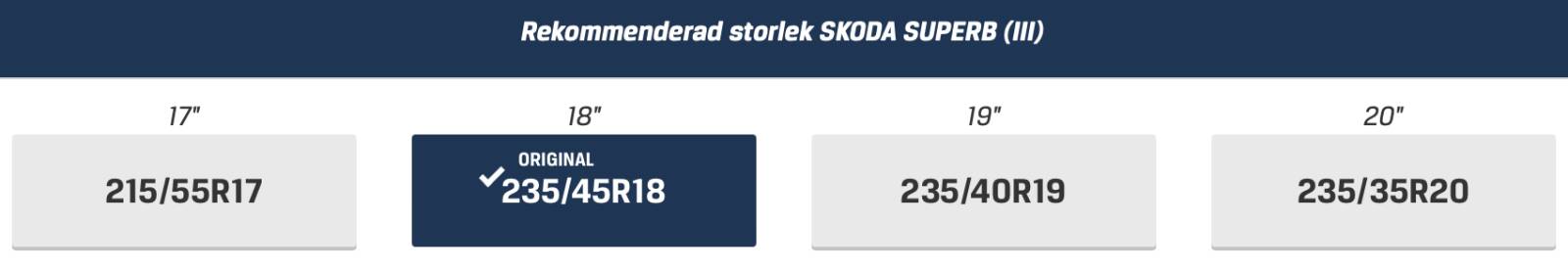

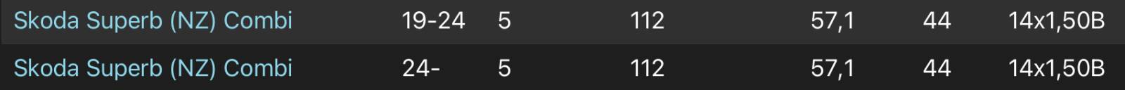

Hej
Jag kommer låna en Skoda Superb för en dryg vecka för att köra ner till södra Tyskland och jag tänkte köpa begagnade vinterhjul med friktionsdäck. Har kollat upp lite och det verkar som att många modeller inom VW-koncernen använder samma mått för fälgar, särskilt när det gäller bultcirkel, nav och bultgäng men att ET oftare varierar. Om ET ska vara 44, är det då oftast OK att köra med 43 eller 45...?

Exakt behöver det inte vara. Den kan däckdimensionen göra så en ändrad ET är rätt.
Men inom 5mm brukar det inte vara problem, men risken finns ändå om det är trångt för bromsar tex.  Skiljer mellan bilar och fälgar.
Det handlar alltså om att fälgen ska gå fritt i alla lägen.

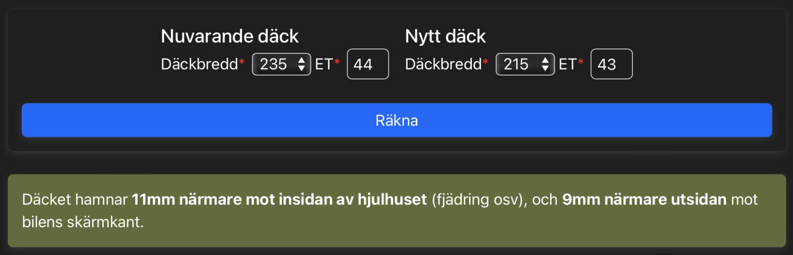

Ja det är ju det som är det luriga och svårt när man ska köpa begagnat.
Kollade det här och det verkar ju inte vettigt att ett smalare däck kommer närmare både inåt och utåt...?

Om du går från 235 till 215 (vilket du ser ut att vilja göra) måste du, förutom att se till att rullomkretsen blir någorlunda rätt, även hålla koll på belastningsindexet. Här i Sverige är polisen inte så noga med det (om det inte är uppenbart galet) medan tex polisen i Tyskland är betydligt mer noga.
