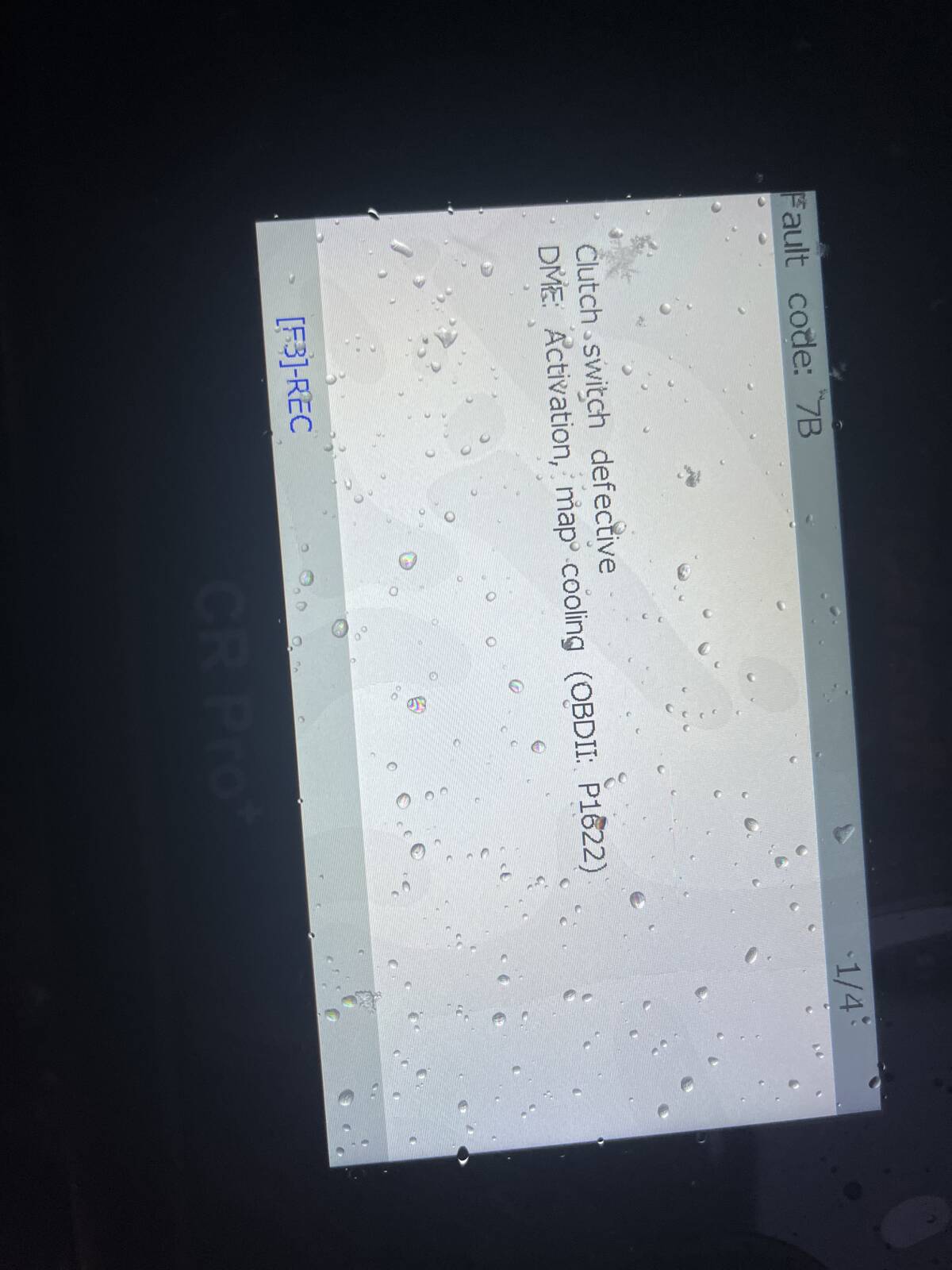

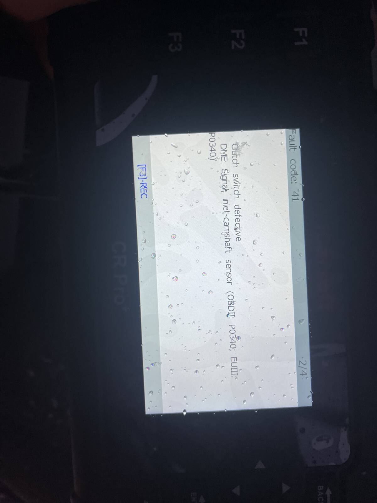

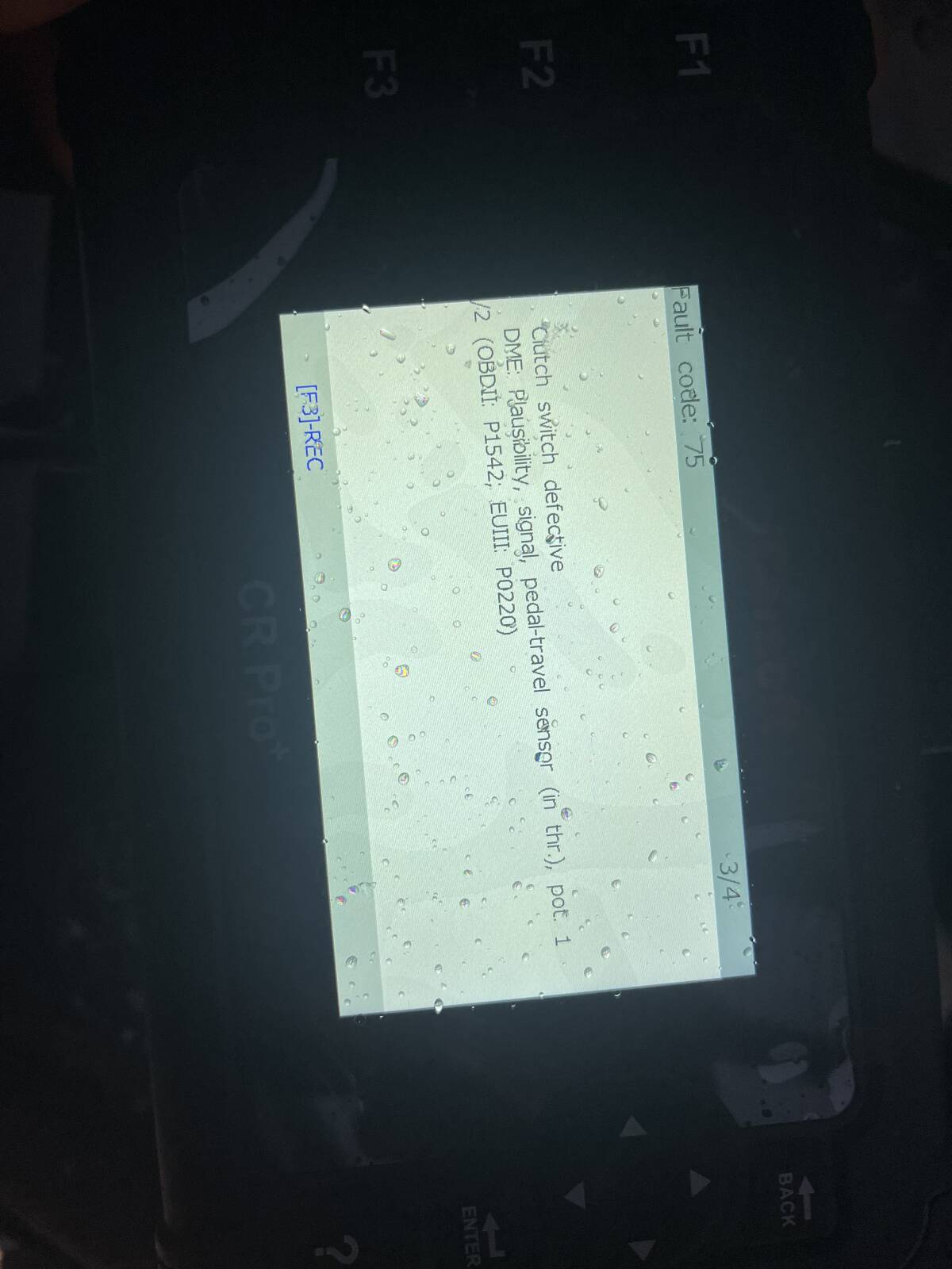

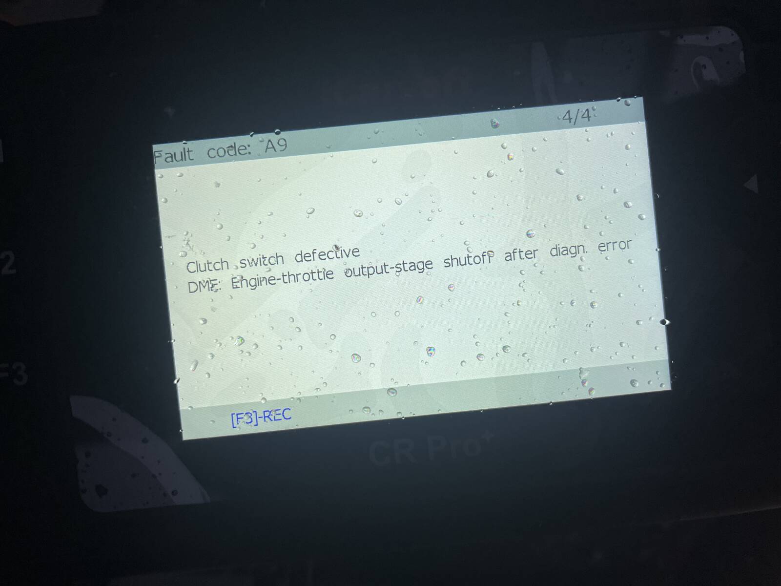

E46 328i 00
Den får mitt i allt motorlampa och eml
Eml lampan försvinner när jag låtit bilen vara avstängd en stund. När eml kommer går den typ 20/kmh och hoppar fram
Får felkoder på
A9
75
41
7b
Men jag tycker inte det ger något tydligt svar står också ?clutch switch defective? gemensamt på alla felkoder. Förut rensade jag och då kom dem inte tillbaka på flera dagar sen kom de igår rensade fortsatte köra utan problem, sen idag kom det när jag backa ut, rensade, körde 5 min sen kom det tillbaka.
Vad bör man börja kolla på? Någon som vart med om liknande? Tacksam för all hjälp??

Kan du beskriva vad samtliga felkoder har för betydelse, och om de är aktiva/pendlande/lagrade?
Blir lite enklare att bistå med hjälp då.
76 Inlägg
för 14 minuter sedan
Vid tidigare tillfällen har jag rensat dem och då har dem inte kommit tillbaka direkt, men såhär ser dem ut, har kopplat från bmws egna anslutning till obd2 till läsarenhttps://www1.garaget.org/gallery/images/246/245534/245534-2033c514a4c7439c962ed2f651e6ffb3.jpg
https://www1.garaget.org/gallery/images/246/245534/245534-9b0e7f23b8c66d1ba4ed9cccca86debc.jpg
https://www1.garaget.org/gallery/images/246/245534/245534-9e1d0cd6f940d0289506c6186700c34a.jpg
https://www1.garaget.org/gallery/images/246/245534/245534-5bf0c3912fa4a4541a3cd916a17edcc9.jpg
