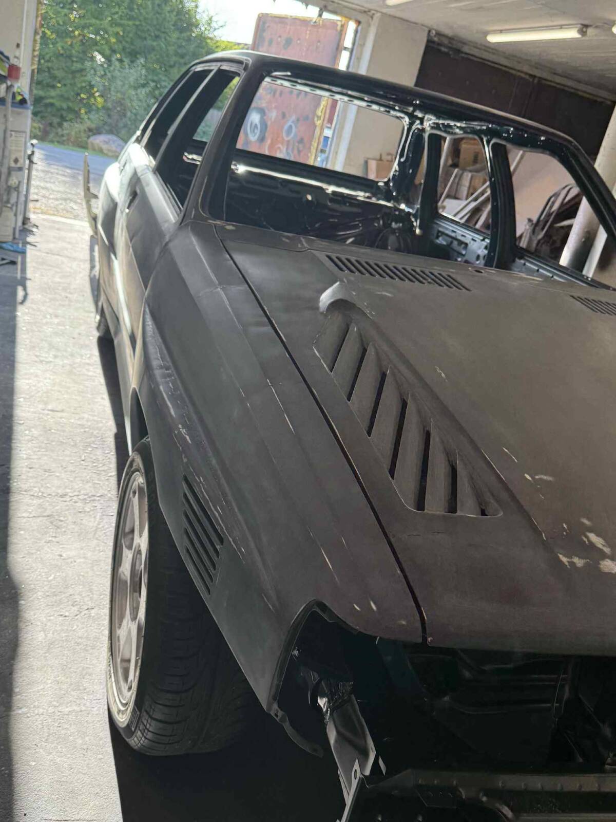

Bilder från gårdagens uppdatering.
Det är skärmdumpar från hans REEL, så det är lite prickar / stjärnor i bilderna då det är i filmen

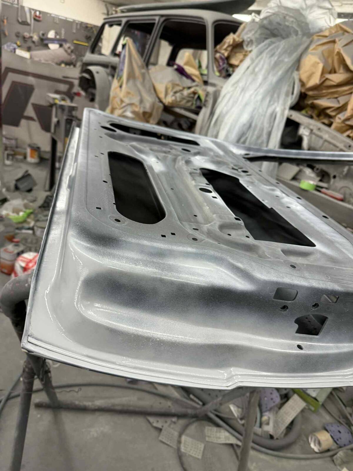

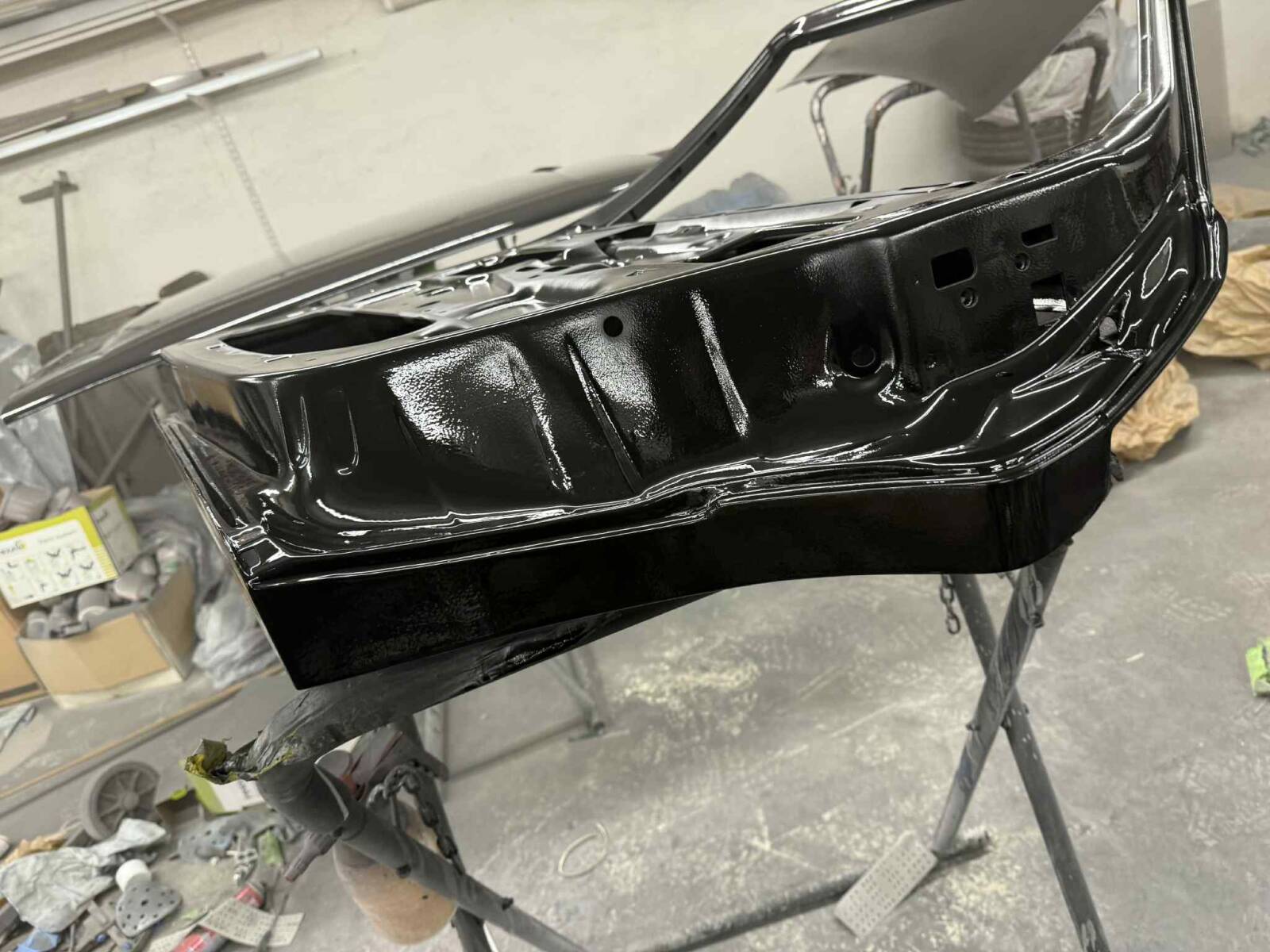

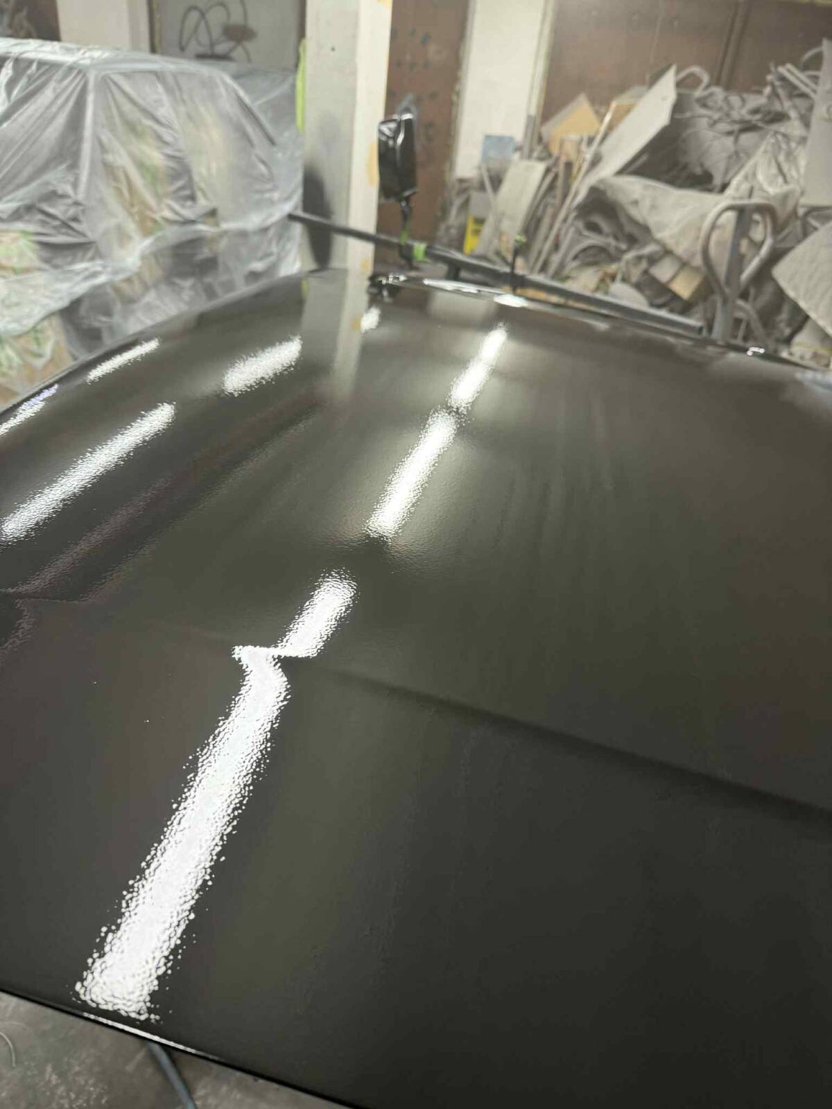

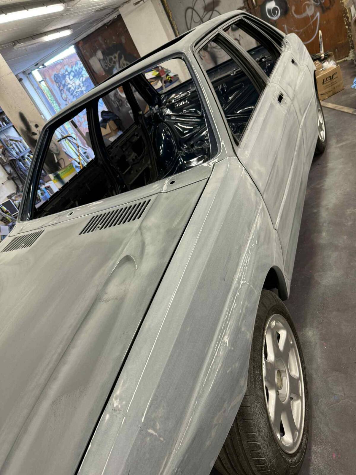

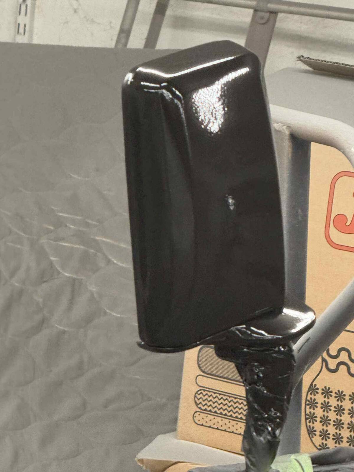

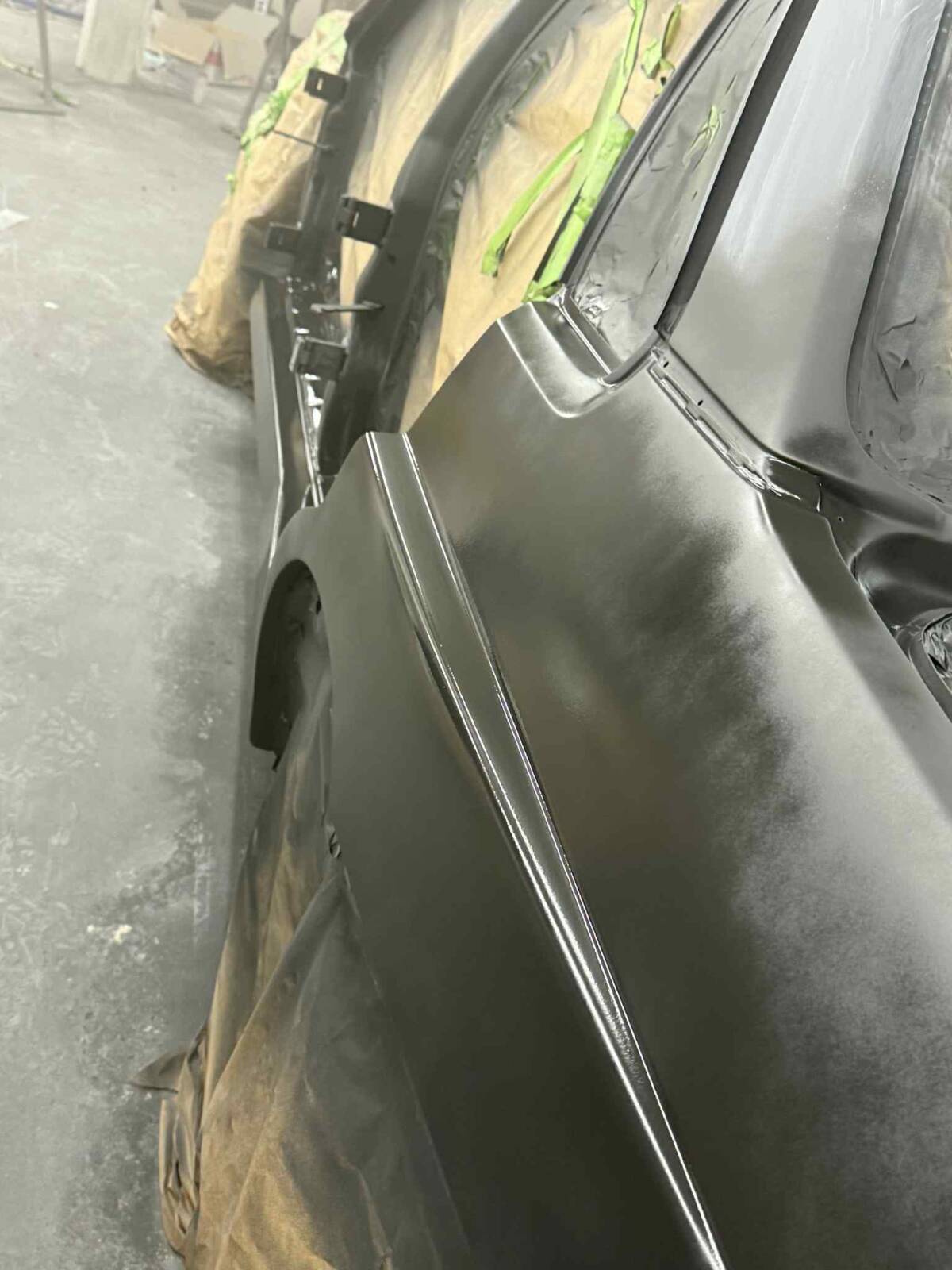

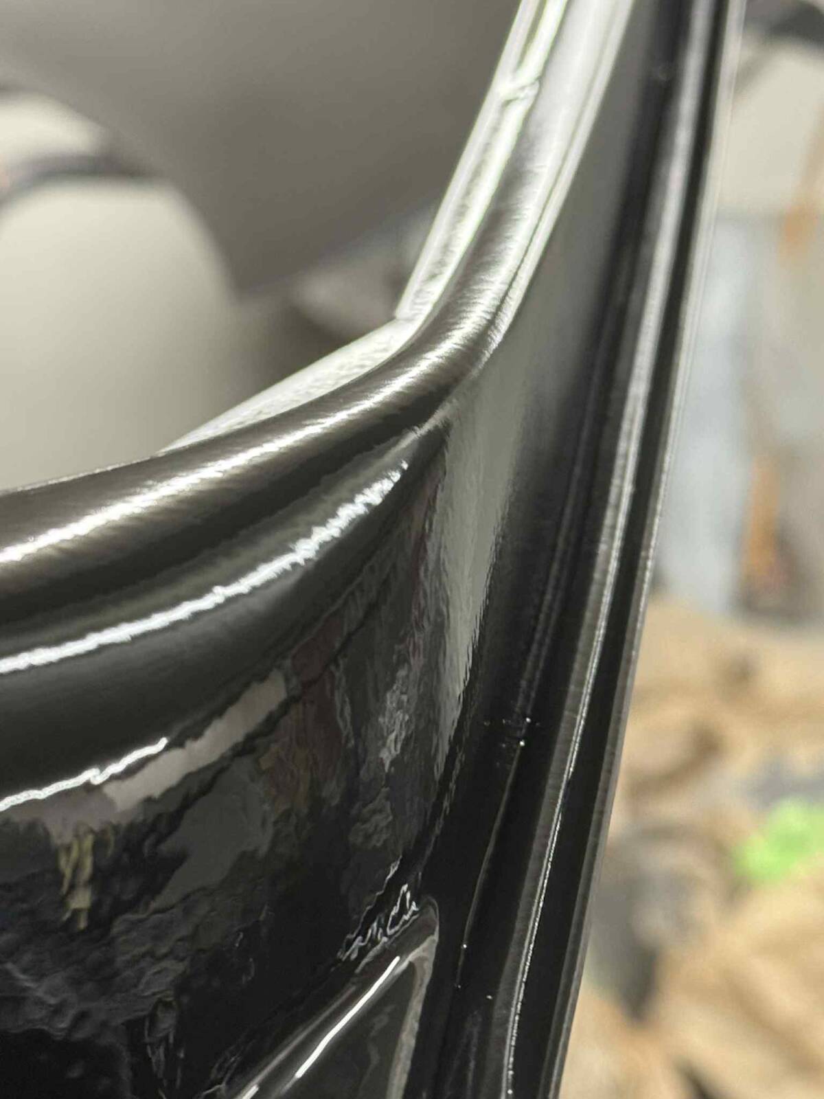

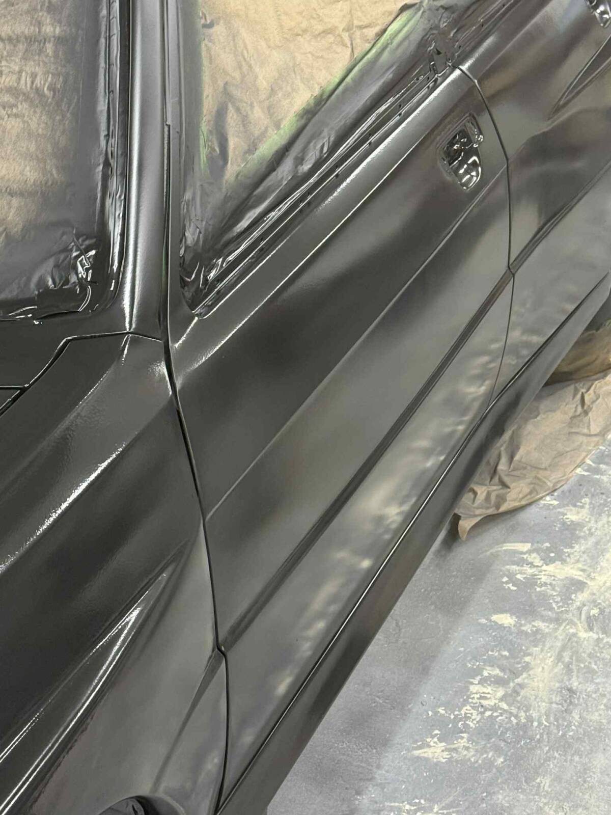

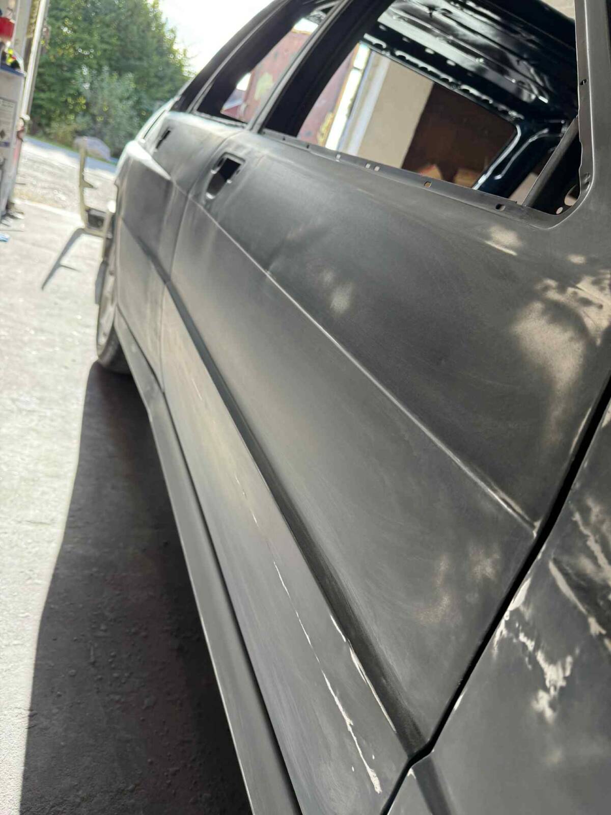

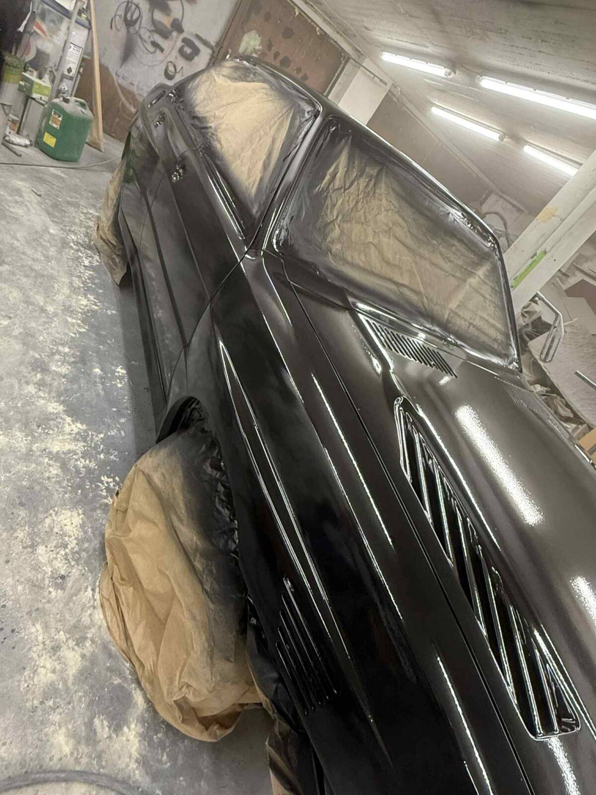

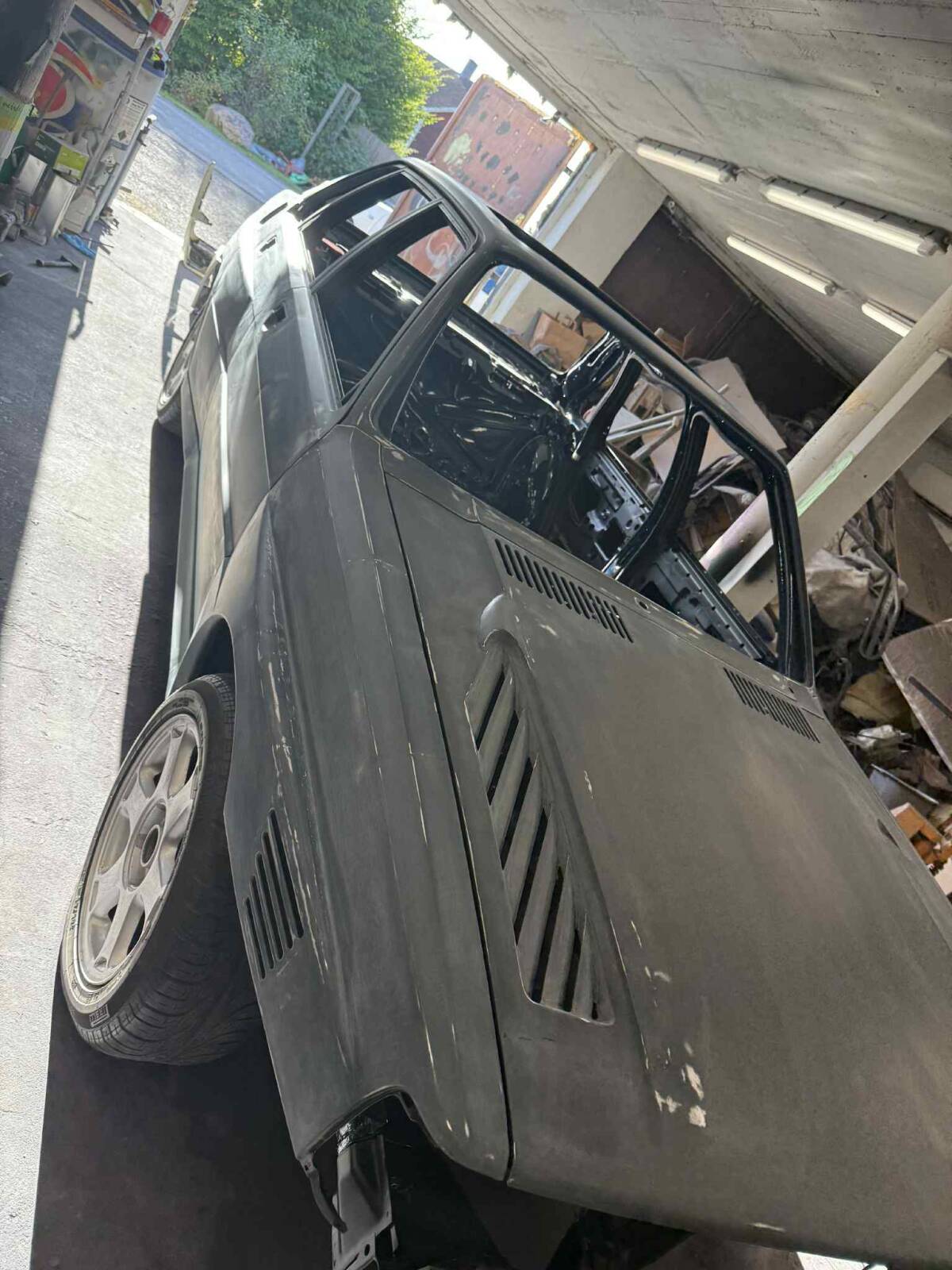

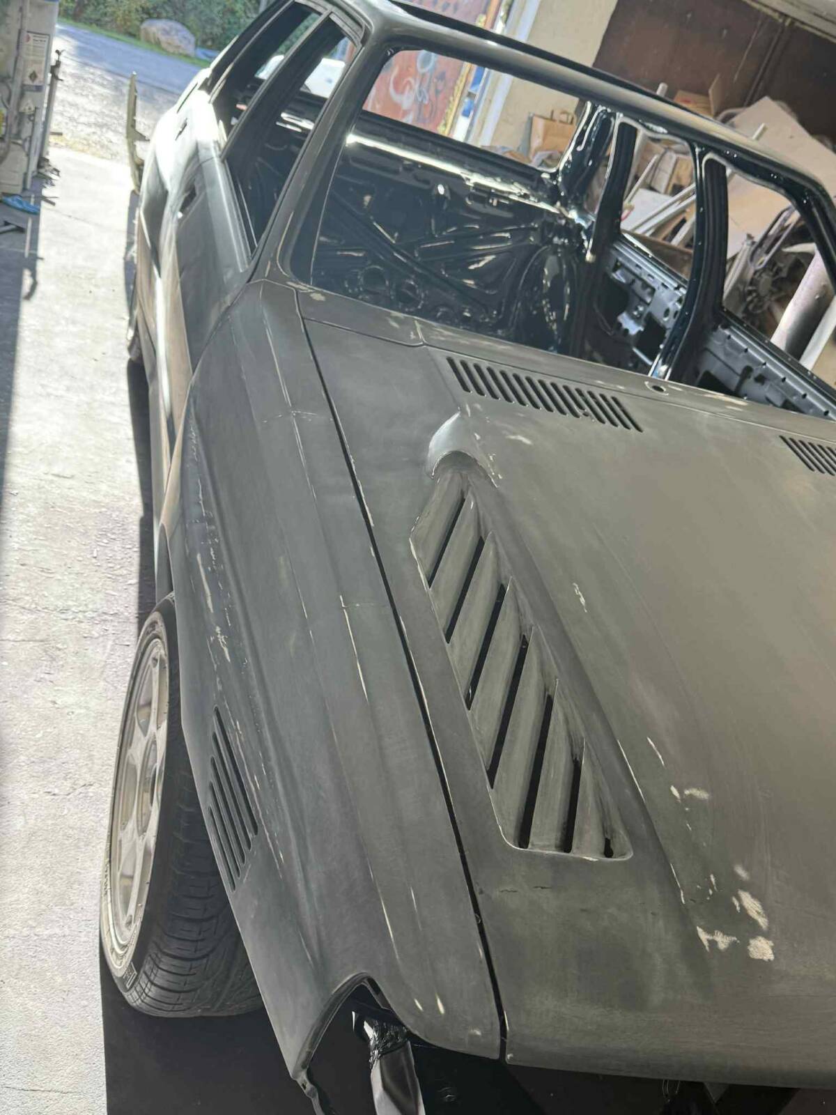

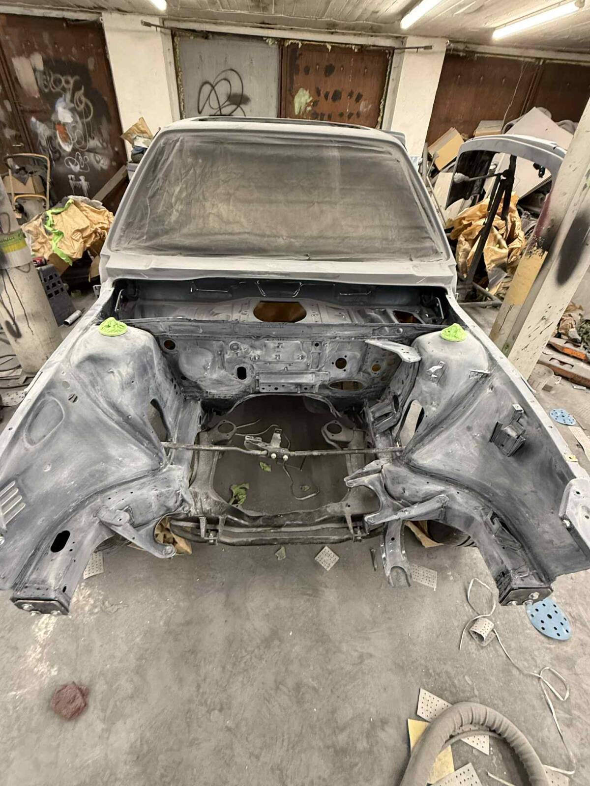

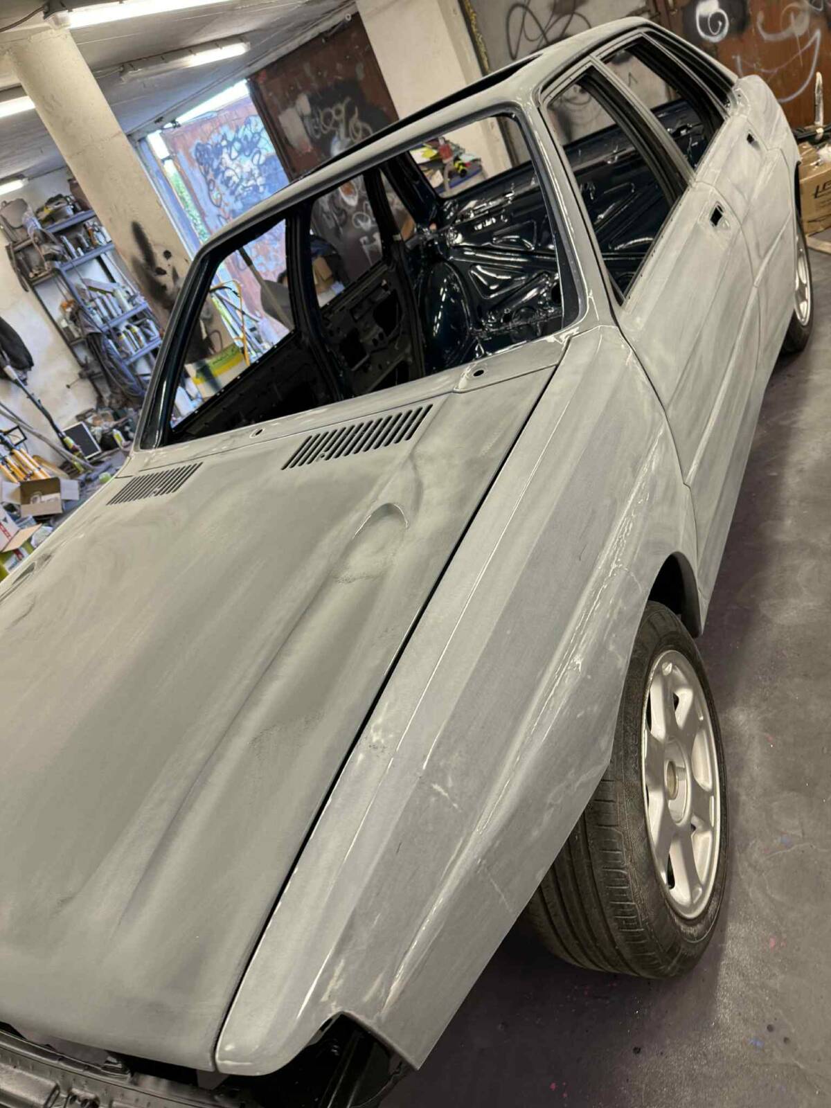

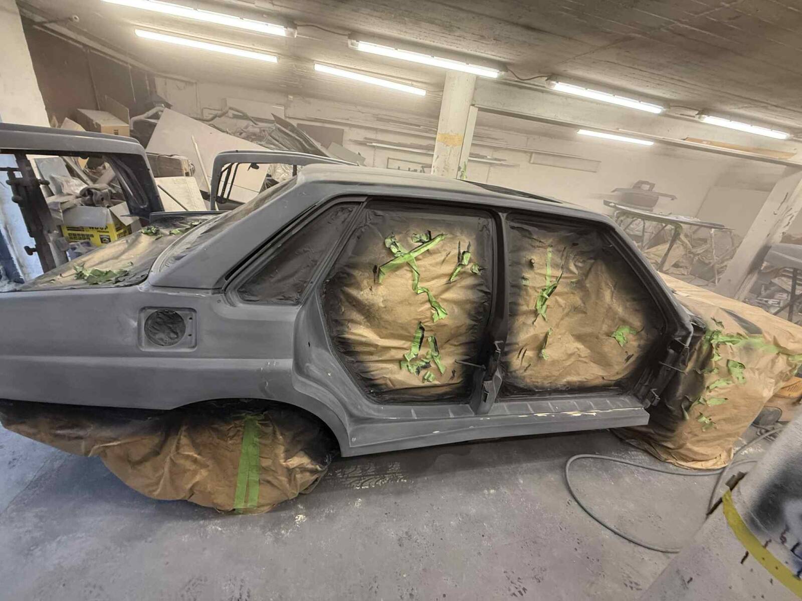

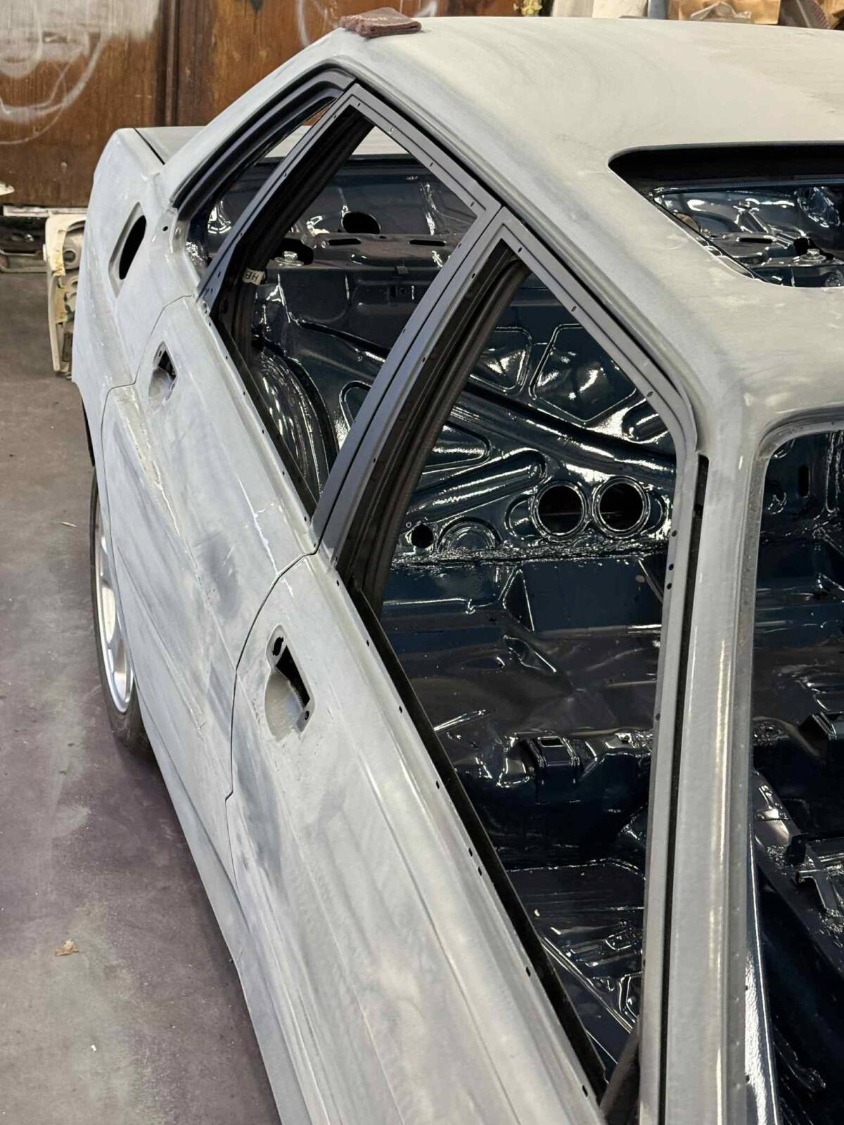

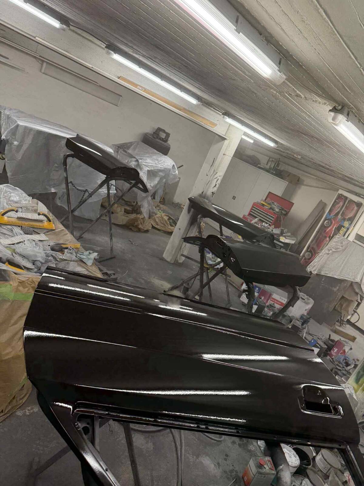

Många timmar senare så börjar det bli bra :-)
Här är det flera dagars uppdateringar i veckan från billackeraren som kommer i ett svep.
Första delen, det är skärmdumpar från hans reel, så det är därför som de är lite suddiga.
https://www1.garaget.org/gallery/images/12/11883/11883-a1501ac940fda56053a3e54b9577912f.jpg
https://www1.garaget.org/gallery/images/12/11883/11883-5b6247986b794fc6d758cc0320832f23.jpg
https://www1.garaget.org/gallery/images/12/11883/11883-243e375e13ed92a4118274f1412a33b9.jpg
https://www1.garaget.org/gallery/images/12/11883/11883-5100eff4a4d5ffbe51bc57f45235cfad.jpg
https://www1.garaget.org/gallery/images/12/11883/11883-14cfe086bf5f4280621b3603e0cf1311.jpg
https://www1.garaget.org/gallery/images/12/11883/11883-d40ff371561844d340a6f99f2889cc31.jpg
https://www1.garaget.org/gallery/images/12/11883/11883-939b726715325f838a840de6f93e76bb.jpg
https://www1.garaget.org/gallery/images/12/11883/11883-9c1f6f07f6809b2b7d31deff9acf4f10.jpg
https://www1.garaget.org/gallery/images/12/11883/11883-de0c4f5073bd351514e84d4ce5ca4d0a.jpg
https://www1.garaget.org/gallery/images/12/11883/11883-e049d99dffe3762ef9438a5f2e714ffe.jpg
https://www1.garaget.org/gallery/images/12/11883/11883-cd78ef9fcb37cb881e7203019d2211c1.jpg
https://www1.garaget.org/gallery/images/12/11883/11883-42d1ff610526813732e8ddfb02a7c3a5.jpg
https://www1.garaget.org/gallery/images/12/11883/11883-a53286a085954624e5cc598da98d24db.jpg
https://www1.garaget.org/gallery/images/12/11883/11883-f701def4fbc769e06711955ba30416e8.jpg
https://www1.garaget.org/gallery/images/12/11883/11883-366fda17b00a1aed7aafa8da5104a696.jpg
https://www1.garaget.org/gallery/images/12/11883/11883-0ef1d4031b5bc9e65b0c1b84ec3dab05.jpg
https://www1.garaget.org/gallery/images/12/11883/11883-fdbbc57e52293b456f62ad4398ad5069.jpg
https://www1.garaget.org/gallery/images/12/11883/11883-7948cdb60f43da6e441d993c4e26bc72.jpg
https://www1.garaget.org/gallery/images/12/11883/11883-0df6980534d6f6831fc100f94e9dd100.jpg
https://www1.garaget.org/gallery/images/12/11883/11883-3fbed785177bc244da280913d2d6d523.jpg
https://www1.garaget.org/gallery/images/12/11883/11883-e68b97327a4f7d66627e680ac98fb406.jpg

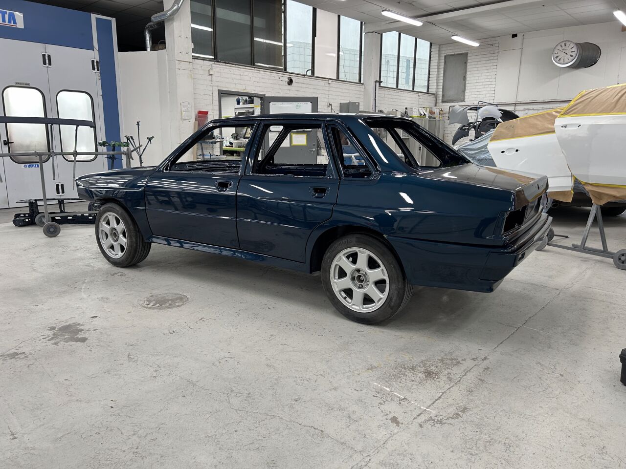

Nästa del. jag tror jag fått bilderna i rätt ordning

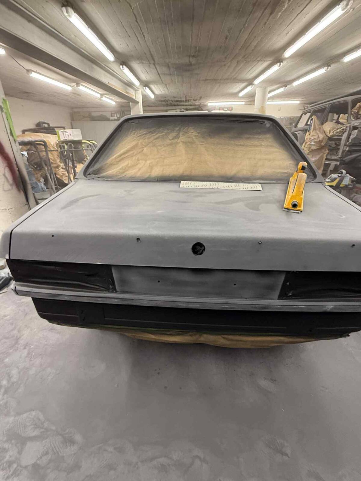

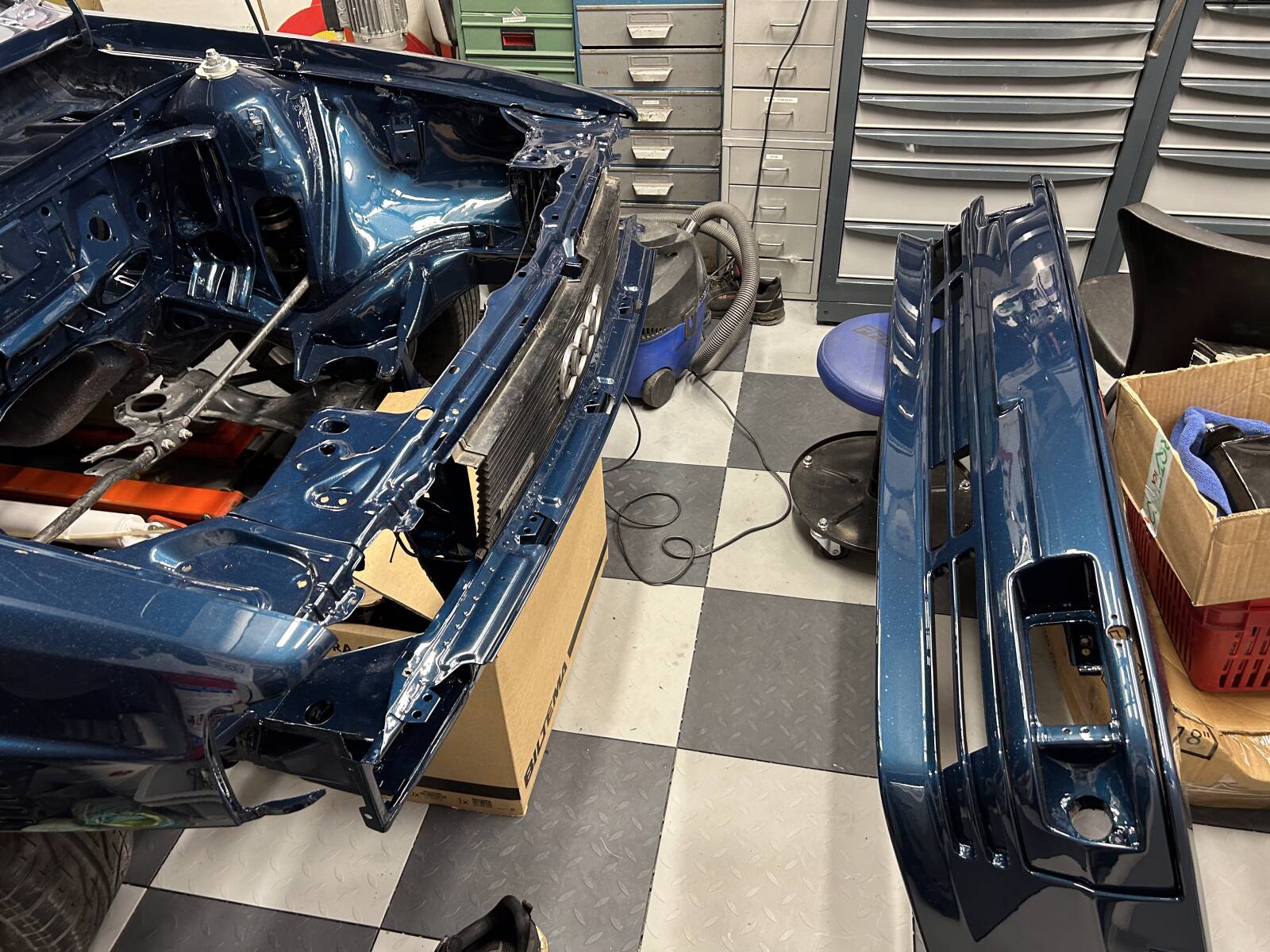

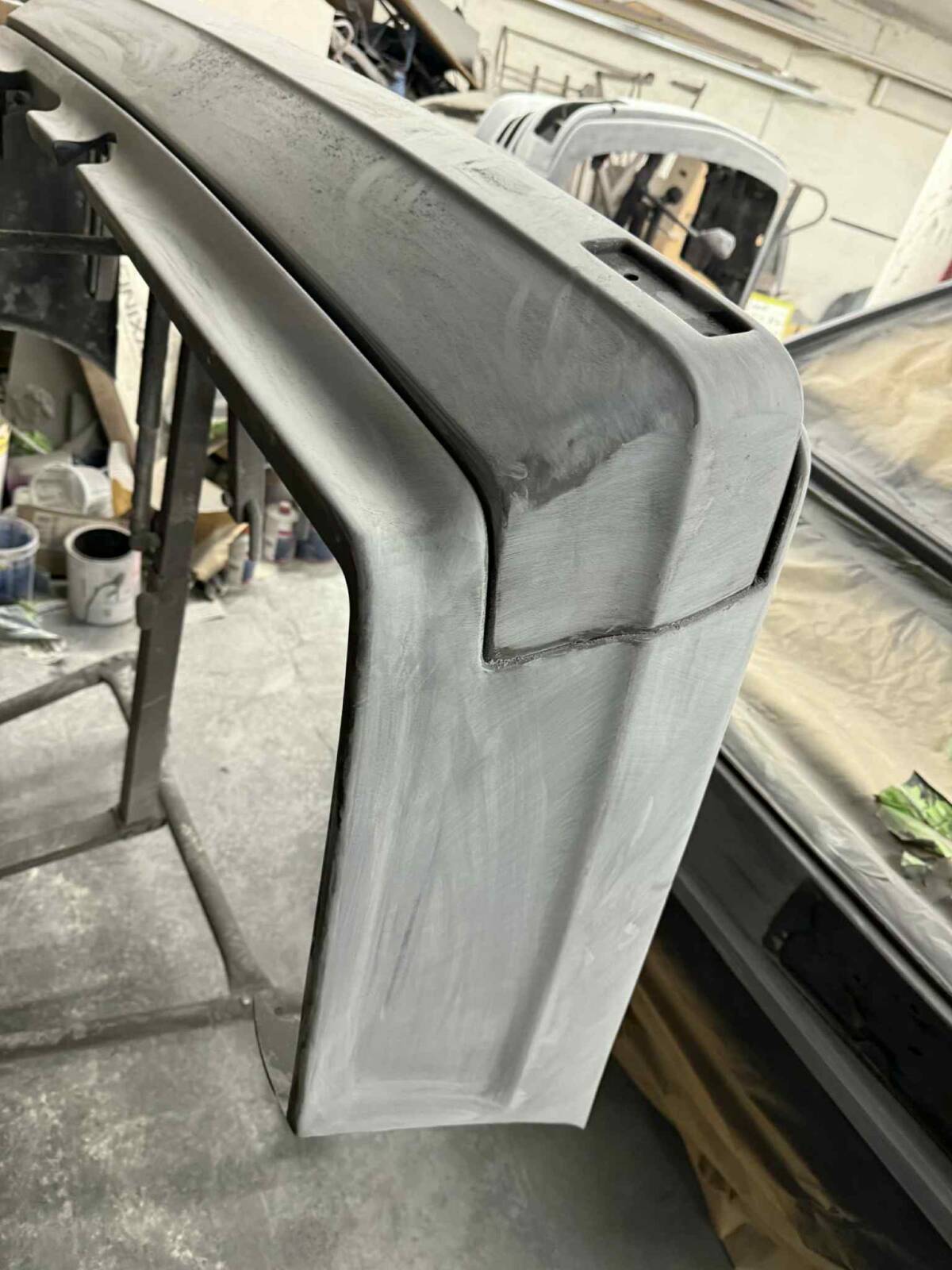

Del 3
Lagning av främre stötfångaren. Undersidan var dålig t lagad sen tidigare.
https://www1.garaget.org/gallery/images/12/11883/11883-927326ec1b74327e1b07468de25f0ffa.jpg
https://www1.garaget.org/gallery/images/12/11883/11883-9c1ee292ef389d34ce9c5cc457d08ae9.jpg
Bara att göra om  och göra rätt
Bort med det gamla
https://www1.garaget.org/gallery/images/12/11883/11883-5ad578f8be818d87f55b527e2f894870.jpg
https://www1.garaget.org/gallery/images/12/11883/11883-434c61a193da043391f3aa6c428e27cc.jpg
https://www1.garaget.org/gallery/images/12/11883/11883-4e3469b92aac9f627d8269c98ca832ff.jpg
Även nederkanten på ena hörnet var spräckt.
https://www1.garaget.org/gallery/images/12/11883/11883-e7e2b73637a67363556b6b9e07c24e82.jpg
https://www1.garaget.org/gallery/images/12/11883/11883-c81069a21c28b620d5862ad92aabb5be.jpg
Verkar vara många lager gammalfärg på denna stötfångare
https://www1.garaget.org/gallery/images/12/11883/11883-6b942f9cba149fdc1d6f3e304e5b84f6.jpg
https://www1.garaget.org/gallery/images/12/11883/11883-0ba3e781d3e0afc3f25e1b207cff9804.jpg
https://www1.garaget.org/gallery/images/12/11883/11883-a910c610d84f3bab423f613883a62540.jpg
Återuppbyggnad påbörjad
https://www1.garaget.org/gallery/images/12/11883/11883-e92ec5cff8f869a3df3be74d7d947829.jpg
https://www1.garaget.org/gallery/images/12/11883/11883-c160992b80c220af935ffd8051159cd8.jpg
https://www1.garaget.org/gallery/images/12/11883/11883-5965f60a030241c0c8c2d0f6b84e8e3c.jpg
https://www1.garaget.org/gallery/images/12/11883/11883-77368e4356539906485afc2a6db606f3.jpg
https://www1.garaget.org/gallery/images/12/11883/11883-23d1cc337bc51823e90646180d1c8fbf.jpg
Det blir bra
https://www1.garaget.org/gallery/images/12/11883/11883-59bf97244852570cbdd549b13d878058.jpg
https://www1.garaget.org/gallery/images/12/11883/11883-1c847d9147db2a7ba6d946e3ffb89d2d.jpg
https://www1.garaget.org/gallery/images/12/11883/11883-18c238e154b7499626f8991957d94c45.jpg
https://www1.garaget.org/gallery/images/12/11883/11883-c70344f1b7732733c7a0c58ba8758597.jpg
https://www1.garaget.org/gallery/images/12/11883/11883-925215ec70501365ce75072b65df429e.jpg
https://www1.garaget.org/gallery/images/12/11883/11883-618f172b1c06a266a63c0cfe048194a1.jpg
Klar
https://www1.garaget.org/gallery/images/12/11883/11883-749c706c6e288604fcfa31083b31016f.jpg

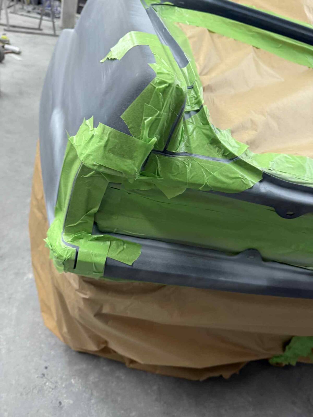

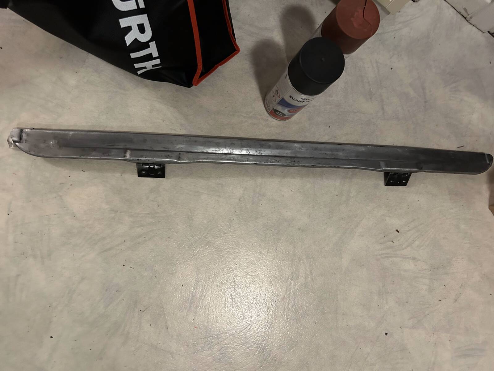

Även den bakrestötfångaren behöver en del slipning.
https://www1.garaget.org/gallery/images/12/11883/11883-a3f84d6e9294e9238965a425e795c4e6.jpg
https://www1.garaget.org/gallery/images/12/11883/11883-a0e3359bb20690e4607a3e056d3dd092.jpg
https://www1.garaget.org/gallery/images/12/11883/11883-166625b9331e6e122f8b30a75b72e303.jpg
https://www1.garaget.org/gallery/images/12/11883/11883-4507865f7682b2a66f636b5016d417b7.jpg
https://www1.garaget.org/gallery/images/12/11883/11883-3df4d27eb04ded9661a05f5b6906a8a8.jpg

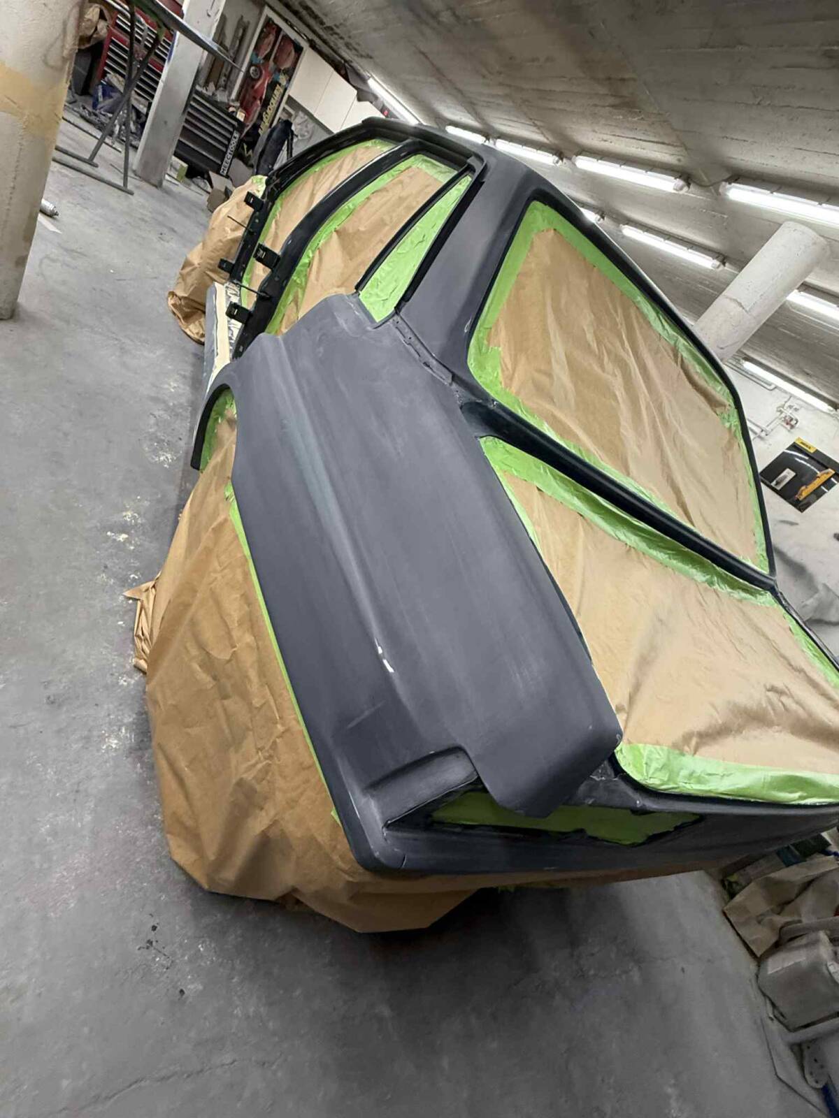

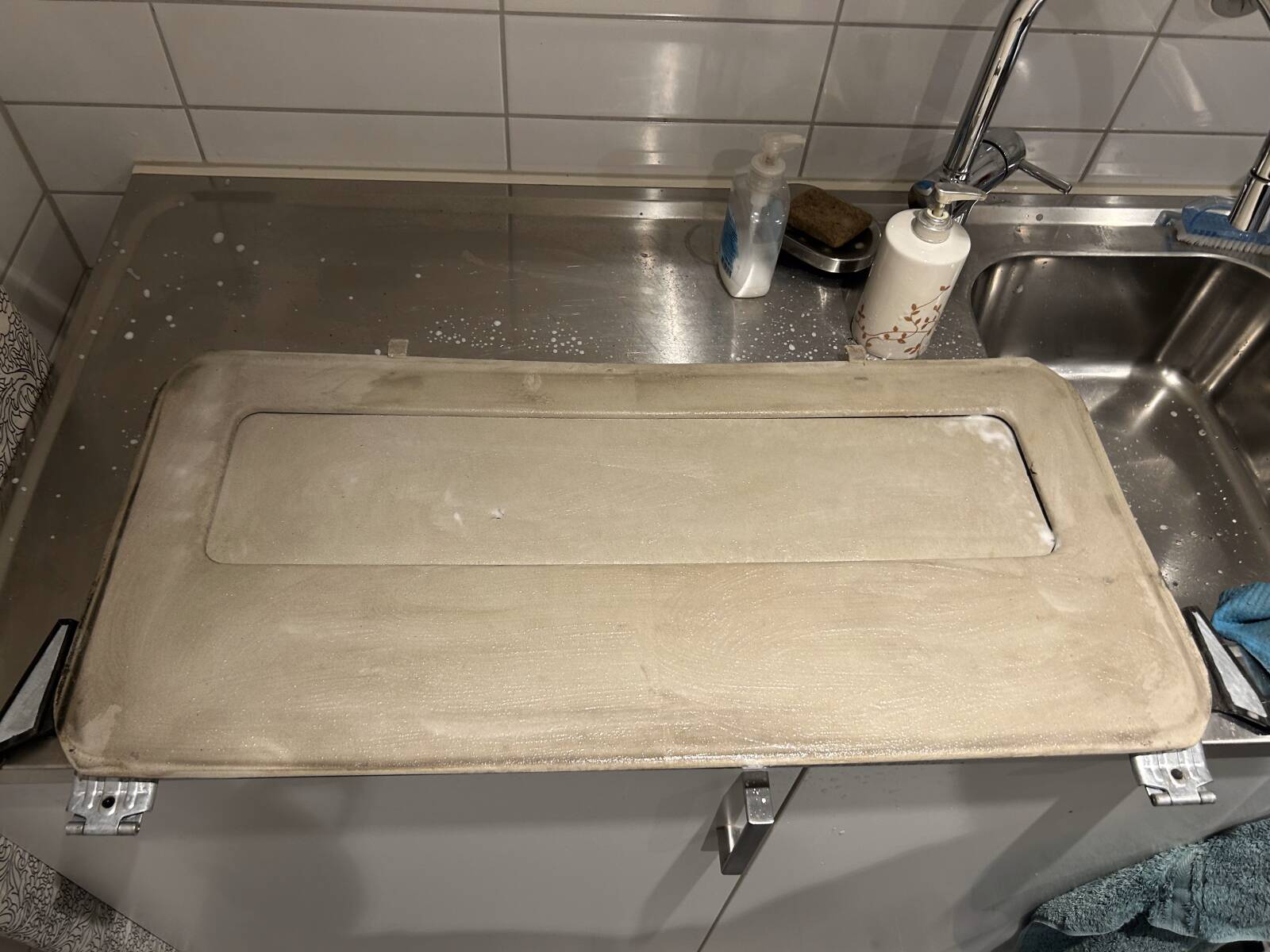

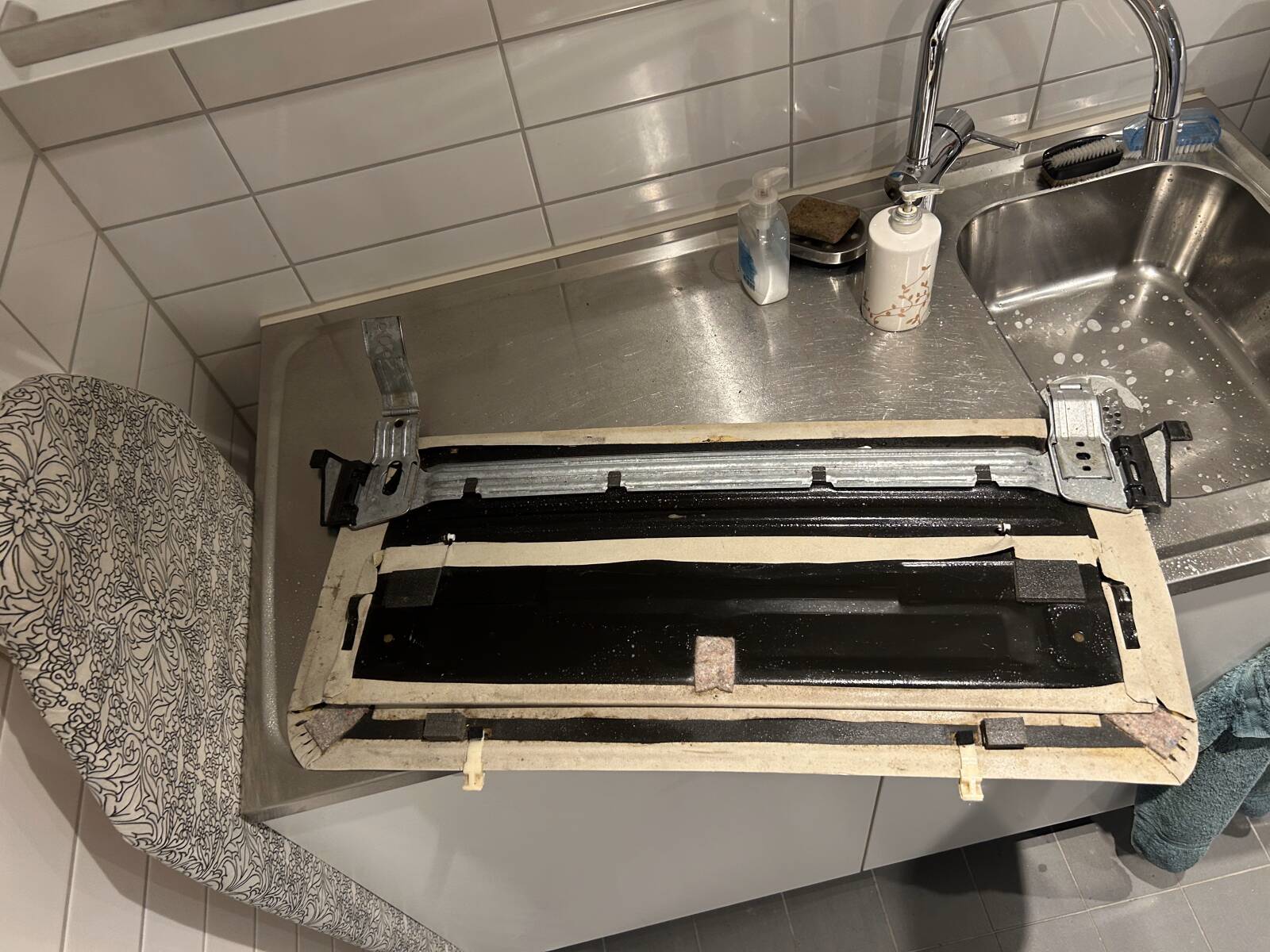

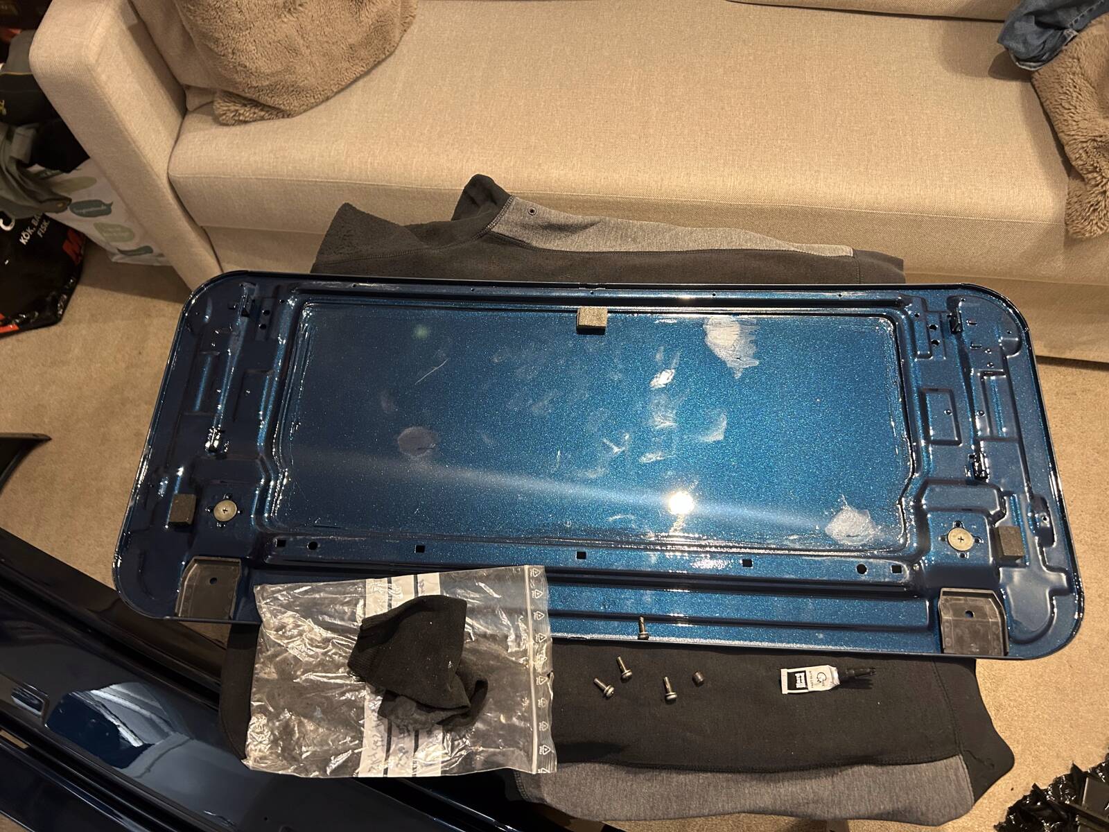

Och takluckan
https://www1.garaget.org/gallery/images/12/11883/11883-eead6363bba0af26b5c56aefa2f78032.jpg

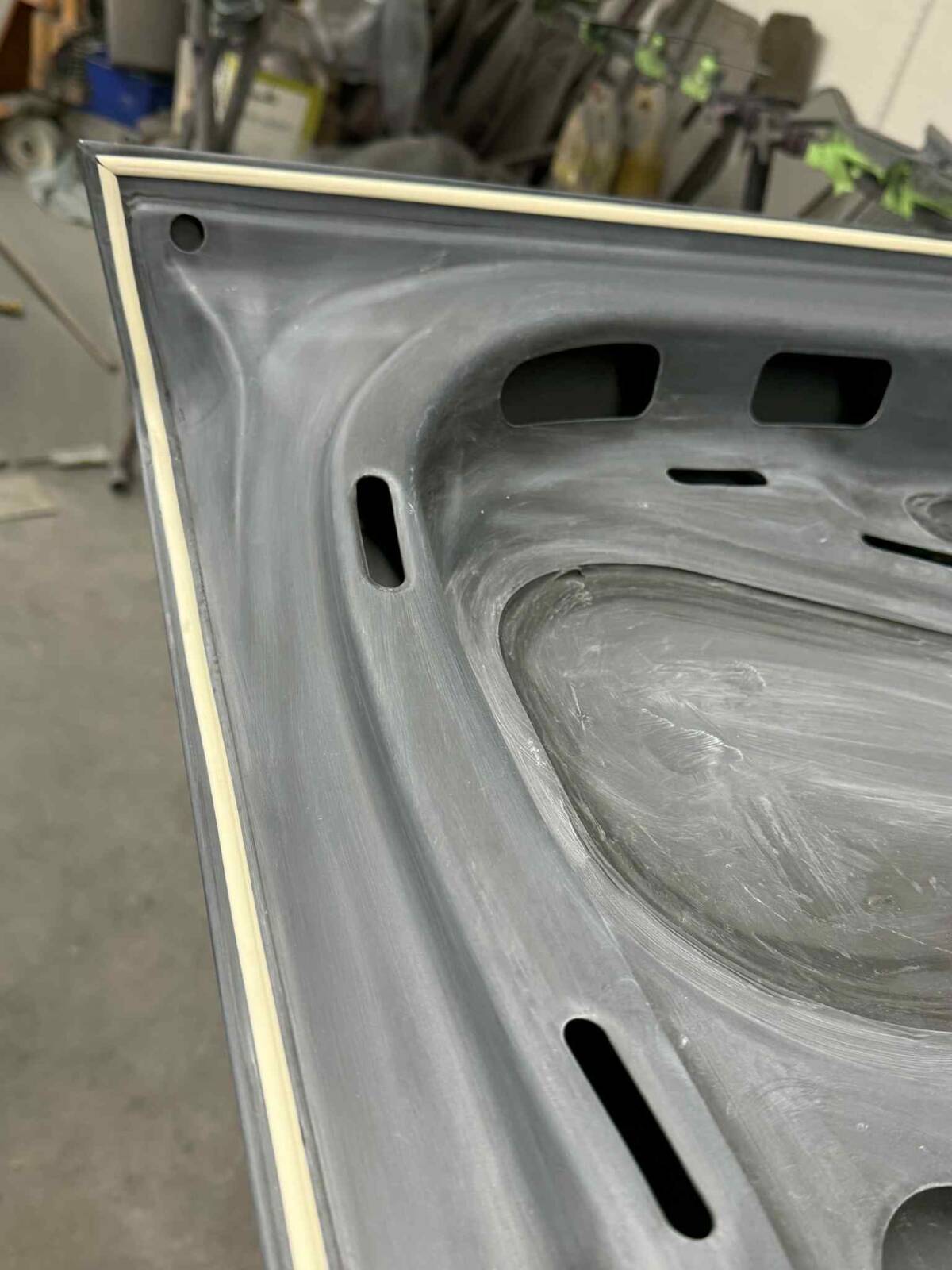

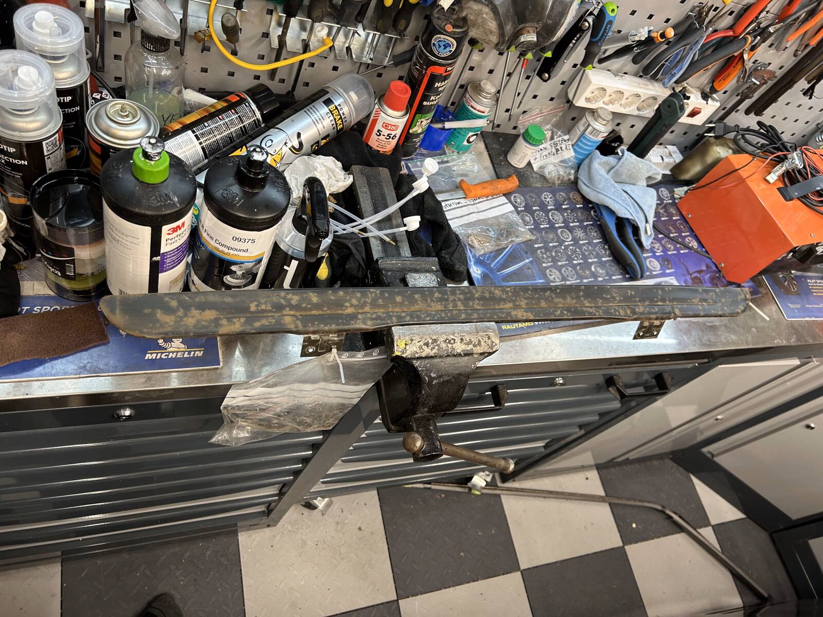

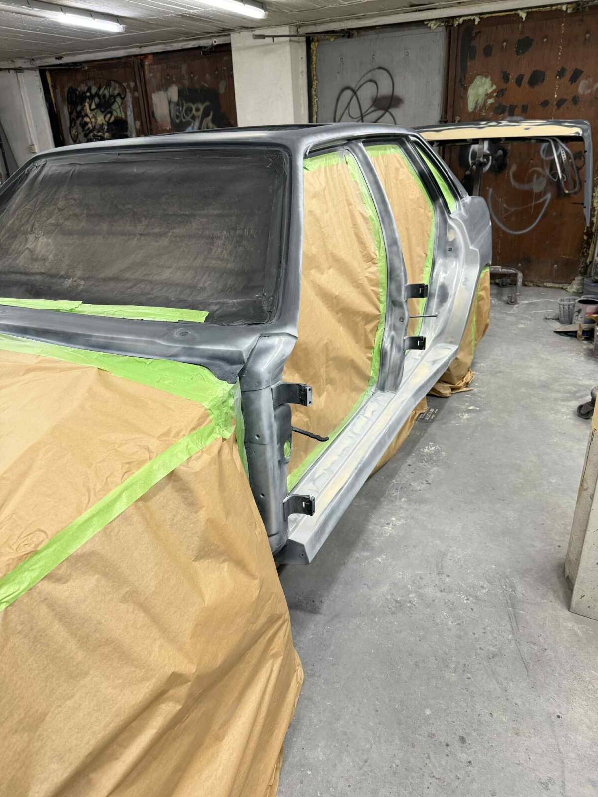

Del 4

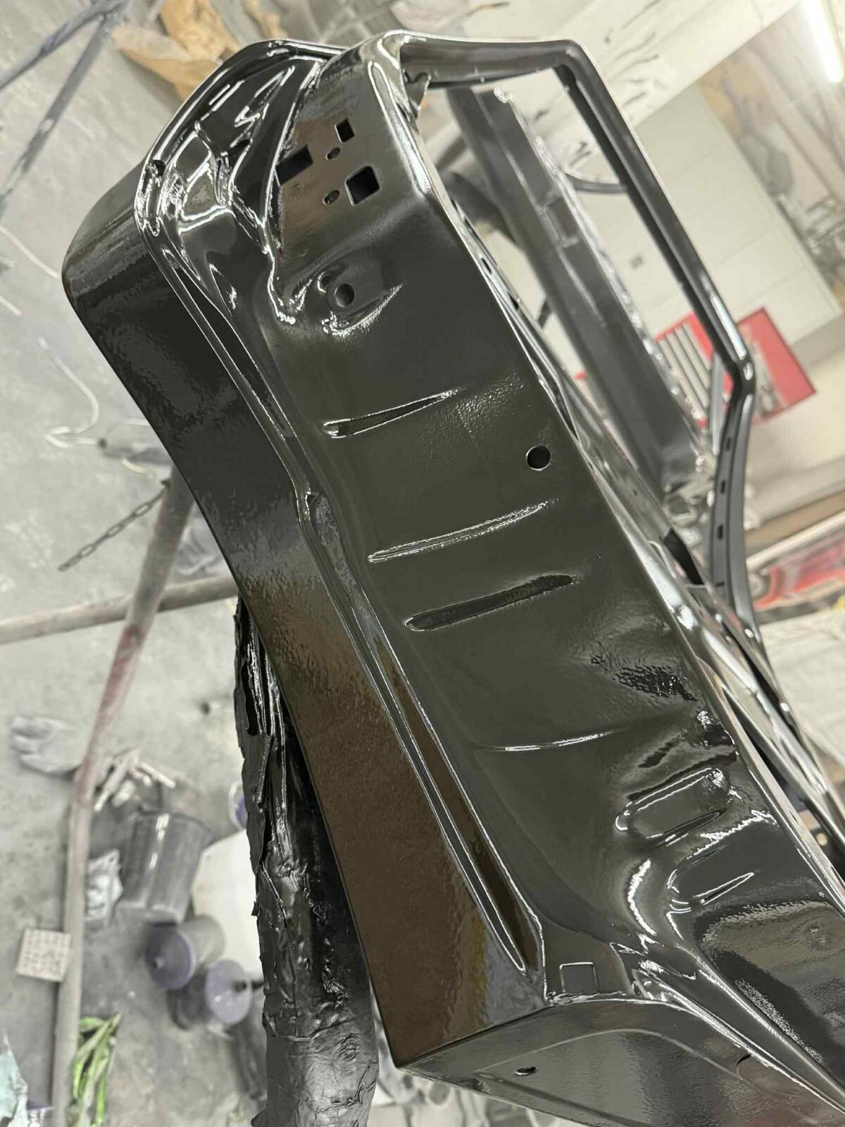

Insidorna på skärmarna och dörröppningarnas tur
https://www1.garaget.org/gallery/images/12/11883/11883-f4a276b72c0470ff0becbce424ea9d4e.jpg
https://www1.garaget.org/gallery/images/12/11883/11883-760ae64ffb6c73702a6ae553e1e43742.jpg
https://www1.garaget.org/gallery/images/12/11883/11883-9f28cd4036adecf36c191bbf979aab3d.jpg
https://www1.garaget.org/gallery/images/12/11883/11883-6164676601e0f1a885d93535fa0fbaac.jpg
https://www1.garaget.org/gallery/images/12/11883/11883-6e646d4cd323adb6b57935abb0459c8d.jpg
Bakvingen är från en 85-86 årsmodell då den är bättre i ytterkanterna, den har små upphöjningar på ytterkanterna så de inte ska ta i bakskärmarna. Men hålet till låset sitter lite längre ner på denna mot vingen som är på de tidigare.

Länge sedan jag uppdaterade, men jag har bytt jobb och varit utan dator i några veckor.
Men det har hänt mycket med bilen. Så här kommer några uppdateringar.
Lackararen förtsatte att slipa och spackla samt la 2 omgångar till med slipgrund innan han var nöjd.
https://www1.garaget.org/gallery/images/12/11883/11883-a5a30e3cdc2aa946874a565b2e519c39.jpg
https://www1.garaget.org/gallery/images/12/11883/11883-3625993dd8d9fd82dd3ba9c73d3e8a71.jpg
https://www1.garaget.org/gallery/images/12/11883/11883-01873bd357e14daa1e0092ac4da13061.jpg
https://www1.garaget.org/gallery/images/12/11883/11883-d0bd5323e7d1839b6ed13c644ae68a77.jpg
https://www1.garaget.org/gallery/images/12/11883/11883-b6b3c473e611fbd922b1dc23849d4501.jpg
https://www1.garaget.org/gallery/images/12/11883/11883-9fda77dfeb51816970b28993a0a122fe.jpg
https://www1.garaget.org/gallery/images/12/11883/11883-49d8ac32465f8ad59d506304a22914c1.jpg
https://www1.garaget.org/gallery/images/12/11883/11883-fb89aa92343f8a6e53ae652e2f71509a.jpg
https://www1.garaget.org/gallery/images/12/11883/11883-3e7ddf14f40e90f5c716d416206fe672.jpg
https://www1.garaget.org/gallery/images/12/11883/11883-578b90e16f4804ee7c4dbab0c21115ea.jpg
https://www1.garaget.org/gallery/images/12/11883/11883-cd0f22174d396c6938f229204368983b.jpg
https://www1.garaget.org/gallery/images/12/11883/11883-dd3dad2dfc00aad6f816d8e3e044d00b.jpg
https://www1.garaget.org/gallery/images/12/11883/11883-baec49b0bdded8d6779ca043f88d1871.jpg
https://www1.garaget.org/gallery/images/12/11883/11883-b65217ebe9917ce13e1902f34a29e898.jpg
https://www1.garaget.org/gallery/images/12/11883/11883-98dfe71574fe1ba7c7ede9fdeaec6480.jpg
https://www1.garaget.org/gallery/images/12/11883/11883-ade0414b717a3189cc14d1582c379c6c.jpg
https://www1.garaget.org/gallery/images/12/11883/11883-6af0fb7d3d630b6770a52586c05fb358.jpg
https://www1.garaget.org/gallery/images/12/11883/11883-ceaf4b1fd966182f229523ab2b746a5d.jpg
https://www1.garaget.org/gallery/images/12/11883/11883-8293980436dfdad1c7e70263c63f42d8.jpg
https://www1.garaget.org/gallery/images/12/11883/11883-5ae2259a1af5d7eea75fa42040f7ac6a.jpg

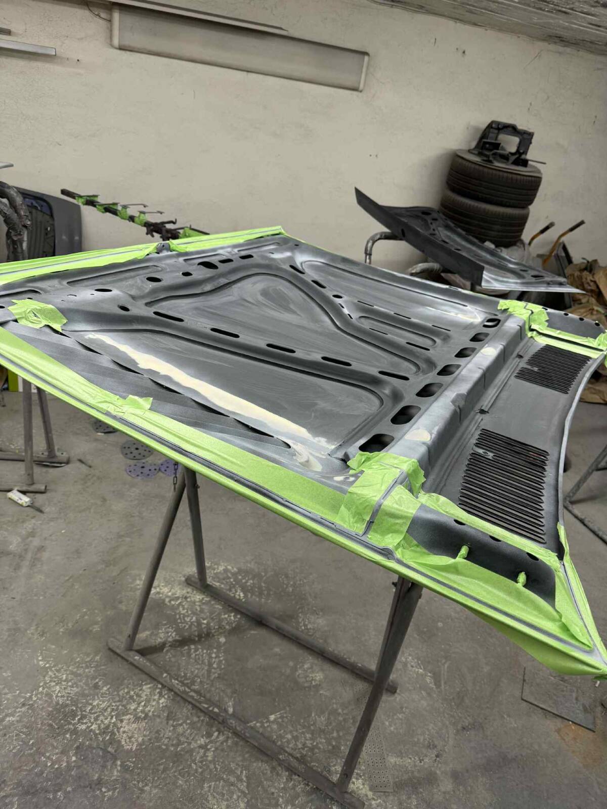

Det blir även ett nytt lager med kulör även i motorutrymmet, då det var en rinning där tidigare
https://www1.garaget.org/gallery/images/12/11883/11883-1fd384481a29cf633a7c08346e33a739.jpg
Dags för lite karrosserikitt
https://www1.garaget.org/gallery/images/12/11883/11883-8455e0f0a315f2e051f2407e470b5c35.jpg
https://www1.garaget.org/gallery/images/12/11883/11883-a9ce228a0ac47cc97ade41510fd5195a.jpg
https://www1.garaget.org/gallery/images/12/11883/11883-2e5e10d91c715fee72b03c4e2bf5a6c5.jpg
https://www1.garaget.org/gallery/images/12/11883/11883-e0950cc1581879208f1c2c7b7920cc87.jpg
Dörrarna är perfekt inslipade med karossen.
https://www1.garaget.org/gallery/images/12/11883/11883-b6fe74d93c8564034fef42f112acddb4.jpg

Stort steg i bygget skedde kvällen den 8 november 2025. Då lackades karossen?
Och söndagen 9 november även Farsdag så hämtade jag hem bilen ? det blev en fin Farsdagpresent..
https://www1.garaget.org/gallery/images/12/11883/11883-fa8b4fea4e682d504685ef536fc07023.jpg

Motorrummet
https://www1.garaget.org/gallery/images/12/11883/11883-e81bac1e7102c1694f5909e2f3361bf1.jpg
https://www1.garaget.org/gallery/images/12/11883/11883-0ef9a4a35e09a5076f9bc10cf4867a5f.jpg
https://www1.garaget.org/gallery/images/12/11883/11883-b037d2b09d8b492a7bfe3e771662cd09.jpg
https://www1.garaget.org/gallery/images/12/11883/11883-d1a6bbcf4f11d1c572d30aea61394bfc.jpg

De stora panelerna monterade
https://www1.garaget.org/gallery/images/12/11883/11883-36774a6dc18b9f4a33fa8a9808b90fcb.jpg
https://www1.garaget.org/gallery/images/12/11883/11883-92a2ed92a96df63ef781584be4c8b8eb.jpg

Lackerarens bil ? lackad med sprayburkar och restfärger..

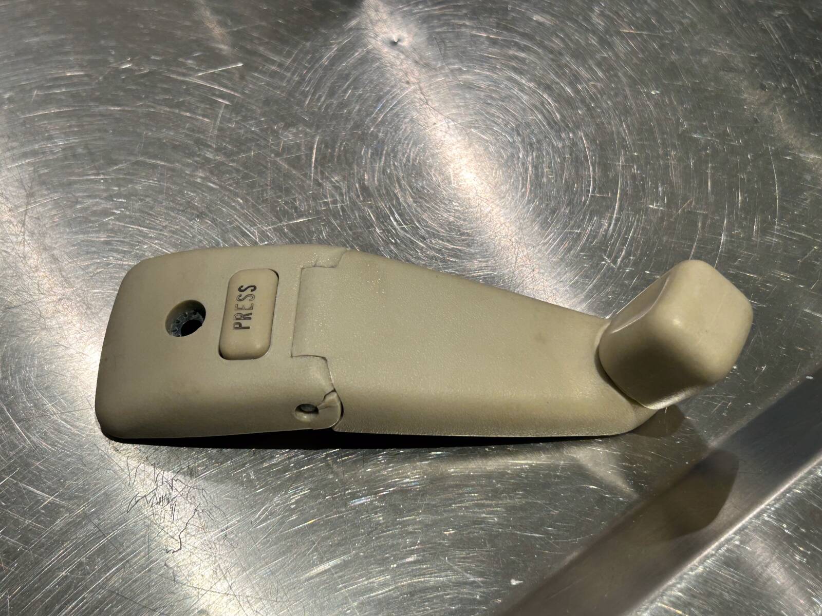

Efter 2 veckors härdande så började jag småpilla med dörrhandtagen
https://www1.garaget.org/gallery/images/12/11883/11883-c6aabba272001f587c7660dd675ba325.jpg
https://www1.garaget.org/gallery/images/12/11883/11883-e47920363fbd07d675fe033199e8d0d6.jpg

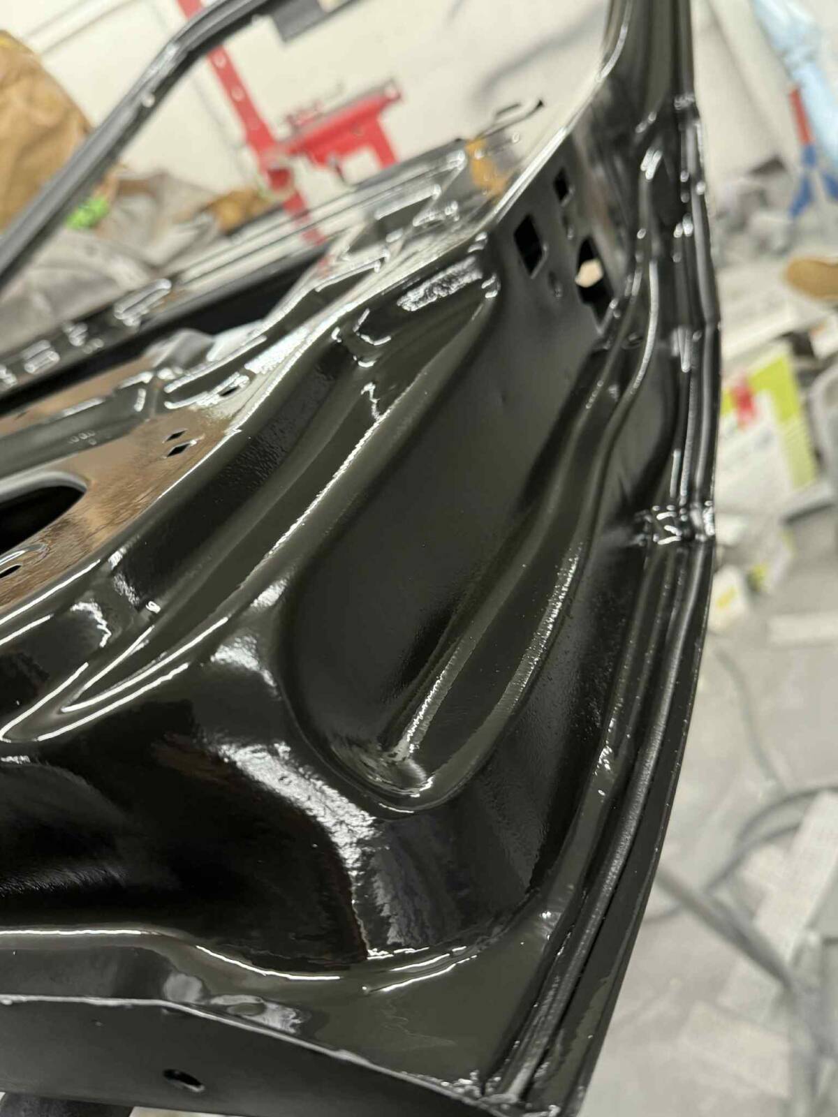

Köpte massor av hålrumsvax på black friday. Så nu har jag sprayat över allt i alla hålrum i bilen. Så att den inte ska börja rosta igen. Då den varit i syrabad så har den bara en tunn hinna med rostskydd som den doppats i efter syrabadet. Nu när karossen är tom så är det enkelt att komma åt överallt.
https://www1.garaget.org/gallery/images/12/11883/11883-da2bbca88ef8e9602636ecc2f0c912a8.jpg
https://www1.garaget.org/gallery/images/12/11883/11883-4b8f5654566a241cb6adc384a65016c0.jpg

Putsade av glasen när jag kladdat färdigt https://www1.garaget.org/gallery/images/12/11883/11883-d589822b64dc347381ce1ab0d3a76655.jpg
Kommer bli bra med svartlackade backspeglar och lister runt dörren.
Har ännu inte bestämt mig om det är rätt med blanksvarta, eller om det ska vara sidenmatt?

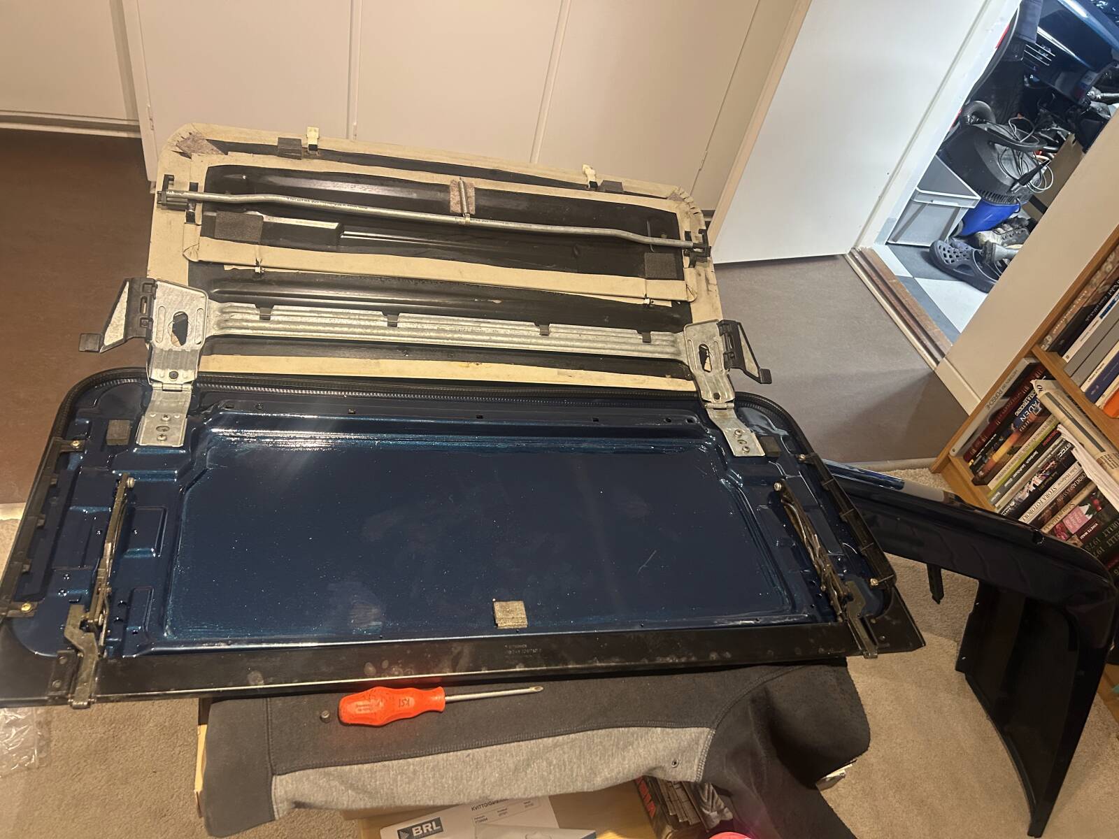

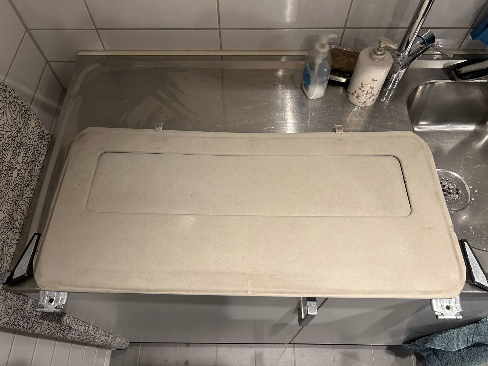

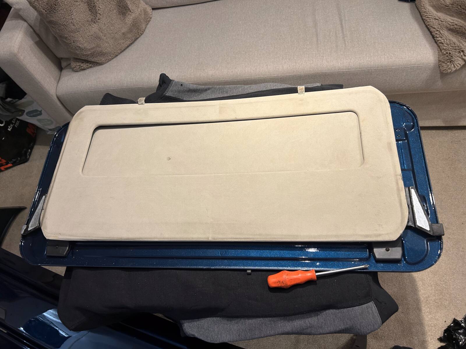

Fortsatte med att göra rent några smågrejer till bakluckan och hatthyllan
https://www1.garaget.org/gallery/images/12/11883/11883-2ef5765eeb0527d5229db1cef20bbad7.jpg
efter
https://www1.garaget.org/gallery/images/12/11883/11883-1964d09b78ab2accffce496c51f51bb4.jpg

Skrubbade och gjorde rent bakljusglasen på utsidan och insidan med diskmedel och handtvål

Så här blev det med de monterade.
https://www1.garaget.org/gallery/images/12/11883/11883-01f6ae59538b523b68c40622722e34d5.jpg
Jag monterade bakvingen, baklamporna för att få en bild hur den kommer att se ut.
https://www1.garaget.org/gallery/images/12/11883/11883-ecac192591408dd862fd6b1729dffefc.jpg

Frontplåten hade 2 ställen där det var tunt med klarlack, så jag köpte 2 burkar 2K klarlack på black week och mattade ner den och sprutade på 2 lager till

Väldigt snygg kulör men känns det inte som att lacken har väldig apelsinskalsyta? Synd att den inte fick en våtslipning och polering efter lack kan jag tycka.
Teamledare Turbilar på Amring i Kungsängen
1 546 Inlägg
1 januari
#314
Den har väldigt lite apelsinyta, och det ingår en våtslip och polering. men lackeraren skulle flytta och var mer eller mindre tvungen att lacka den helgen innan han flyttade. så det kommer längre fram

Frontplåten hade lite tunt med klarlack på ett ställe, som i och för sig inte syns. Men jag köpte en burk med 2k klarlack och mattade ner hela frontplåten och la på 2 lager klarlack till över hela.

Sen har jag börjat montera ihop de olika delarna av takluckan.
Den nylackade luckan
https://www1.garaget.org/gallery/images/12/11883/11883-c4694eb3a41a319ef741b68f4288a402.jpg
Det var tunt med färg på insidan där luckan vilat mot upphängningen i lackboxen. Så där penslar jag på lite färg.
https://www1.garaget.org/gallery/images/12/11883/11883-c60cef72875fb80b542581dae1c7a828.jpg
Färgen på plats, sen blev det även klarlack på de ytorna.
https://www1.garaget.org/gallery/images/12/11883/11883-c03830d50cfc224d525b16a725e2e6ef.jpg
Mekanismen till luckan har jag haft inpackat sedan i höstas
https://www1.garaget.org/gallery/images/12/11883/11883-5e64007446a2414e67060afb85c4e7f9.jpg
Rengöring av hela innerluckan och alla delar till den.
https://www1.garaget.org/gallery/images/12/11883/11883-abebebe44861c7e985b2a59c087eabf6.jpg
Insidan före
https://www1.garaget.org/gallery/images/12/11883/11883-2e75944e3bc690b84a9030a9bf51903f.jpg
Och efter första vändan
https://www1.garaget.org/gallery/images/12/11883/11883-d3259397b14bee8245625c778feea1eb.jpg
Helt rengjord Såg att det är ett litet hål i klädseln, men den ska kläs om då det försvinner.
https://www1.garaget.org/gallery/images/12/11883/11883-6fc32b0ded92f599e8b56951416ff0d9.jpg
Glidskenor och mellanbiten
https://www1.garaget.org/gallery/images/12/11883/11883-d57c862c7432c0fda353fc43748d3ccf.jpg
Även filtlisten fick en ordentlig rengöring, och blev som ny igen
https://www1.garaget.org/gallery/images/12/11883/11883-1b8037c18b996f438652956f9134c209.jpg

Efter, såg att den har en del torrsprickor. Är det någon som har en i bättre skick så hör av er.

Börjat montera ihop delarna.
https://www1.garaget.org/gallery/images/12/11883/11883-1d58b2d7e5334ea8c891e1c952a62a48.jpg
https://www1.garaget.org/gallery/images/12/11883/11883-f23ebe4415c6b1fe2ea0f80abefcb00d.jpg
Denna list såg inte så rolig ut, det är den som åker upp som vindskydd när tackluckan öppnas.
https://www1.garaget.org/gallery/images/12/11883/11883-43f9b16925560defd94c85c8eb364409.jpg
Jag slipade bort all ytrost och gjorde den plåtren
https://www1.garaget.org/gallery/images/12/11883/11883-10593c9890474a8468c0af4655bfc564.jpg
Målade den med rostskyddsgrund, målade även den extra takluckan som jag körde i syrabadet samtidigt som
karossen. Den takluckan är rostfri och till salu om någon behöver. Den passar Audi 80/90 b2 karossen.
https://www1.garaget.org/gallery/images/12/11883/11883-96364d8024c8e4a27fdad6f89acbbc17.jpg
Målade sedan listen med halvblank svart färg

Original värmepaket, datumet är 1984
https://www1.garaget.org/gallery/images/12/11883/11883-29673be834e23897ca65059e5fe0ccdc.jpg
Ena klaffen är ok i skicket, behöver bara en rengöring
https://www1.garaget.org/gallery/images/12/11883/11883-3bdcdb0fe7d56a6ad695c97224a8504b.jpg
Insidan var allt annat än ren, så här kom det inte bara frisk luft in i bilen ;-)
https://www1.garaget.org/gallery/images/12/11883/11883-9e73708e3e915b0fa75a1407bb5eec1d.jpg
Tätlisten till fläkten hade släppt på ena sidan
https://www1.garaget.org/gallery/images/12/11883/11883-b9bdfb9ad76a5b9826eab361c79a725a.jpg
https://www1.garaget.org/gallery/images/12/11883/11883-a3dd54337402d0d4b83ac8814f9da02c.jpg
Efter rengöring, så ser det mycket bättre ut. Den andra klaffen var något skumgummi material på som ska täta. Det blev bara som ett pulver nar jag tog i det. på bilden så är det helt borttaget.
https://www1.garaget.org/gallery/images/12/11883/11883-023bc96717b14f6665165e0492bd9476.jpg
Allt som jag hann rengöra den dagen
https://www1.garaget.org/gallery/images/12/11883/11883-da0aec1709b049cb6b6f561d8015d0de.jpg
Slipade av den lilla ytrosten som fanns och målade upp klaffen i svart sidenmatt
https://www1.garaget.org/gallery/images/12/11883/11883-d04438d6ca59c53d86e77b5bb7819a0c.jpg
Målade även upp klamren som ska hålla ihop halvorna sen.
