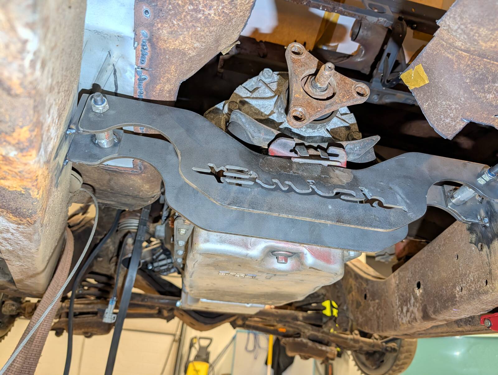

Grannen hjälpte mig rita upp en växellådsbalk som ja sen skickade på plasmaskärning som nu är svetsad. Invigde tig svetsen,  andra gången ja provar tigga så inge weldporn men de kan ju bara bli bättre. Framsidan på balken kommer renslipas så den blir slät iaf. Gjorde först en papp mall för att testa om vi måttat rätt,  urtagen är gjorda för att rymma 3" avgas (yttre cirkeln) men mest troligt blir de 2.5 (inre cirkeln), främre å bakre plattan på balken har urtagen för avgas lite offset för att avgas ska kunna dras parallellt med ramen som viker av in mot mitten.

Växellåds balken punktad så nu sitter motorpaket av sig själv. Blev så ja sänkte ner motorn lite mer fram också så nu blev vinklarna bättre.

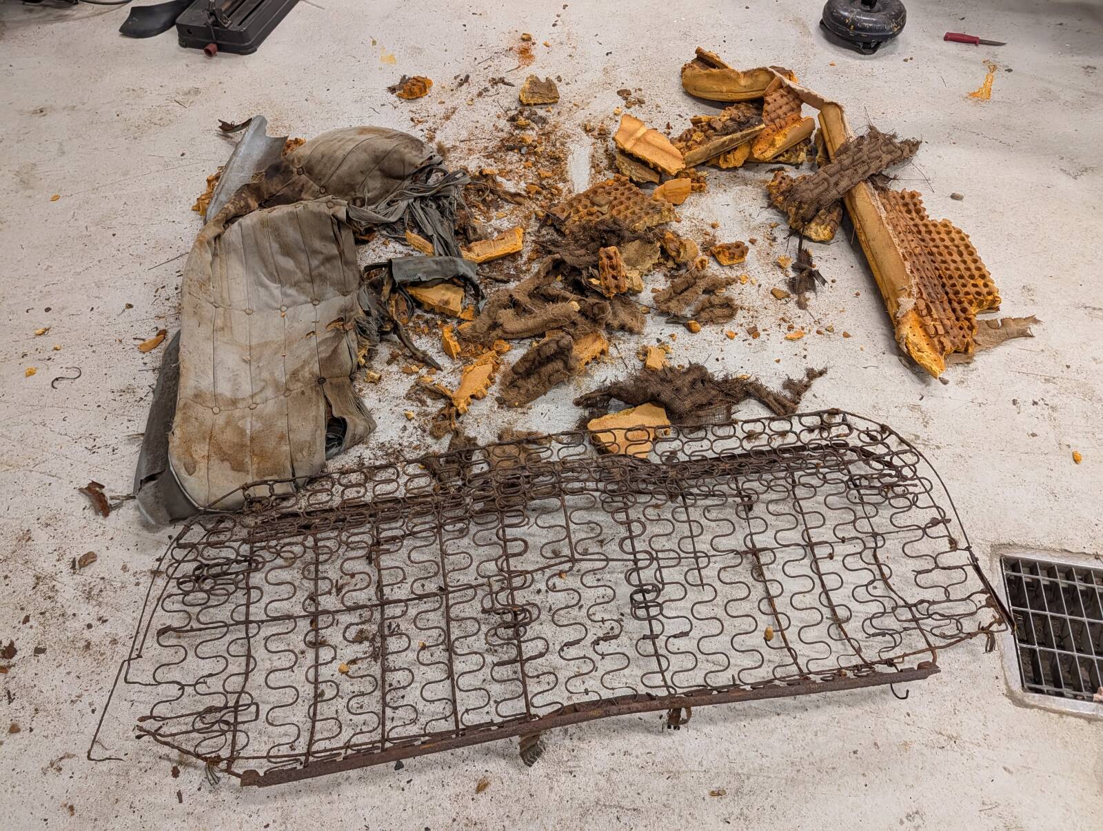

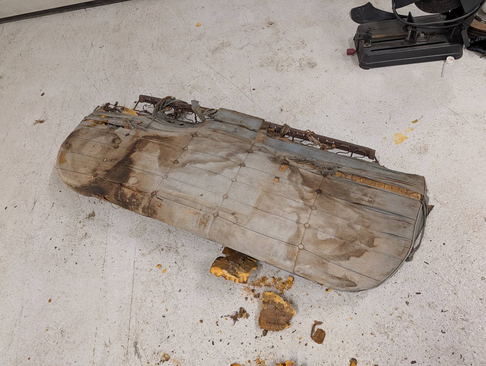

Sofforna rensades ner till stommen å stoppades in i bilen för att se hur mycket man kan höja tunneln. De var ganska gott om space.

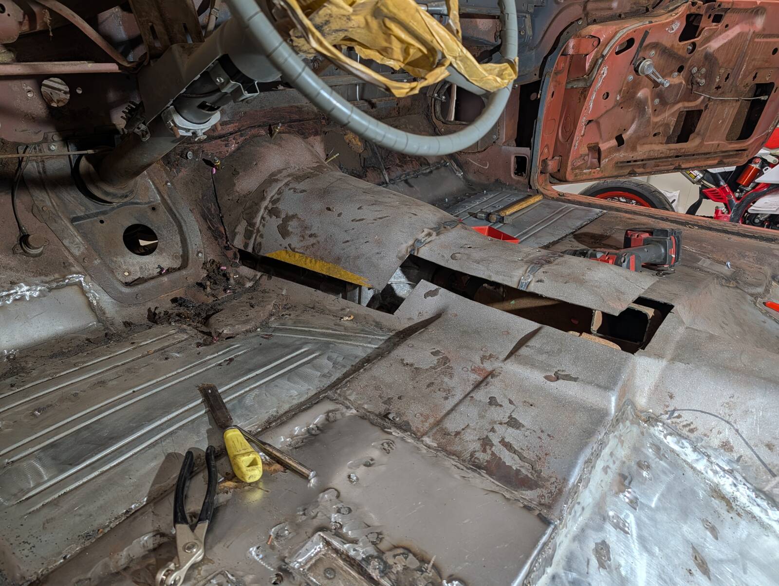

Sista golvbrunnen är svetsad, lite fin lir å slipning kvar såklart men de blir sen.
Växellåda tunneln fixerad, blir uppflyttad 35mm.
