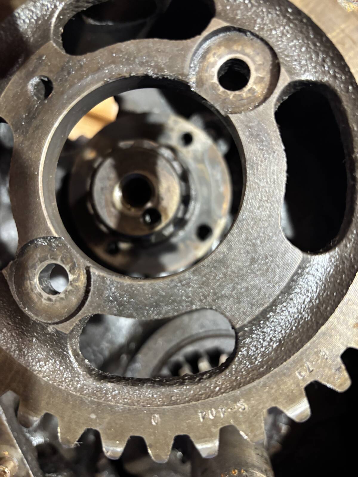

Hm.
Tror jag hittat felet på varför motor såldes?
Kamderevet sitter ju 180 gr fel på kamaxeln?!.
Det finns tapphål i drevet och kamaxeln. Hålen ska, om jag fattat rätt, linjera med varandra. Så som det satt nu så var det inte så. Alltså 180 gr fel.
I så fall är det väl inte konstigt om det var svårt att ställa tändning och att topplockspackning gick sönder och det blir skador på kam och lyftare och allt vad det nu var som gjorde att motorn lyftes ur och sattes till salu.
Fotat i instruktionsboken.
https://www1.garaget.org/gallery/images/215/214921/214921-2ec105b2e93f8a8856c8e96efee756c3.jpg
Här syns att guidehålet ligger ett halvt varv fel.
Drevet avlyft  rakt ut från kamaxeln som syns i bakgrunden.
https://www1.garaget.org/gallery/images/215/214921/214921-c737a6c7e07685c78356e4c140c1a285.jpg
