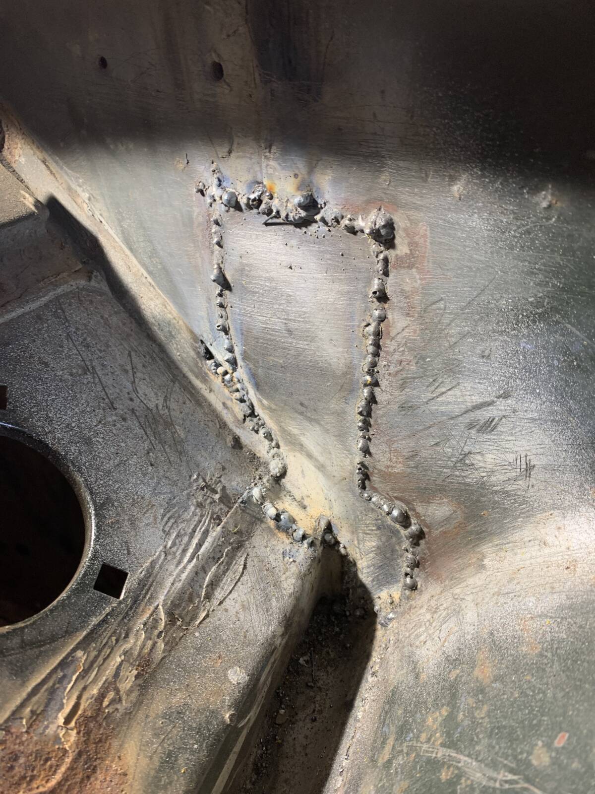

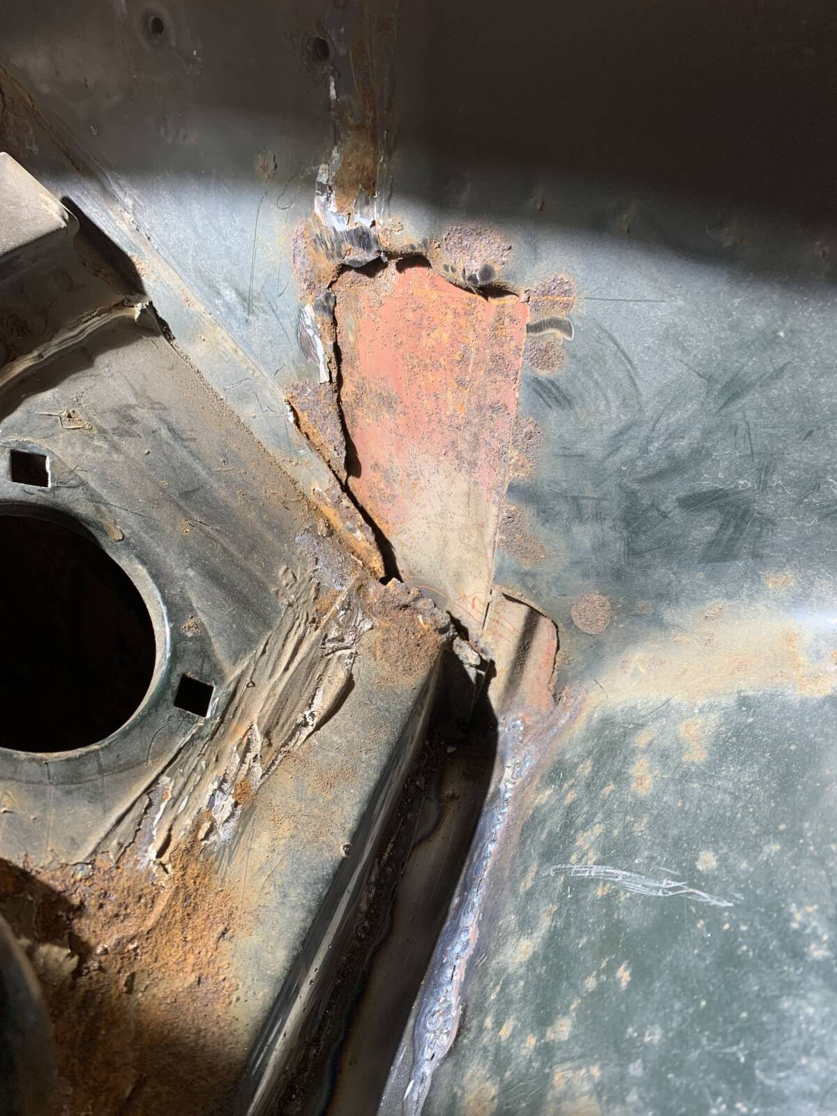

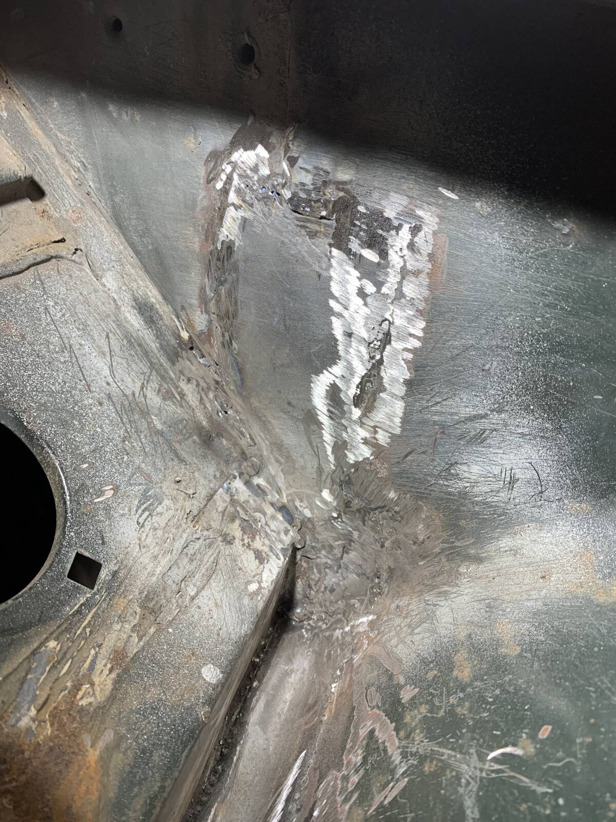

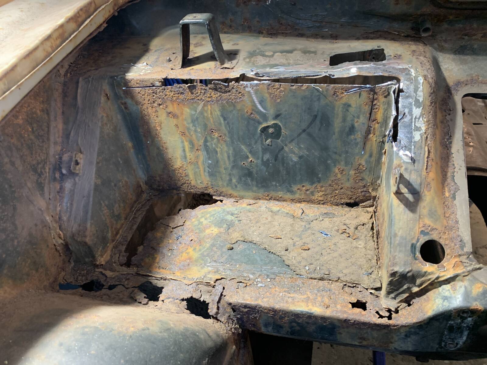

542 Inlägg
6 januari
Golvet på plats på förarplatsen. Lite svets och slipning till sen är den sidan klar.
Tyvärr upptäckte jag att en fusk-lagning på 80-talet där man slarvat med mellanplåten i tröskel. Så troligtvis behöver jag ta ner tröskeln och göra rätt. Är rädd för att fusklagningen gör bilen farligt svag vid tröskeln och riskerar att knäckas om man kör hårt på ett farthinder eller liknande.
https://www1.garaget.org/gallery/images/6/5503/5503-b84b5e63affcd1bf0d0904d24ab3473d.jpg
https://www1.garaget.org/gallery/images/6/5503/5503-96a1012a95d0d51b5030a7ed39c321d6.jpg
https://www1.garaget.org/gallery/images/6/5503/5503-648394a2979e74a7520c2a48cc621f30.jpg
Svårt att se på bilderna med fusk-lagningen men det är lappat på olika sätt på vänster och höger sida. På vänster sida har man använt ett u-rör istället för en korrekt mellanplåt, men det största problemet är att u-röret är väldigt kort vilket försvagar konstruktionen.
https://www1.garaget.org/gallery/images/6/5503/5503-313e61e3294379e4ee496f0130c5f493.jpg
https://www1.garaget.org/gallery/images/6/5503/5503-b9d237a5efcb8bfd37407b5d3122278d.jpg
Så här ska det se ut när mellanplåten är monterad. Utanpå den monteras sen tröskeln.

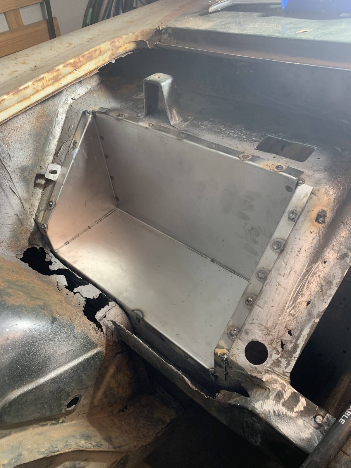

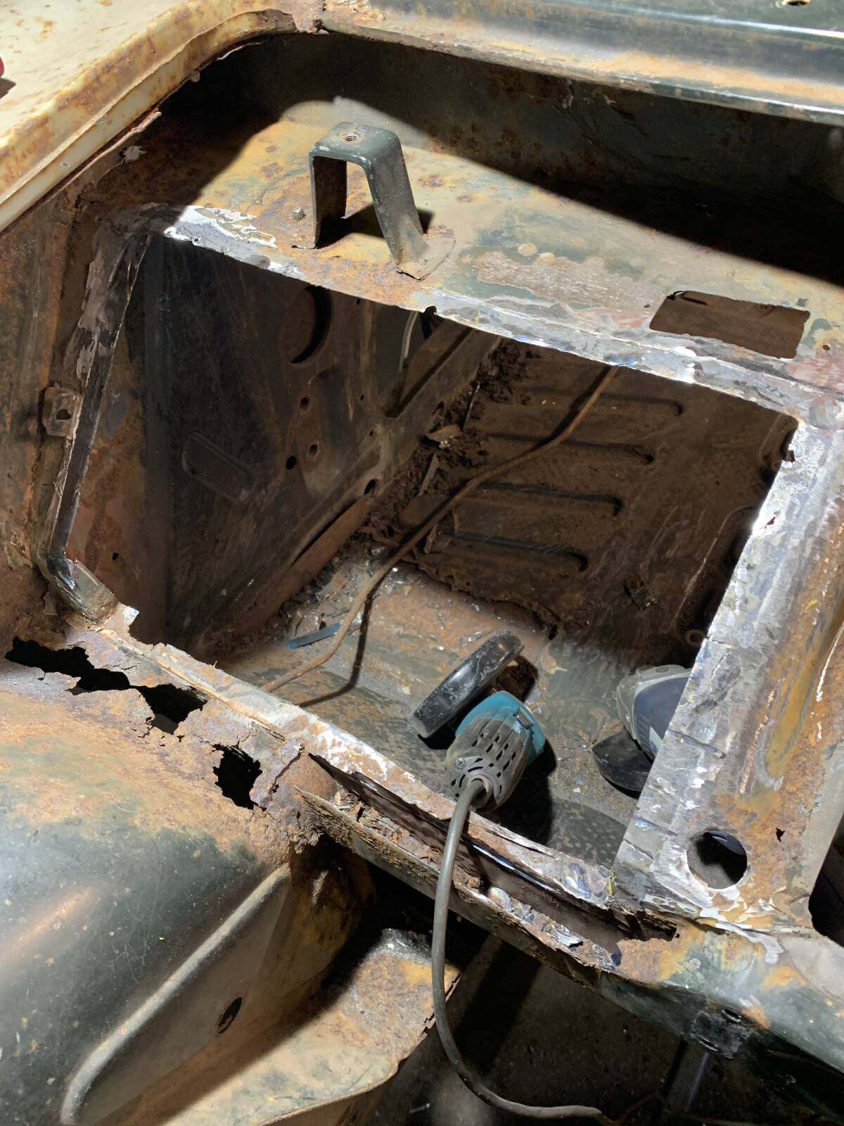

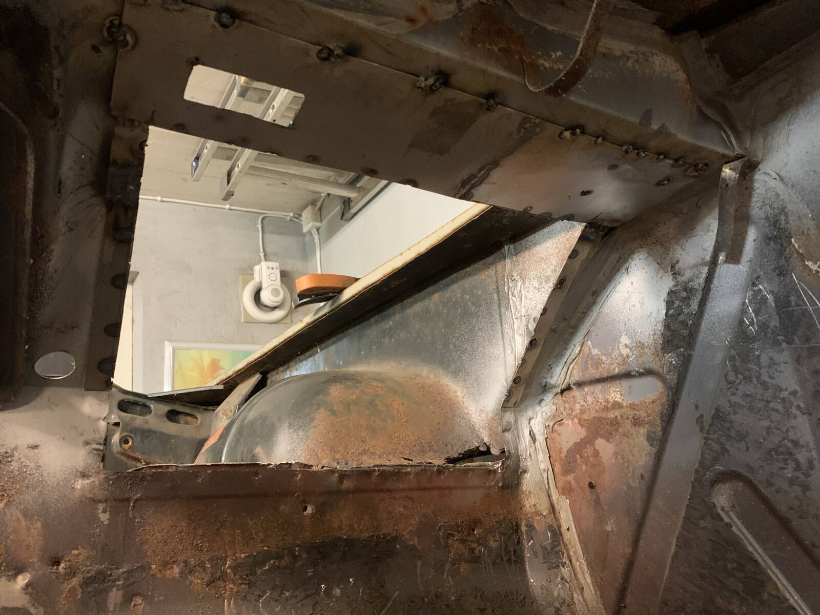

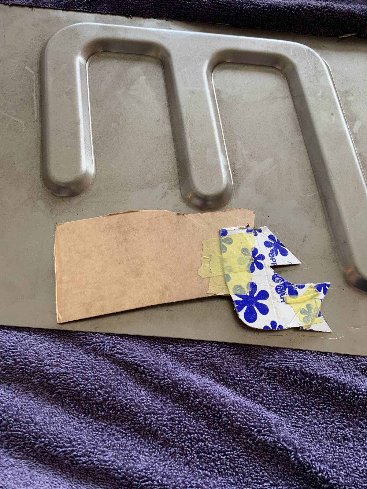

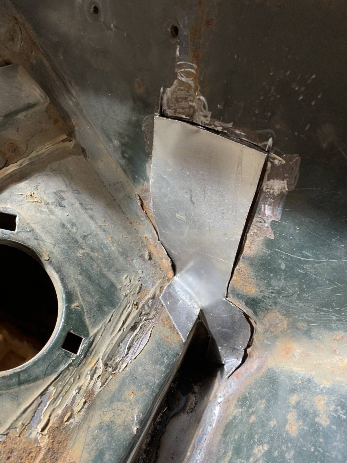

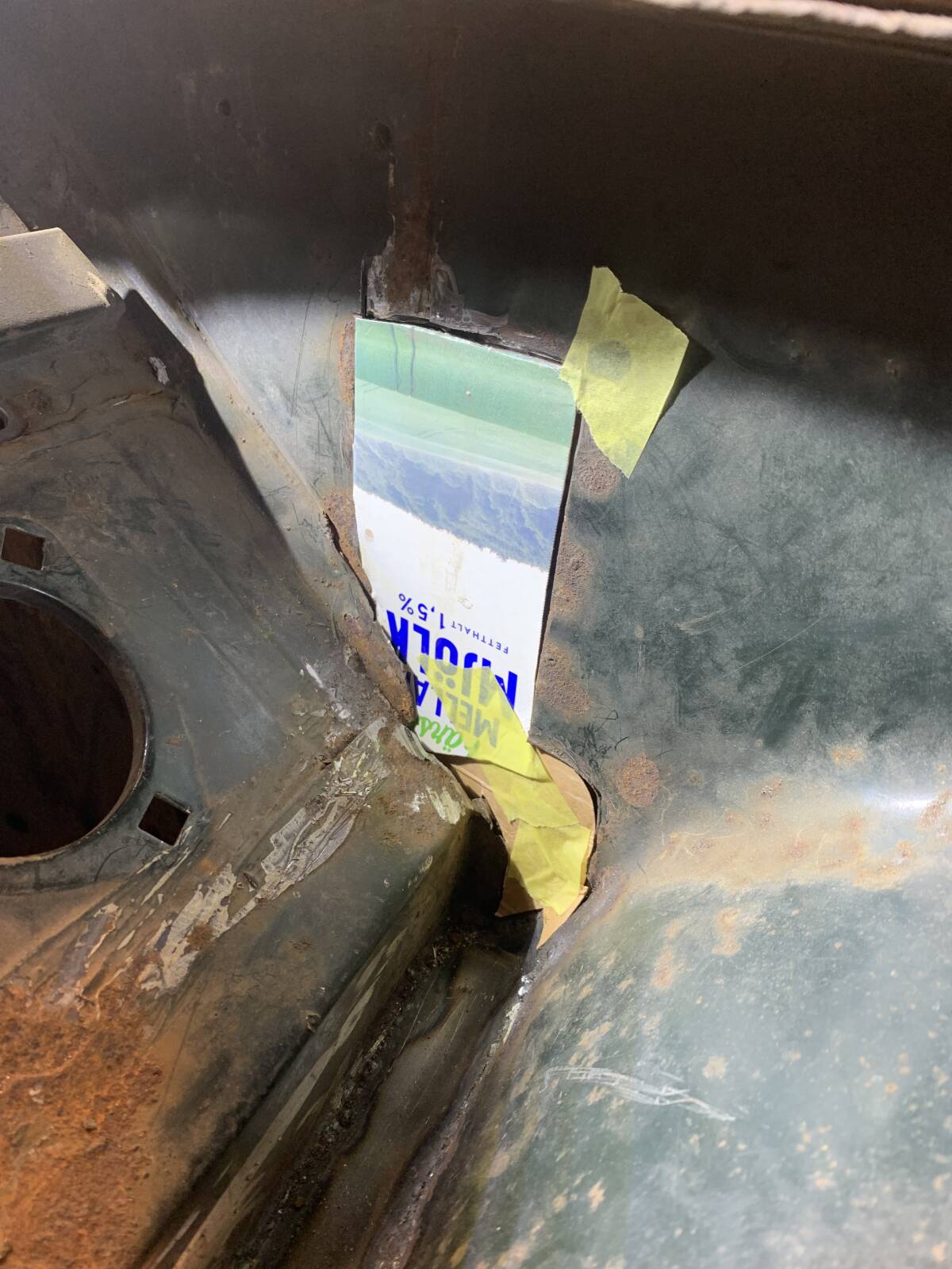

542 Inlägg
8 januari
Bytte en plåt precis bakom vänster hjulhus som tog betydligt längre tid än beräknat pga lite speciella vinklar och trångt att komma till. Jag är nöjd med slutresultat då detta är åstadkommit med YouTube svets-inlärning och lite våld och vilja. Är som sagt ingen svetsare eller plåtslagare men roligt att lära sig nya saker.

Ny batterilåda monterad. Den gamla var en smula rutten.
Byggde även in en förstärkning på baksidan då plåten var väldigt tunn där. Chassinumret finns precis ovan batterilådan så jag vill inte byta den plåten.
https://www1.garaget.org/gallery/images/6/5503/5503-84c5b4137d809cb97b7cbd3f038daf8e.jpg
https://www1.garaget.org/gallery/images/6/5503/5503-2281c1962cddc91757fc952c69c4187f.jpg
https://www1.garaget.org/gallery/images/6/5503/5503-c806927666a59aab45d11eca7cbf1203.jpg
https://www1.garaget.org/gallery/images/6/5503/5503-66f273fa69ea74015f19bc8e392e33f3.jpg
