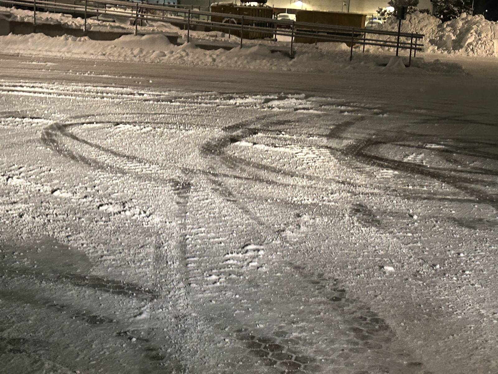

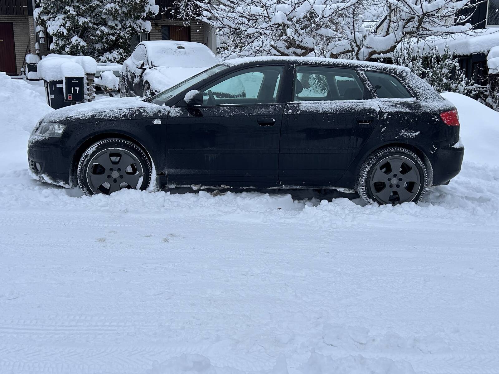

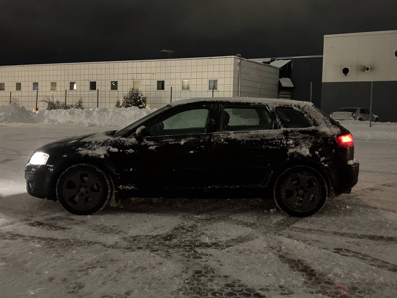

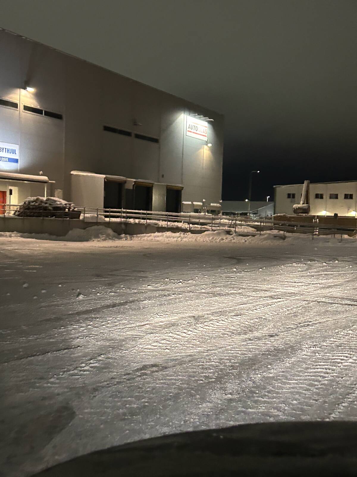

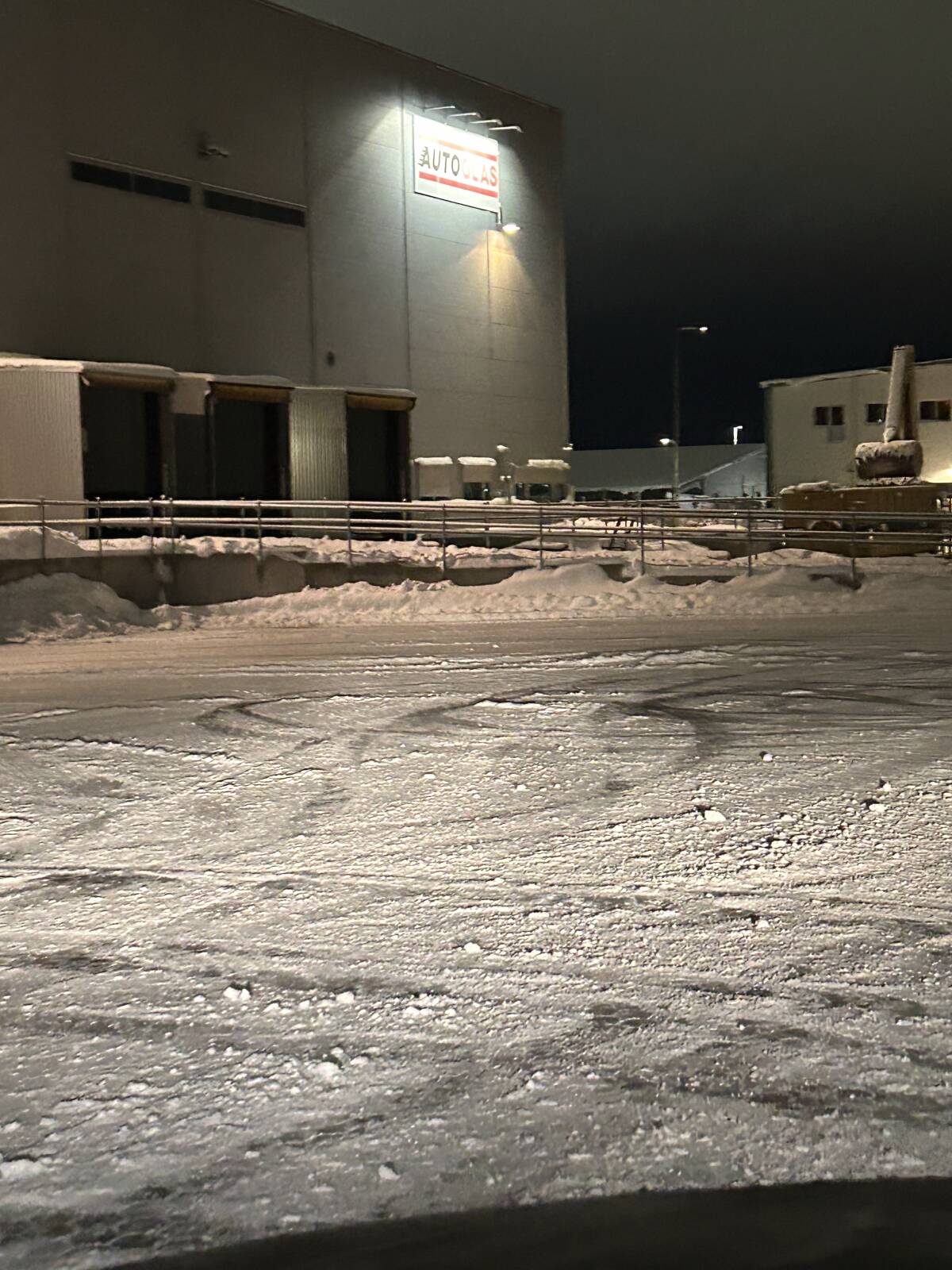

15 januari
Det har varit väldigt dåligt snöröjning i Stockholm denna vinter, det har varit 10-15cm snömodd inne i villaområdena. Så jag hade problem med att köra med cupran, då den hängde sig på underredet. Så jag tog sambons A3 quattro till jobbet ett par dager. Funkar som alltid kanon. Och den blev 30mm högre än tidigare när vi bytte alla fjädrar på bilen och det då bara gick att få tag i normalhöjd.
https://www1.garaget.org/gallery/images/12/11883/11883-09c7b4857162bdf3c1db0e87fbaa758c.jpg
Och vi har en stoor gårdsplan på nya jobbet, så när man kommer först så får man passa på att roa sig lite.
https://www1.garaget.org/gallery/images/12/11883/11883-a8f3b72323d54862ecacc5a0a888c7c0.jpg
https://www1.garaget.org/gallery/images/12/11883/11883-1397fe101a01771e908e7afeed25be8a.jpg
Många varv blev det.
https://www1.garaget.org/gallery/images/12/11883/11883-ff091d49c3256161a3f9fa2846bb23e0.jpg
https://www1.garaget.org/gallery/images/12/11883/11883-5fc507724e1591579dfdc446533bcd24.jpg
Turbo och quattro ÄR roligt :-)
https://www1.garaget.org/gallery/images/12/11883/11883-c2f9da8b183bbcfaf5850cb29a9aa42a.jpg
