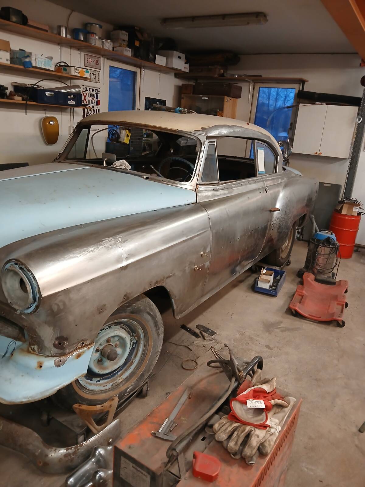

Idag blev det att fixa det sista dåliga på vänster sida runt bakrutan.https://www1.garaget.org/gallery/images/158/157663/157663-075da0f8080cc9e651e2a663008f5c1d.jpg
https://www1.garaget.org/gallery/images/158/157663/157663-cb288a1b23913539bd62a41adb1bb4ec.jpg
https://www1.garaget.org/gallery/images/158/157663/157663-c50a72bf5d9ba95113dcd41e56375166.jpg

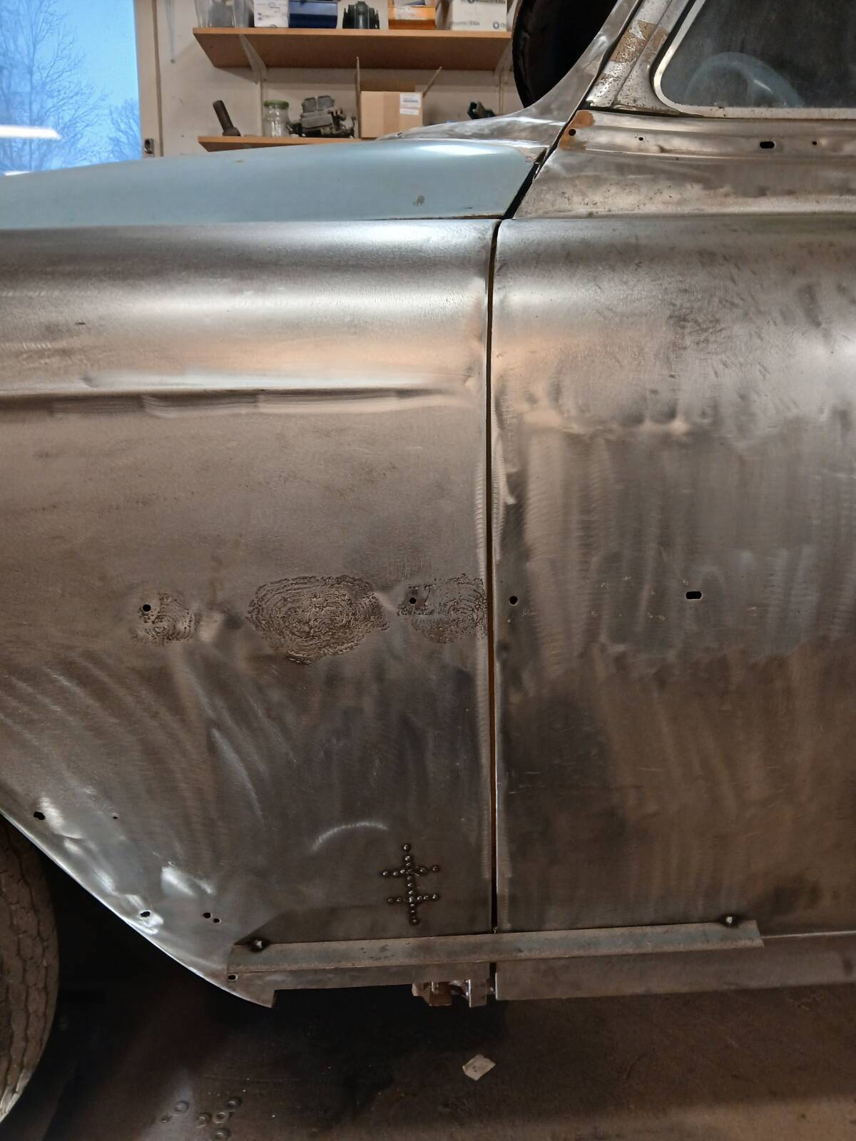

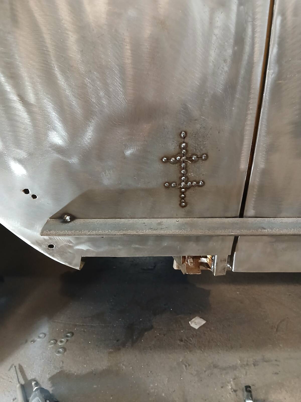

Idag har jag slipat v-framskärm plåtrent, finns lite att göra även på denna panel.https://www1.garaget.org/gallery/images/158/157663/157663-da238602da6e1062bdbd25cfbe31a125.jpg
https://www1.garaget.org/gallery/images/158/157663/157663-dbd9daacb07658641124ca3368e9bed4.jpg
https://www1.garaget.org/gallery/images/158/157663/157663-cb5535fe1f5bfa8f68ab83ebd073f2a6.jpg
https://www1.garaget.org/gallery/images/158/157663/157663-8365290c7f616ebf9869dc24336d7f16.jpg
https://www1.garaget.org/gallery/images/158/157663/157663-02cc0d8eace3f37a12ff18fc33882b66.jpg
https://www1.garaget.org/gallery/images/158/157663/157663-8ef9c7d345b66bb34440381f270e4057.jpg

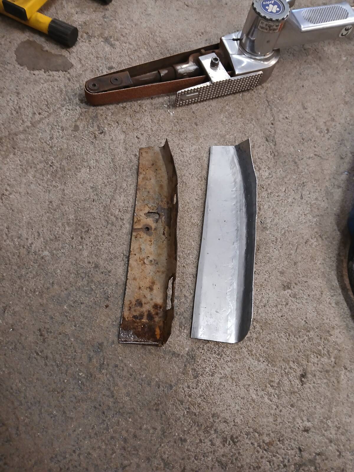

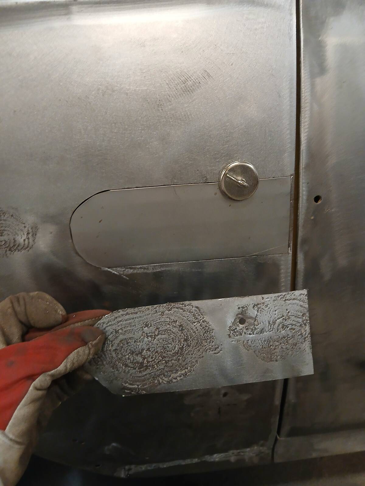

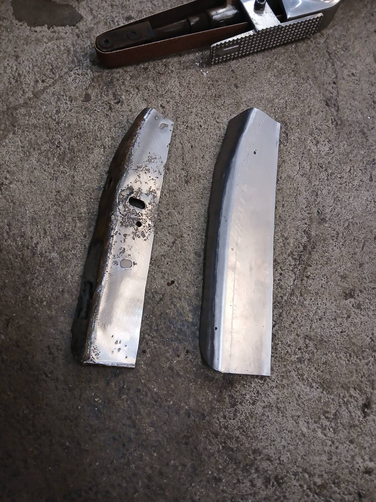

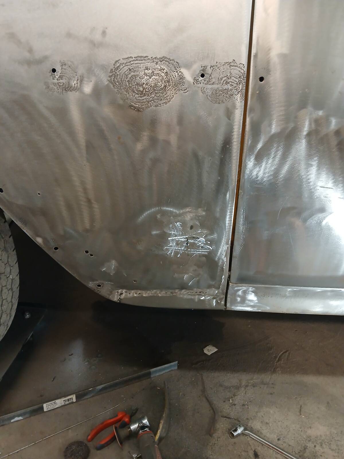

Blev en sväng till verkstaden idag. Passat in skärmen och riktat lite, sen började jag fixa till rosten i nederkant.finns lite kvar att svetsa invändigt men det gör jag när jag plockar av skärmen igen. Börjat fixa en passbit mitt på skärmen där det var grova rostporer också. Hahttps://www1.garaget.org/gallery/images/158/157663/157663-9c8cbbbefe013ae2544ac08971417ade.jpg
https://www1.garaget.org/gallery/images/158/157663/157663-c9d26b63997c79a42de5221424b54c66.jpg
https://www1.garaget.org/gallery/images/158/157663/157663-5c88a527697397bc221fde2f3e9e4d56.jpg
https://www1.garaget.org/gallery/images/158/157663/157663-24b9fd9d18a8a7d8fbe3afd6e6ce51ab.jpg
https://www1.garaget.org/gallery/images/158/157663/157663-fe8fb2a304c2659a25e1516d08b75613.jpg
https://www1.garaget.org/gallery/images/158/157663/157663-63b95d396975540d7435c78072154ab5.jpg
https://www1.garaget.org/gallery/images/158/157663/157663-22e365f682fdcb793a07ac32ced0d15f.jpg
