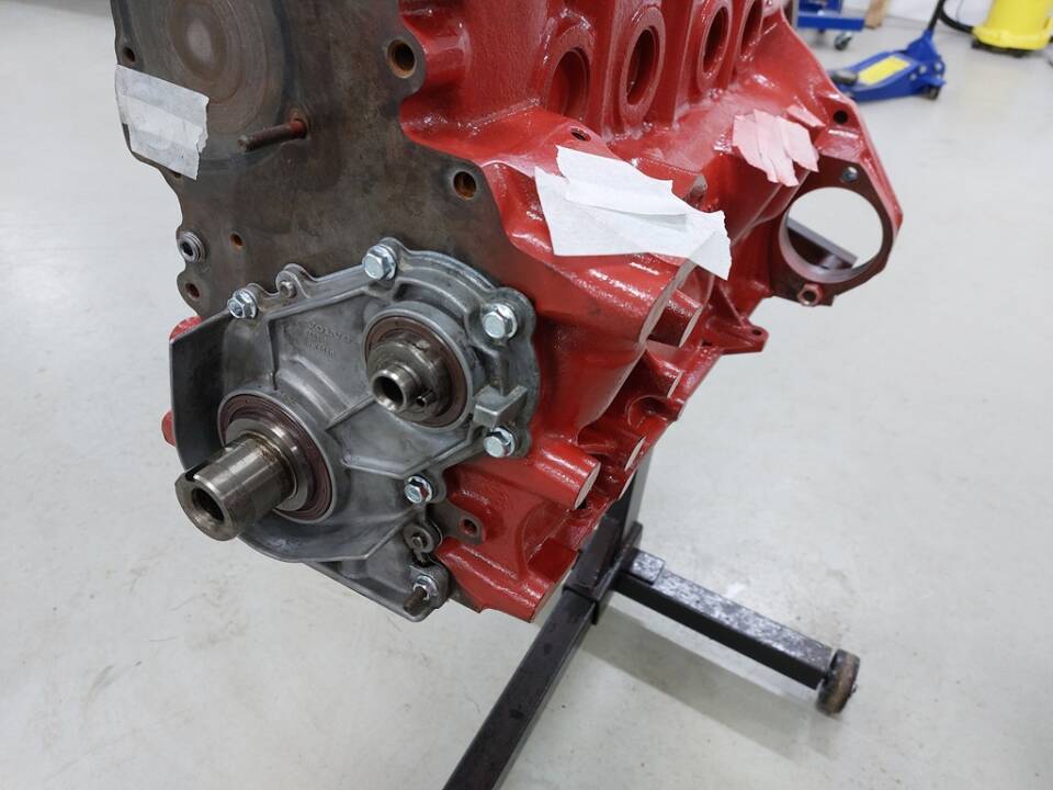

https://www1.garaget.org/gallery/images/1/651/651-0dafd642fd8c4de8c35ca7a57a215e63.jpg
Äntligen dags att börja skruva ihop motorn igen. Fick tillbaka toppen typ en vecka senare än jag hade hoppats. Ny oljepump och slang till vevhusventilationen på plats...
