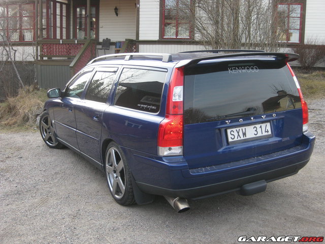

Här kommer 3 "före" bilder...
https://www1.garaget.org/gallery/images/115/114680/114680-6dd41774a44767dd65072d69c78c8c12.jpg
https://www1.garaget.org/gallery/images/115/114680/114680-ed49bdce0ff939313b413c28dbbebacf.jpg
https://www1.garaget.org/gallery/images/115/114680/114680-840425569be3f1ab79976c2f2e478a32.jpg

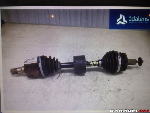

Vibrationer i framvagn. Kollade däck, bromsar och hela drivlinan... Vad faan är fel ?
Dåliga däck, ja men det visste jag. Inre styrleden glapp på båda sidor, men inte så mycket att det
har varit det felet för vibrationerna. Kollar längre in... WoW, snacka om glapp i drivaxeln. Kollade upp
det lite mer då man fick olja på handsken och gissa vad, fanns ingen bult överhuvudtaget, bulten som
fäster i navet på vänster sida och satt löst på höger sida. Så nu är drivaxel bytt, den såg inte fin ut den
gamla...
https://www1.garaget.org/gallery/images/115/114680/114680-9b94f531e12186d857295288c458ff54.jpg
https://www1.garaget.org/gallery/images/115/114680/114680-796725b269151c30a57911deae299f29.jpg

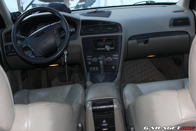

Svart kolfiber - överallt. Den är nu borttagen och är original, en del aluminium dök upp under fibern.
Kommer bli borstad aluminium då jag har fått den från min sponsor - Vinylstyling.se
Före
https://www1.garaget.org/gallery/images/115/114680/114680-96a79966fd41bc3c2a602a3db2d7a513.jpg
https://www1.garaget.org/gallery/images/115/114680/114680-2619fc81736a6ddabaff20038af4dbaa.jpg
https://www1.garaget.org/gallery/images/115/114680/114680-fb62e6a39cf0d1b8119ad51ec32854f3.jpg
https://www1.garaget.org/gallery/images/115/114680/114680-2d15f43503ca68fdc41c33e5f9667f81.jpg
https://www1.garaget.org/gallery/images/115/114680/114680-6000a90d951418163c806fe8b38ce347.jpg
