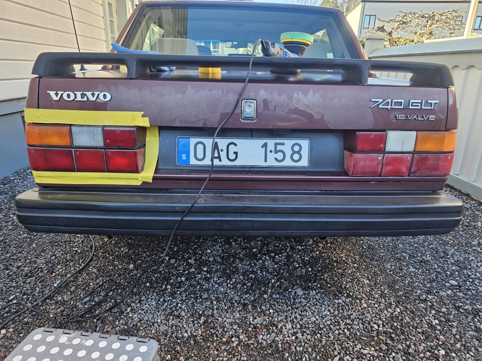

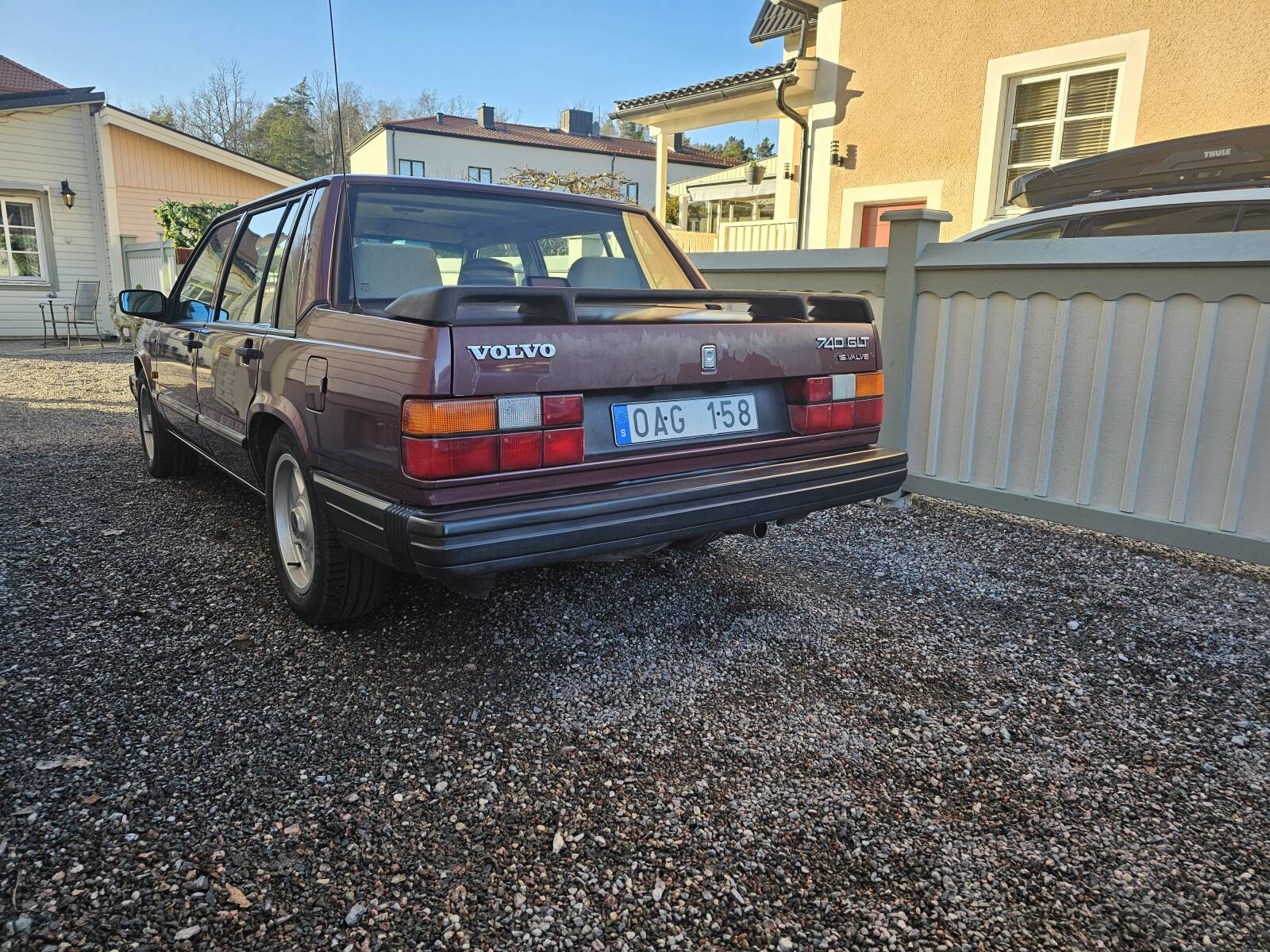

Lite vårstädning på bilen!
Jag gjorde en snabb tvätt med keramiskt lackskydd och monterade sommar fälgarna. Sen passade jag även på att polera bakljusen.
https://www1.garaget.org/gallery/images/239/238399/238399-d9a05b73d9a313eaf6ce86586e248f81.jpg

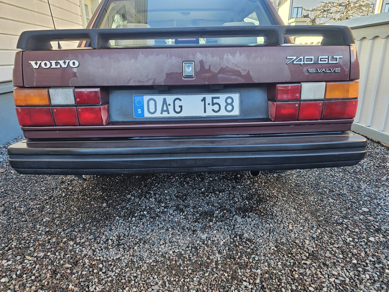

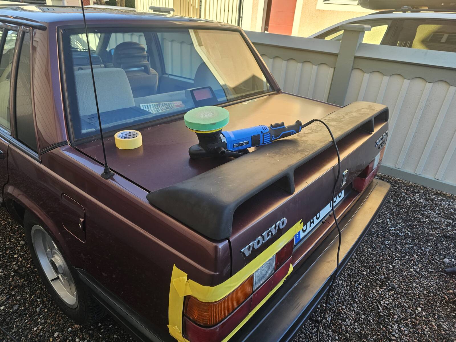

Jag använder 3M rubbing och därefter 3M polish.
https://www1.garaget.org/gallery/images/239/238399/238399-6ceab5c3cd001b5a0c2b3554999e5819.jpg
Dem blir inte som nya men ändå riktigt bra!
