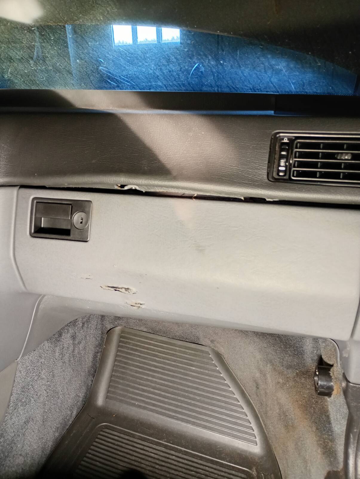

Tvättade av lite. Den är helt okej invändigt. Behöver en ny instrumentbräda bara. Ngn konstig utbuktning vid handskfacket.

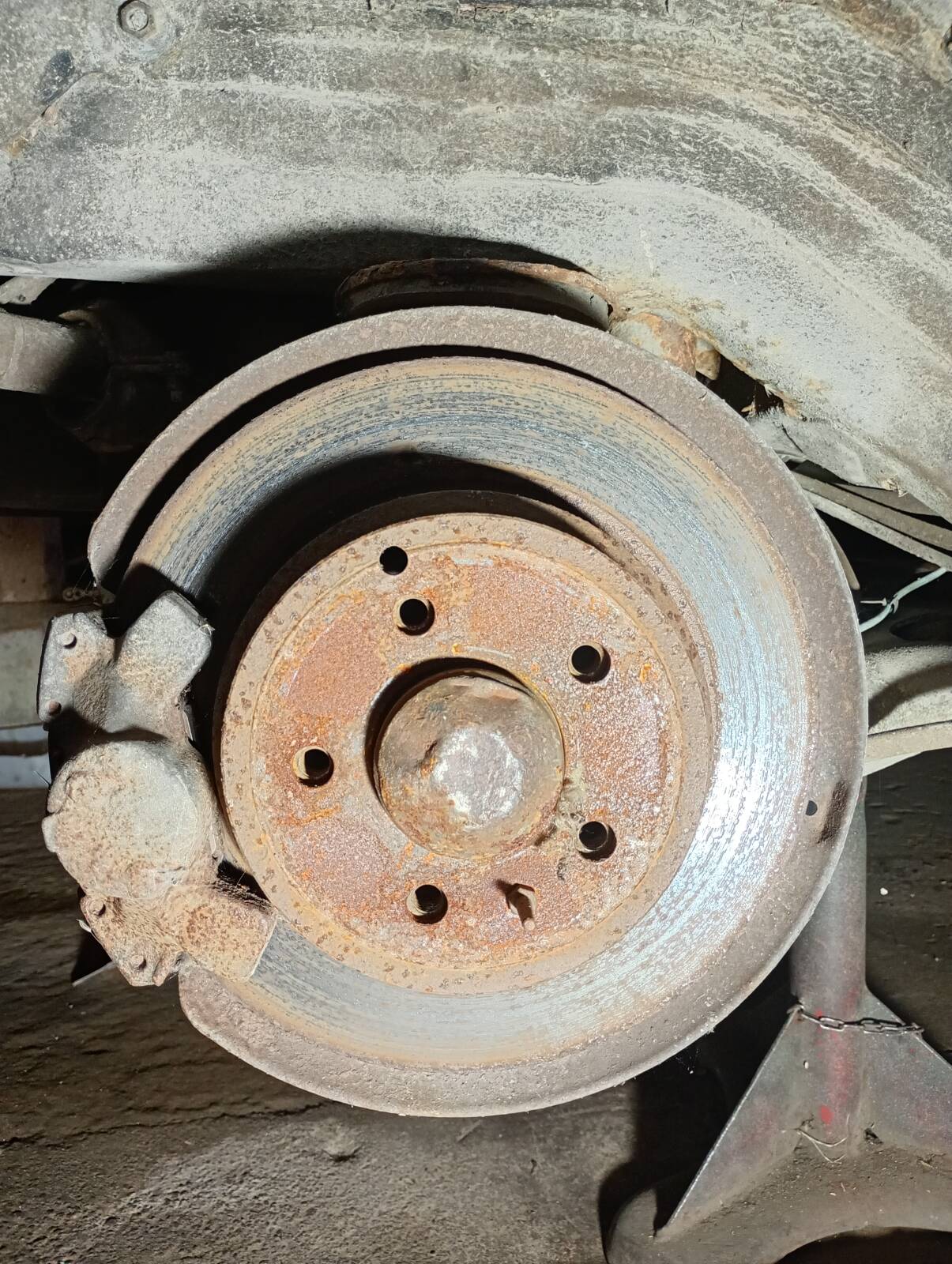

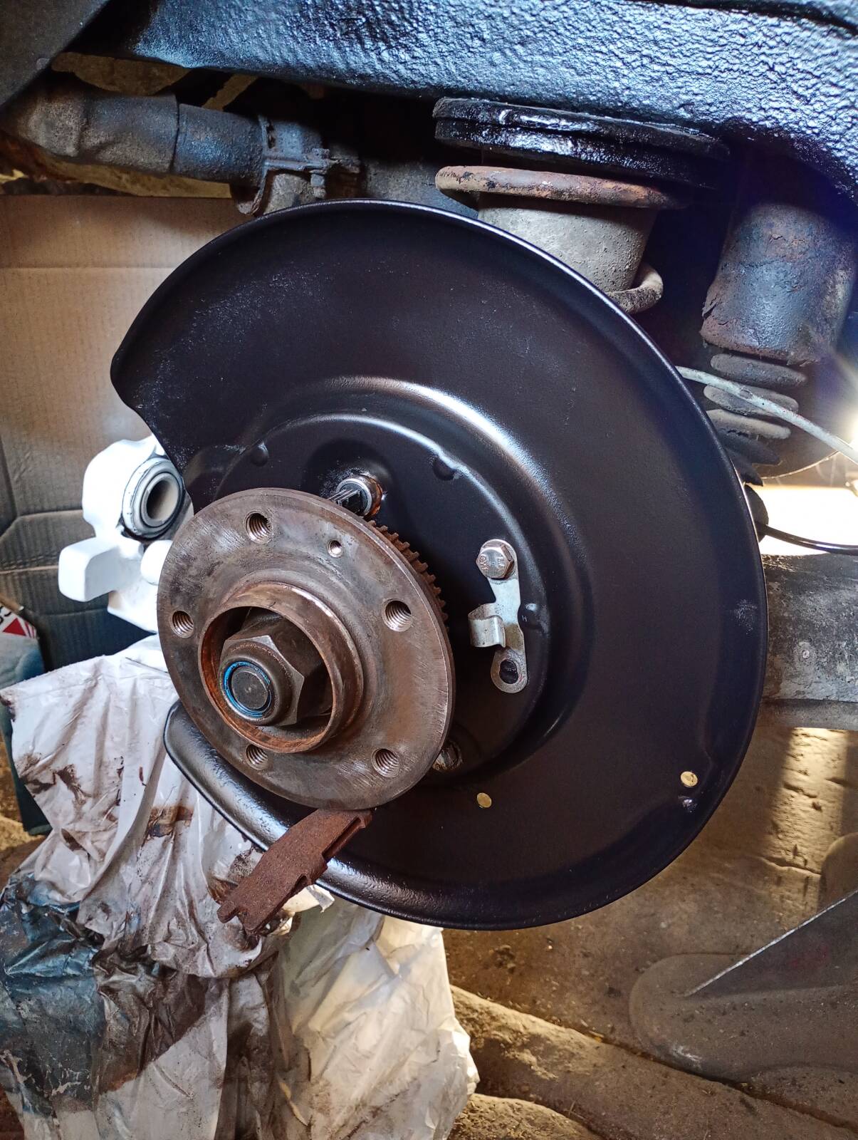

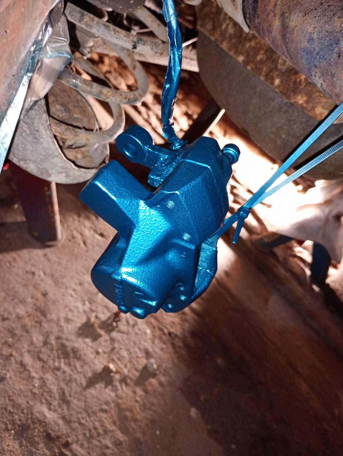

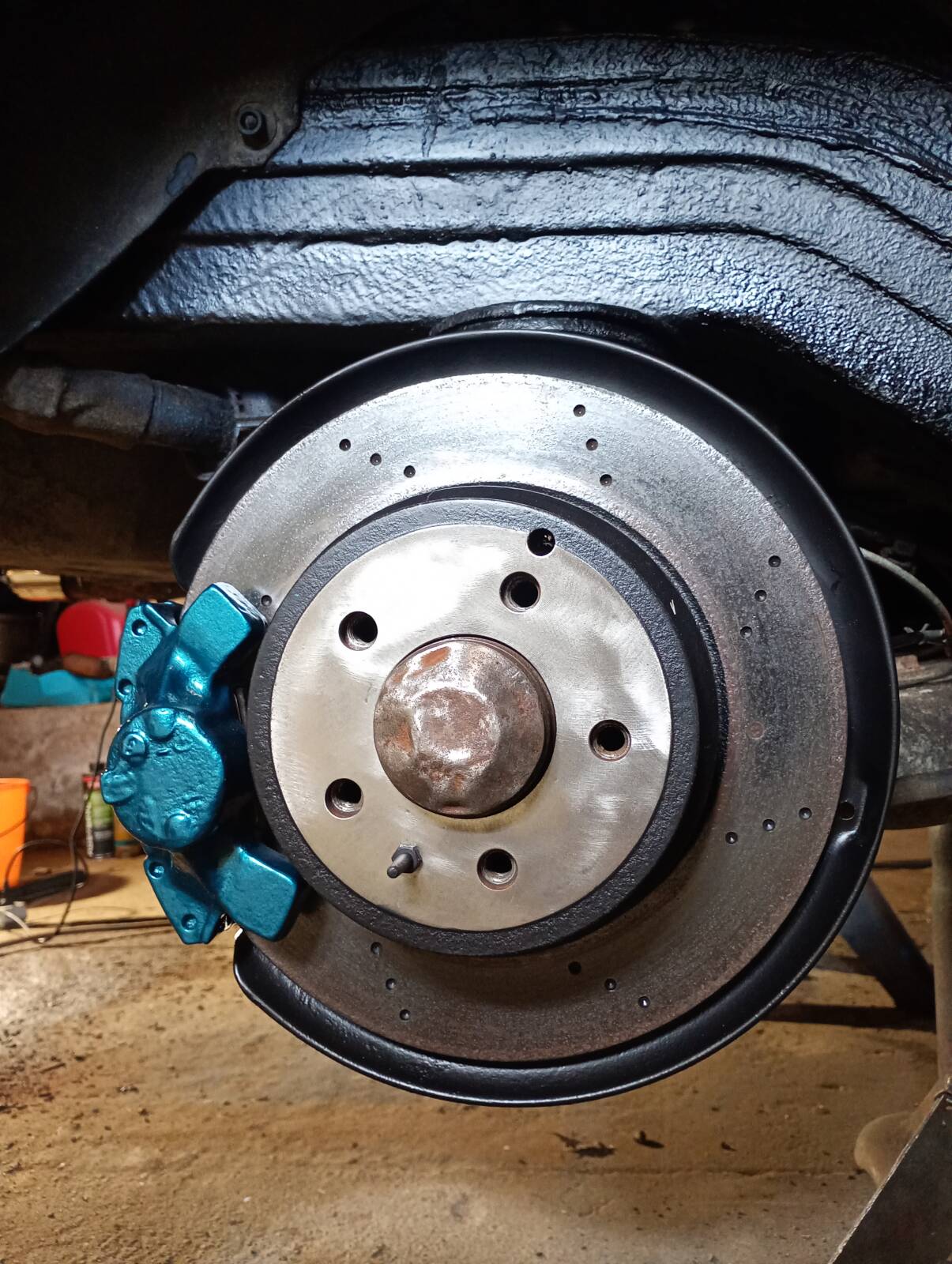

Helgen gav möjlighet att byta givaren i bak. Mätte på den och höger gav inga ohm alls. Nu är 3-1-4 H släckt och ABS-lampan likaså.
https://www1.garaget.org/gallery/images/254/253132/253132-6188bab8870a20a71c9ab70d2358f3d2.jpg

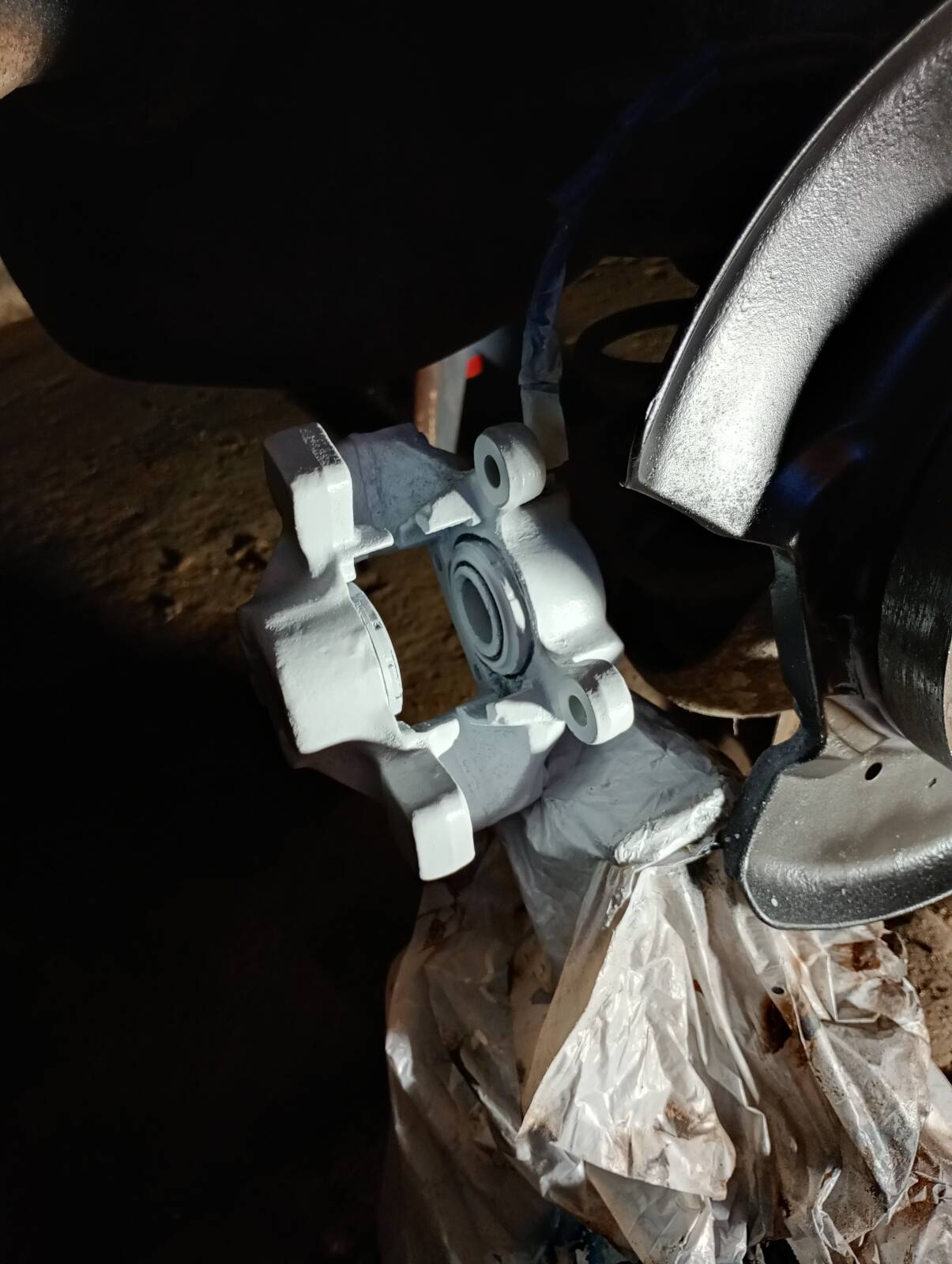

Även bägge bromsarna i bak blev klara. Så 1-4-4 är också släckt. Bara bild på högersidan eftersom vänster ser lika ut.

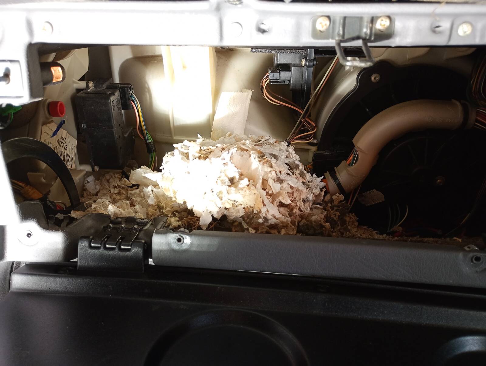

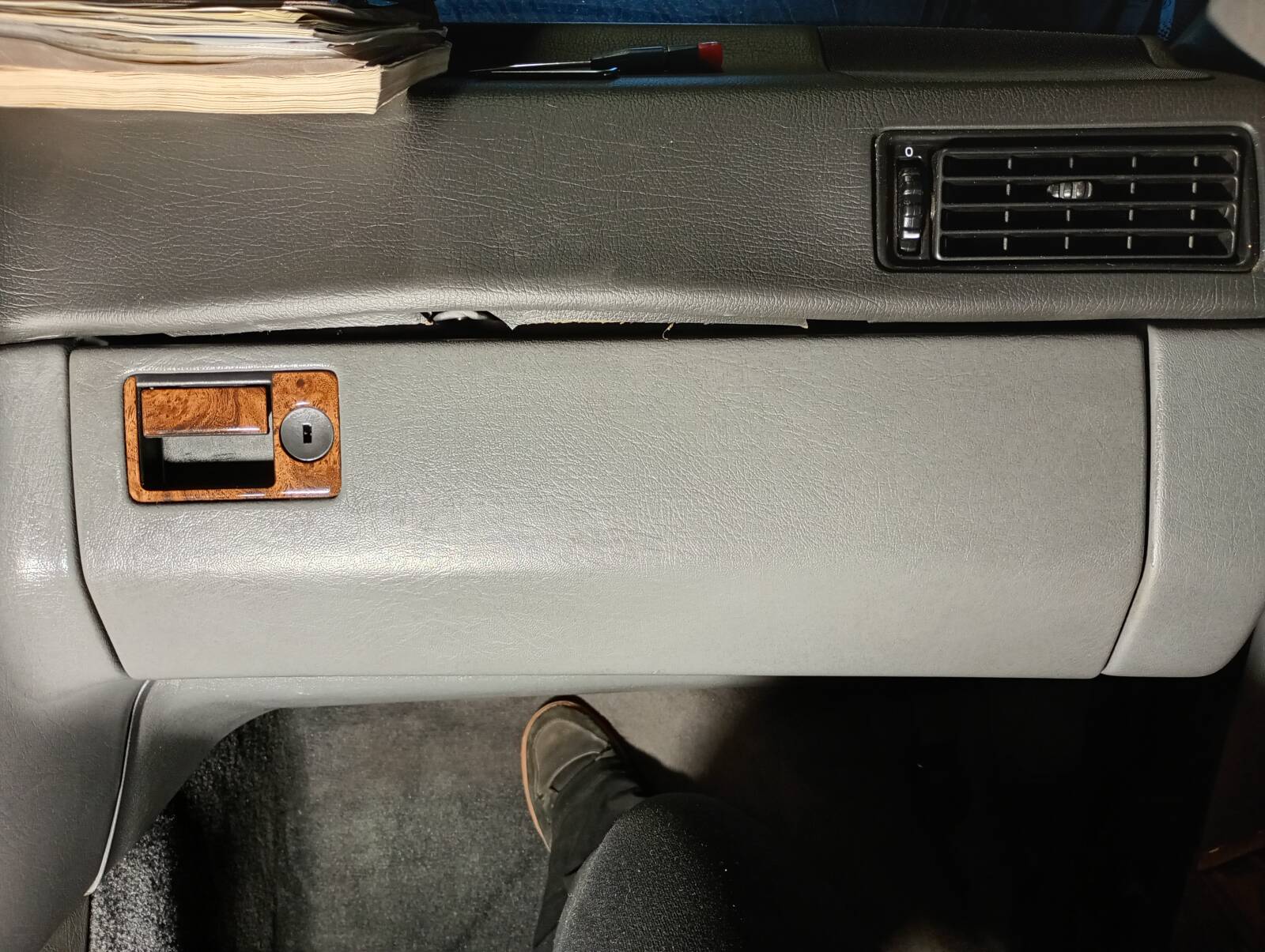

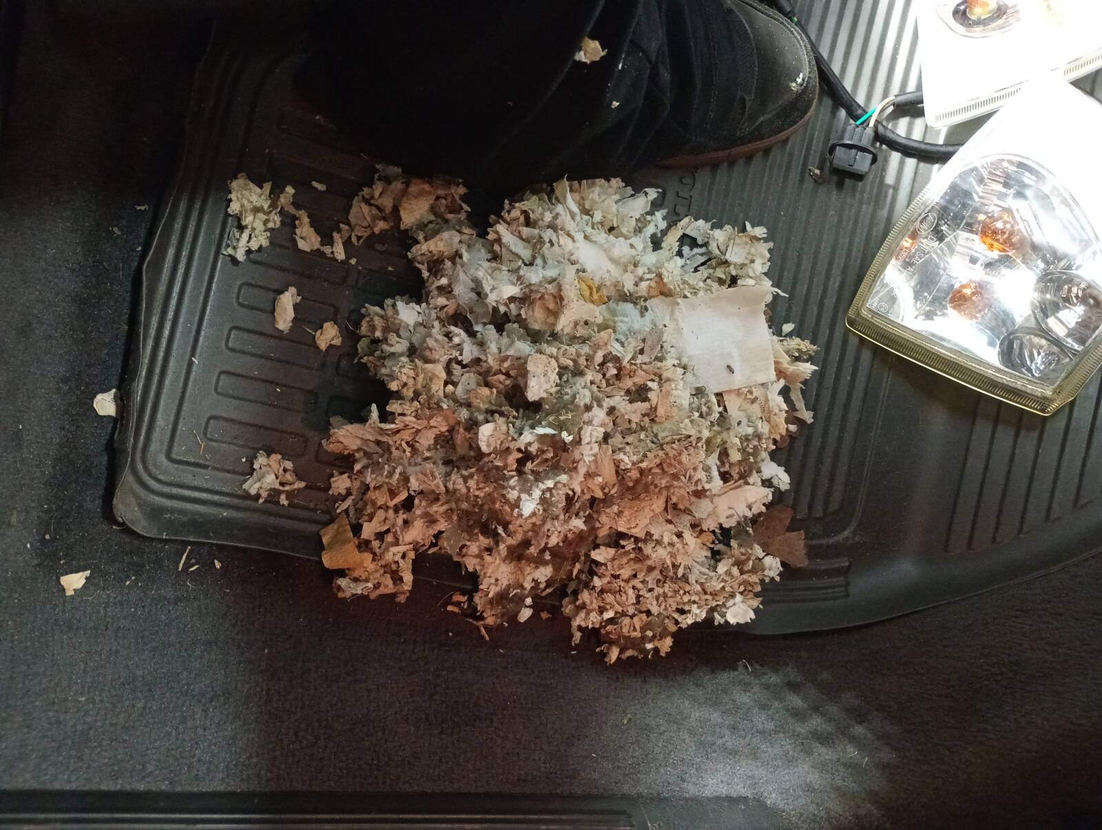

Medan jag väntade på att färgen skulle torka bytte jag handsfackslucka. Det gamla är det med revor i och det nya är det med "trä" på. Bakom handskfacket tyckte någon att det var perfekt att bygga sig ett litet bo...
