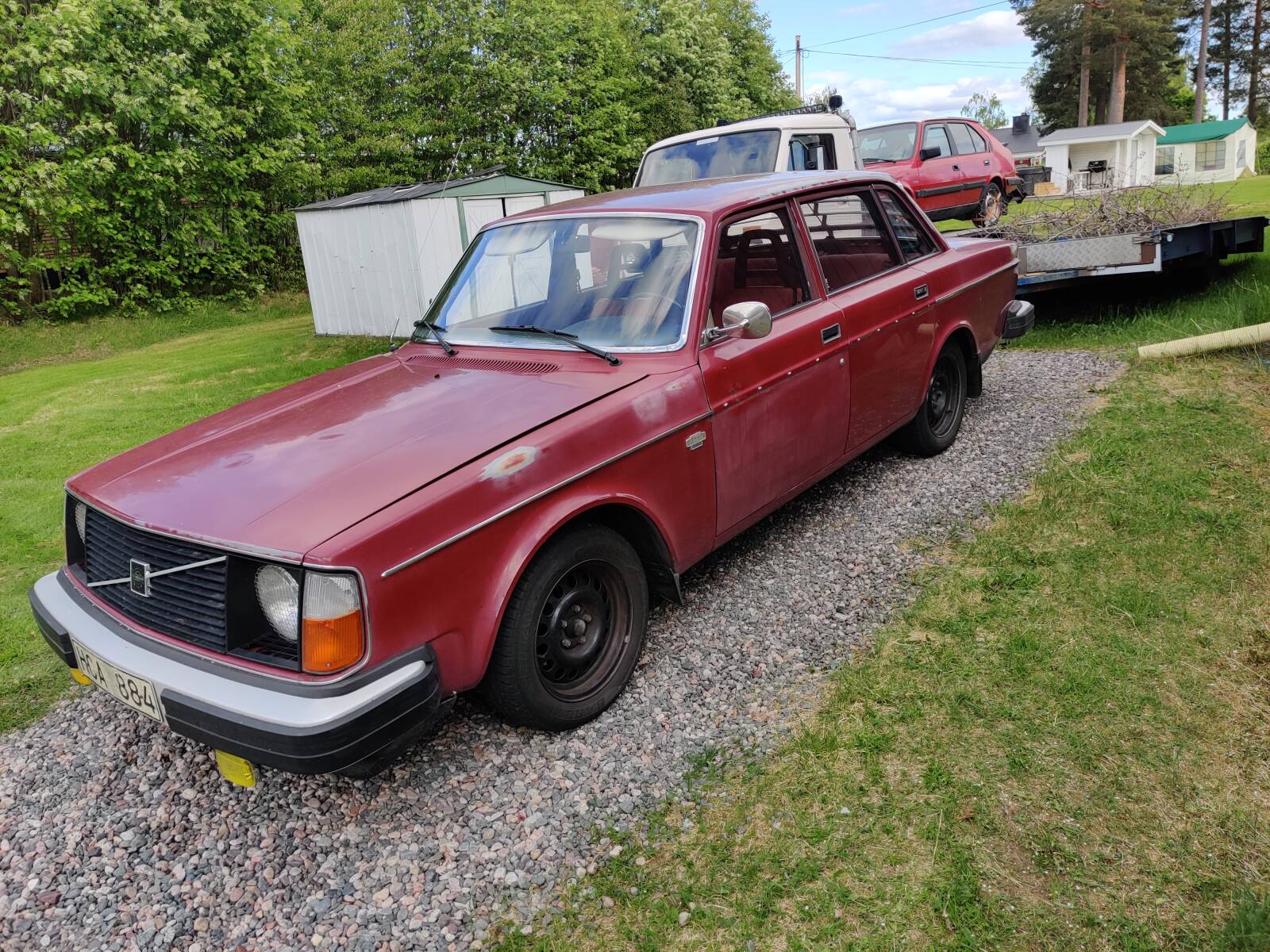

Nu efter bilen stått undanställd sen Hösten 2023 så hade jag äntligen tid att ta fram denna pärla igen big_smile
Varför bilen varit undanställd sen dess är för att jag köpte och flyttade in i ett litet hus Mars 2023 så har lagt tid på att fixa med det samt så har några fler bilprojekt kommit emellan under tiden, men nu kände jag äntligen att jag hade tid att ta fram och fortsätta fixa med denna smile
Bild från Sommaren 2023 när den fick jobba med att dra släp till och från soptippen

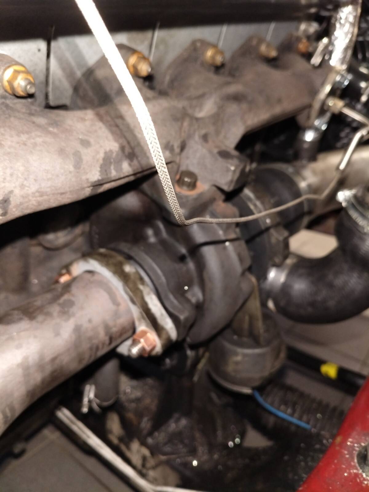

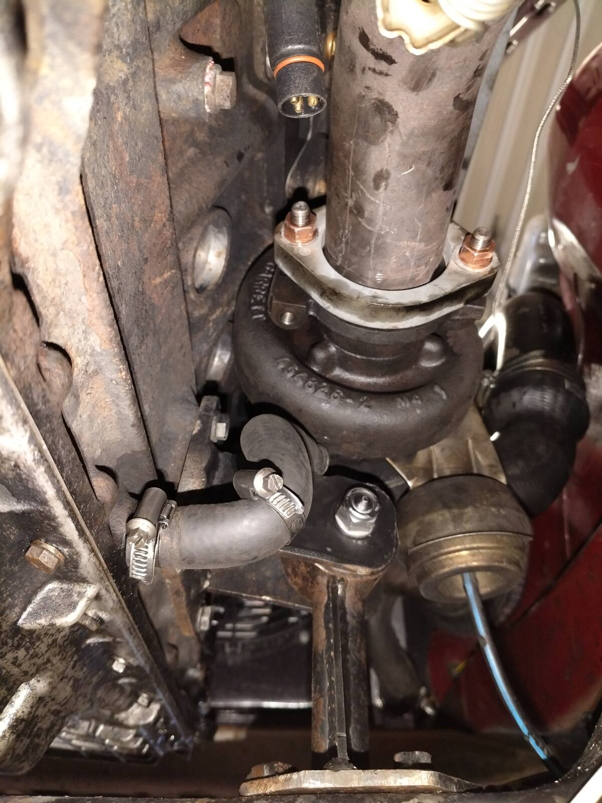

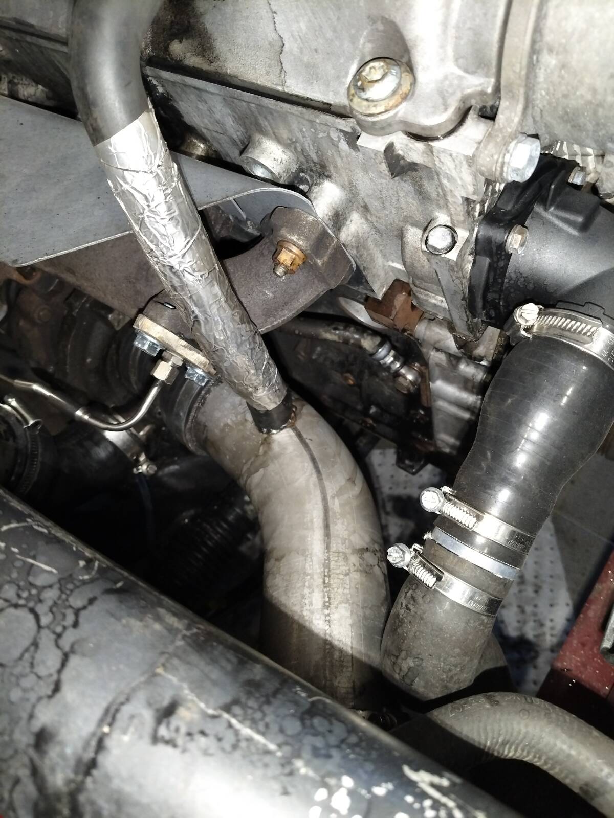

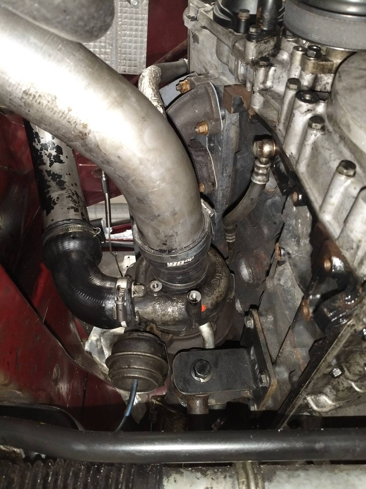

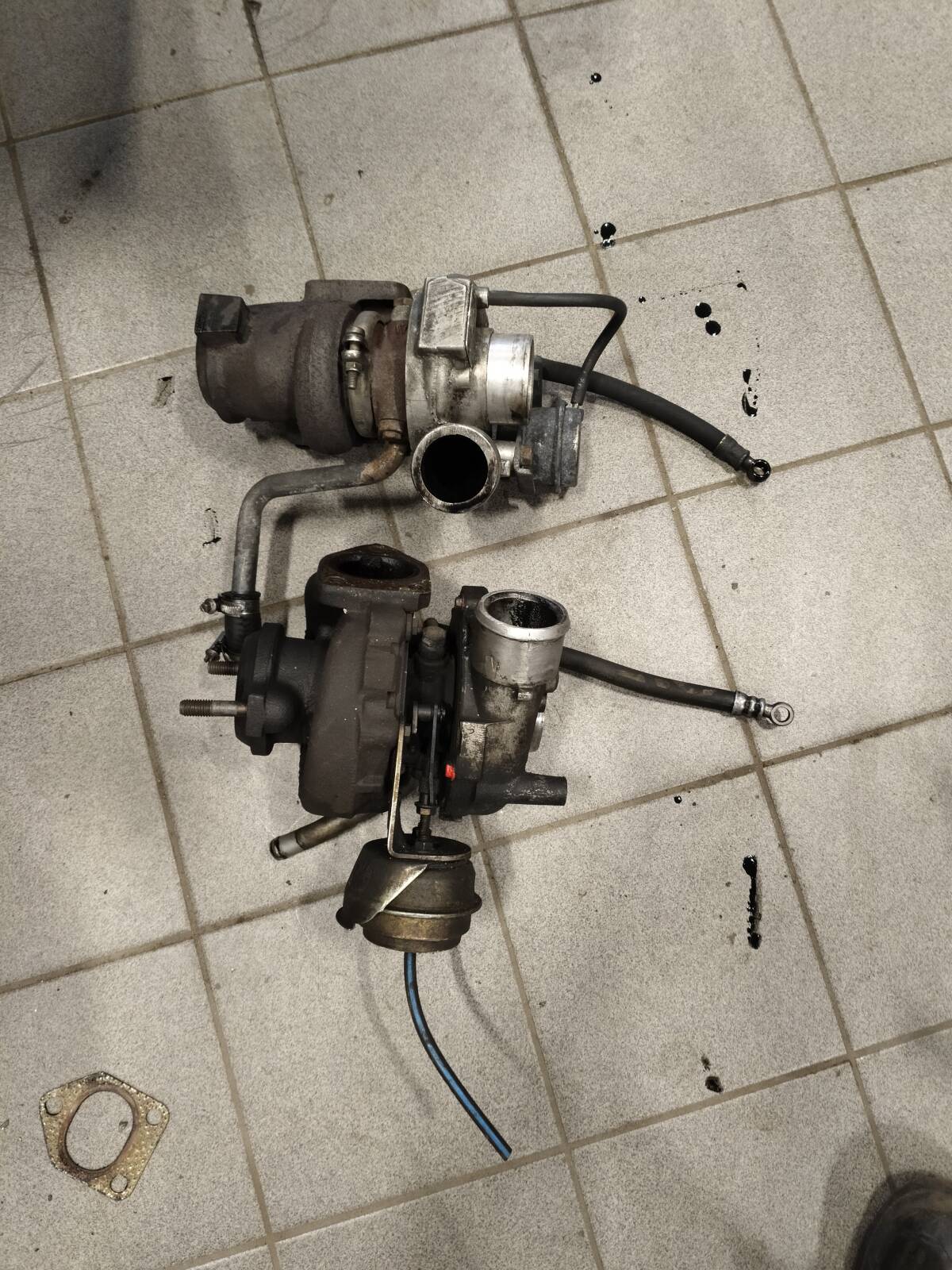

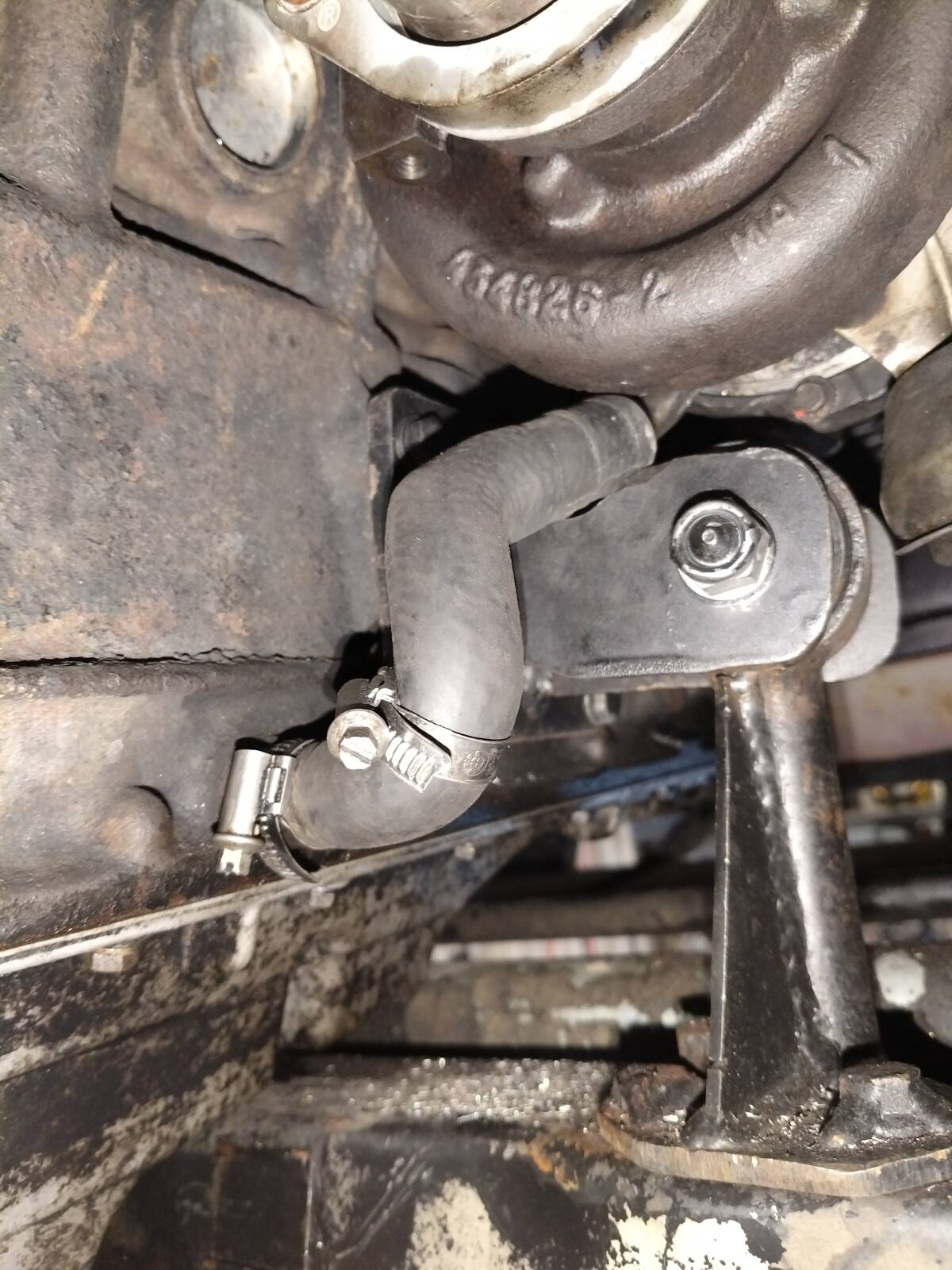

Tog bilen till jobbet och det första jag gjorde på den var att byta till en GT2556V som jag haft liggandes i bagaget sen bilen ställdes undan.
Vill behålla lågvarvsegenskaperna som motorn har med original-turbon men jag vill även få högvarvsegenskaperna som med kina-GT28an.
https://www1.garaget.org/gallery/images/161/160471/160471-c098cff2c233501468352cafd416858c.jpg
Turbon kommer från en M57 och är nästintill bolt on, fick vrida kompressorhuset, slipa lite i mitt motorfäste för att oljereturröret skulle gå fritt och jag måste fixa en ny slang till oljereturen då M51-returröret inte passar M57 turbon pga det större avgashuset.
Måste även koppla in styrning till VNT-klockan, denna turbo är som mest öppen utan vakuum så inga problem att köra den förutom att det blir väldigt sent laddtryck.
