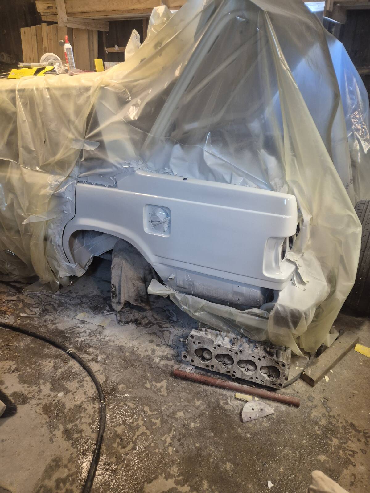

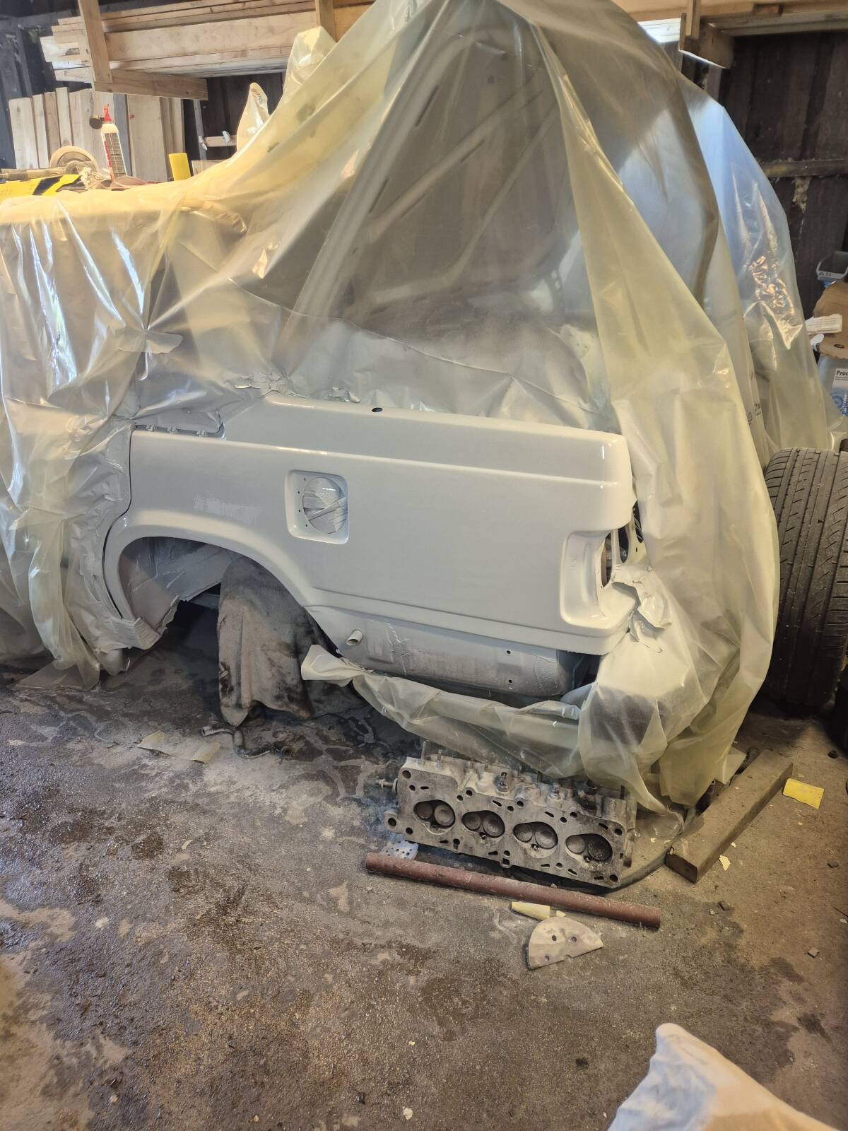

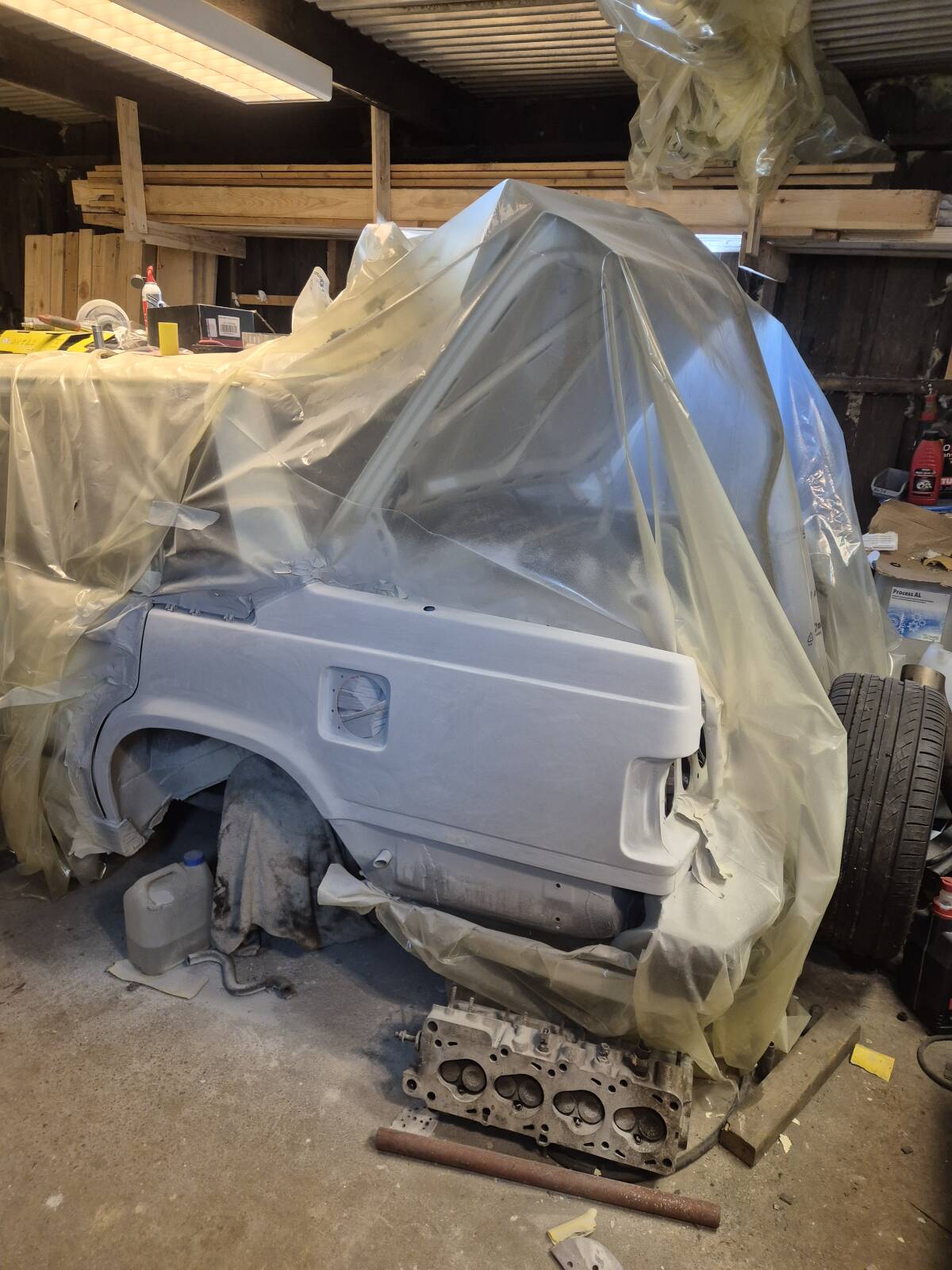

Denna bakskärm har varit dryg.
Skulle lacka i vintras och det börjar med en washprimer som reste sig så lade ner allt just då.
Sen har jag slipat lite då och då för suget har aldrig varit där riktigt.
Och i fredags lackade jag lite på jobbet och tänkte att nu jävlar tar jag med lacksprutan hem.
Ett lager washprimer och sen ett till sen grundfärg man slipar.
Den efter slipade jag och till slut 4 lager färg så nu jävlar .
