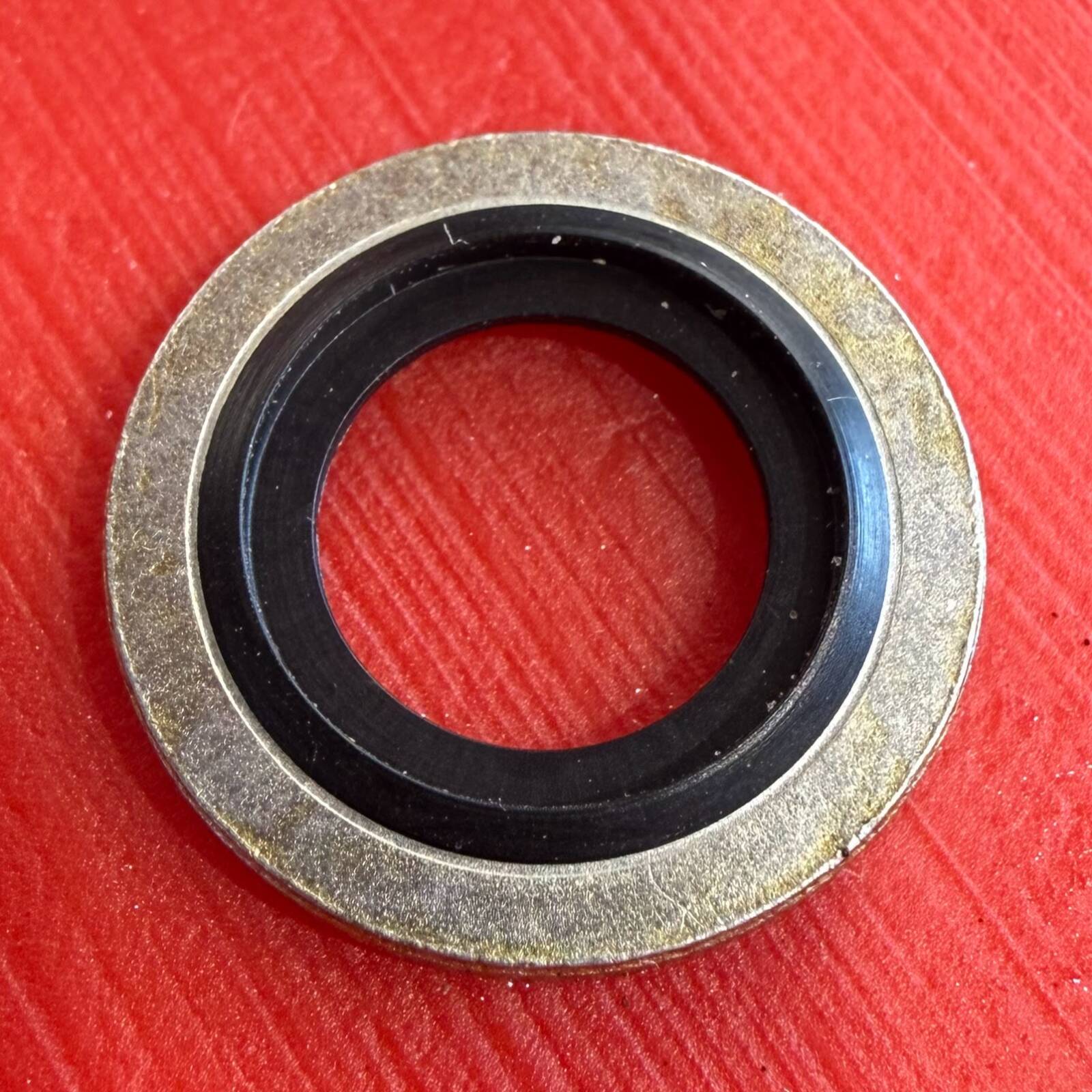

Jag köpte idag ett par gummistålbrickor i M10 (Swedol) och monterade utan större förhoppning. Resultatet? Tvärtätt! :-)
Har även startat bilen och bromsat ordentligt för att få högsta tryck. Äntligen tätt!
Hittade tipset om gummistålpackningar på många utländska sidor när jag googlade runt hur jag skulle få till kopparpackningar som inte tätar.
En annan bisak jag upptäckte, att man under arbete med detta såklart ska trycka ner och fixera bromspedalen med något så att hydrauliken låser vilket gör att inte en droppe läcker ut bromsslangen under tiden man har den lossad... man lär så länge man lever!
