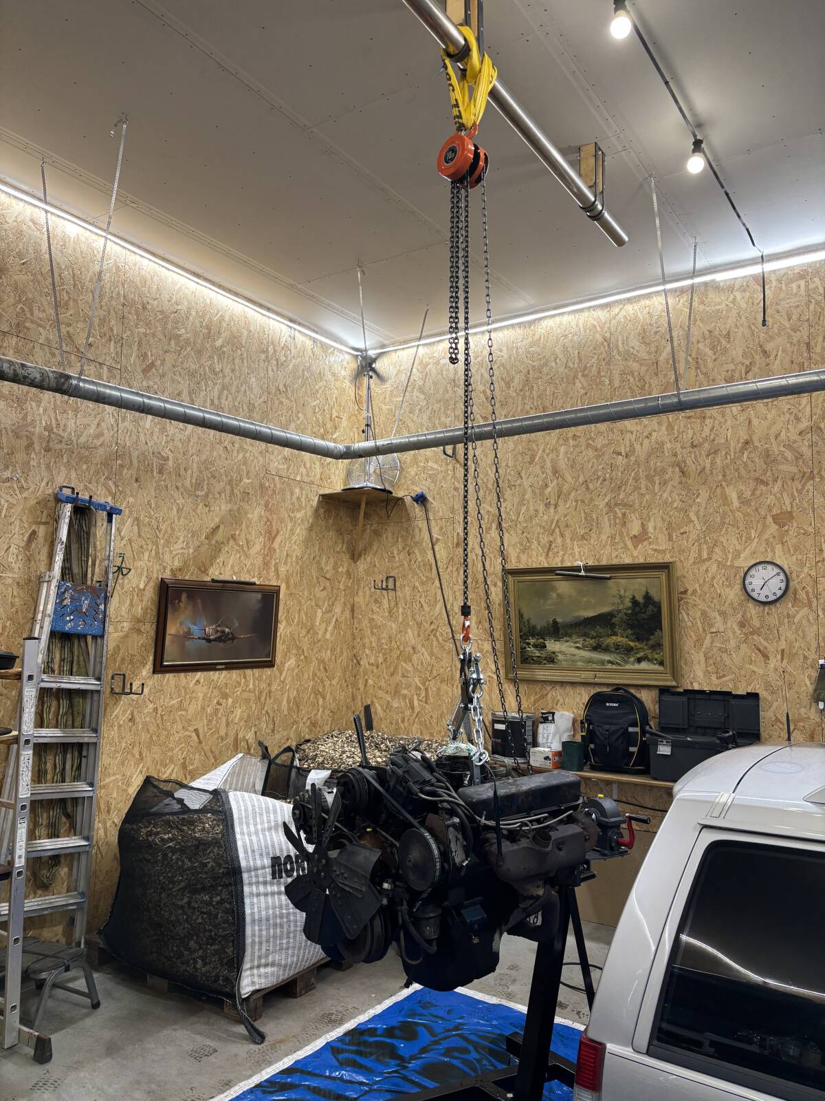

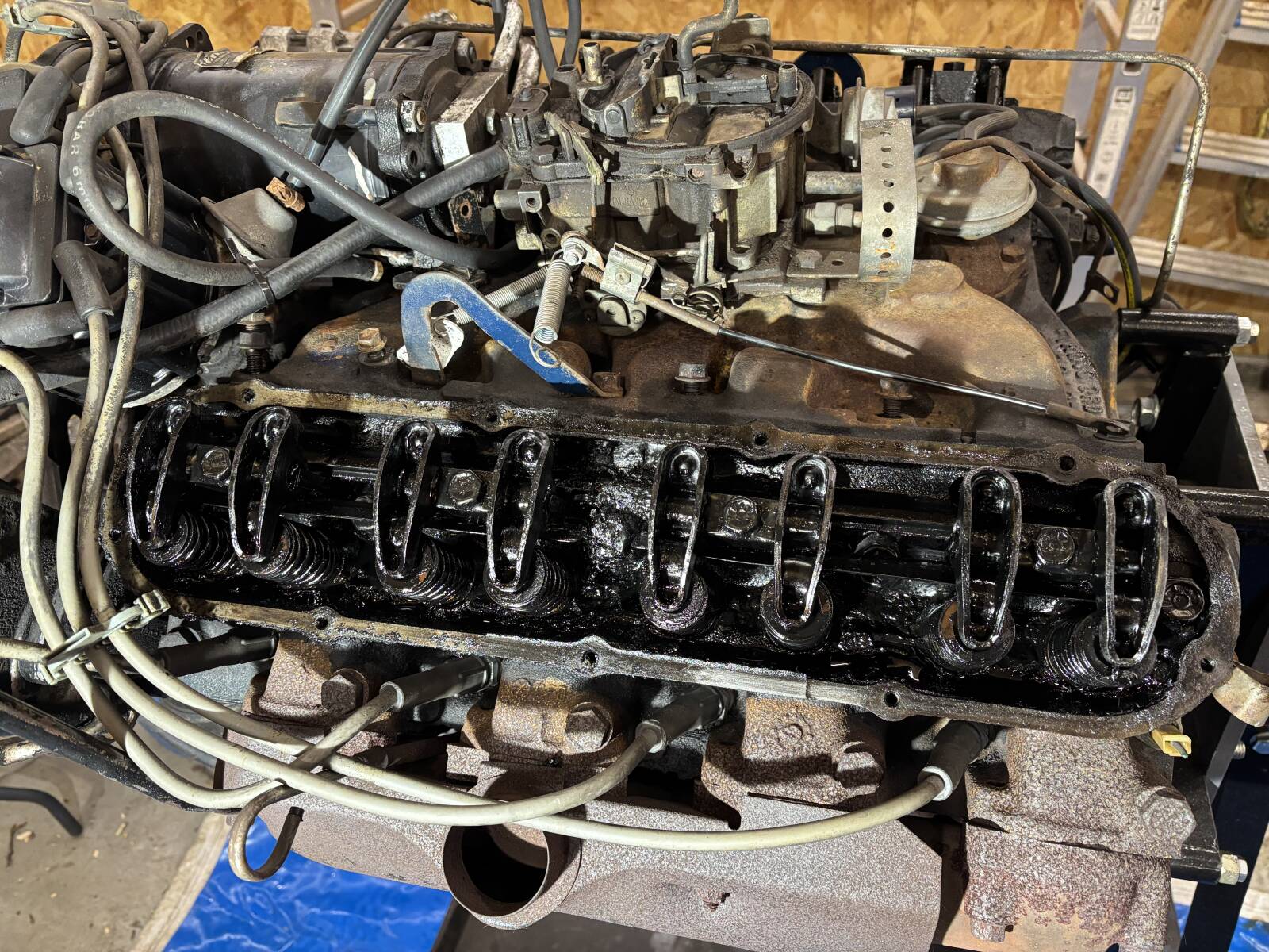

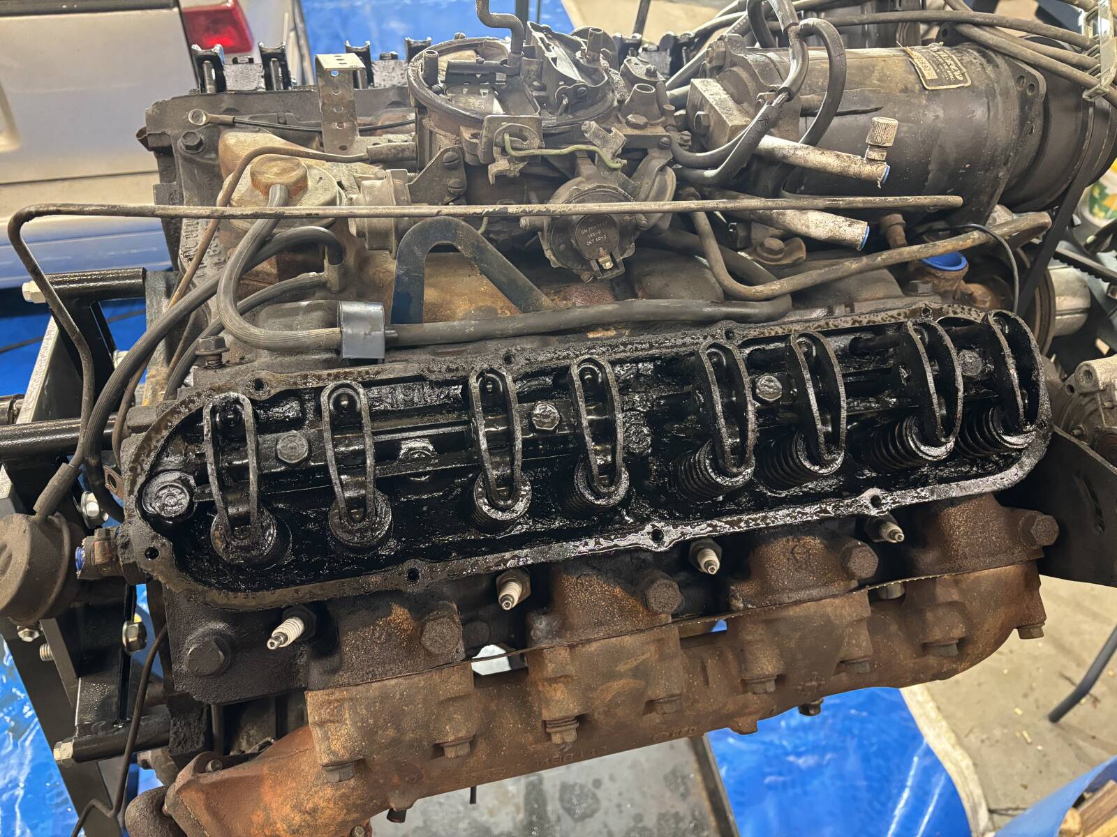

Har monterat motorn i stativ och börjat plocka bort delar.
Planen är att lämna block och toppar till renoveringsfirma för vidare demontering och kontroll av firman.
Sen får vi se vad de säger.
Om motorn bedöms kunna renoveras lutar jag åt att välja original renovering. Alltså inte byta till större kamaxel osv.

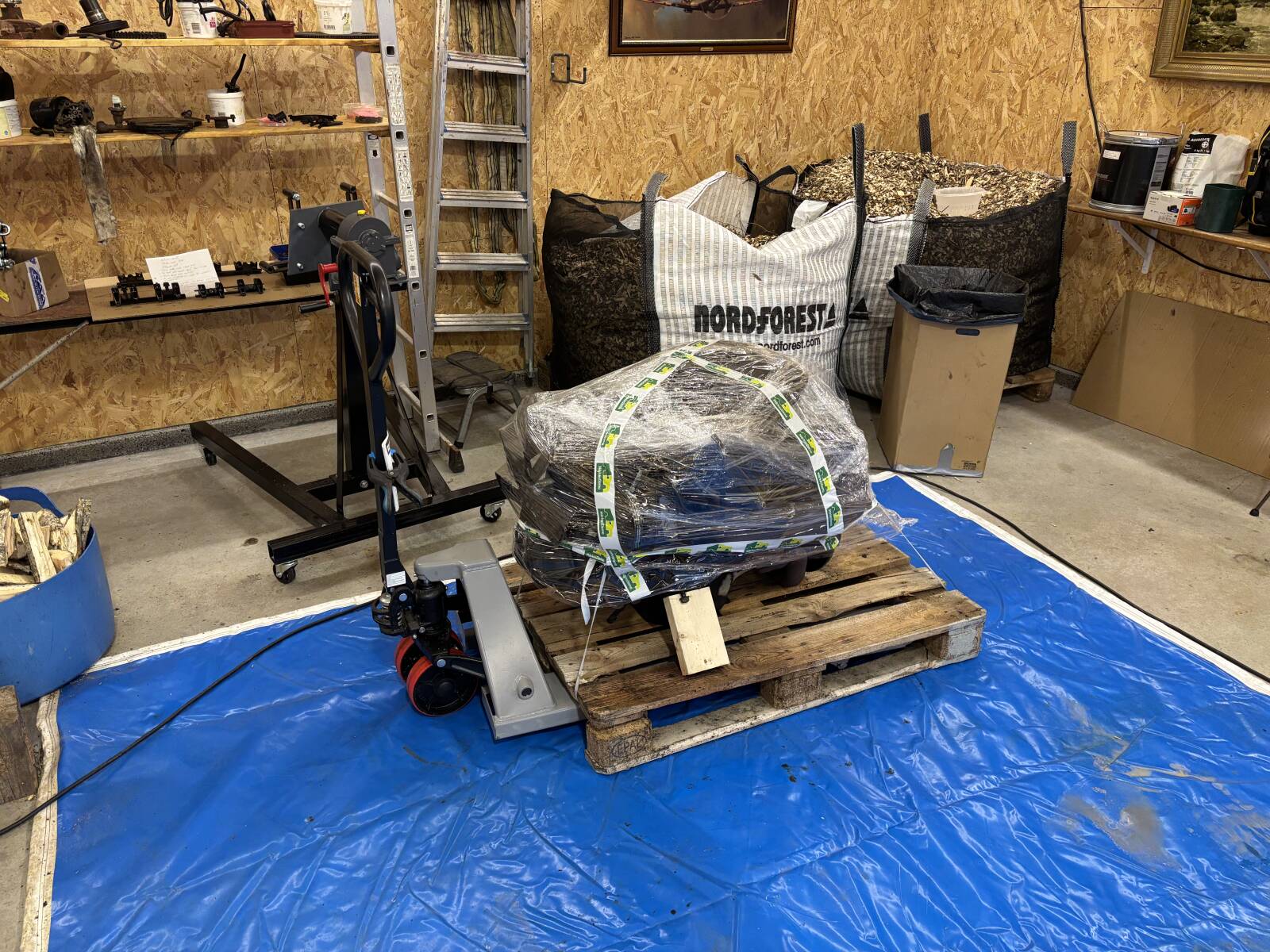

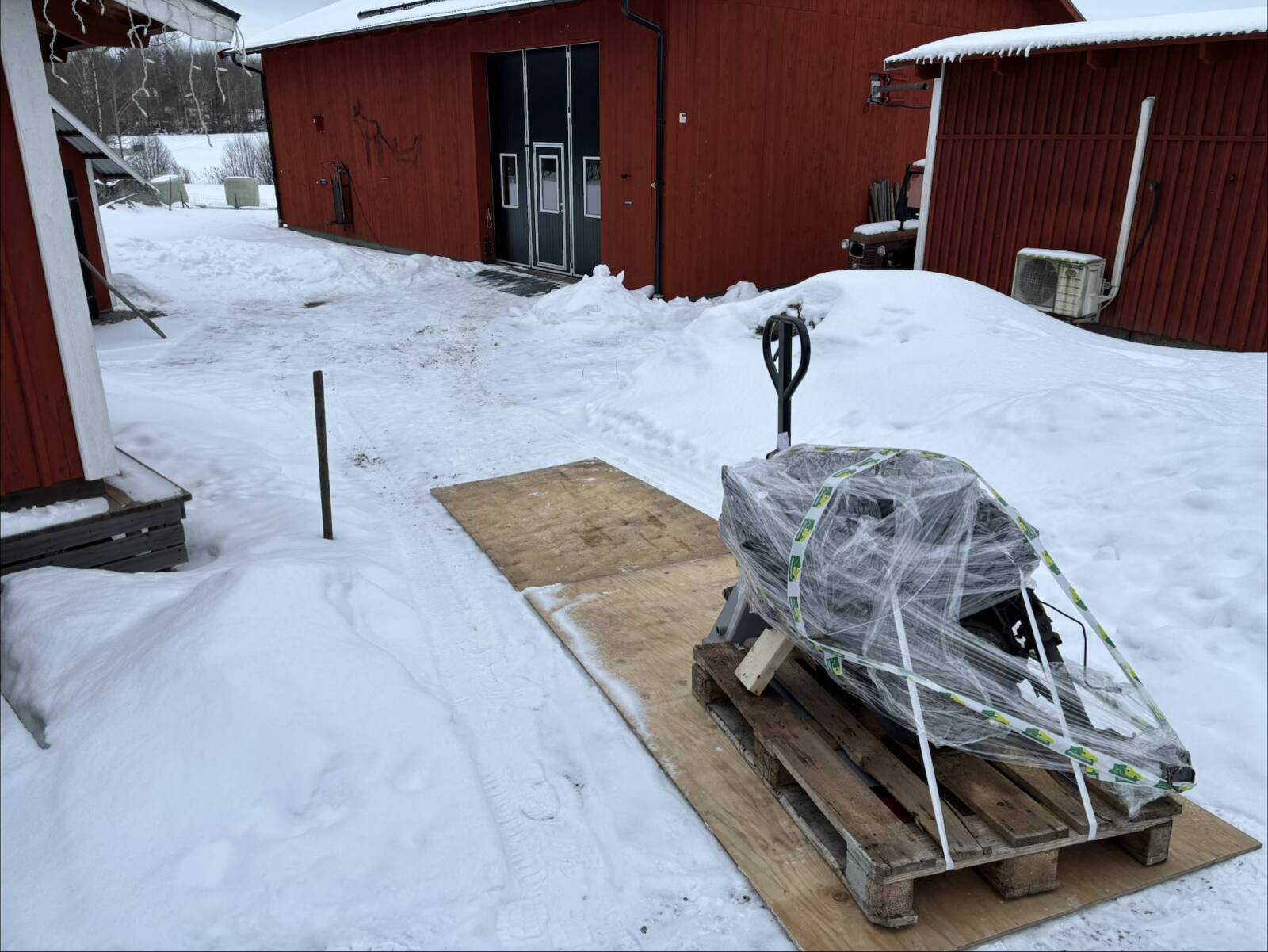

Spolat ur block och toppar.
Väldigt mycket skit i kanalerna.
Packat på pall.
https://www1.garaget.org/gallery/images/215/214921/214921-d5a6cecd70a97e161243127e5e8c565d.jpg

#138
Extramotor nummer 2 hemkommen och intagen och monterad på stativet.
Demontering påbörjad.
