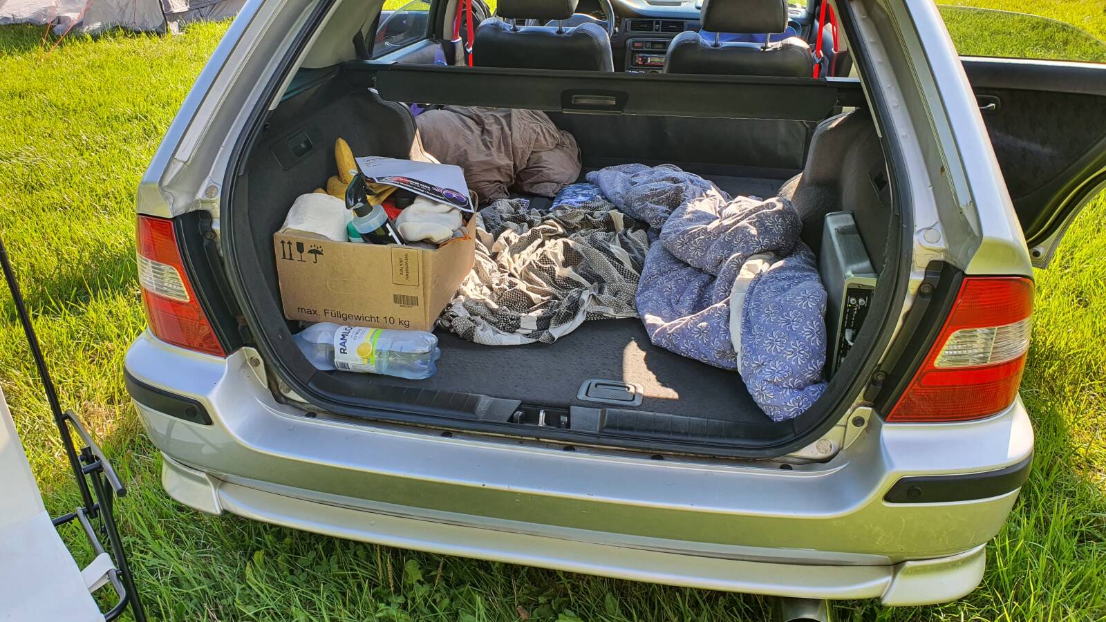

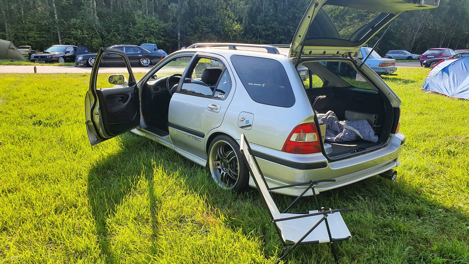

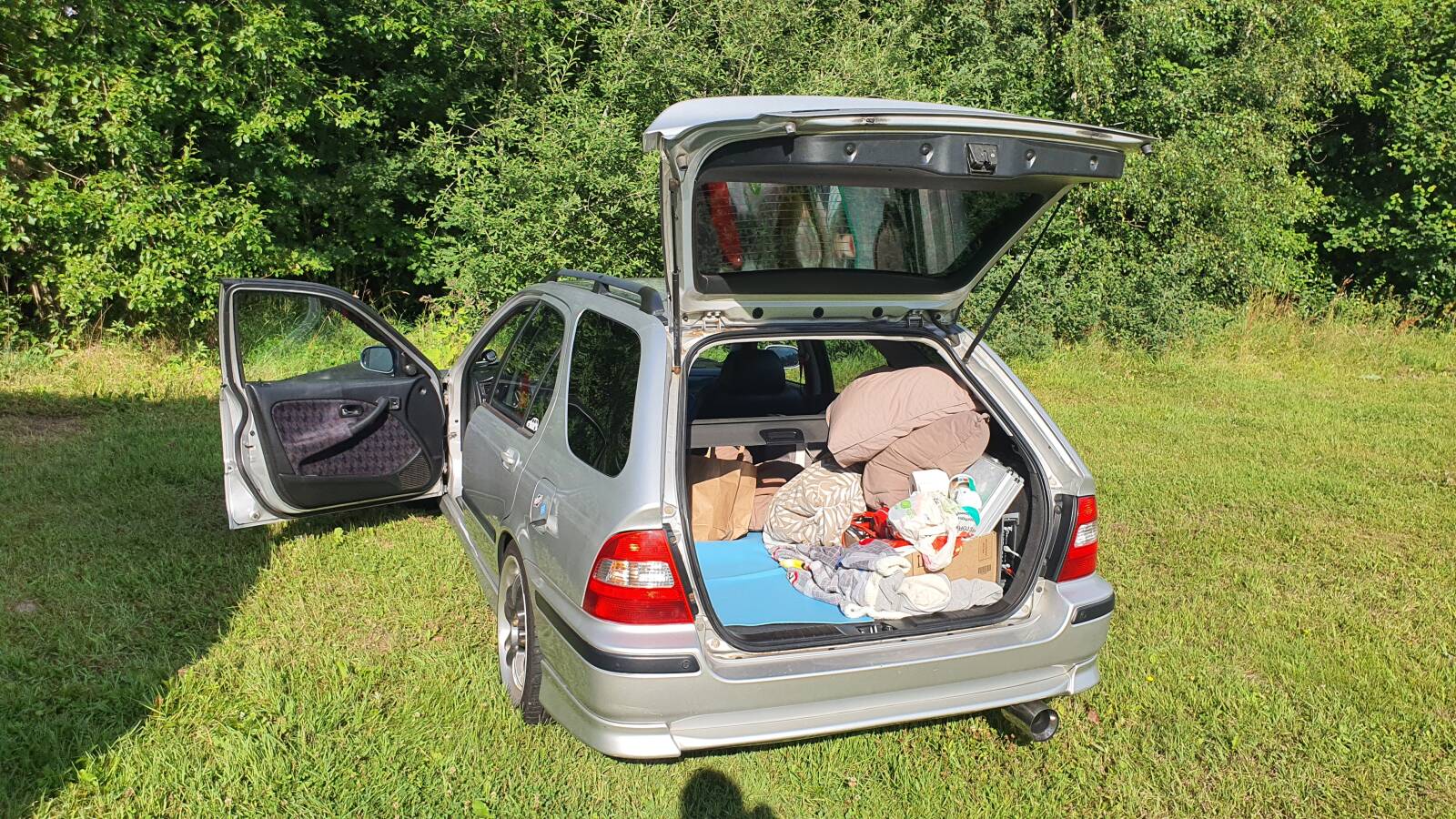

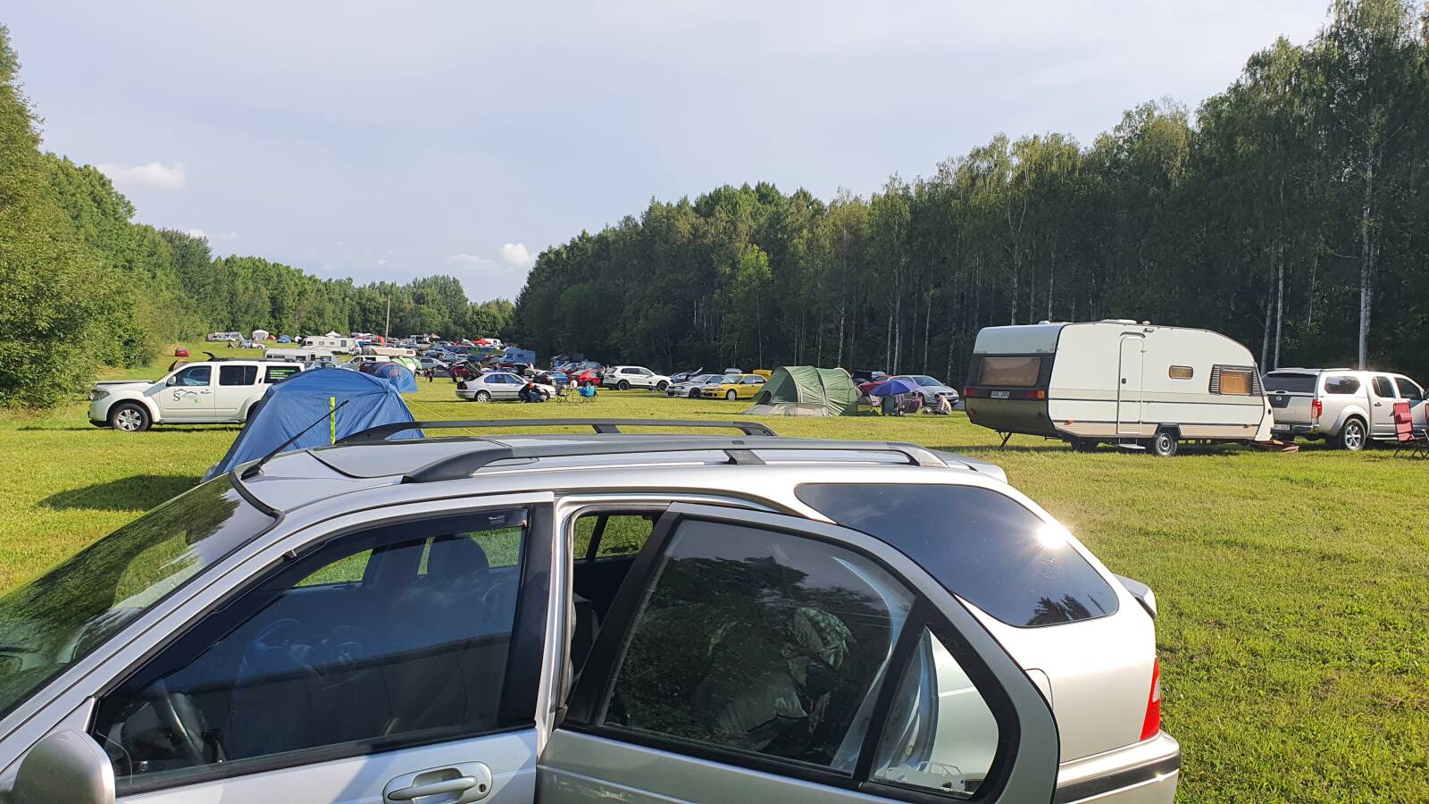

Härnäst blev det Japdays igen! Förra årets besök har ni inte kunnat läsa om här på garaget då jag valde att ha det exklusivt för Hondaklubbens fourm. Men här kommer lite bilder från Japdays 2025 iaf! big_smile

Bra info med fina bilder. Jag undra hur långt är lastytrymmet bak med sätetna nere? går det att få helt platt ockå om man tar ned huvudstöden? eller sitt dynan bak? smile

Ja det blir platt, men jag på 174cm kan precis på centimetern sträcka ut mig helt om jag placerar mig på diagonalen. Sittdynan fälls upp (gångjärn i framkant) och sen går ryggarna ner där sittdynan befann sig innan, man får såklart plocka bort nackstöden också. Här är bilder från Japdays 2024 och 2025 när jag övernattade i bilen. Det är lite för trångt skulle jag säga! lol Jag hade inga bättre bilder lol
https://www1.garaget.org/gallery/images/156/155033/155033-3d07c0581481d73614b4f4ad86a8d78a.jpg
https://www1.garaget.org/gallery/images/156/155033/155033-4ec826d128e2f079e18f45f4508fba51.jpg
https://www1.garaget.org/gallery/images/156/155033/155033-10875c65a159e83bf529f4b0245436b3.jpg
https://www1.garaget.org/gallery/images/156/155033/155033-d5972aec47fa7901b96d07aa1cc7e0f0.jpg
https://www1.garaget.org/gallery/images/156/155033/155033-ee4dfa2e97bdafde2745e80fe136eec3.jpg
https://www1.garaget.org/gallery/images/156/155033/155033-f075c7d7f5921bee956c765fde05275e.jpg
https://www1.garaget.org/gallery/images/156/155033/155033-017b290b2d608e994f6435d199e438a0.jpg
https://www1.garaget.org/gallery/images/156/155033/155033-6523c4731840539910fb77fef7997ec3.jpg
https://www1.garaget.org/gallery/images/156/155033/155033-b8e77022904d02e95d0cbb6a9723a8e4.jpg
