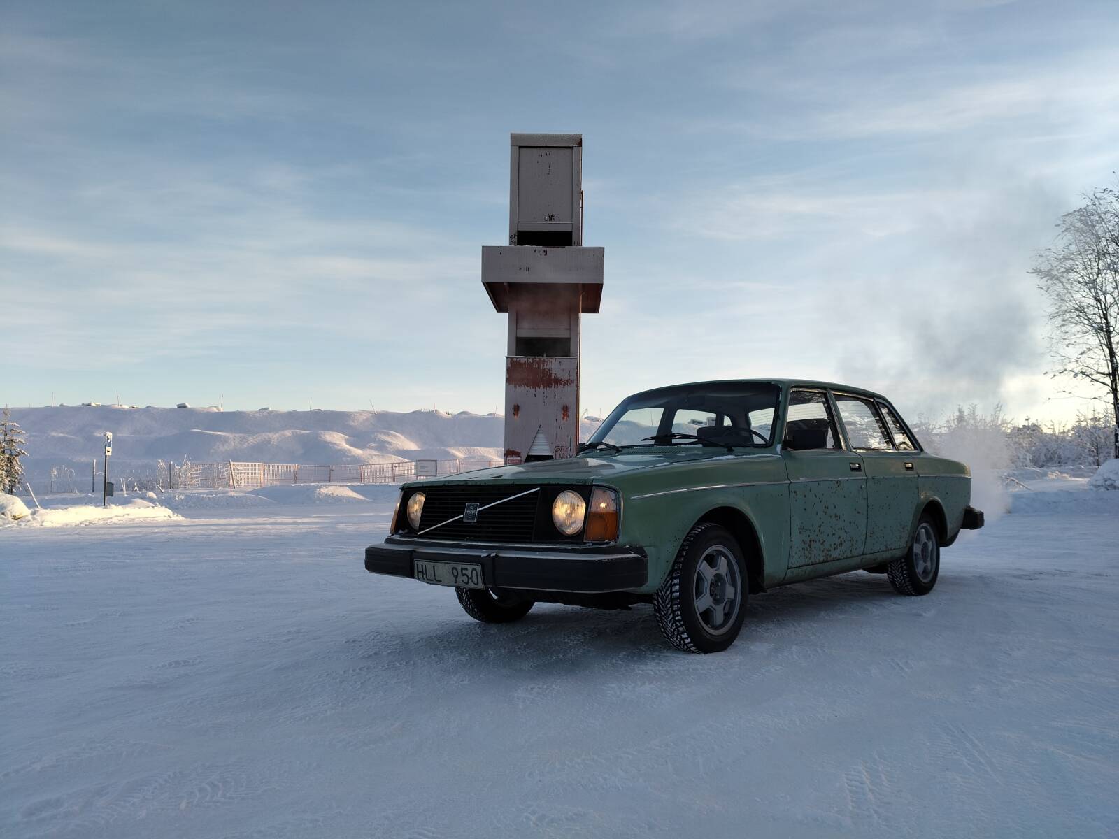

Idag blev det att testa värmen i bilen på riktigt smile
"Bara" -29°C enligt termometern i huset, rusEFI hävdade kylvätsketemp var -41 (kan inte stämma då det var -34°C som kallast under natten, felvisningen är mest troligt för att elkomponenterna påverkas av kylan).
Bilen startade utan att röra gasen efter jag ökade på Cranking fuel multiplier vid -30 i mappen.
Minskade även After start enrichment direkt vid start i lägsta temperaturen i tabellen då motorn går lite väl fett direkt efter den startat och efter några sekunder/engine cycles så går den upp till mer normal kallstarts-AFR.
Sen lät jag bilen stå på tomgång för att känna om värmen kommer tidigare. Innan rengöringen av värmepaketet så började man känna värme ur utblåsen vid 60°C kylvätsketemp, nu började man känna värme redan vid 40°C kylvätsketemp smile
Efter detta åkte jag ut och nöjeskörde lite i det kalla men soliga vädret och jag kan glatt meddela att det nu är bra värme i bilen big_smile
Var ändå tvungen att köra temperaturreglaget på max hela tiden, men hade behaglig temperatur inuti kupén och slapp frysa trots närmare -30°C ute.
Tog en bild uppe vid utsiktstornet vid Stegra
https://www1.garaget.org/gallery/images/161/160471/160471-db3dae0292a795e0fb843a777bd18a0c.jpg
