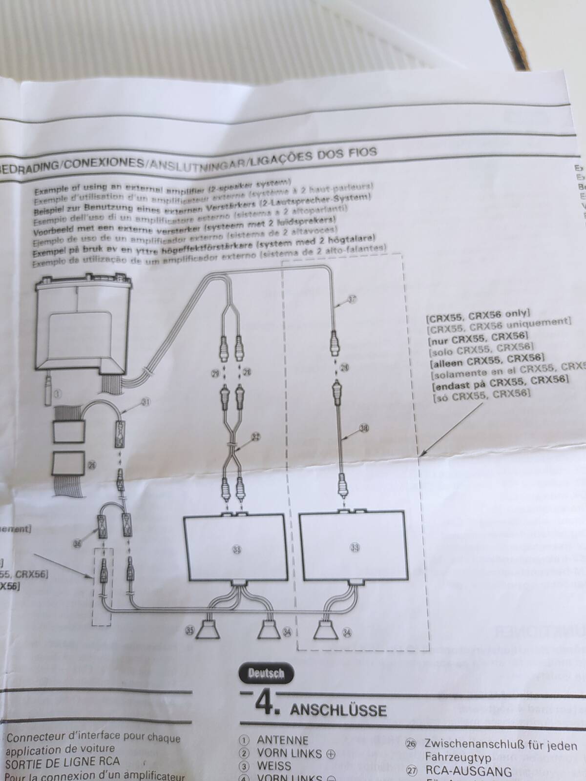

Såg ut såhär i manualen till stereon. Är ju fyra högtalare så borde väl vara 4 speaker system som avses och så CRX46.
Men måste nog skruva bort och kolla hur anslutningarna ser ut.
https://www1.garaget.org/gallery/images/236/235476/235476-4d134905a260b37dd1fa0b599d529cb4.jpg
https://www1.garaget.org/gallery/images/236/235476/235476-597b18598f1e50279f29e146a81eaf65.jpg
