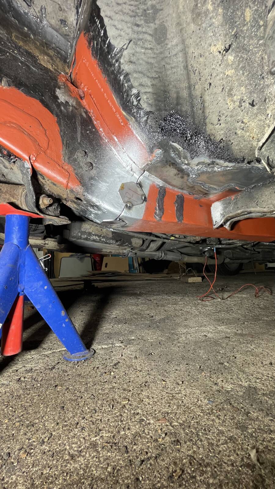

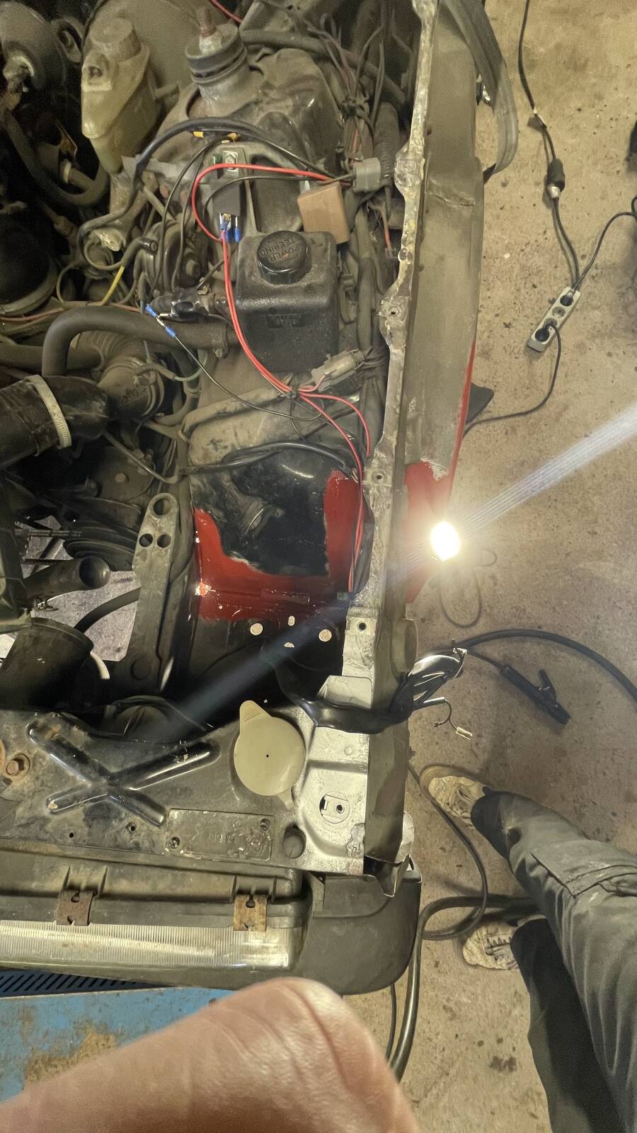

Nu är ja hemma igen här har vi de jag gjort under denna vecka, håller på att fortsätta nu under dagen.
Infästningen vid stabbstaget var de sjukaste, så nu hoppas jag att när bilen är klar så håller den sina rätta vinklar i framvagnen.

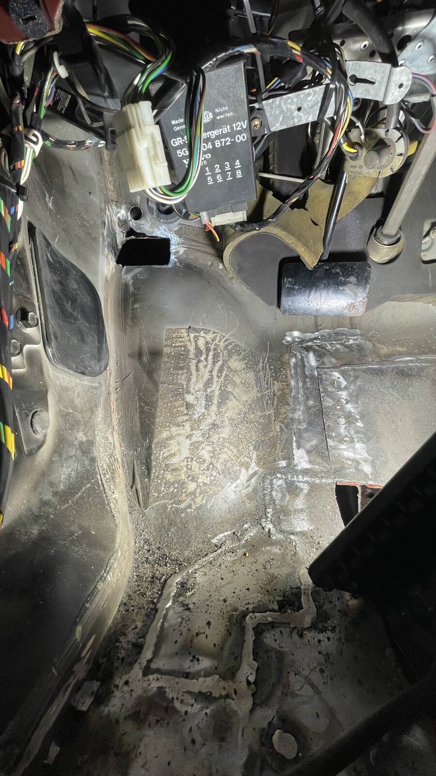

Denna session blev rätt mycket gjort igen, började på högersidan uppe i golvet
https://www1.garaget.org/gallery/images/253/252714/252714-f440968e03b73fb6ceda121fc0805853.jpg
Här är de igensvetsat och nedslipat

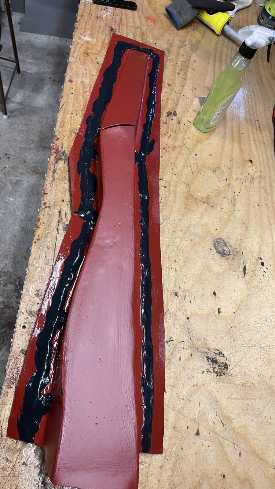

Plåtbiten som ska sitta över balken har vi här, fick inviga hagmans med, rött och snyggt, blir att lägga kit på fogarna sen med, får se hur länge de håller
https://www1.garaget.org/gallery/images/253/252714/252714-7a5dec0ae52fe2ddc3c5951f0cf684a2.jpg

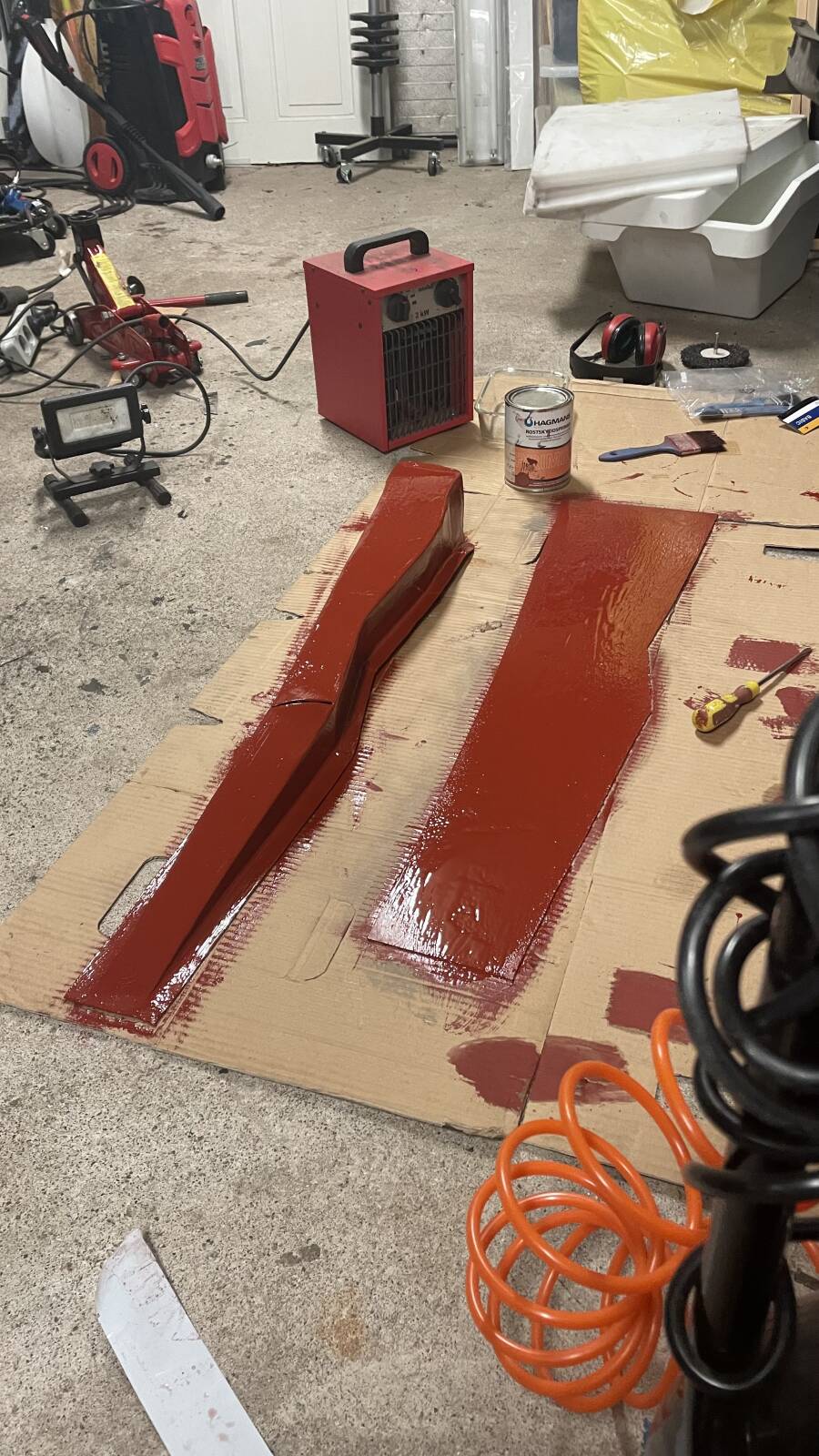

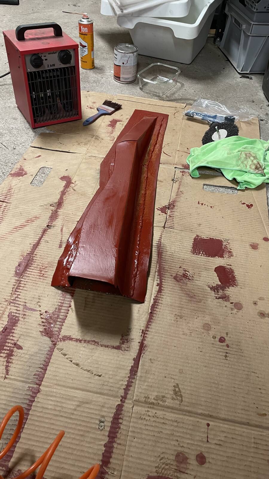

Balken helt redo för att gå ner i bilen, färdig med kit och färg och rostskydd i.
https://www1.garaget.org/gallery/images/253/252714/252714-ef3a3eeb35d2a86c4de83aa18e28dae3.jpg
https://www1.garaget.org/gallery/images/253/252714/252714-5c305947779dd324cfb3a31169f12610.jpg
https://www1.garaget.org/gallery/images/253/252714/252714-6c223390ce30f4db85e88f9aed9050f4.jpg

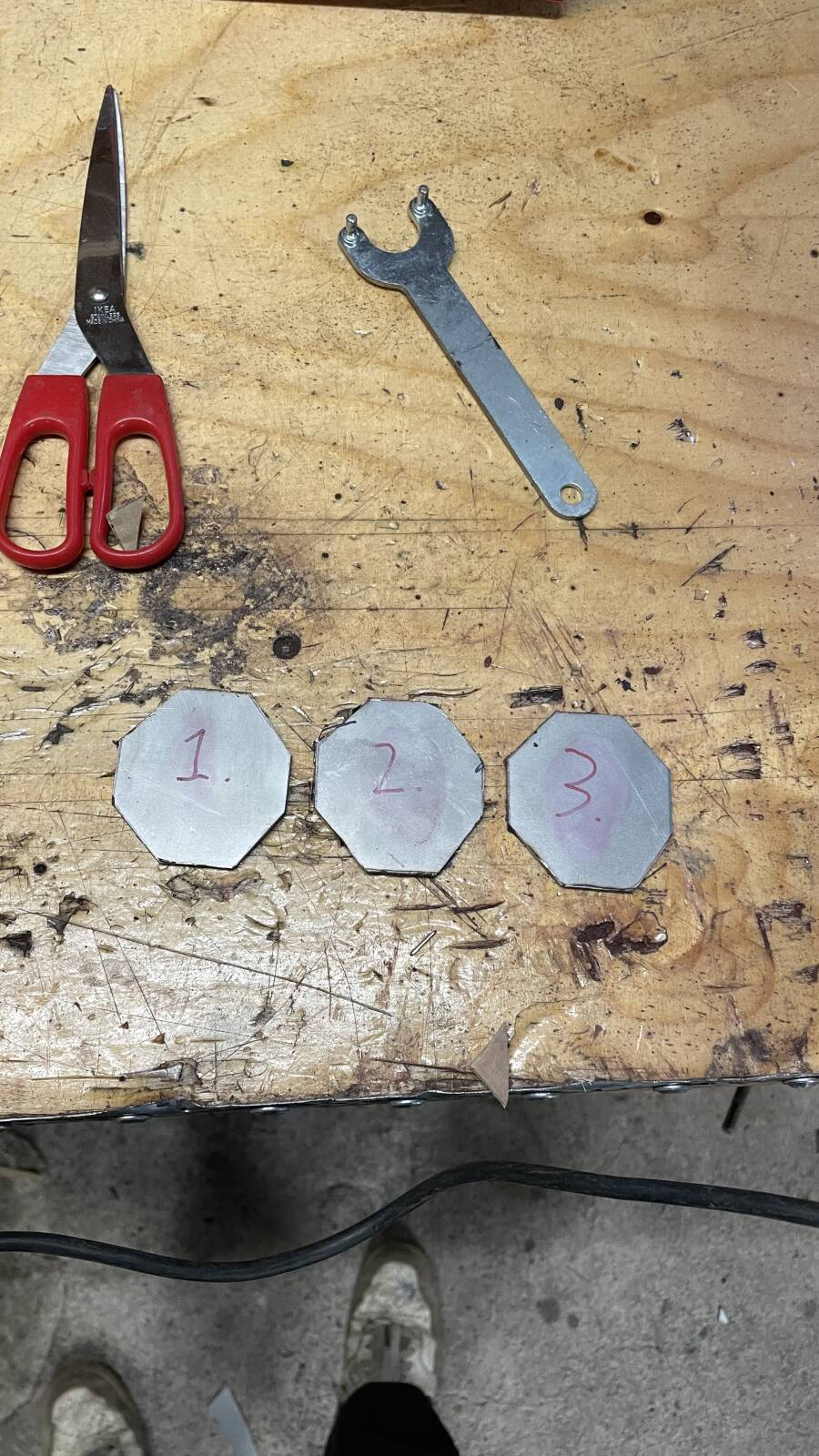

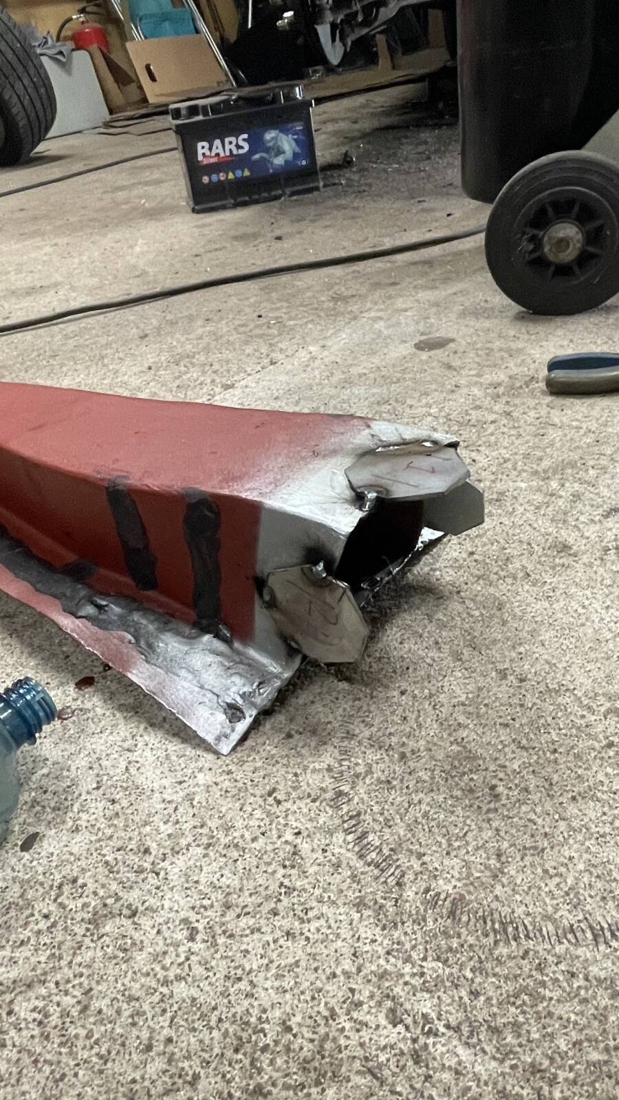

Förstärkning instället för att helsvetsa endast, noga med skydd på insidan av den pga att det blir dubbel plåt.
https://www1.garaget.org/gallery/images/253/252714/252714-e626b3310353ba321c2cd7591e8e48e2.jpg
https://www1.garaget.org/gallery/images/253/252714/252714-0dc1bfd229c52acd19da3d8c64a49718.jpg
Helt inpassad och redo för montering.
https://www1.garaget.org/gallery/images/253/252714/252714-d804c540a1830e3b641977f4e7c6c979.jpg

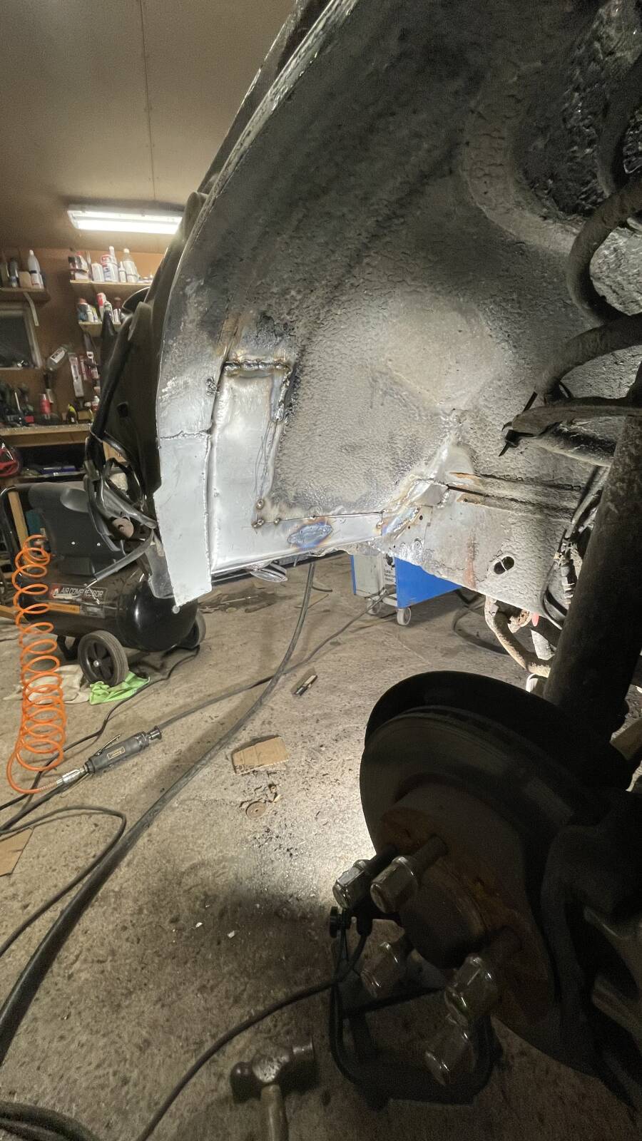

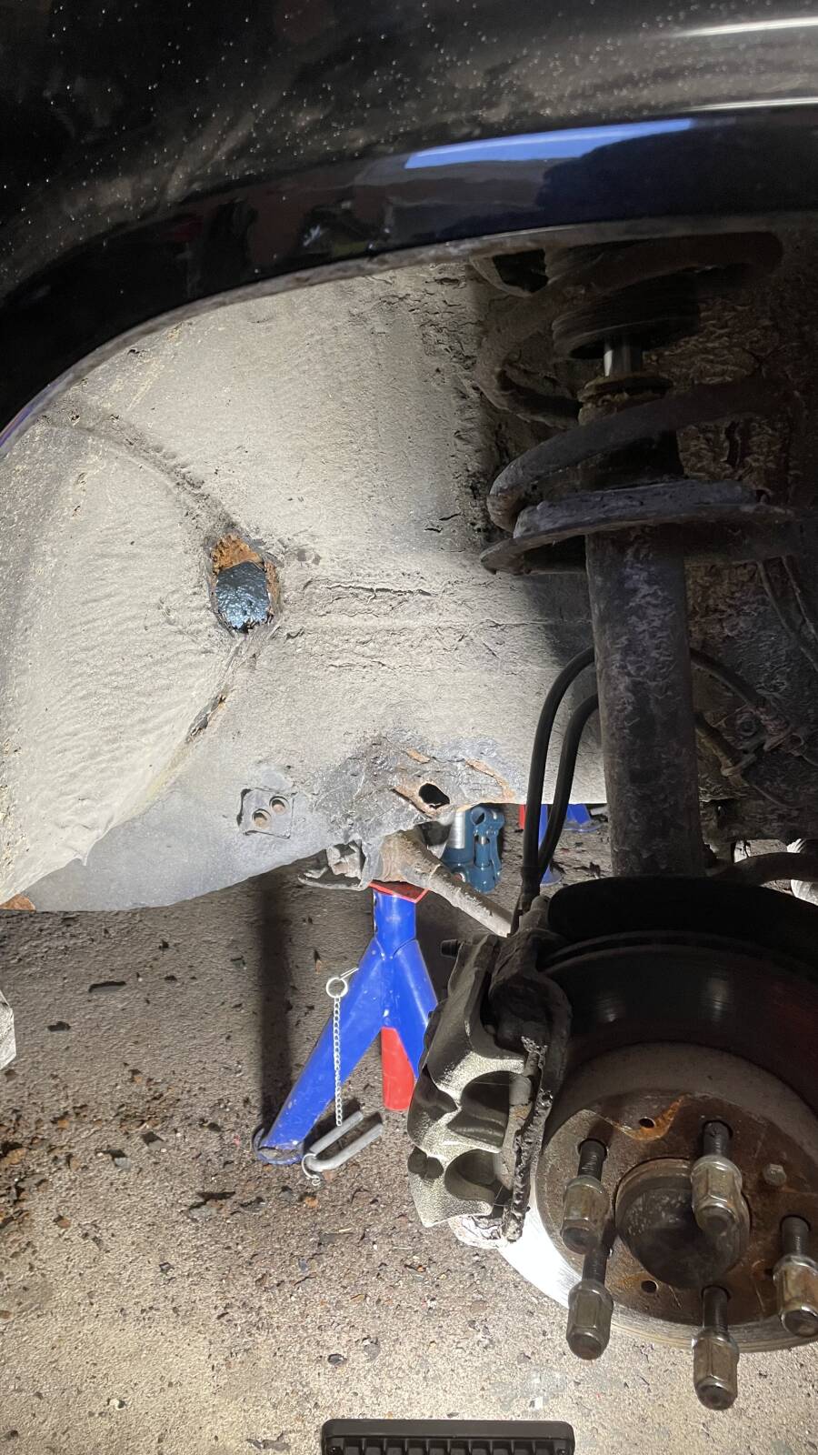

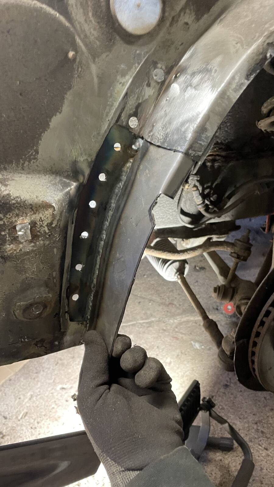

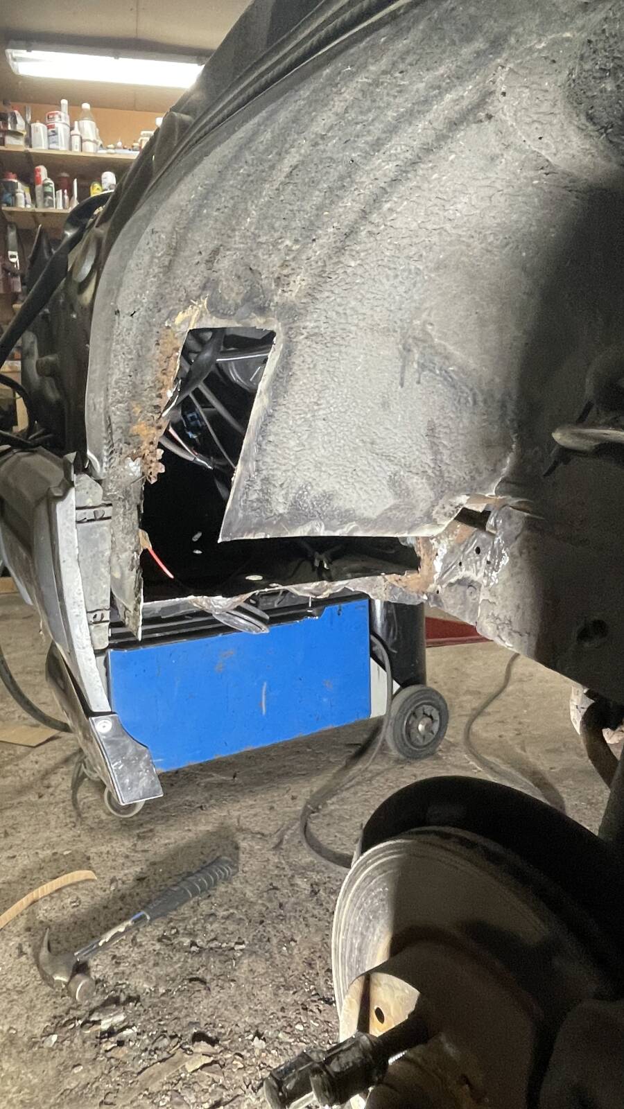

Men klev såklart distraherad på lite hjulhus, kände att jag ville fixa iordning tidigare ?lagning?. Avbröt med balken och gjorde det istället.
https://www1.garaget.org/gallery/images/253/252714/252714-528946f86bb83b85b5dd748acbf476d5.jpg
https://www1.garaget.org/gallery/images/253/252714/252714-42cecc06a76a4b671ceb5dd84392b6e3.jpg
https://www1.garaget.org/gallery/images/253/252714/252714-33acfa7d01c559b1492981ab5a99bb46.jpg
https://www1.garaget.org/gallery/images/253/252714/252714-298636edda2ffe3e16809505d607271e.jpg
https://www1.garaget.org/gallery/images/253/252714/252714-07b163135ae15af340aff1f448a27f28.jpg
https://www1.garaget.org/gallery/images/253/252714/252714-5f4f68776102c3af0d87ad785b4ac1c0.jpg
Rosthål långt upp vid trippelplåten på båda sidorna, vänster sida har påbörjats.
Vänster sida:
https://www1.garaget.org/gallery/images/253/252714/252714-7cfd7ffe0a3cb4e18b44984f7e9bc99c.jpg
https://www1.garaget.org/gallery/images/253/252714/252714-c0acfe95a38002948d00bebeff18f82c.jpg
Höger sida:
https://www1.garaget.org/gallery/images/253/252714/252714-75ba55f03e15f95d448af3f0db6f8d0a.jpg
https://www1.garaget.org/gallery/images/253/252714/252714-974e58a1f1b253e931fffaca741aae58.jpg
