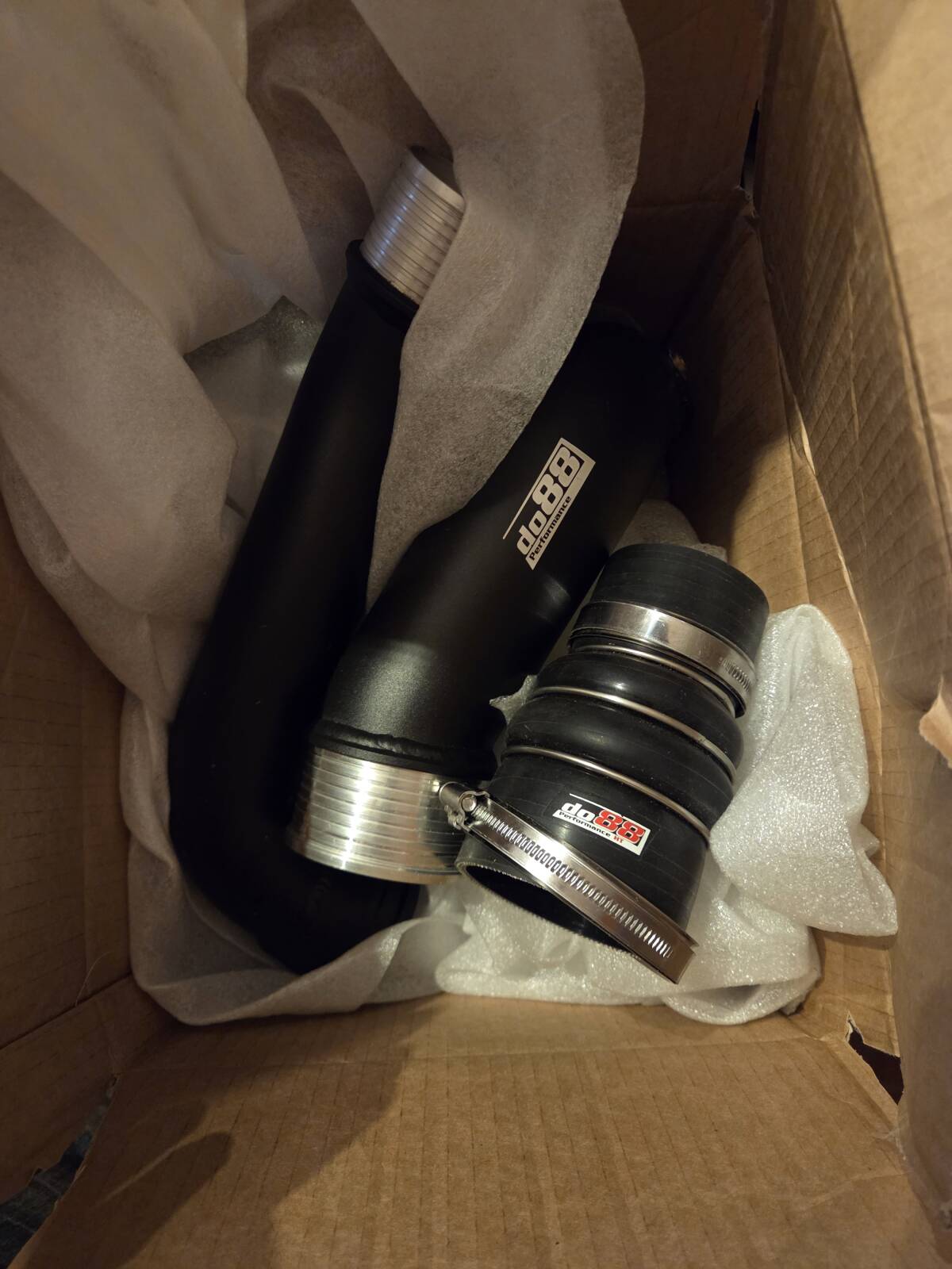

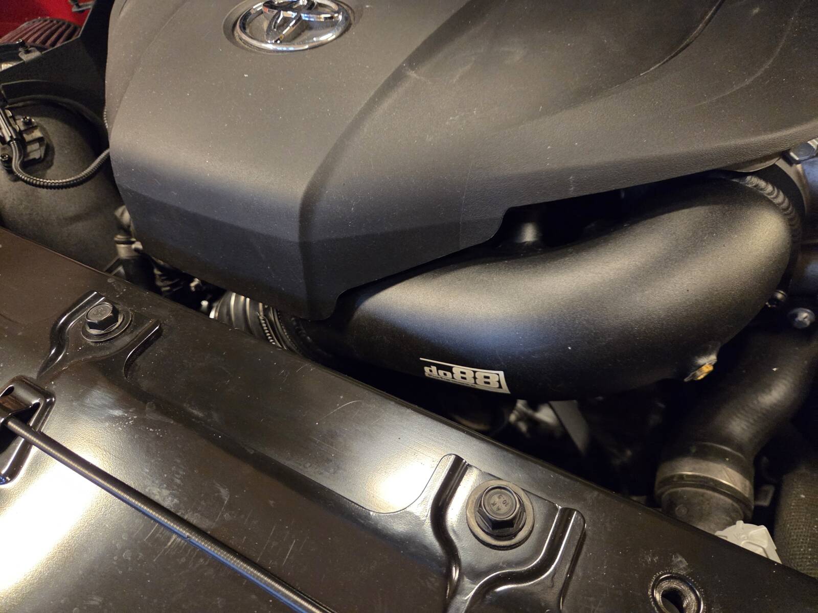

Tack så mycket smile Har lite inpassning kvar att göra på den innan jag är helt nöjd.
Det blev monterat do88 tryckrör idag.
Fick en dålig magkänsla med det gamla röret nu med större turbo och så. Lika bra att montera dit ett som har bättre flänsar. Mitt förra har skjutit av silikonslangen ett par gånger och det vill jag gärna slippa framöver.
