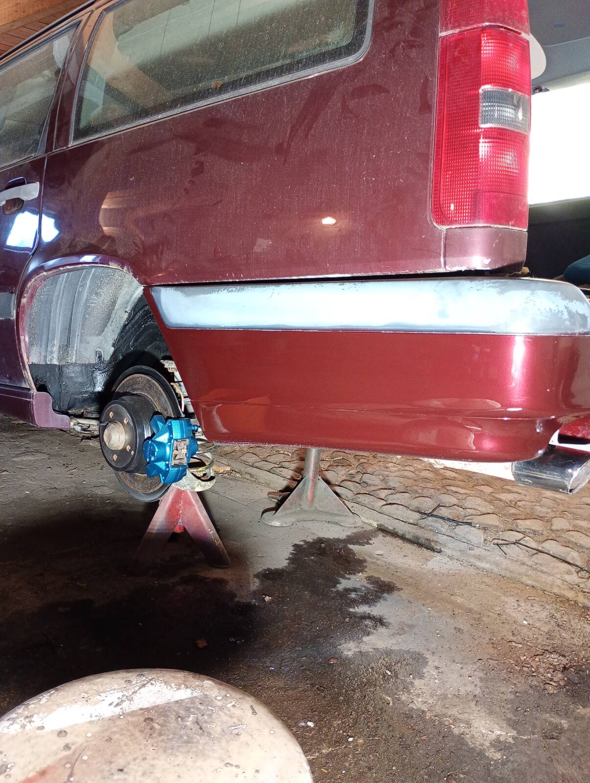

Även bägge bromsarna i bak blev klara. Så 1-4-4 är också släckt. Bara bild på högersidan eftersom vänster ser lika ut.

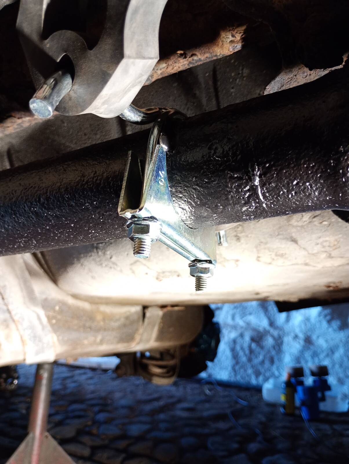

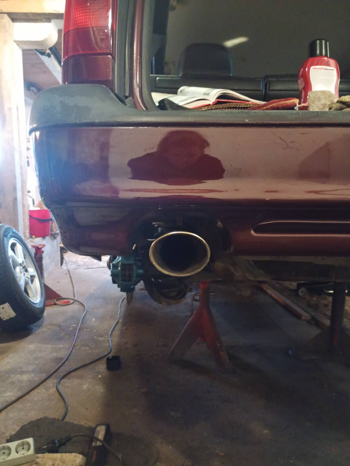

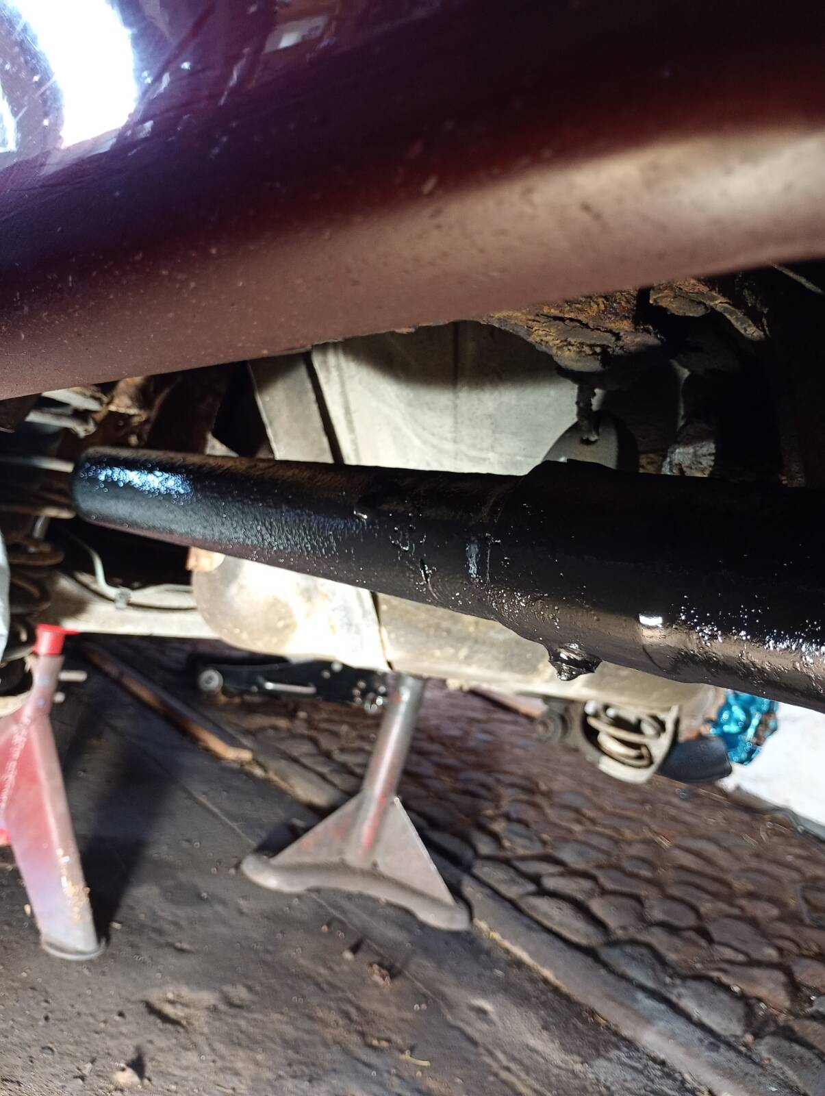

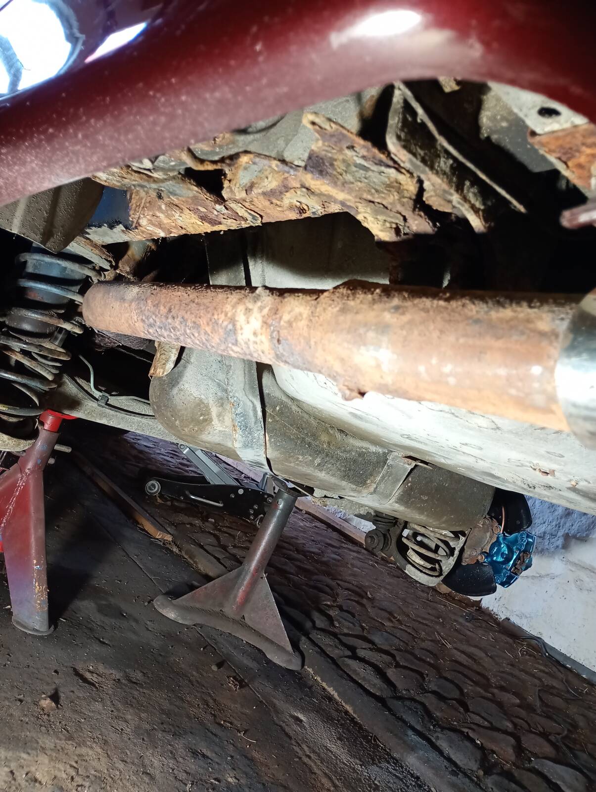

Avgasröret hängde.
