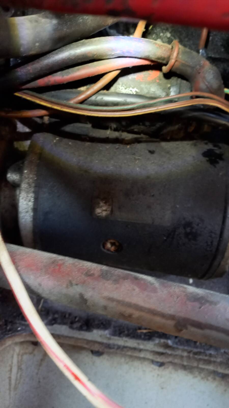

Har varit på "besök" hos traktorn och lyckades ta ett foto av startmotorn.
Är relät/soloiden i överkanten på bilden det som betcknas som "12" i schemat ??
Tror jag lokaliserat säkerhetskontakten (2 i schemat). Totalt omöjlig att komma
åt utan att ha demonterat hela instrumentpanelen.
Det kanske slutar med att vi fixar en extra separat startknapp som en nödlösning sad
