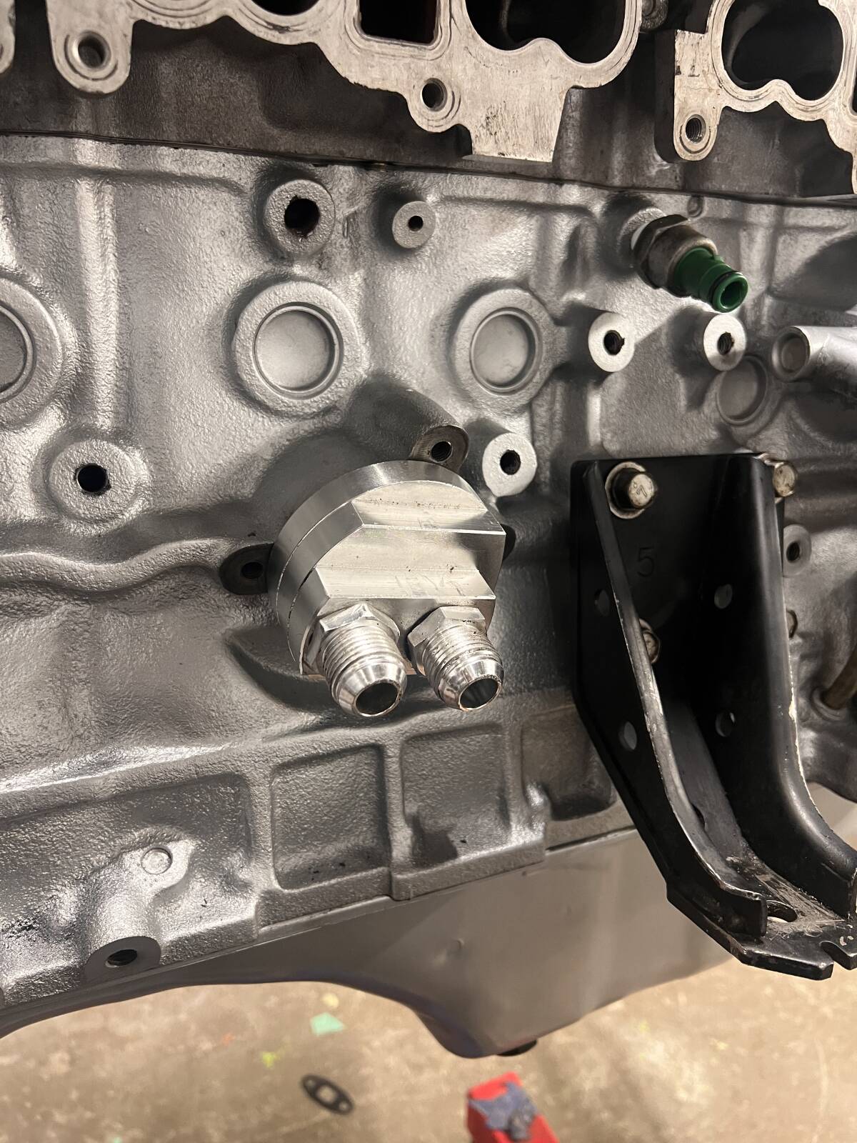

Oljefilterhållaren kom i bra tid och monterades även den!
https://www1.garaget.org/gallery/images/217/216602/216602-9880e593b4b014950c92ff89e74ce6ee.jpg

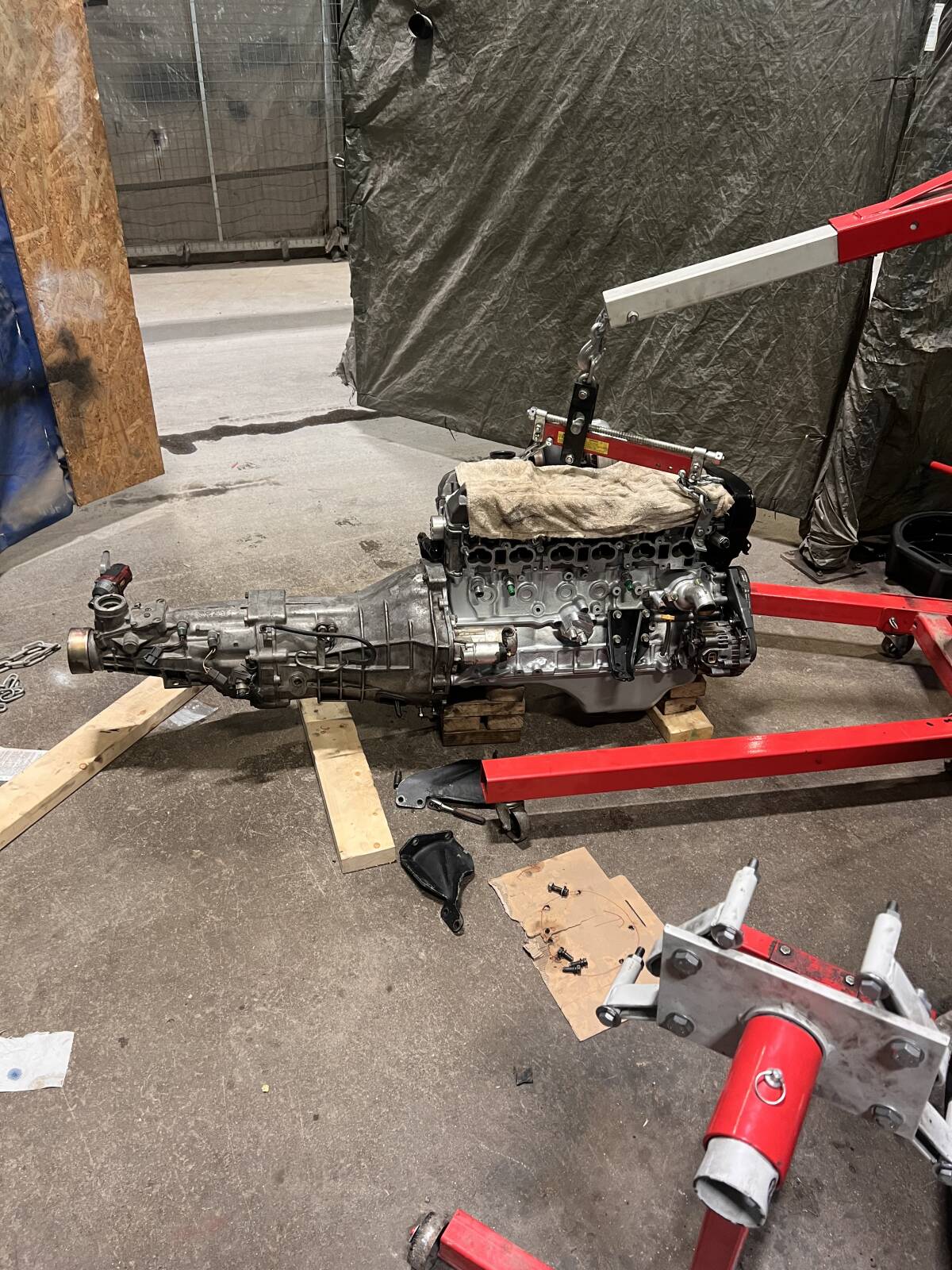

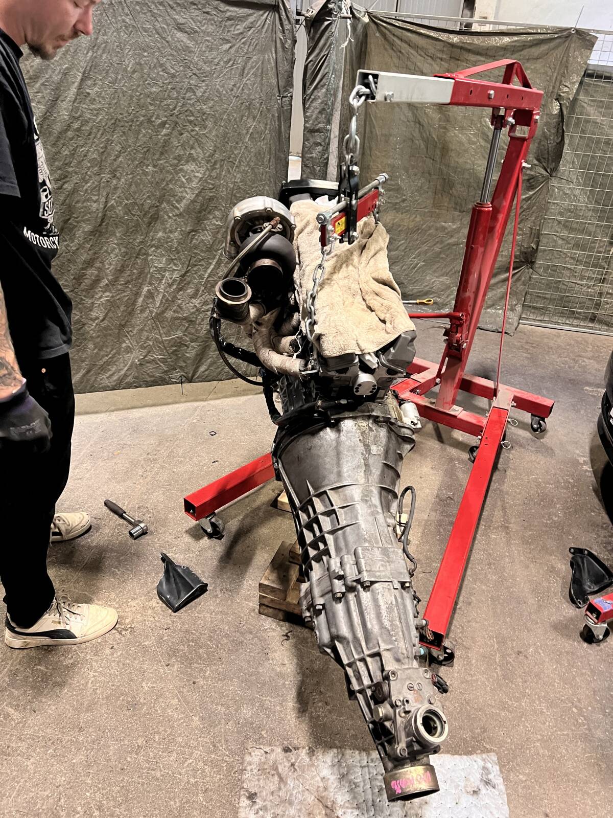

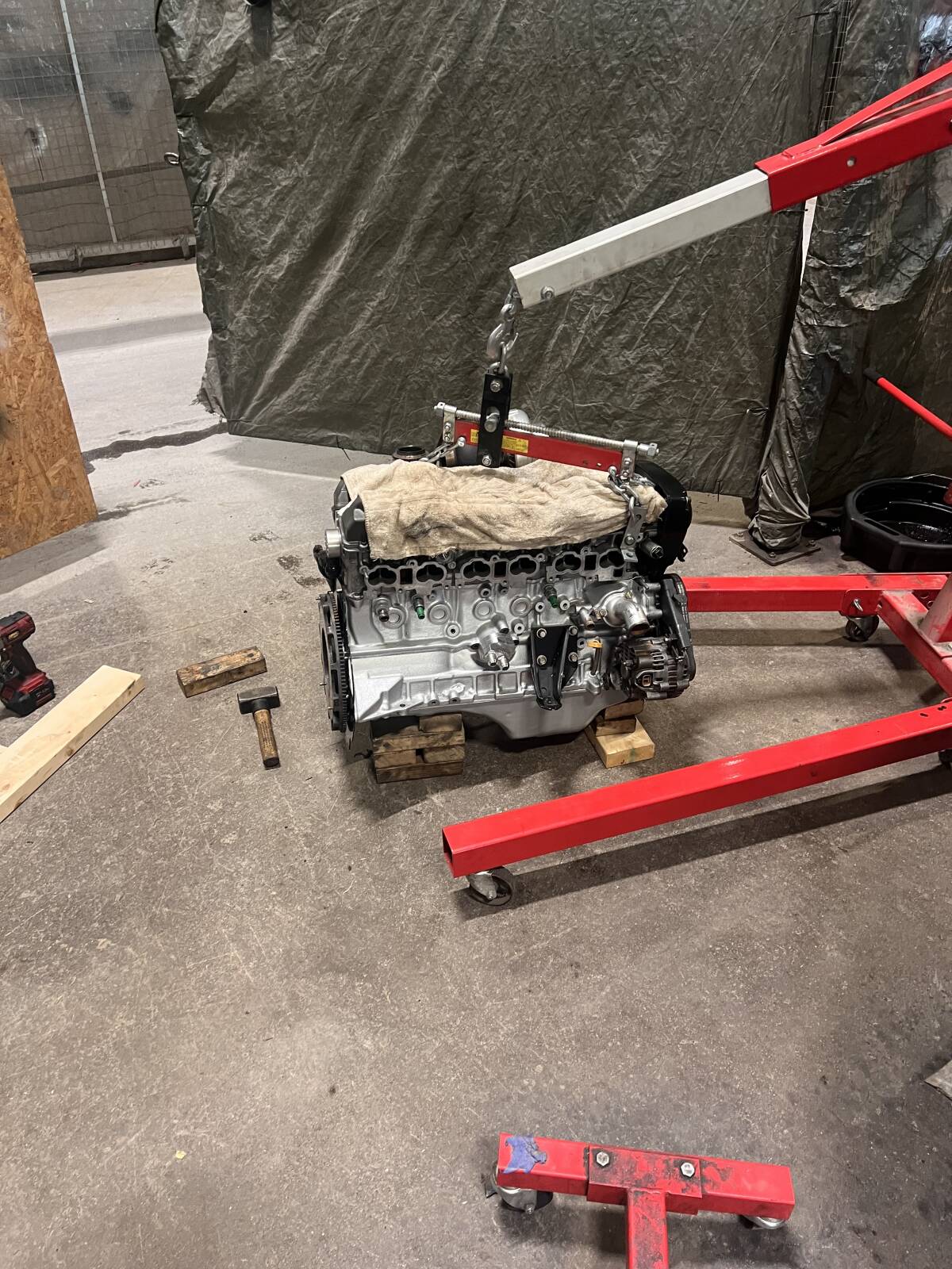

Men det var bara att börja! Steg ett, hinka ner motor från stativ på lite träblock och i motorlyft
https://www1.garaget.org/gallery/images/217/216602/216602-3aa7d2197ad102e33e775a7f8423c905.jpg

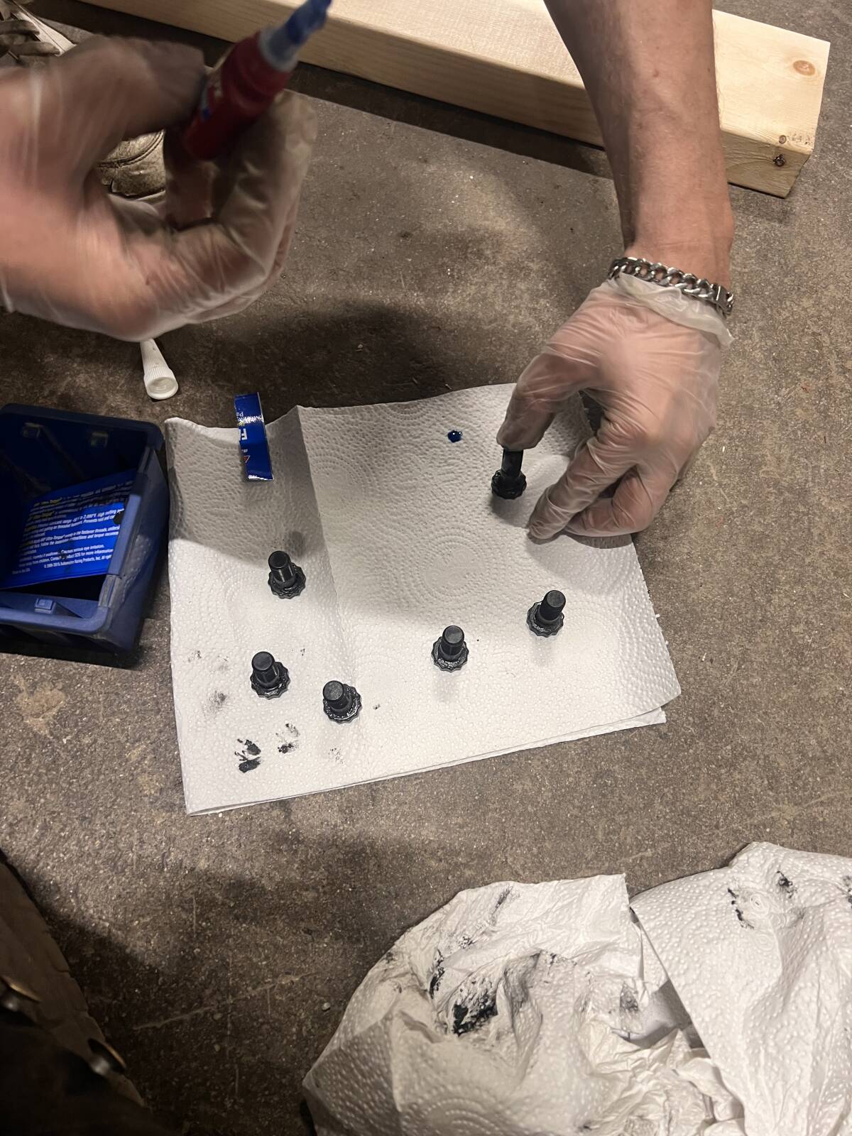

Köptes ARP bultar, så på med smörj och loctite på gängorna:
https://www1.garaget.org/gallery/images/217/216602/216602-42c603fbb0af36a03d91fa389e257134.jpg
Sen tog jag ingen bild på varesig svänghjul, koppling eller tryckplatta men det gick otroligt odramatiskt. Montera i korsande ordning och momentdra eftersom.
Sen var lådan på!
https://www1.garaget.org/gallery/images/217/216602/216602-f3e7a6170bfa205ccbe7a61d29293eb0.jpg

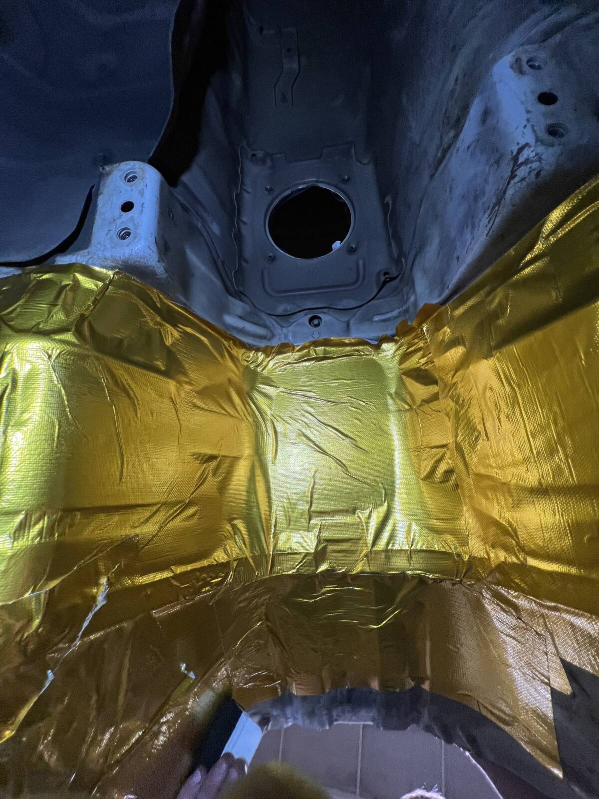

Innan den hinkades i så kastade jag även på lite värmeskydd i tunneln, det kan bli rejäl värme som rör sig neråt, så detta är ett försök att få bort lite av värmen. (Plus det ser rätt race ut B-) )Tanken är att mer ska slängas på brandväggen senare, men det har fått bli ett senare projekt!
https://www1.garaget.org/gallery/images/217/216602/216602-0d681e71a748ec090f767a98dbe0bda0.jpg

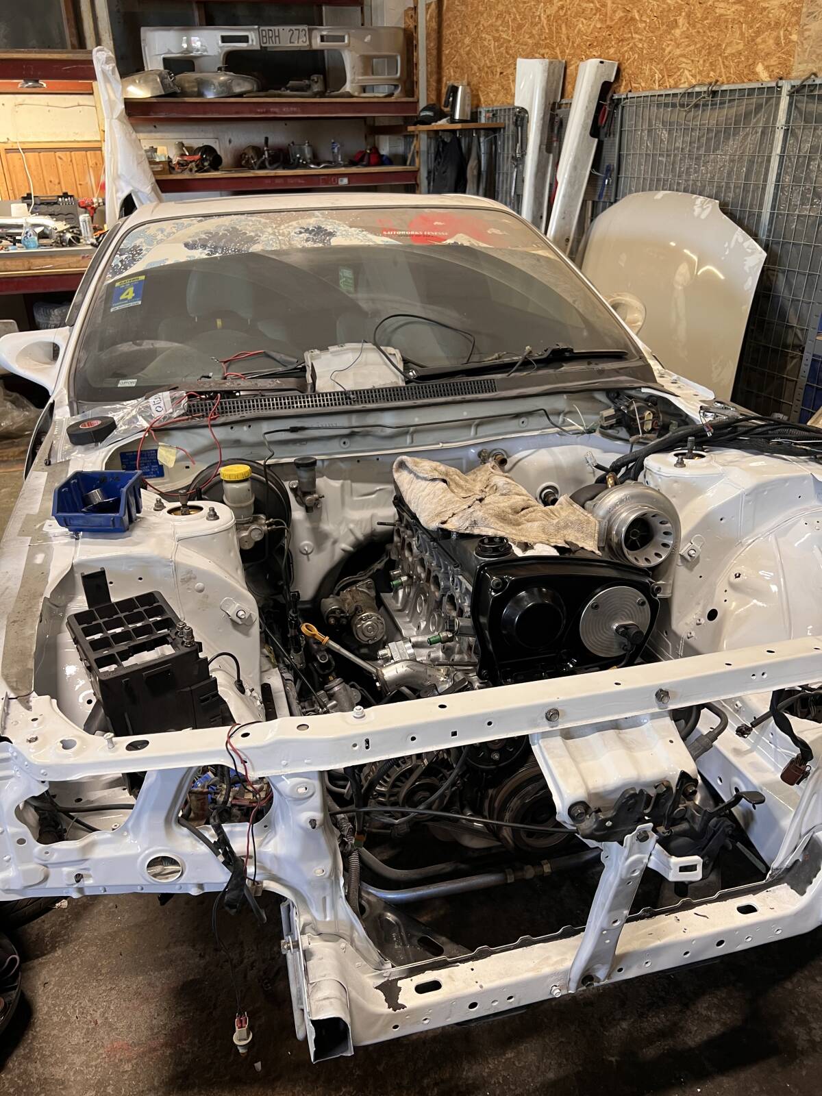

Men den slank ner, inte fint då det var en massa pillande och justerande upp och ner och bak och fram för att få den att landa rätt på motorfästena, men skam den som ger sig!
https://www1.garaget.org/gallery/images/217/216602/216602-0c09274e0b56449a54c153054f8c28df.jpg

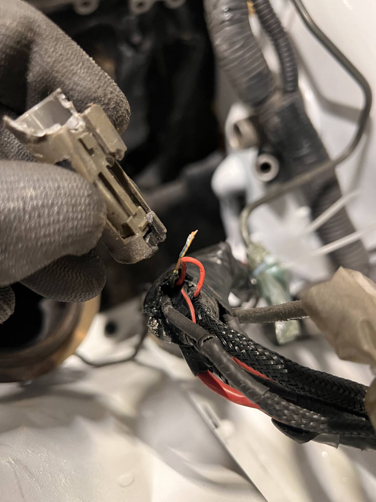

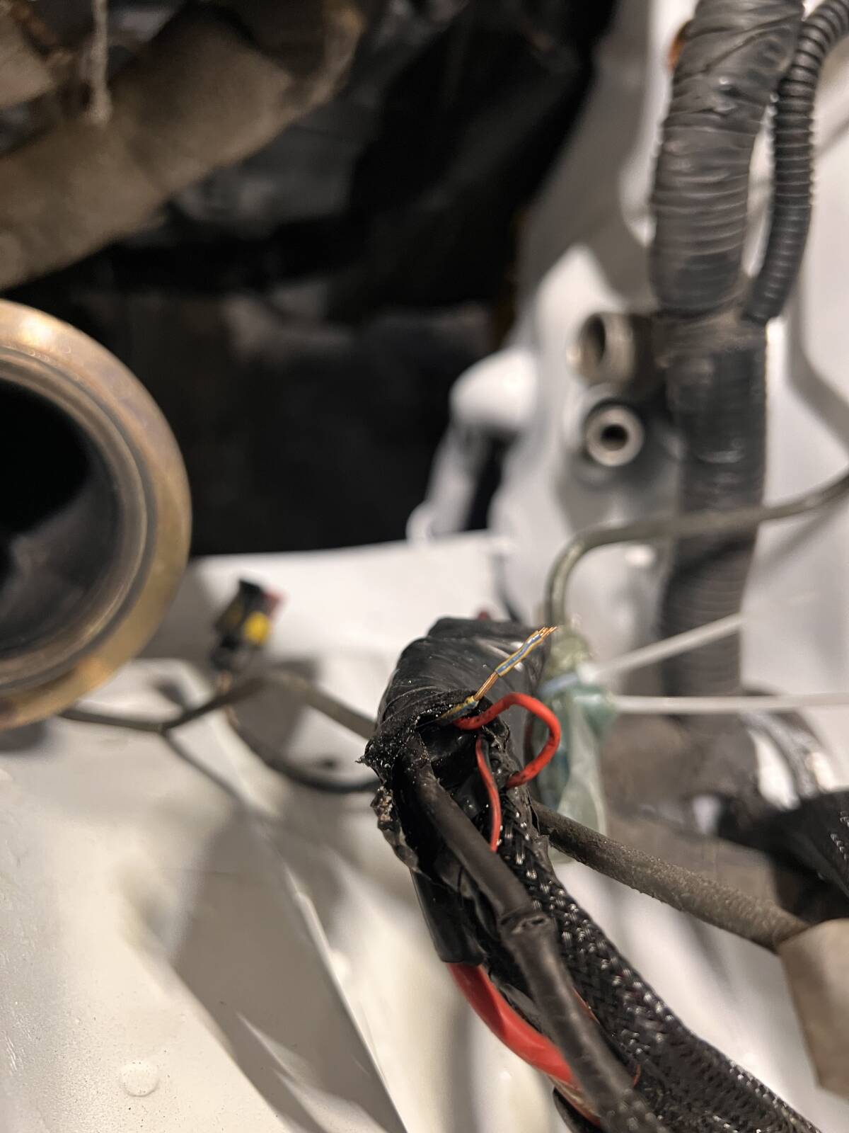

En kabel och kontakt strök tyvärr med, såg inte denna när vi firade ner paketet. Enstiftare så bara hoppas den inte gick till nå viktigt, verkade vara terminernad även här så time will tell..
https://www1.garaget.org/gallery/images/217/216602/216602-6f59ae0114238146fa4cfe6978f9370c.jpg
https://www1.garaget.org/gallery/images/217/216602/216602-04bc3e81ae06c4513dabc9a3232b45c2.jpg

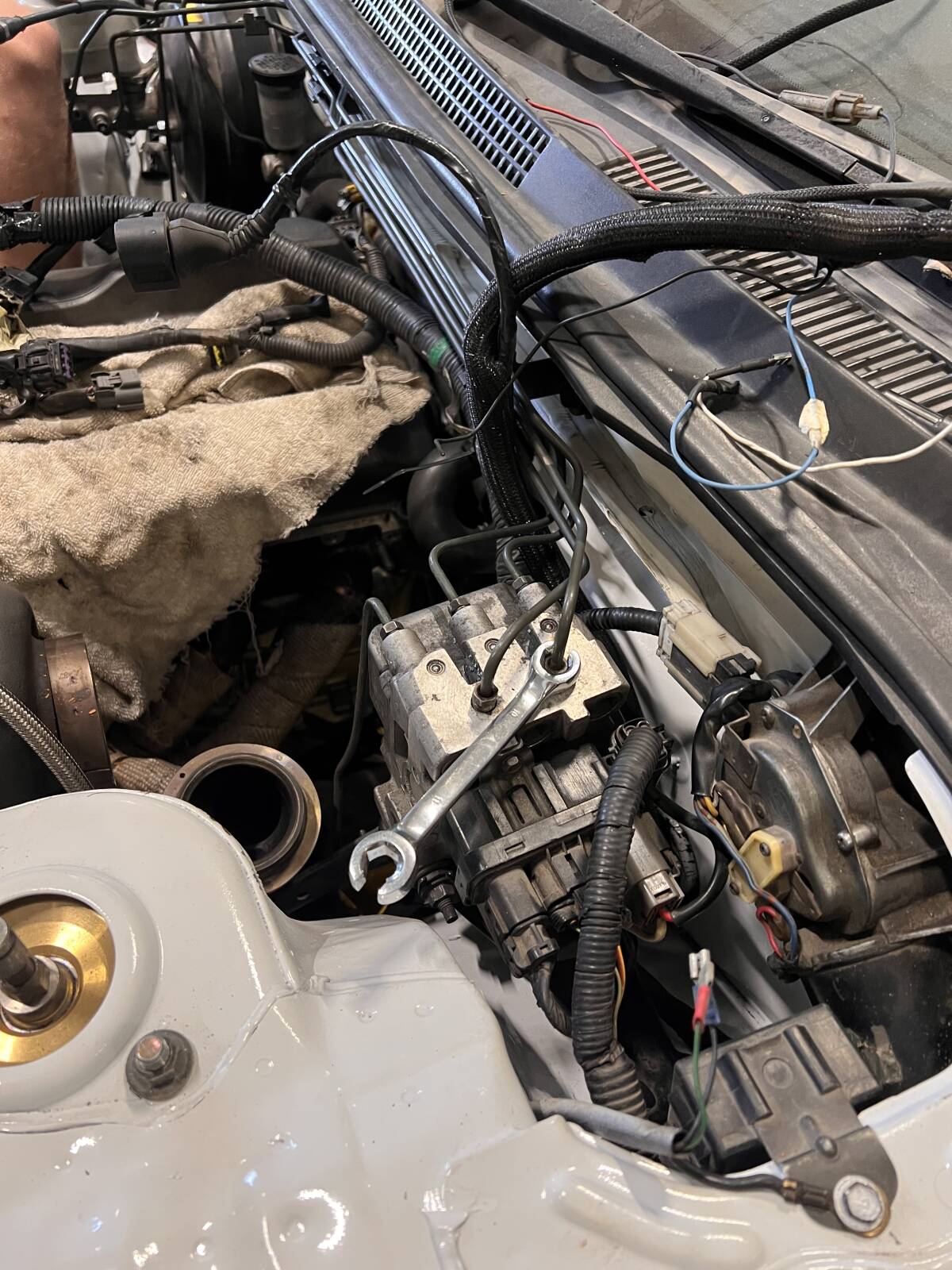

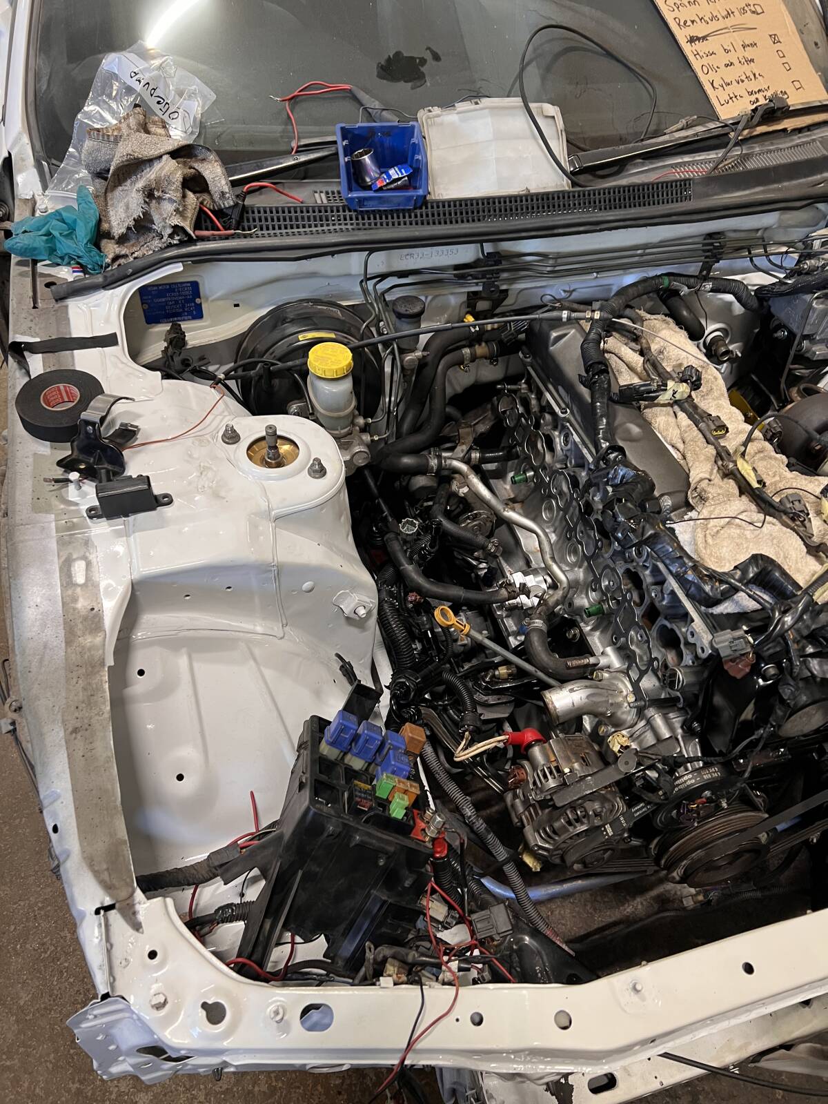

Dagen därpå var det nästintill raka vägen mot garaget med lite småsaker (Kopparbrickor, lite bult mm) inhandlat och börja försöka reda ut alla jäkla kontakter och slangar:
https://www1.garaget.org/gallery/images/217/216602/216602-7c380acbb14e71d1cd4786098bb45f1a.jpg
Om någon mot förmodan läser den här tråden och själv ska hinka ur motor, gör inte som mig. Eller gör som mig, men gör det bättre och ta ungefär fyra bilder fler per bild än vad du tror du behöver..

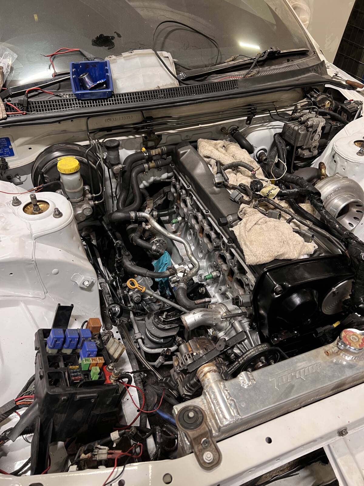

Hursom, efter lite pill så åkte en del kablar och slangar på plats:
https://www1.garaget.org/gallery/images/217/216602/216602-c963c4022424d8479d10c395d6bc1e19.jpg

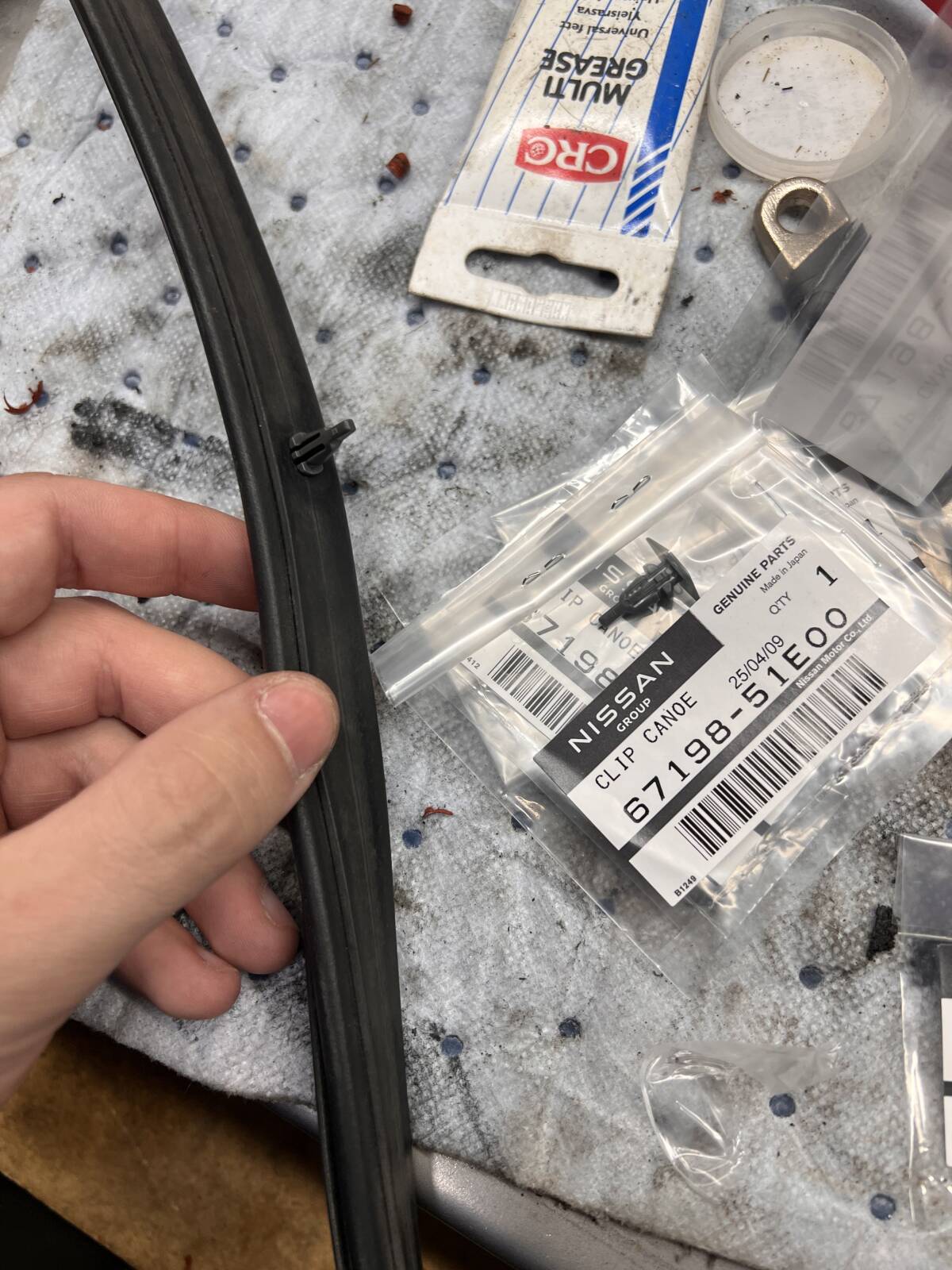

Även nya clips från Nissan för vindrutelisten (också individuellt packade i plastpåsar):
https://www1.garaget.org/gallery/images/217/216602/216602-7f92c18cde6cd4d51cb1e854f796b4e0.jpg

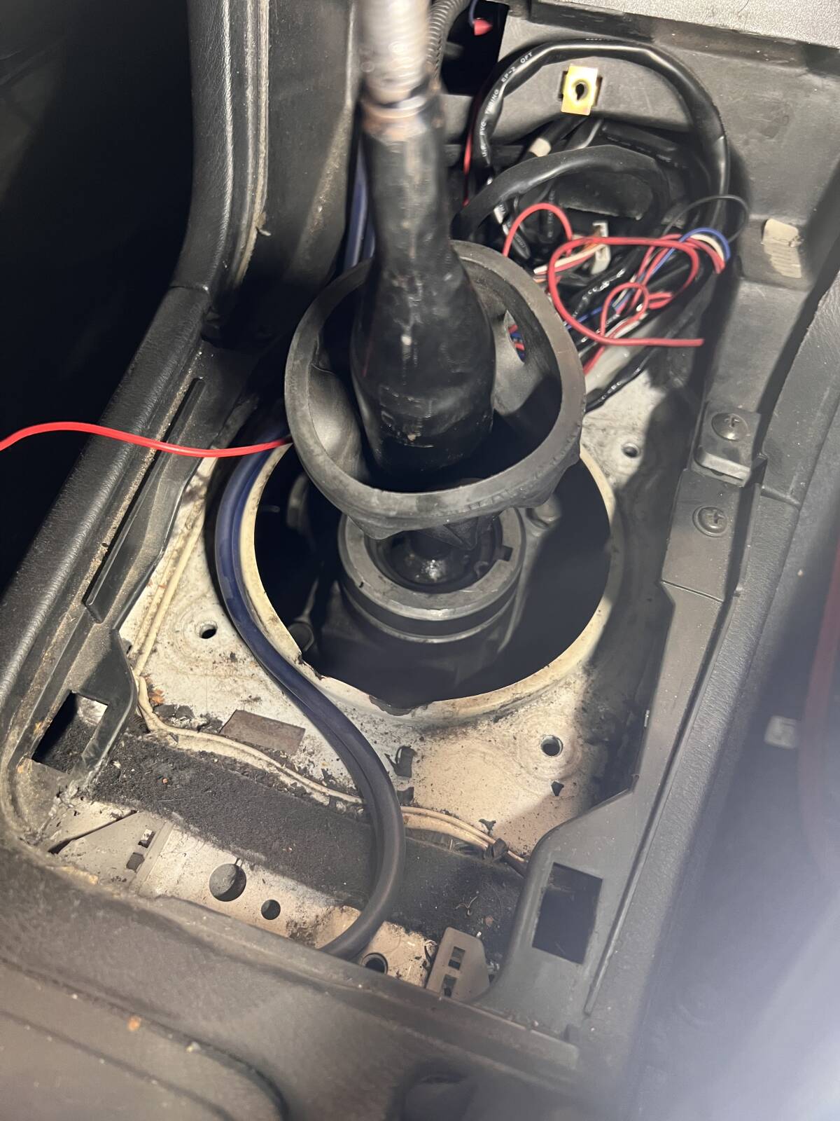

Och självklart när den väl var uppe, planen var att åka hem efter den, så checkades iallafall två saker av. Kardan är fastdragen och växelspaken på plats:

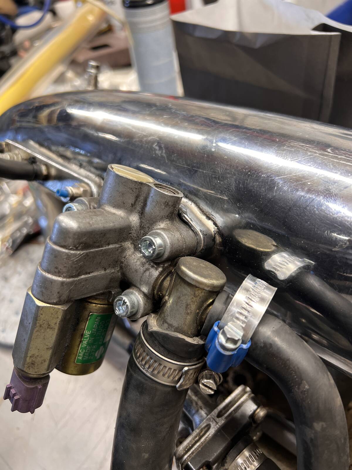

Först var det montering av tomgångsmotor, vilket jag genuint trodde behövdes utan att tänka på att jag kör maxxecu nu, helt onödigt. Men men, den är på iallafall och är förbättringsarbete i framtiden smile
https://www1.garaget.org/gallery/images/217/216602/216602-4ae0ce5bc38b619eeeae62b071871e2a.jpg

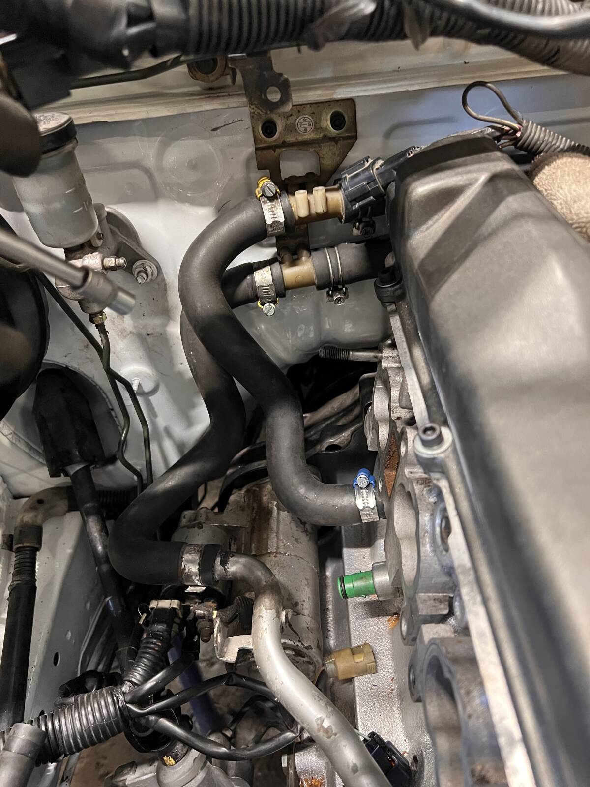

Sen fortsättning på kablar, rör och slangar:
https://www1.garaget.org/gallery/images/217/216602/216602-d1ef86bb10f496b512c4ebb3749ea679.jpg
https://www1.garaget.org/gallery/images/217/216602/216602-ca4a33408df620ed5b66266405286467.jpg

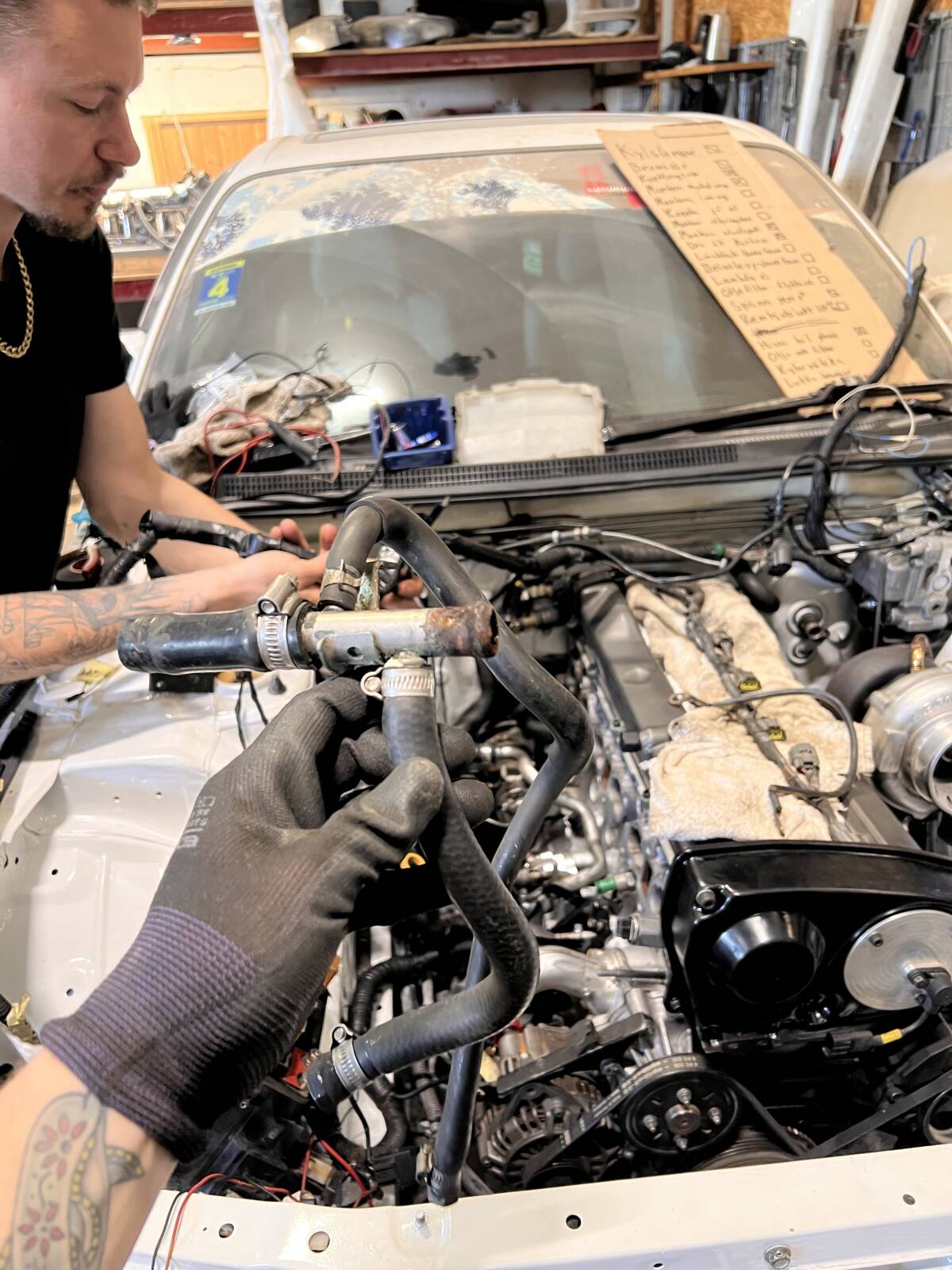

En lite tur i oturen är att då jag nu har en oljefilterförflyttare så behövs inte längre vattenmatning till oljefilterhållaren, så har nu gått från en konstig fyrvägskors till en direkt slang:
https://www1.garaget.org/gallery/images/217/216602/216602-b87b7c923059ae034ffeac5592fd4203.jpg
https://www1.garaget.org/gallery/images/217/216602/216602-ef6397e3e00e657fffe9448428a7e996.jpg

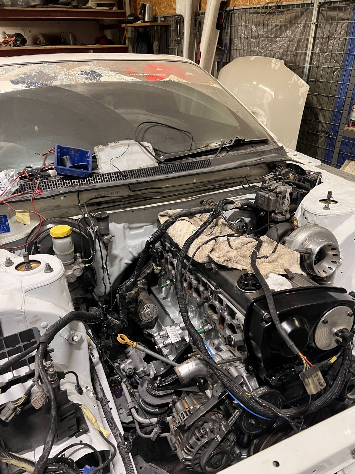

Sen var det el, el och mera el och det tog sin kära stund. Tror vi dragit om en av originalhärvorna och rör till broms och koppling 6 gånger innan det kom till rätta.

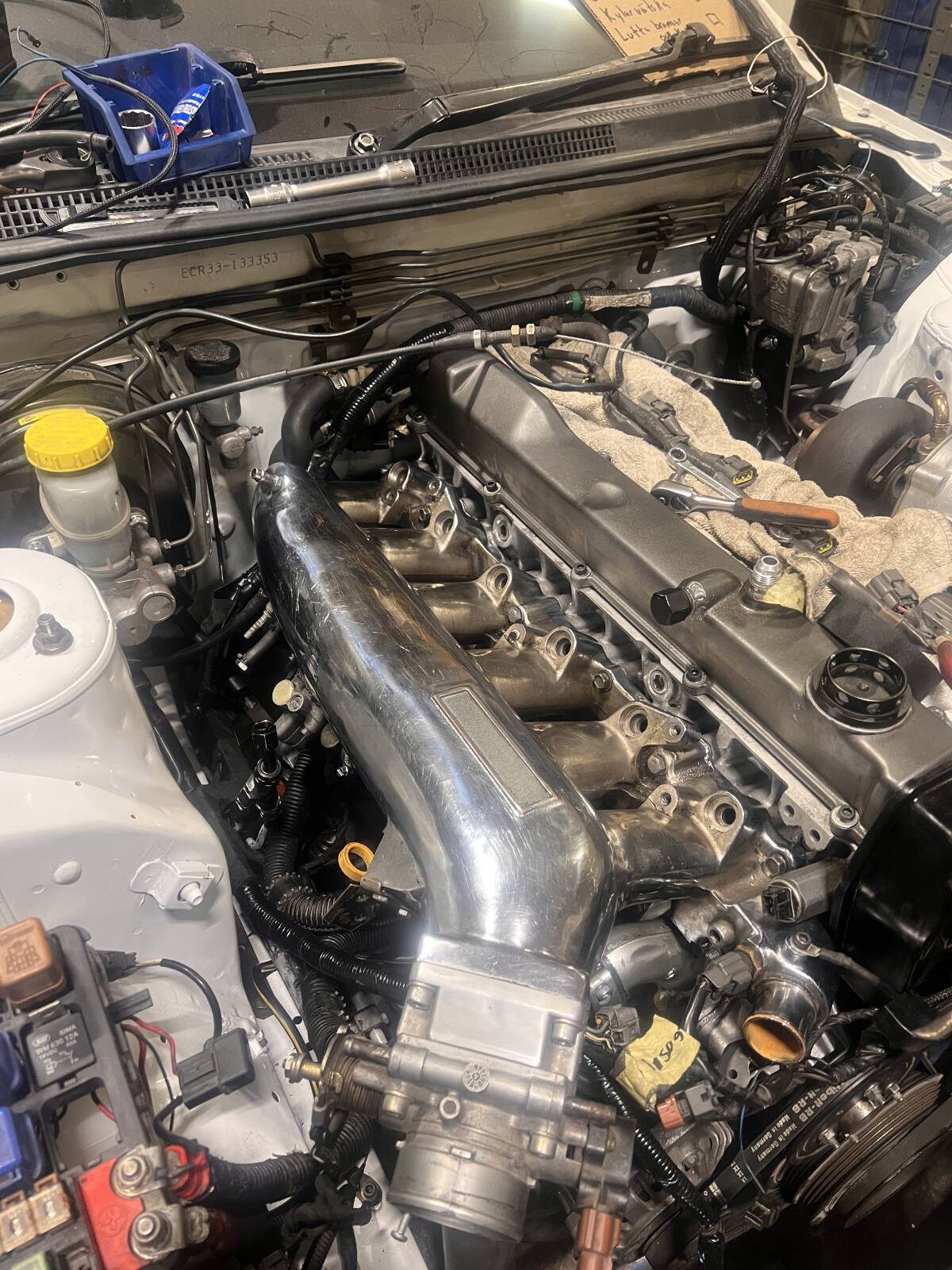

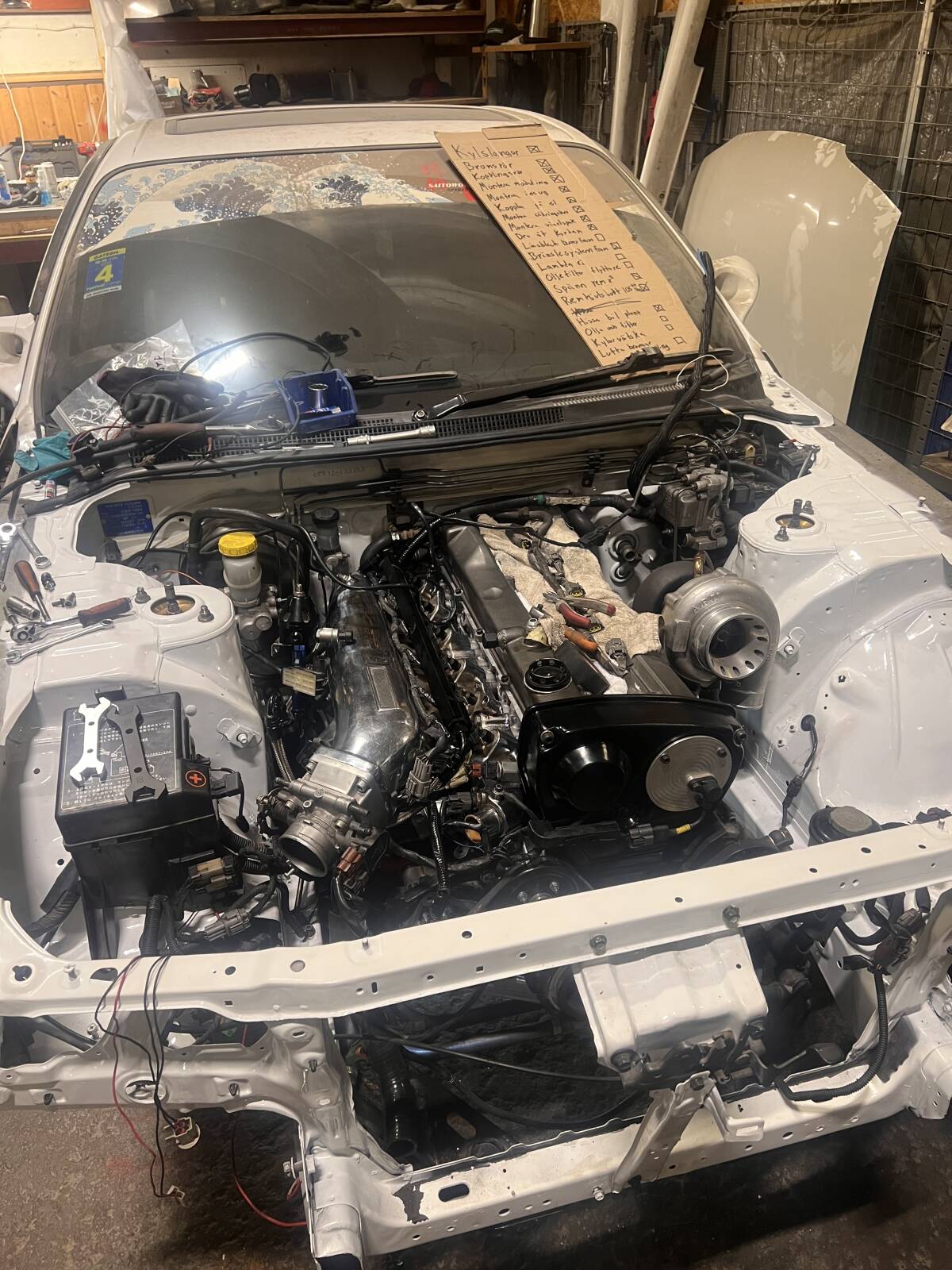

När även det hamnade till rätta så kunde insuget, till slut, äntligen monteras:
https://www1.garaget.org/gallery/images/217/216602/216602-34708ae78871433592e3d5c181f5fbae.jpg
https://www1.garaget.org/gallery/images/217/216602/216602-49d557de9db1cc1107995a9543644795.jpg
Med mycket annat småpill, och en heroisk insats av Karl som lyckades lista ut alla kablar till säkringsboxen så kunde massa olika saker kryssas av:
https://www1.garaget.org/gallery/images/217/216602/216602-cb3a498fbc1d61ff85d7f202b9992d5a.jpg
Med det, och runt 16h i garaget på tre dagar så har otroligt mycket blivit gjort. Det har gett mig nästan mer smak på att göra om ännu mer saker på bilen, framförallt reda ut all ?förra ägarn? el, det finns en del såna varianter, men också få pli och få bort originalgrejer som inte längre behövs.
