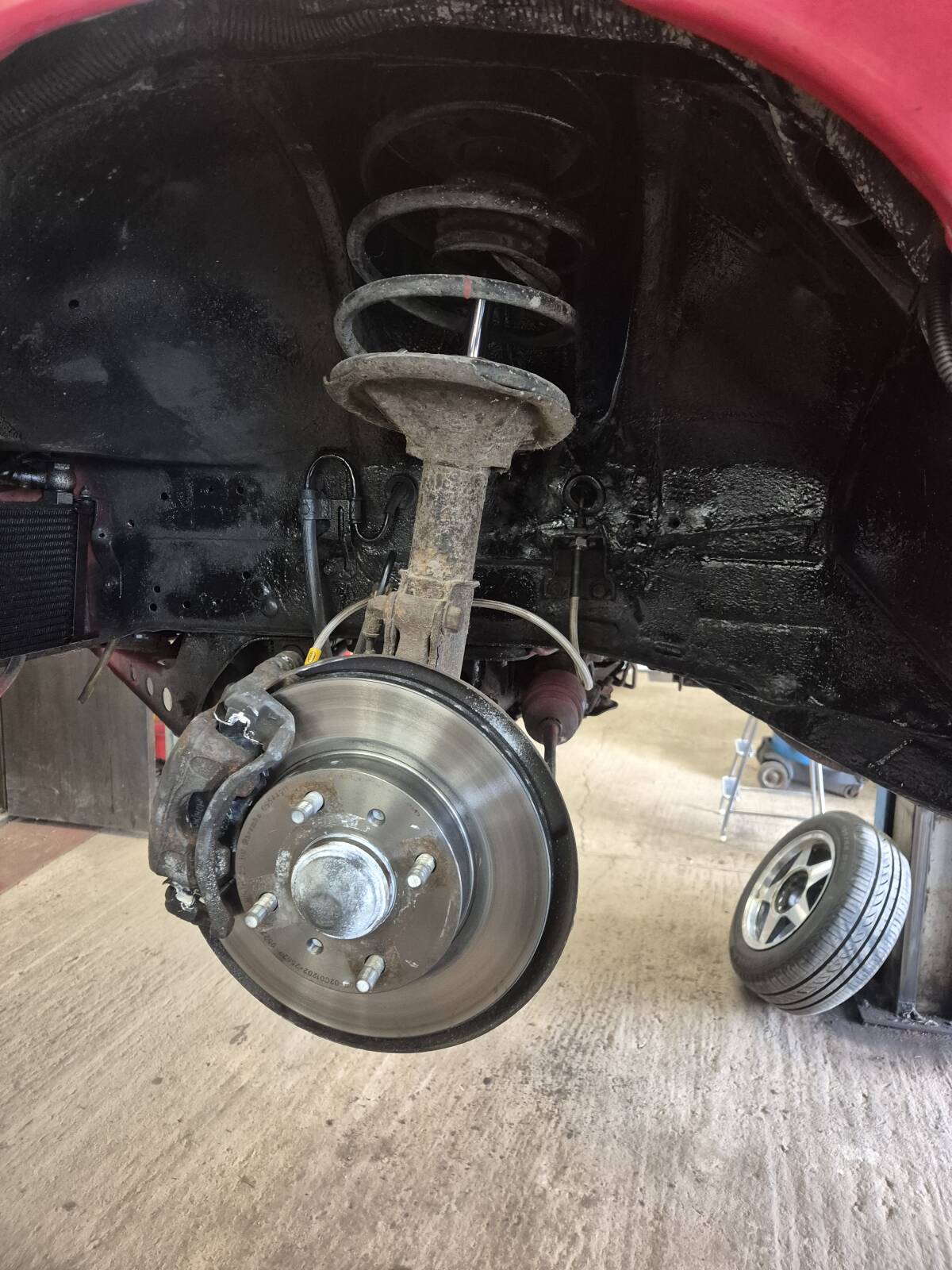

https://www1.garaget.org/gallery/images/220/219889/219889-61a0c55c0e1346011d36c88561f6d3c4.jpg
Äntligen är alla bromsdetaljer på!
Snart kan man ut å testköra den på riktigt. (På inhägnat såklart wink )

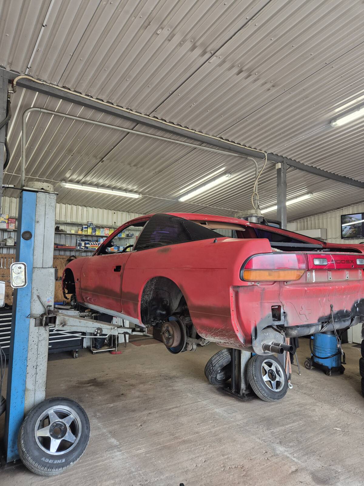

Bilen ser ganska liten ut på liften
https://www1.garaget.org/gallery/images/220/219889/219889-06a3779180c2e8fcc11d7b7112355e03.jpg
