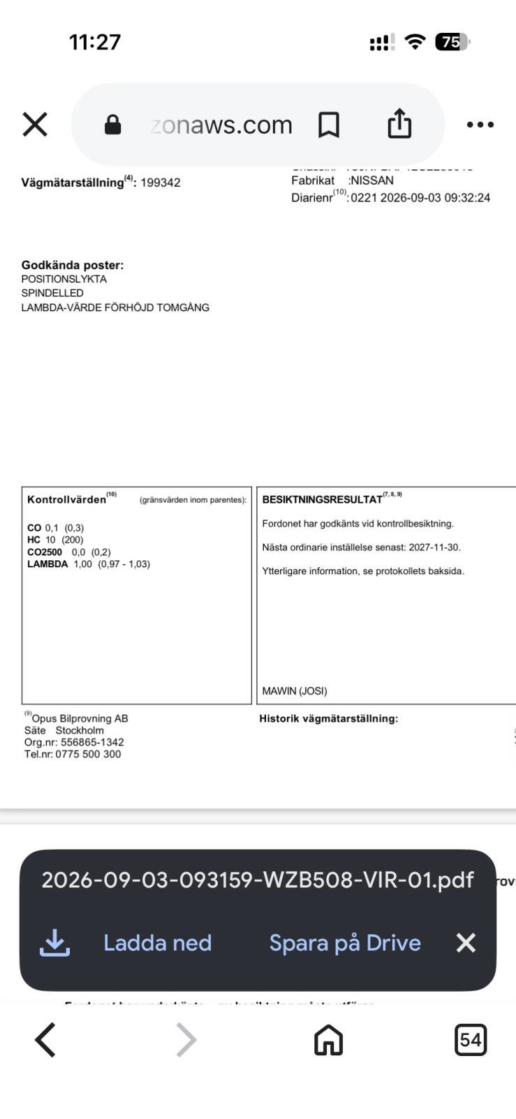

Det stämmer ?.
https://www1.garaget.org/gallery/images/222/221438/221438-1d1baa6293cf86c8a4877122703316f1.jpg
