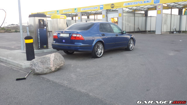

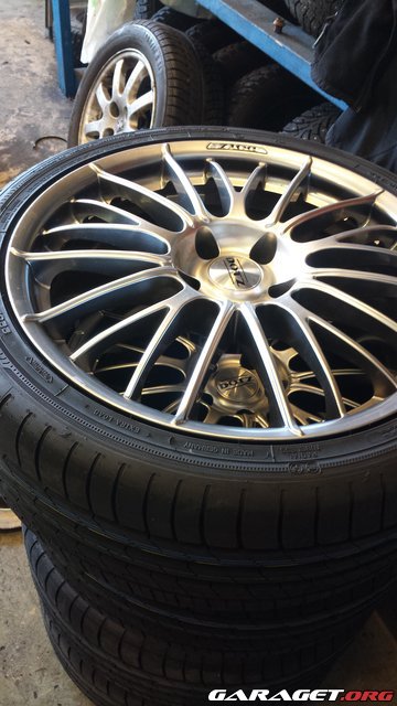

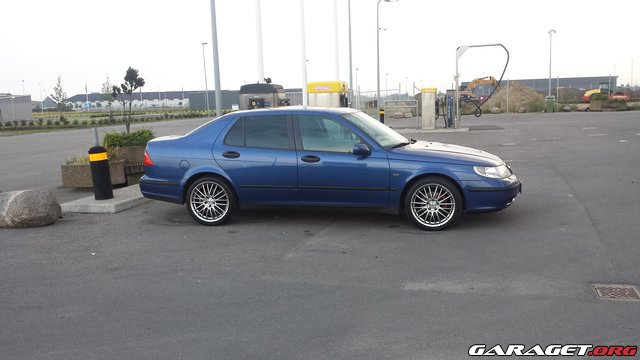

Lacken är i riktigt bra skick så tyckte att det var dags för 18" fälgar och Goodyear efficient grip 5 (225/40) smile
https://www1.garaget.org/gallery/images/220/219663/219663-4663188874915792ec536ae752a059eb.jpg
https://www1.garaget.org/gallery/images/220/219663/219663-13f3fc77607865496bcb726fe966d7ad.jpg

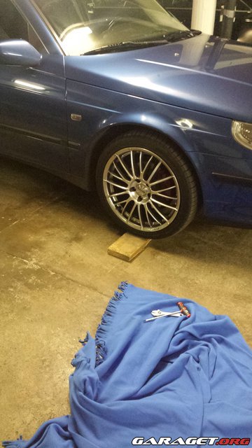

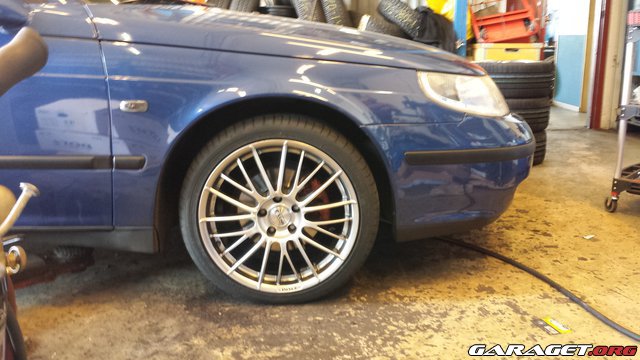

Testar de nya hjulen samt hjulinställning smile
https://www1.garaget.org/gallery/images/220/219663/219663-e5edccc4f8fc7be4689ba25dcf5b2f4b.jpg
https://www1.garaget.org/gallery/images/220/219663/219663-396b23fdb370d61bf8e7764f78f6d7f2.jpg
690 Inlägg
8 juli 2016

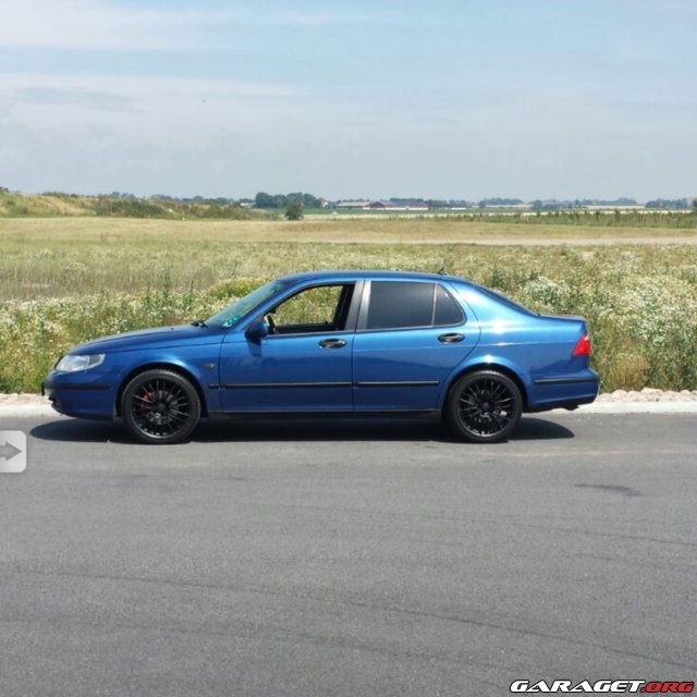

Det blev mycket bättre. Planerar en sänkning vid ett senare tillfälle.
original ET på saab är 47, nu har jag ET35 (dvs 14 mm längre ut åt sidorna än tidigare original)
https://www1.garaget.org/gallery/images/220/219663/219663-88aeeb32b3f7d320c6c336485302f3e4.jpg
https://www1.garaget.org/gallery/images/220/219663/219663-ec5bdb726a9c35e62d3e5f924572fc67.jpg
https://www1.garaget.org/gallery/images/220/219663/219663-3b39fb02f1e7387ec3b6f32af189a82e.jpg

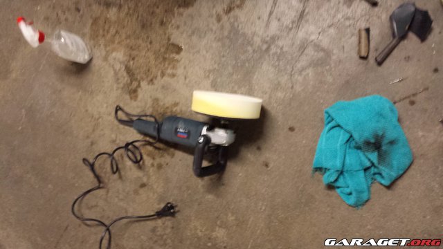

Nu när bilen är inne på nästan 19000 mil så märker man av oxidationen på lyktorna. Så dags för vattenslip och polering:
https://www1.garaget.org/gallery/images/220/219663/219663-45a3d94c0270cb4e592217ae096fe8cd.jpg
Färdig med testomgången:
https://www1.garaget.org/gallery/images/220/219663/219663-df94dde6be80db066db72e9bb8285603.jpg
https://www1.garaget.org/gallery/images/220/219663/219663-6c522157201e0d20903f44c3dd984ed2.jpg

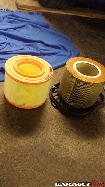

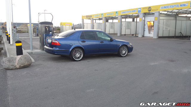

Passar på att byta luftfiltret och tar en testrunda till okq8
https://www1.garaget.org/gallery/images/220/219663/219663-cda1faeacf01e4145c7e48d45c6f74be.jpg
https://www1.garaget.org/gallery/images/220/219663/219663-9877ea9e30d1f6685f7091770d49de18.jpg
https://www1.garaget.org/gallery/images/220/219663/219663-45843d7ea6b9bee0c5f338994b13a8c1.jpg

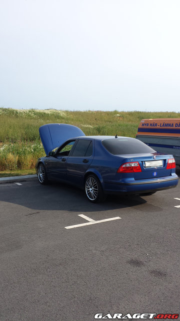

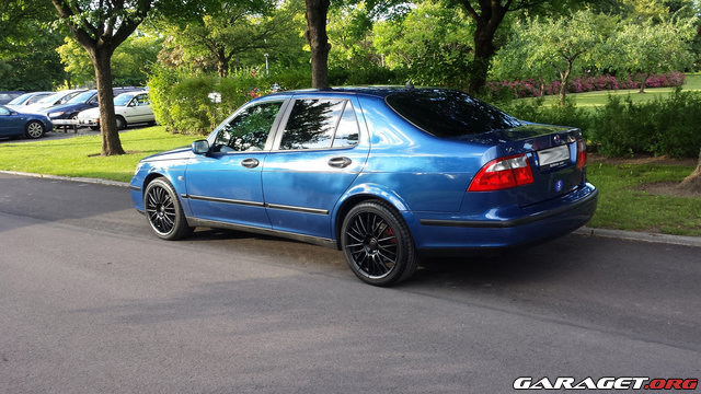

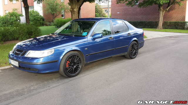

Bestämde mig för att dippa fälgarna svarta för att se hur hela bilen förändras med tonade rutor:
Gjorde precis som i videon, fast la till en kortlek runt kanterna på fälgen mellan däcken:
https://www.youtube.com/watch?v=AFYX_5cS1go
https://www1.garaget.org/gallery/images/220/219663/219663-f32d4b8b2977d1c0273a5d8cf6cccd39.jpg
Lägg märke till den svarta listen mellan däcken under bilen (halva har jag smetat på däckglans, och halva utan)
https://www1.garaget.org/gallery/images/220/219663/219663-e6bf15c7997567d70f3bf0e5d66f886e.jpg
https://www1.garaget.org/gallery/images/220/219663/219663-663b2910921422c0bac66eb6ab31a4d3.jpg
Vad tycks?
https://www1.garaget.org/gallery/images/220/219663/219663-08c7f267e1c072af12cb551b85dfc4fc.jpg
Senast redigerat av cevapcici (8 juli 2016)

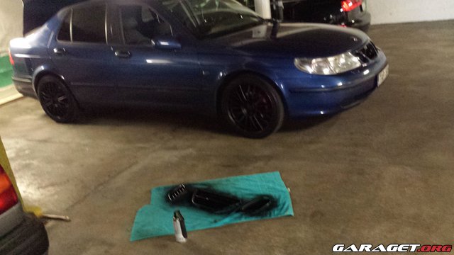

Dippar även grillen:

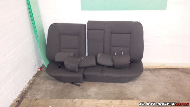

Inredning i skinn står högt upp på listan så håller på att leta för fullt på skroten. Hittills är baksätena utbytta samt ryggstödet. Plockade från en aero kombi men ryggstöden passar inte i en sedan, så kombinerade en sedans ryggstöd samt perforerade säten med hälften läder. Syns knappt skillnad.
Original:
https://www1.garaget.org/gallery/images/220/219663/219663-1ce727461e1a3f946135b21199b0c07b.jpg
Efter:
https://www1.garaget.org/gallery/images/220/219663/219663-cbcd8a133d5b01d620e384a6faf4c890.jpg
Lägg märke till närmsta bältet, avståndet mellan sitsen och ryggstödet.
Aero kombin har en extra kudde mellan dörren och sätena/ryggstödet. Det finns inte på sedanen då sätena är bredare, vilket gör att jag får ett litet glapp. Men är nöjd! smile

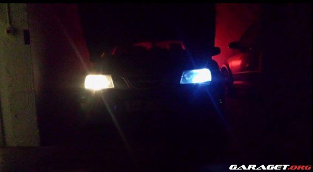

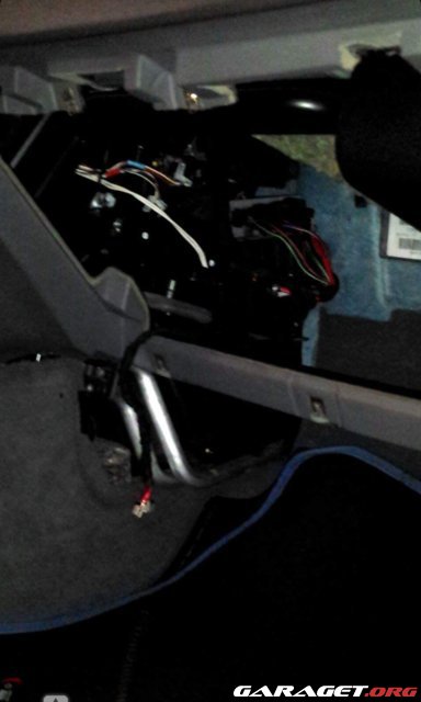

Fick felkod 8, 11 och 14 i Displayen så lagar allt med nya delar i metall från ebay, samt byter positionsljus till led smile
https://www1.garaget.org/gallery/images/220/219663/219663-6f5e7be493c8566bea2227f580809744.jpg
https://www1.garaget.org/gallery/images/220/219663/219663-2dd6def923906a8915eef1fa8571e5f6.jpg
