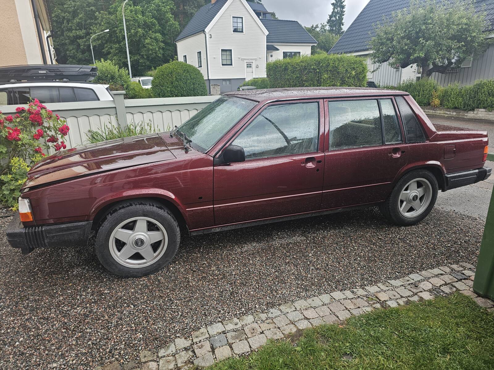

Nu har det hänt grejer sen sist! Jag fick tillbaka bilen efter lack.
https://www1.garaget.org/gallery/images/239/238399/238399-ede223806aa29c60a284aab287481719.jpg

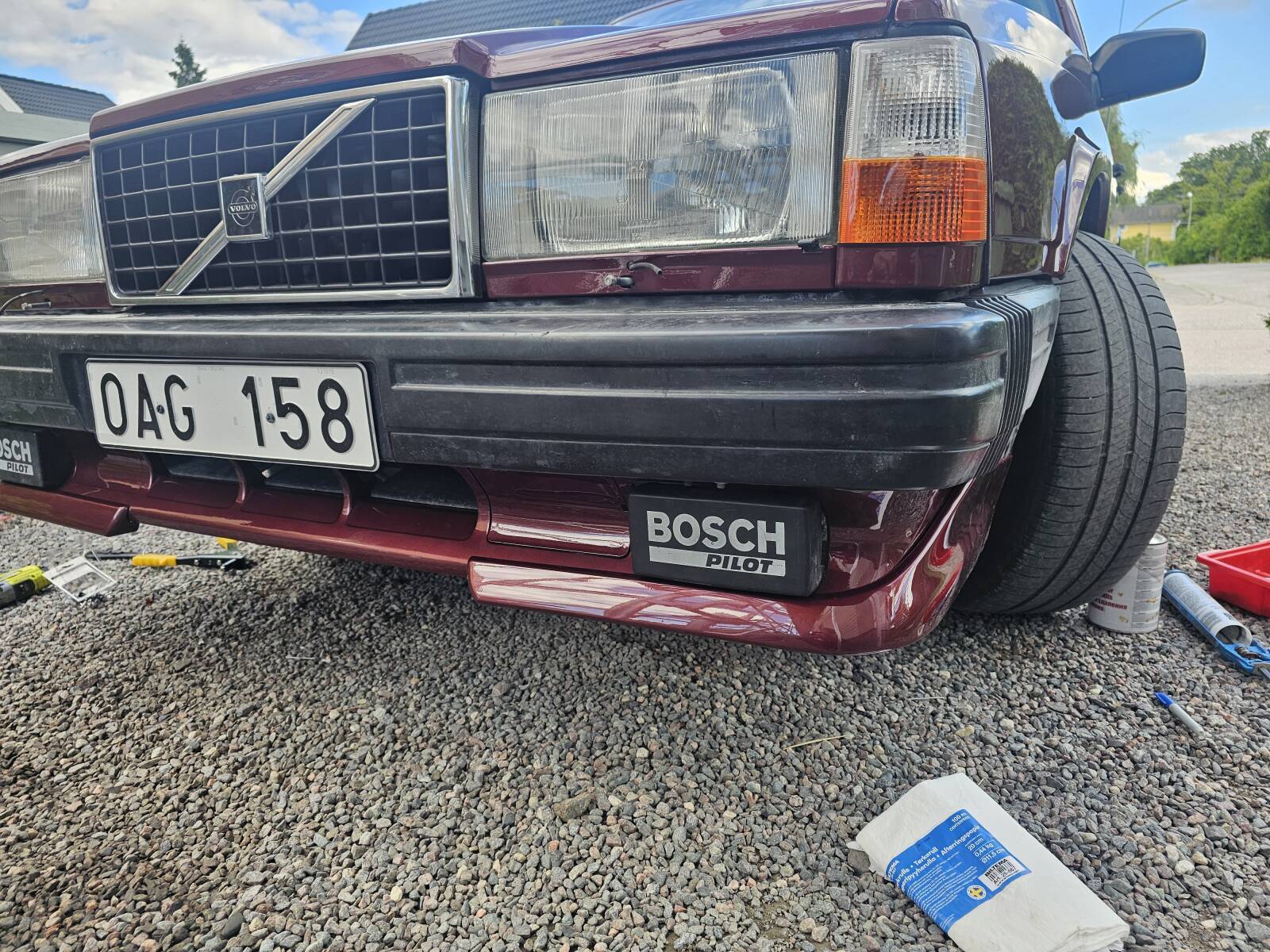

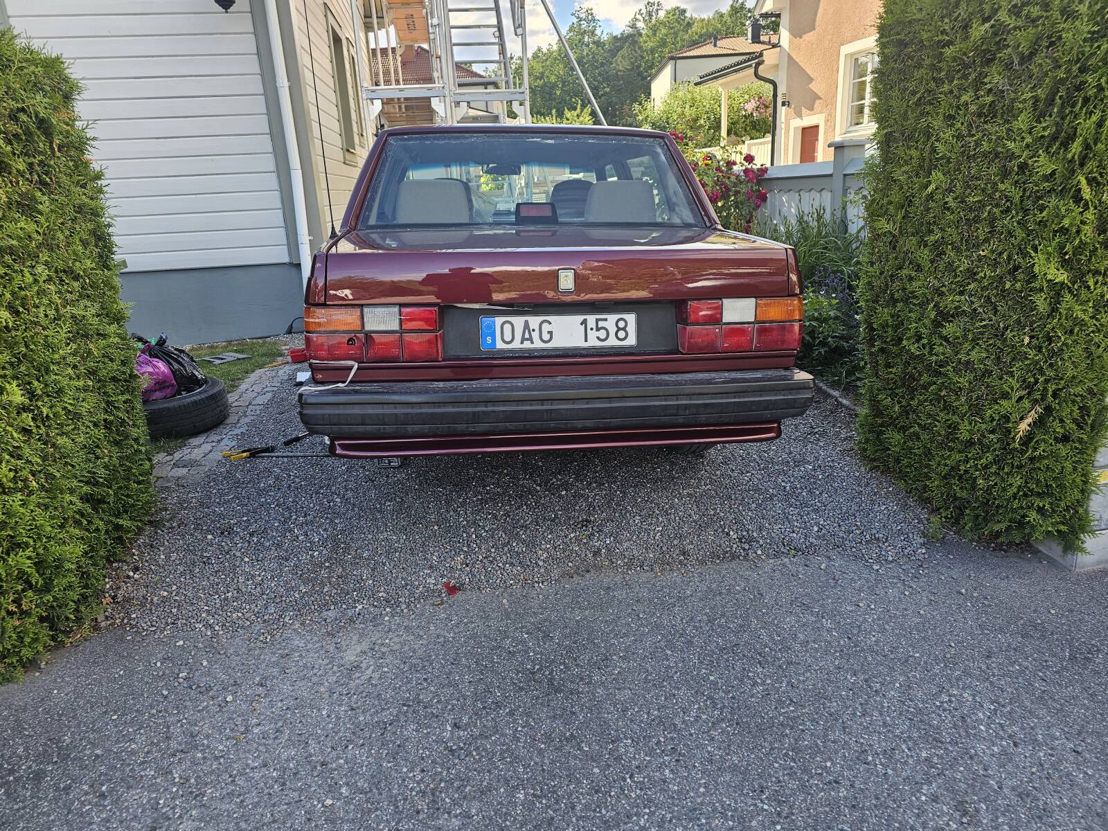

Den är väldigt fin men otroligt långt ifrån färdig. Allting som togs bort måste putsas upp för att sedan monteras igen. Jag började med kjolpaketet, eftersom detta är från v parts så kan infästningen ske enligt original med plastnitar och montagelim.
https://www1.garaget.org/gallery/images/239/238399/238399-184e43fbdfe841a9b4ba3cc2da657b4c.jpg
https://www1.garaget.org/gallery/images/239/238399/238399-732b867921269a2d81db4e33a4098be5.jpg

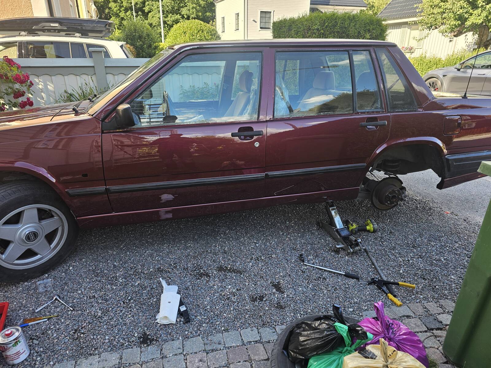

Sidokjolen var lite bökigare än de andra då man måste ta bort bakdäcken.
https://www1.garaget.org/gallery/images/239/238399/238399-b2f6c0df8208054076c75bf30cae615f.jpg

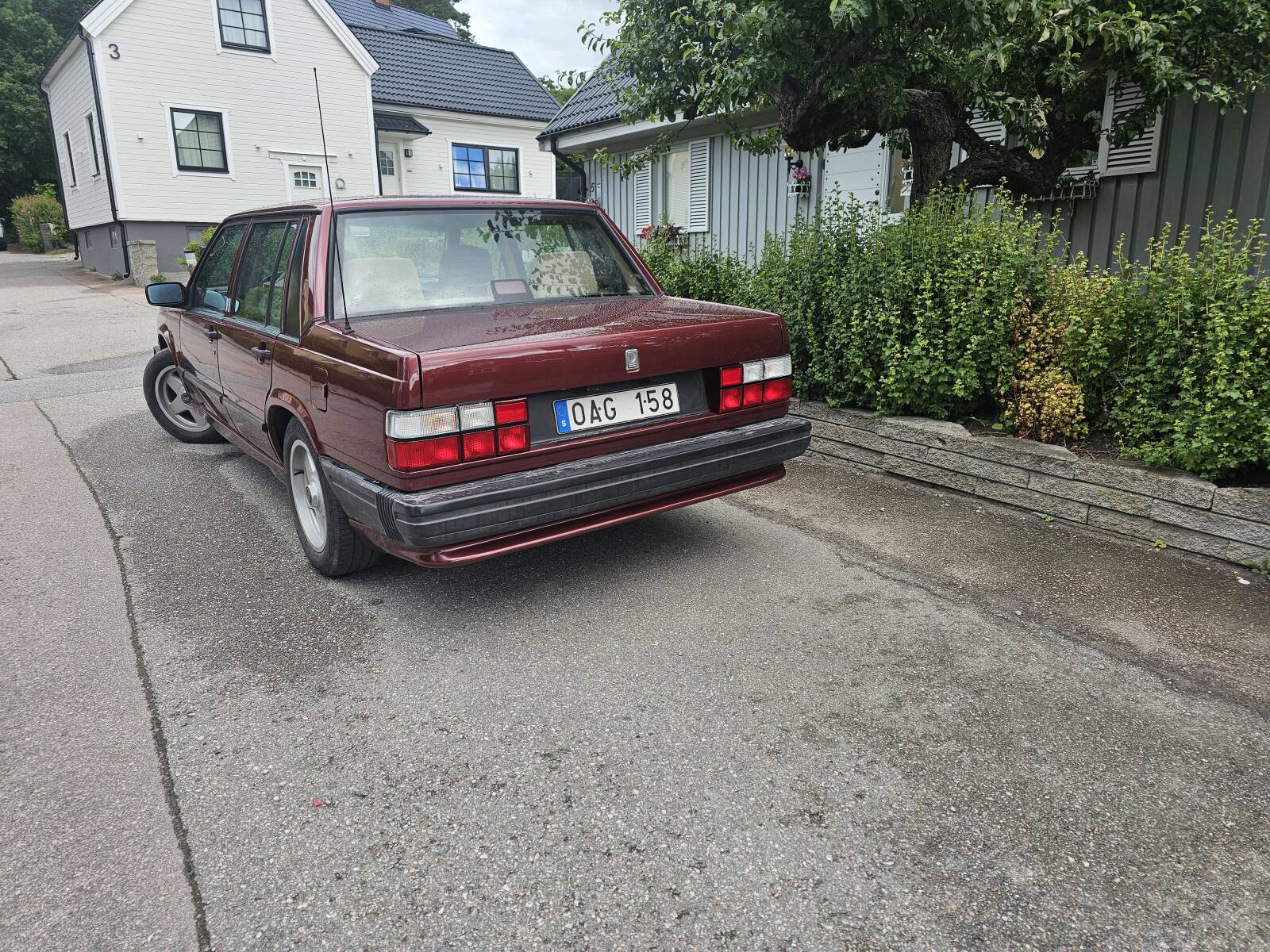

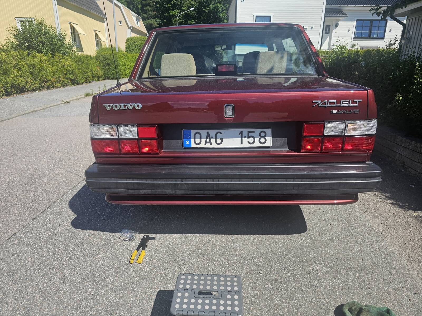

Jag köpte också nya lyktglas runt om hela bilen, de bakre blev en uppsättning nya rödvita klossbakljus, något som jag väntat på VÄLDIGT länge.
https://www1.garaget.org/gallery/images/239/238399/238399-e26b7ac5f9006220199df8e9cf95b414.jpg
Sedan åkte alla emblem och lister på, detta tog otroligt lång tid eftersom jag var tvungen att beställa nya clips och försöka montera listerna utan att ta sönder flera.
https://www1.garaget.org/gallery/images/239/238399/238399-ed58a980a9c55f7515d473c48fea4e6e.jpg
Utöver detta var det en massa småsaker som behövde fixas, till exempel nya kantlister i hjulhusen, plast till innerhandtag, bortskrapning av limrester mm... Varje del tar ungefär 4-5 timmar. Men efter mycket svett så är det äntligen klart!
https://www1.garaget.org/gallery/images/239/238399/238399-8413401c8a8e7b99bfbe48533cb334b1.jpg
https://www1.garaget.org/gallery/images/239/238399/238399-14f5f392e01da139b887af3816ad69fe.jpg
https://www1.garaget.org/gallery/images/239/238399/238399-03b6a08c7d2f9805530ff95d69b7bfbc.jpg
Bilen är så in åt helvete jävla snygg så jag vet inte vad jag ska säga, den är röd på ett helt annat sätt, speciellt i solen och kjolarna och bakljusen är kronan på verket! Lite kluven om jag ska ha kvar GLT vingen, jag vill ha något där bak men går i tankarna om något annat. Allt som allt kostade detta mig 30 tusen, väldigt överkommligt med tanke på hur mycket som gjorts. Men nu tror jag att jag håller en låg profil när det kommer till styling.
