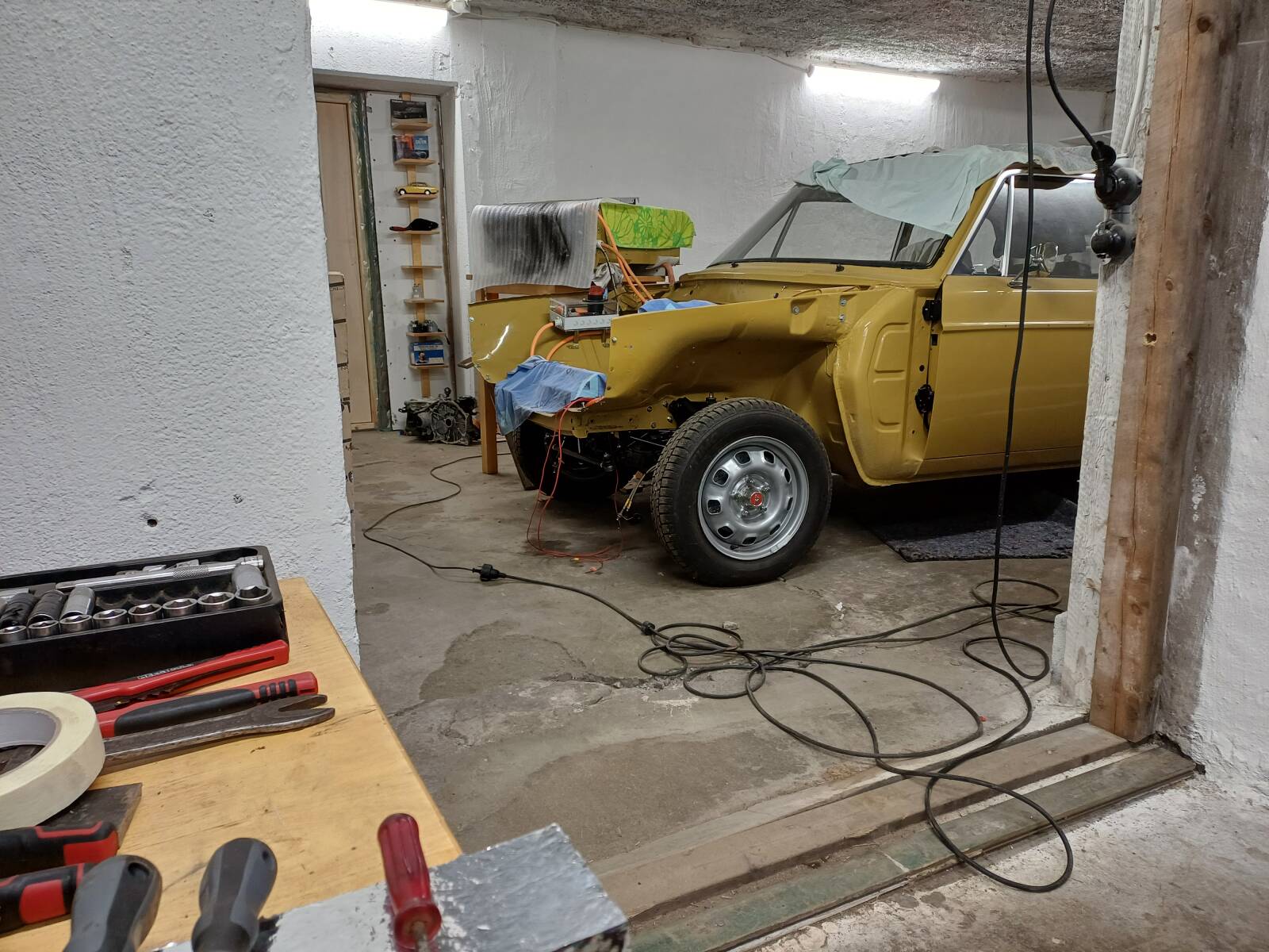

Nu viger jag tiden till att göra klart denna bil!
Dags att bygga klart tunneln!
Nu redan klar och redo för lack!

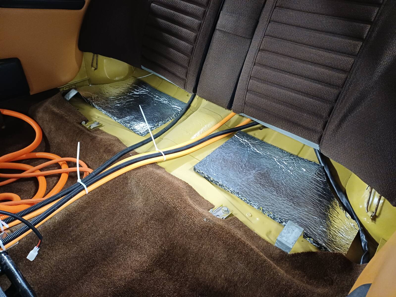

Så! Då är kardantunneln äntligen klar. Ska fortsätta med inredningen nästa barnfria vecka.

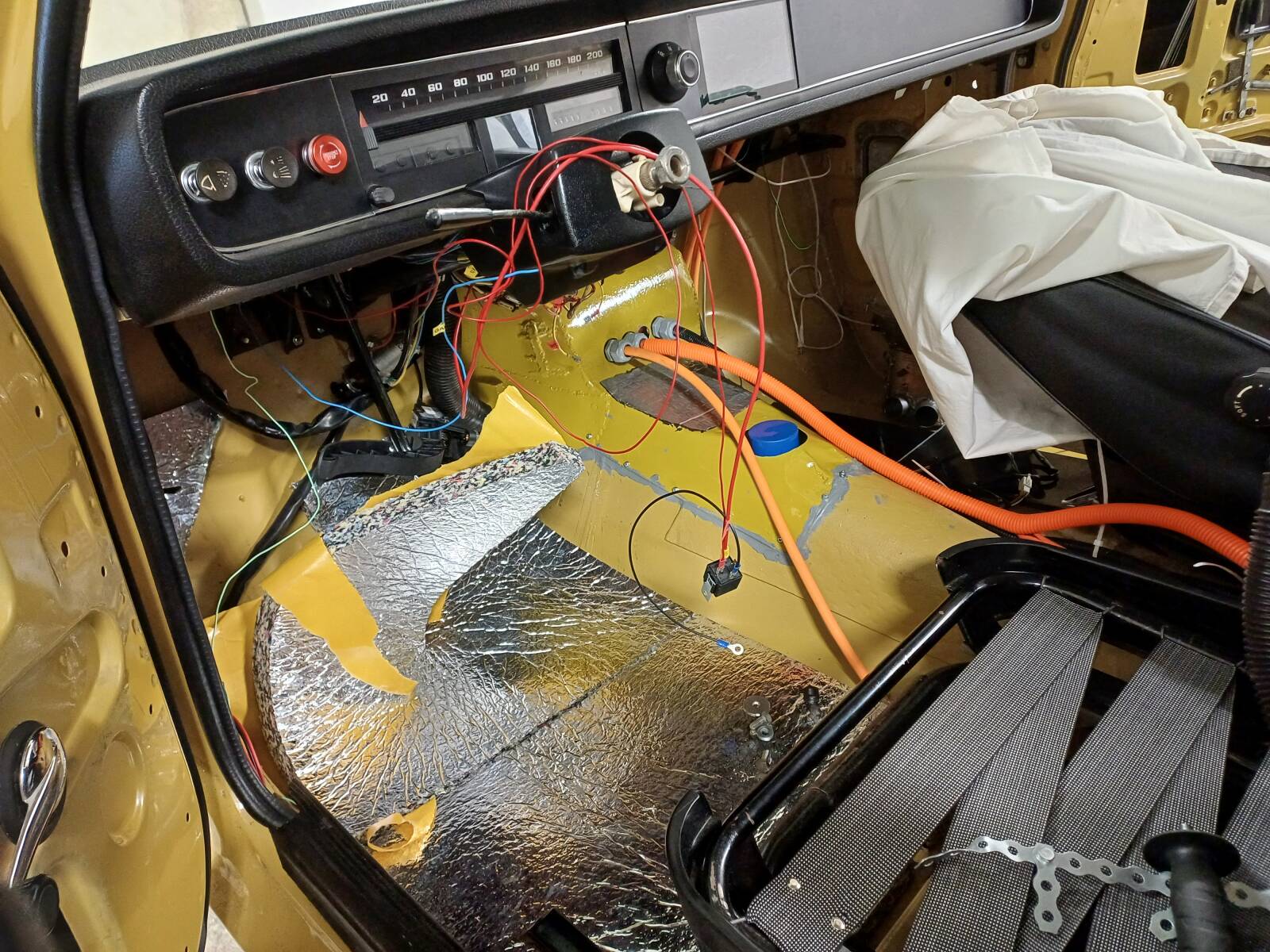

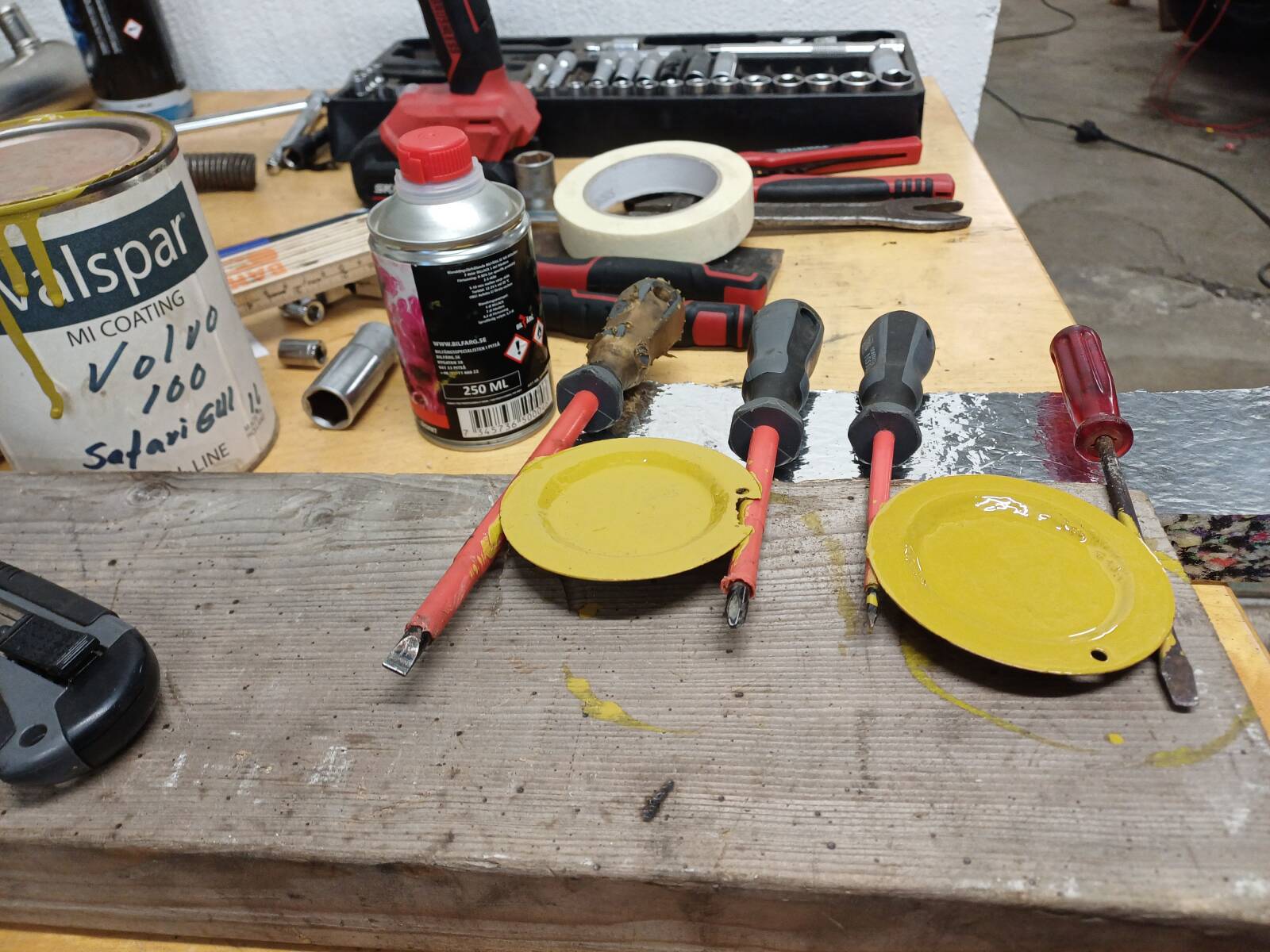

Isolering snart klart, 3cm isolering för att få varma fötter på vintern. Vart tvungen att ta paus då nå lock saknades och behövde färg. Så nu kort paus igen.
